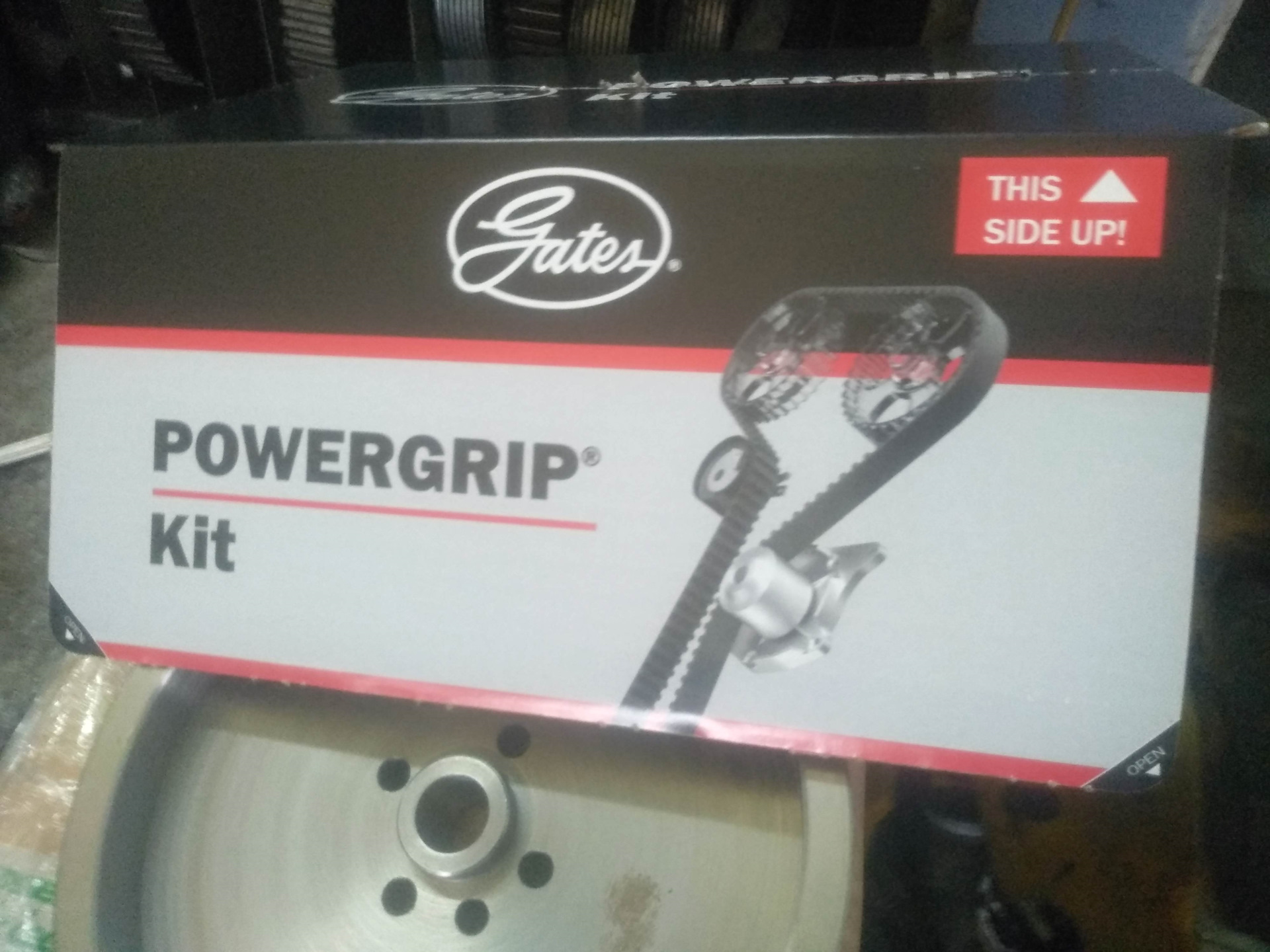

Замена ремней ГРМ в Кирове

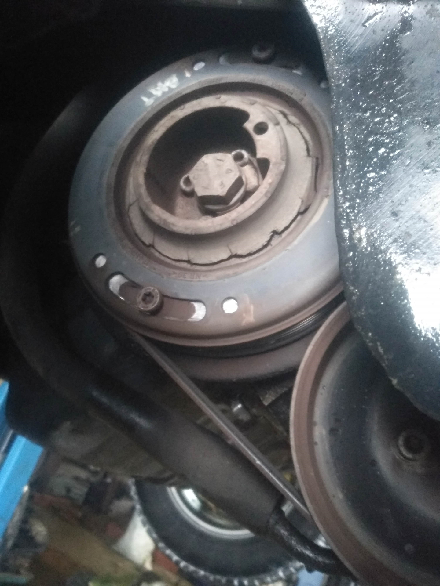

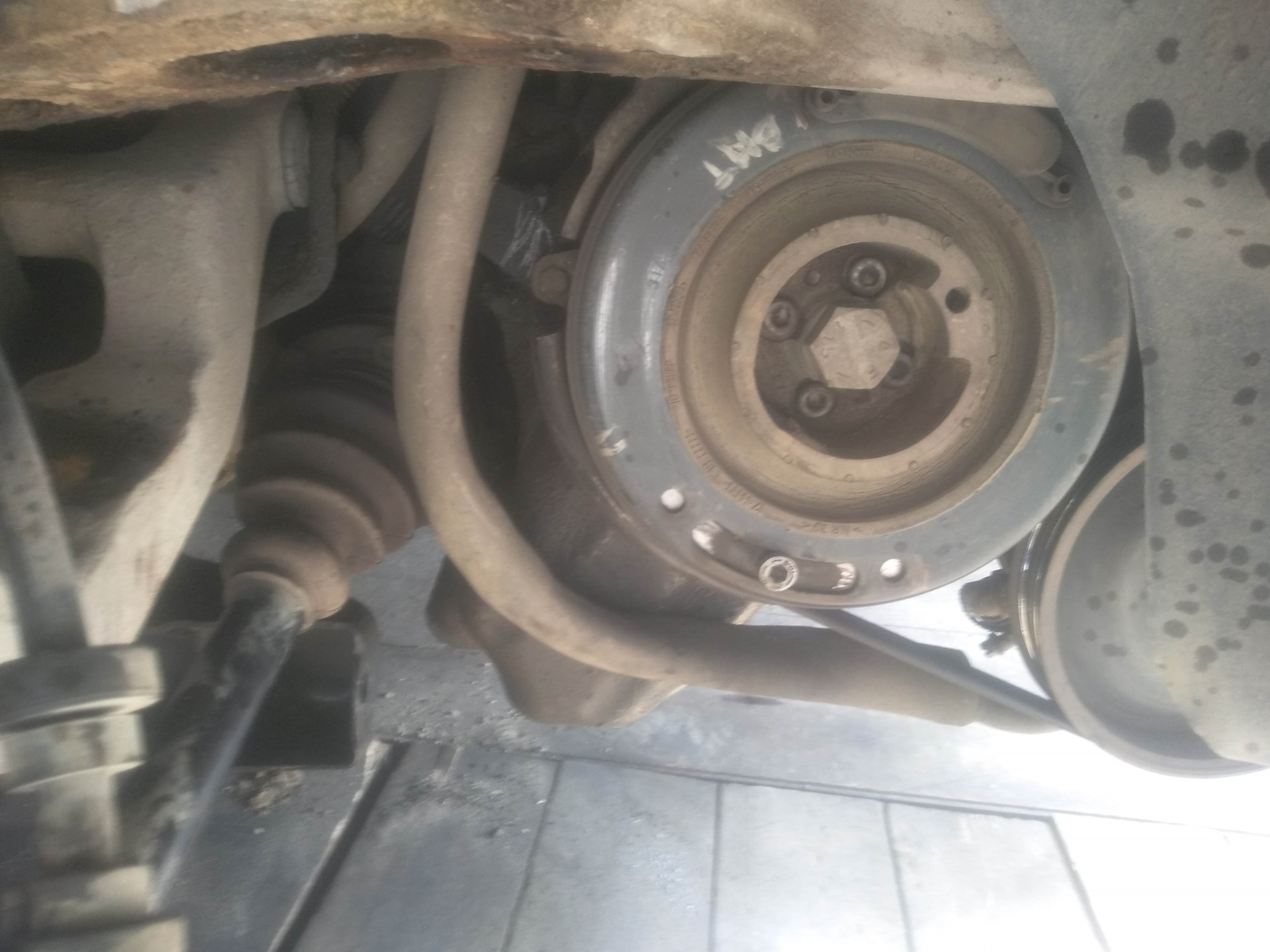

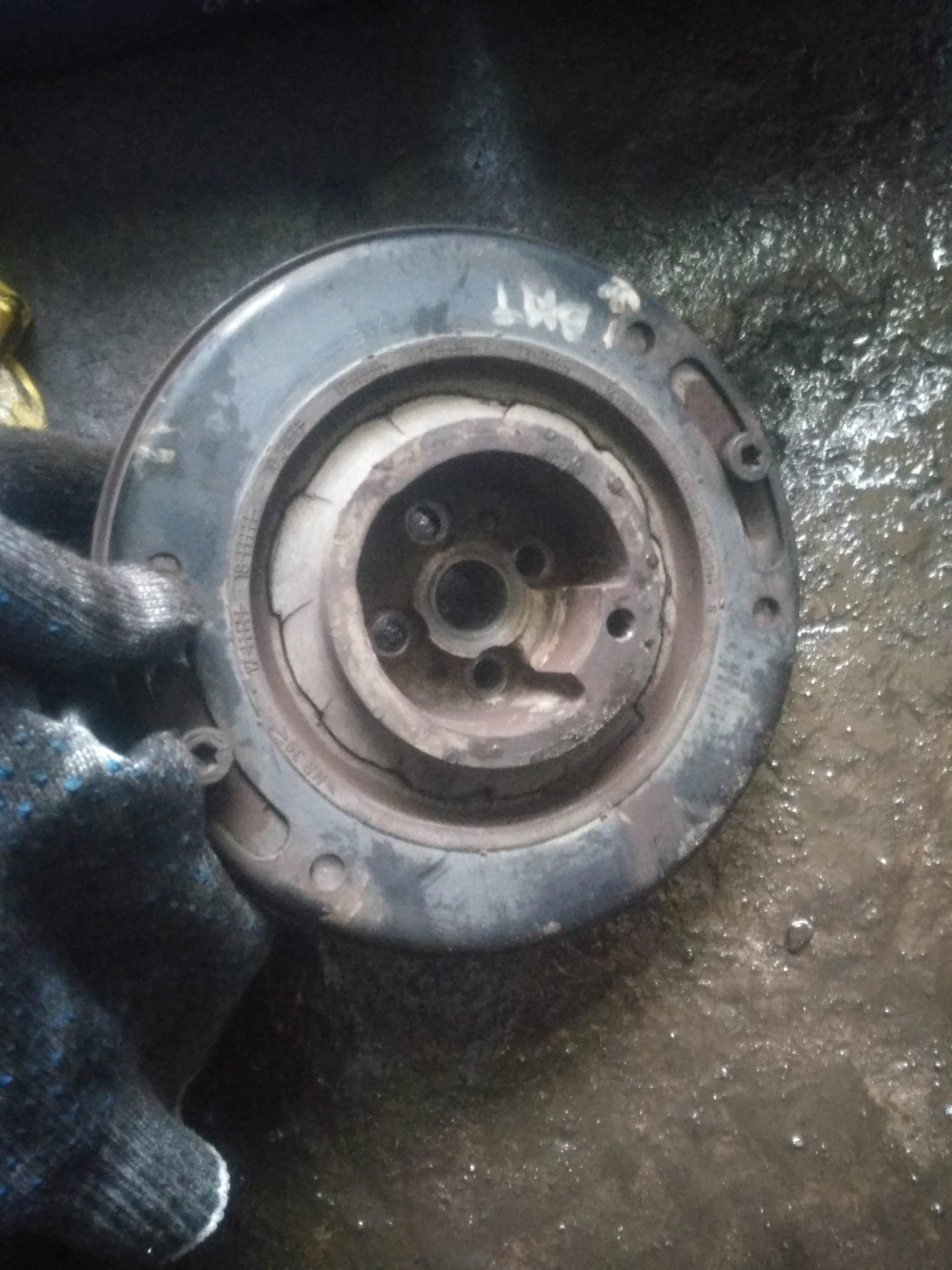

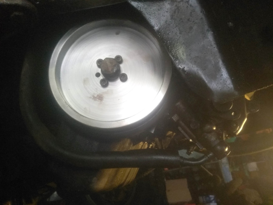

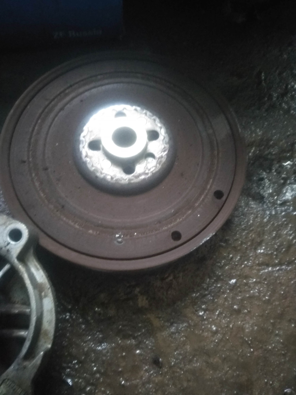

Задолбал звон демпферного маховика, тем более был монолитный (облегчённый шкив, приобретал с Барахолки на Драйв2)
Делали в автосервисе "у Валеры"(запчасти и расходники приобретал у него же), спасибо бусооду Сереге с Ухты.за наводку на сервис

Какой момент затяжки данного шкива и как его удерживали?
14 августа в том году демферный шкив выглядел так
Одна крышечка над стопорным болтом уже была утеряна(их там два)
Вот тоже в мыслях поставить такой шкив… Как он интересно себя зарекомендует?
Положительно!

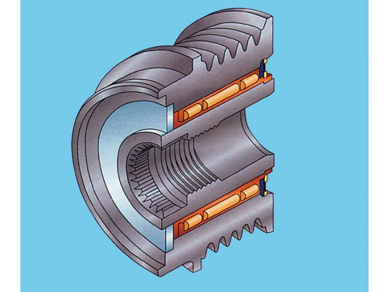

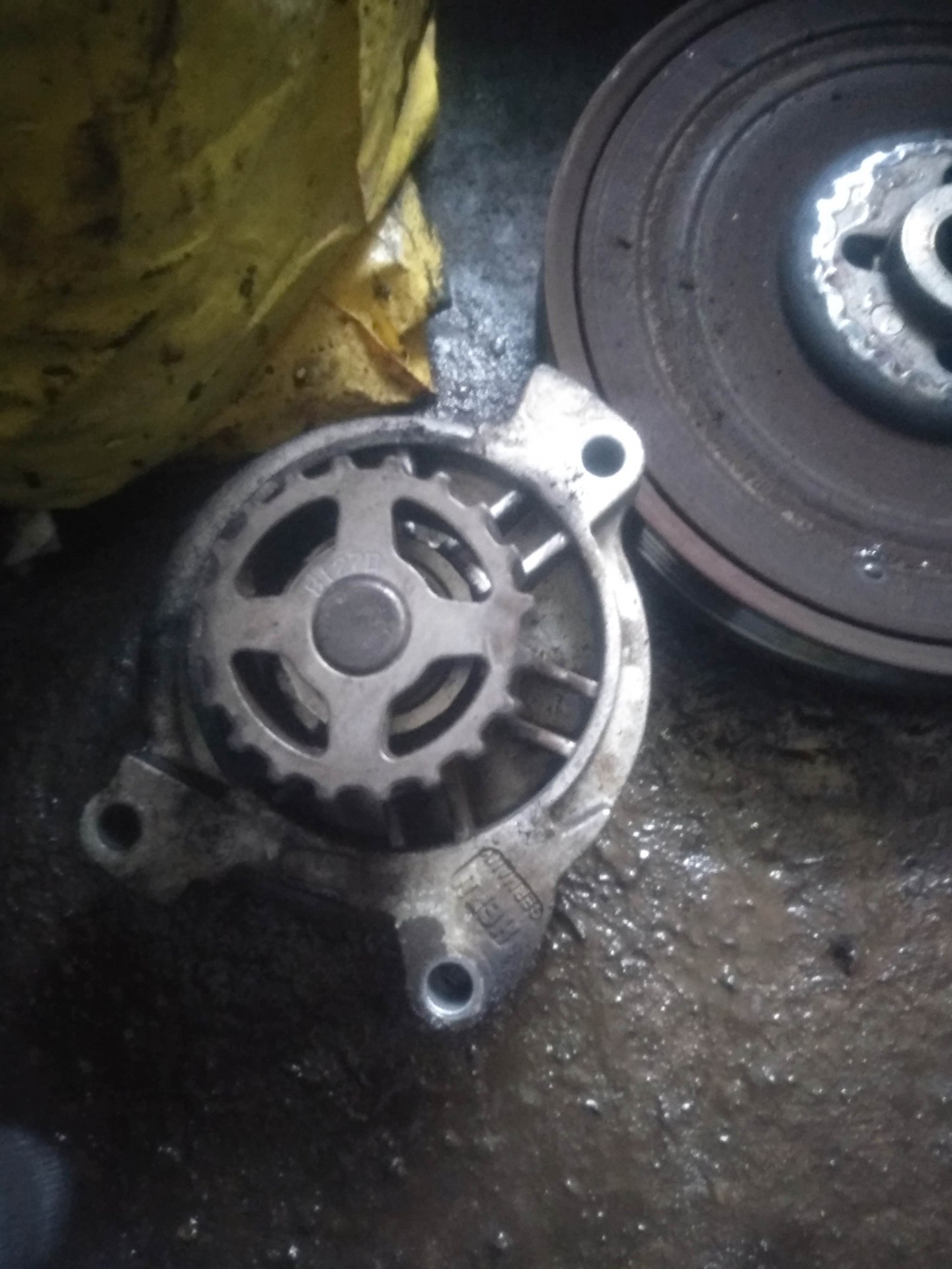

Если стоит обгонная муфта генератора, то можно поставить самоточеный шкив?
Можно. Обгонная муфта на гене это очень хорошо. Я снимал родную и ставил обгонку и ремни дольше ходят и вибрации меньше.
В прайсе под №5-приобретённая там же в сервисе, обгоная муфта
Обгонная муфта генератора
www.drive2.ru/l/451229952386339835/
+ обгоной муфты
Продлевается срок службы агрегатов
Ремень живёт дольше и при работе движка он ходит ровнее без лишней дрожи.
Мягче глушиться дизель
