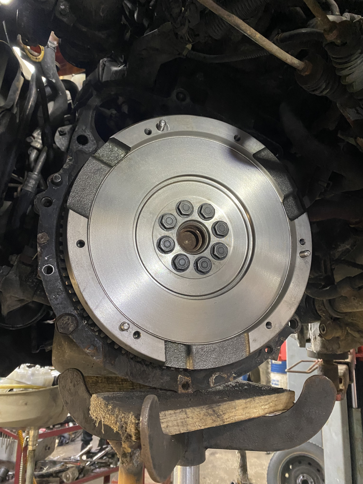

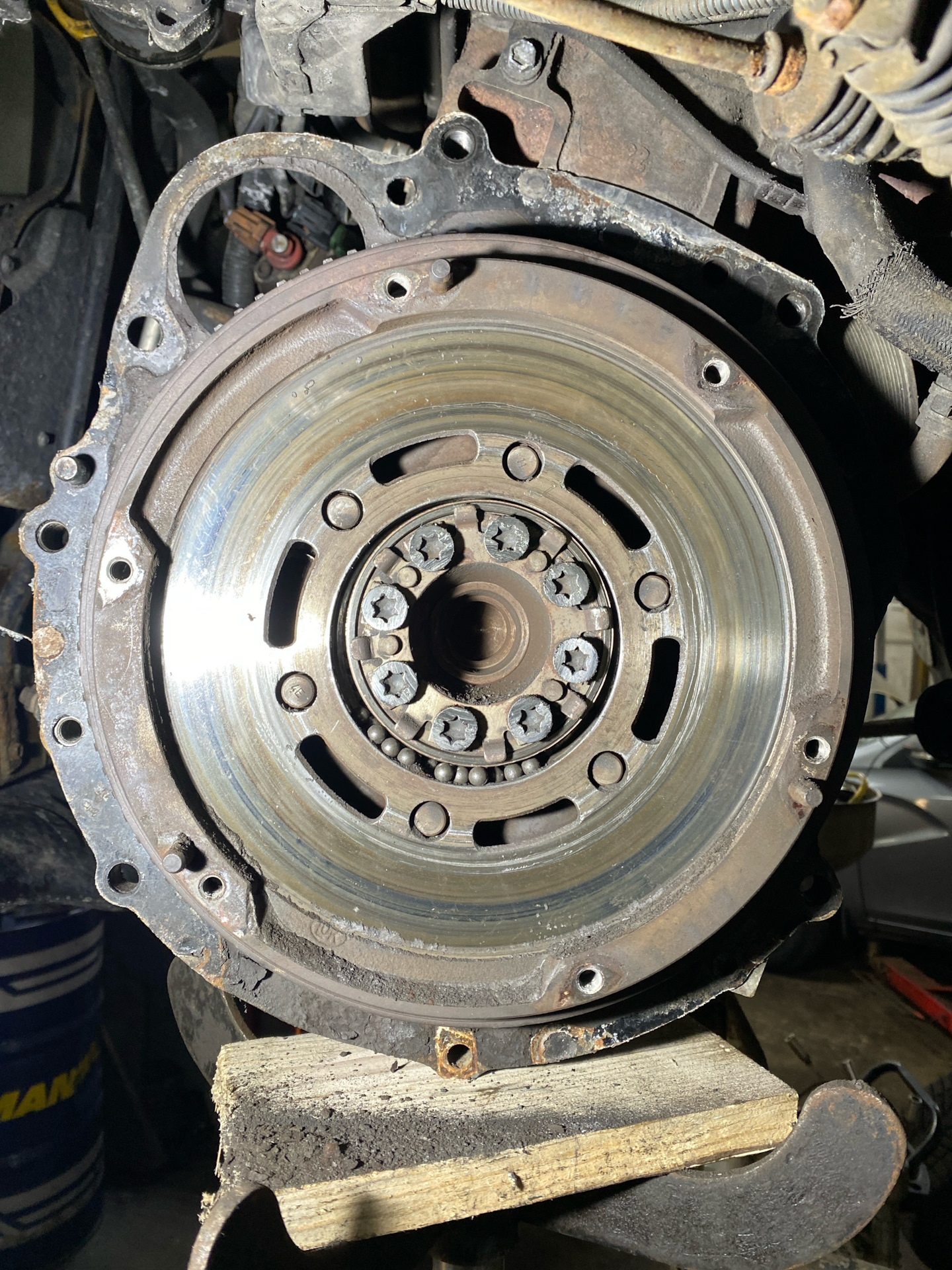

На одометр почти 500к, маховик не дожил до полумиллиона, пережив 5 замен диска сцепления и порядка 3х корзин — развалился.
Тойоте дав доехать до ремонта отдельный респект.
От начала посторонних звуков под капотом, до не возможности включить передачу, прошел достаточно короткий промежуток времени
Все по классике

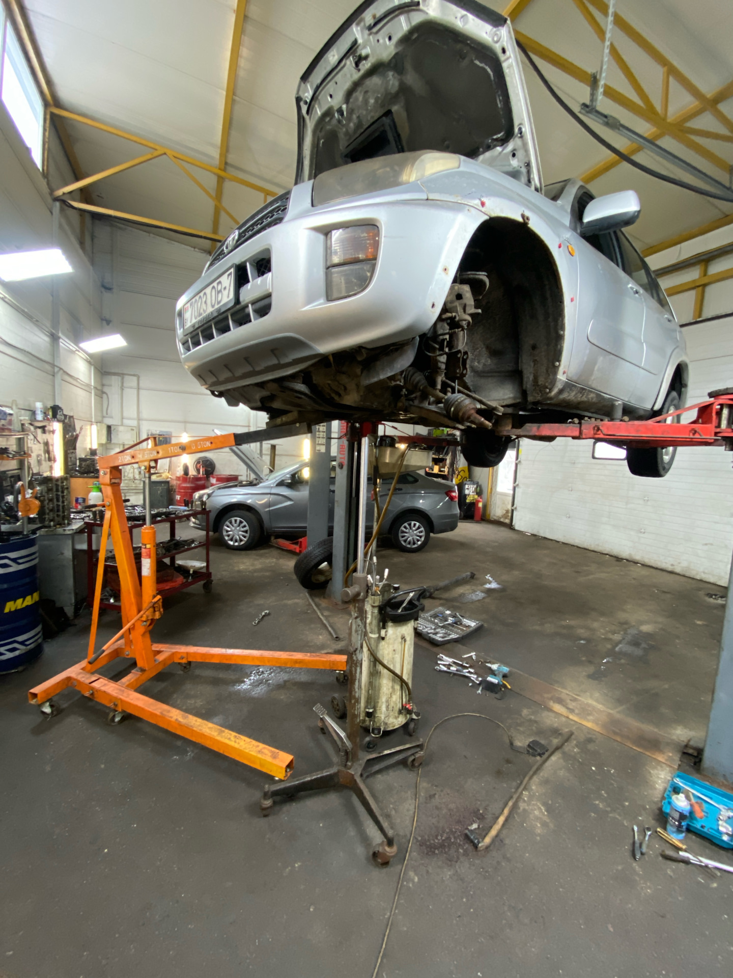

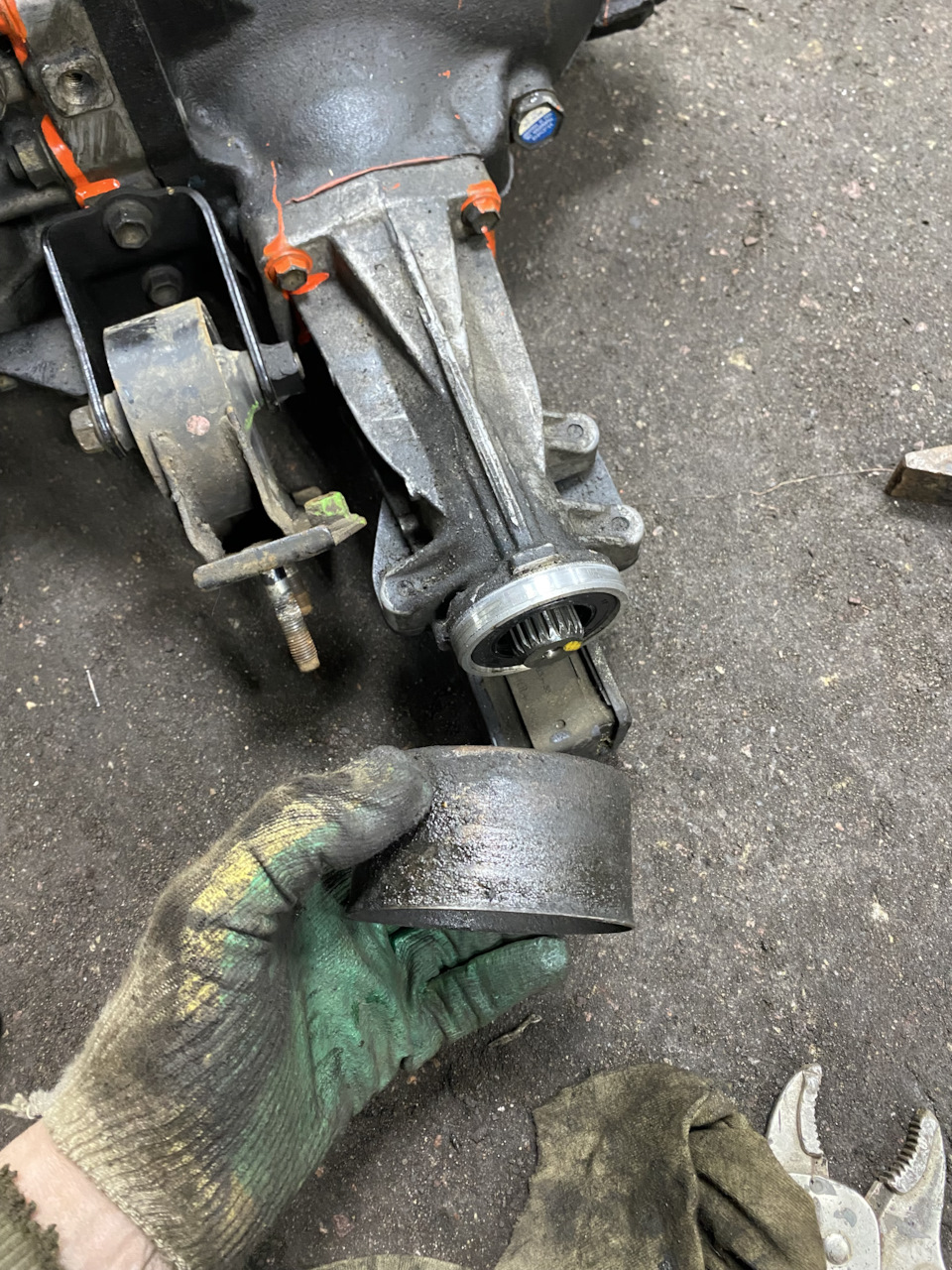

Снимаем все что снимается снизу спереди, плюс кардан.
Сверху все от кпп отсоединяется и снимается стартер с рабочим цилиндром сцепления (в моем борту должна быть подробная инструкция) но даже если ее нет — сложности нет
Так как все подушки двигателя сняты, кроме одной правой, двигло надо подвесить как и под кпп упор для извлечения
Собственно

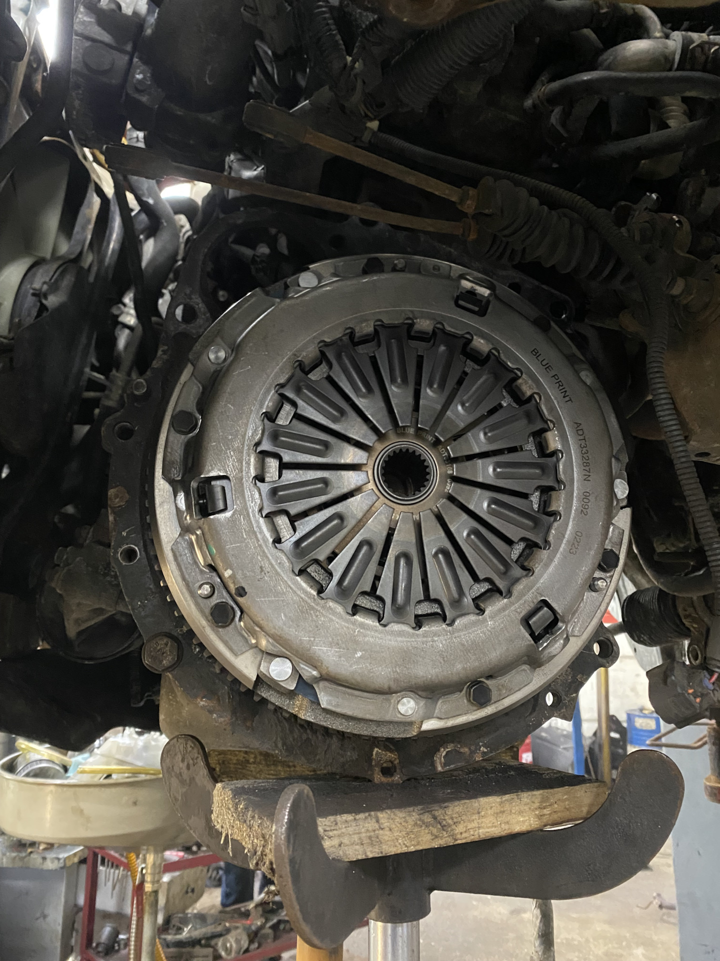

Новый комплект, одномассовый маховик, диск и все остальное blue print
Все болты на резьбовой герметик посажены(в комплекте не было) и динамометрическим ключом зажаты

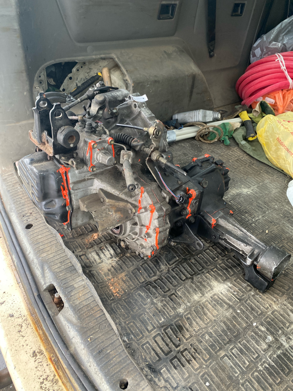

Новые масла в раздатку 80w-90 и коробку 75w-90 залиты

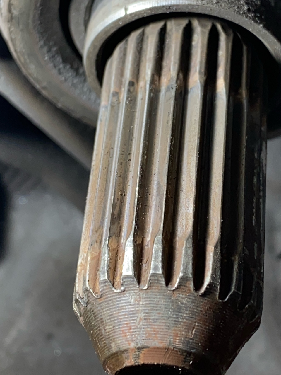

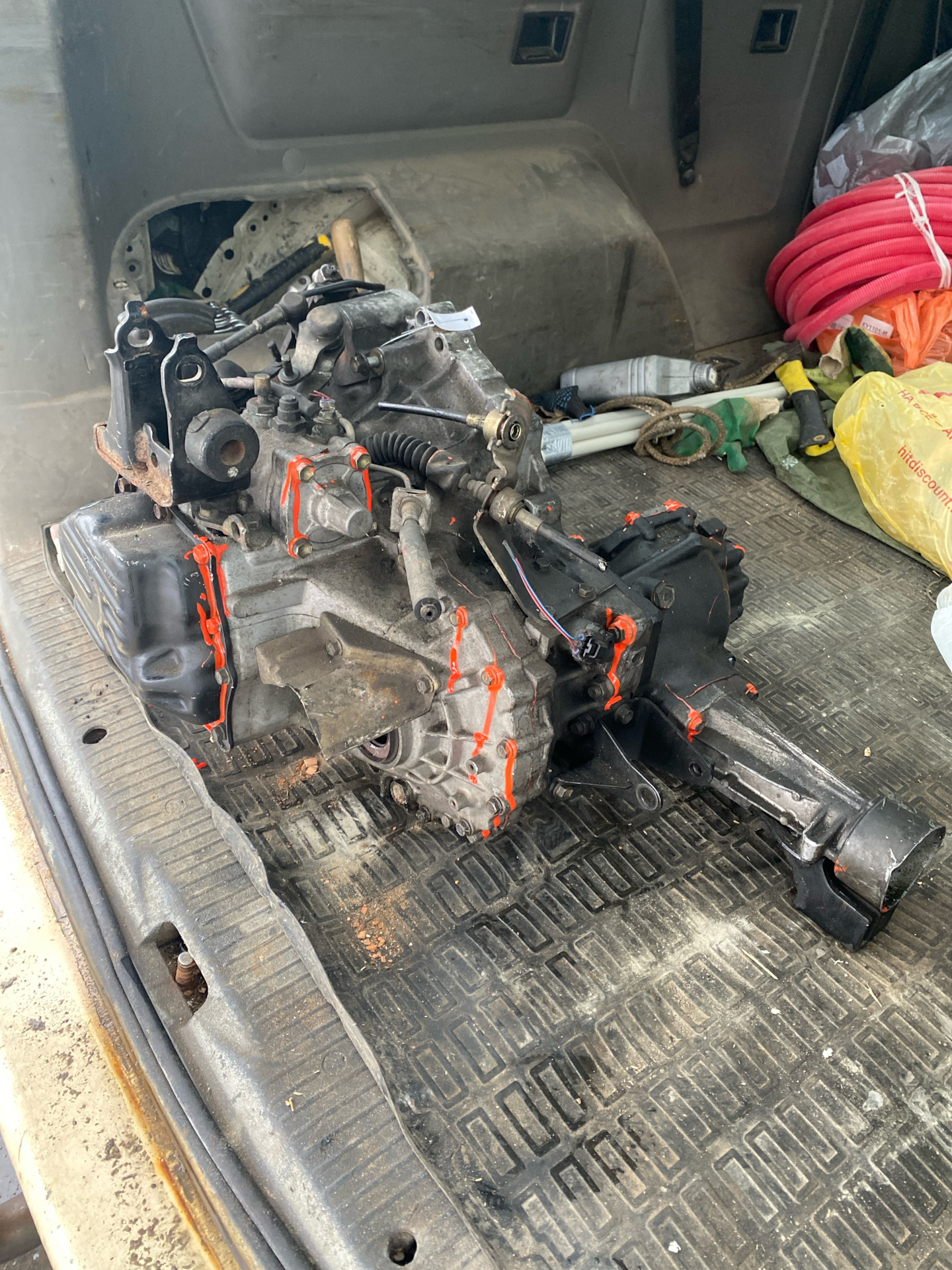

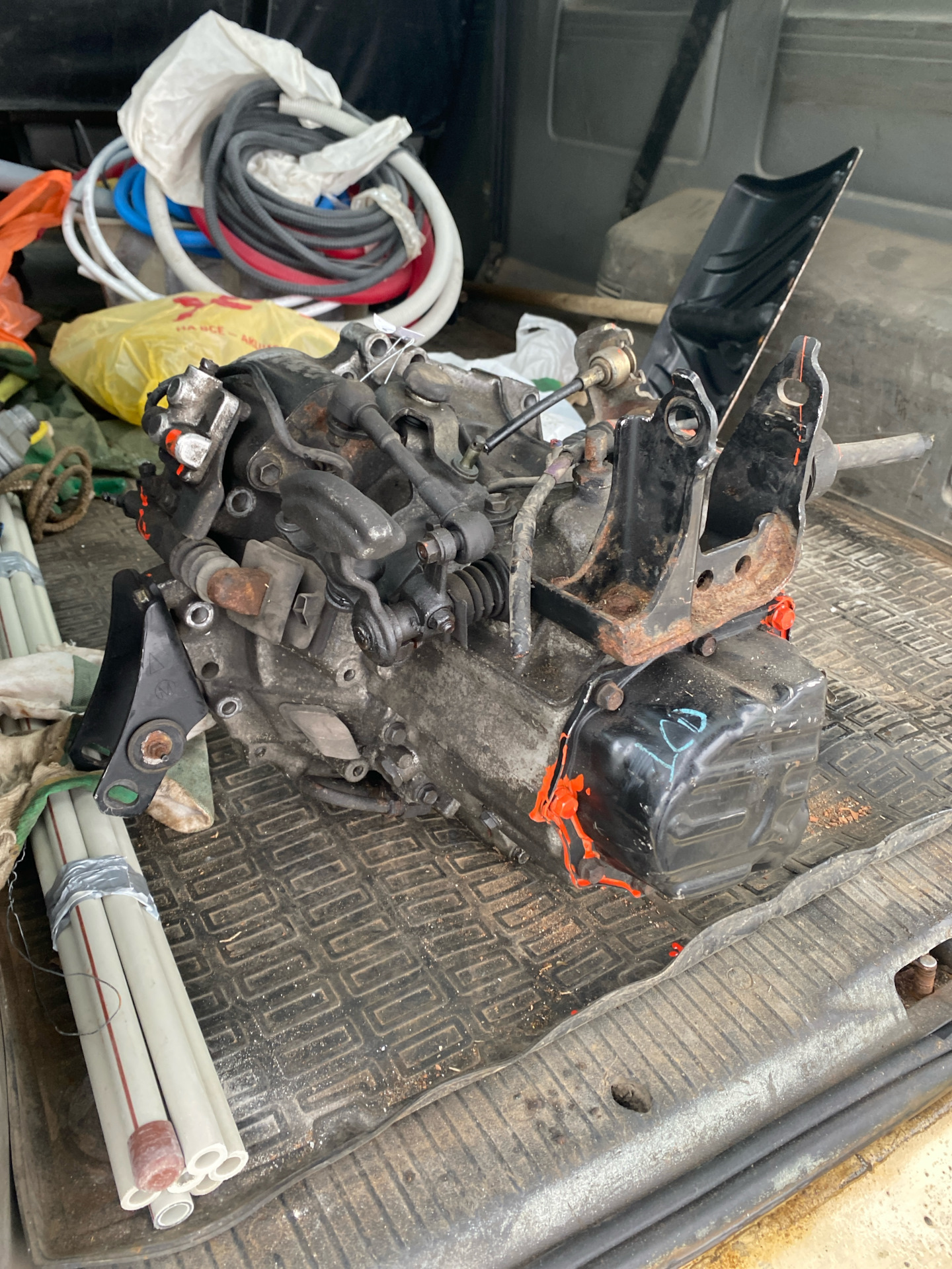

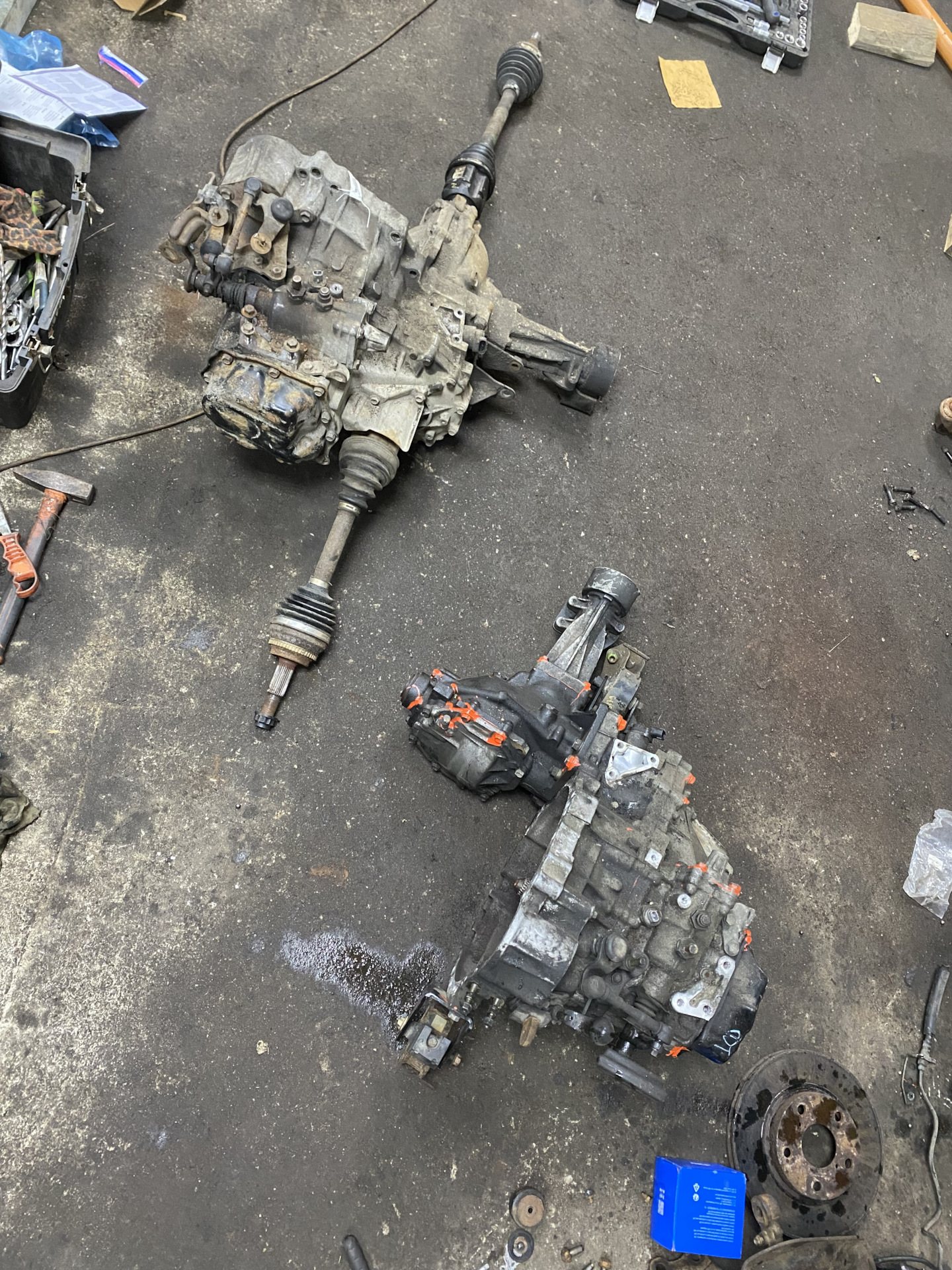

Новая кпп из Италии, пробег порядка 117тыс. Шлицевая первичного вала в порядке, передачи включаются четко
Отрегулировал педаль сцепления
На одномассовом педаль в разы мягче, чем на всех стоявших корзинах двухмассового.
Разницы в «комфорте» абсолютно ни какой (в теории на двухмассово комфортнее)

Хм, почему так маловат ресурс дисков сцепления? Получается меньше 100 тыс.км? Какого производителя?
менял мотор — поменял сцепление, после него на сто поставили диск который по заклепкам провернуло, ashika если не ошибаюсь, писал в борту. после него вкинут диск luk который провернулся в шлицевой передаче, после него комплект сцепления luk диск которого сгорел (два минуса в сторону luka) после него стоял blue print который до сих пор стоял). ну и тот что стоял когда тачку пригнали, вопрос это был первый или не первый)

Вот интересно, МКПП с раздаткой с правого руля имеет те же передаточные числа?
По каталогу два номера бьют передатки, возможно отличаются. (По году выпуска как минимум) Знаю что продают на 5уй передачу под другое передаточное значение
