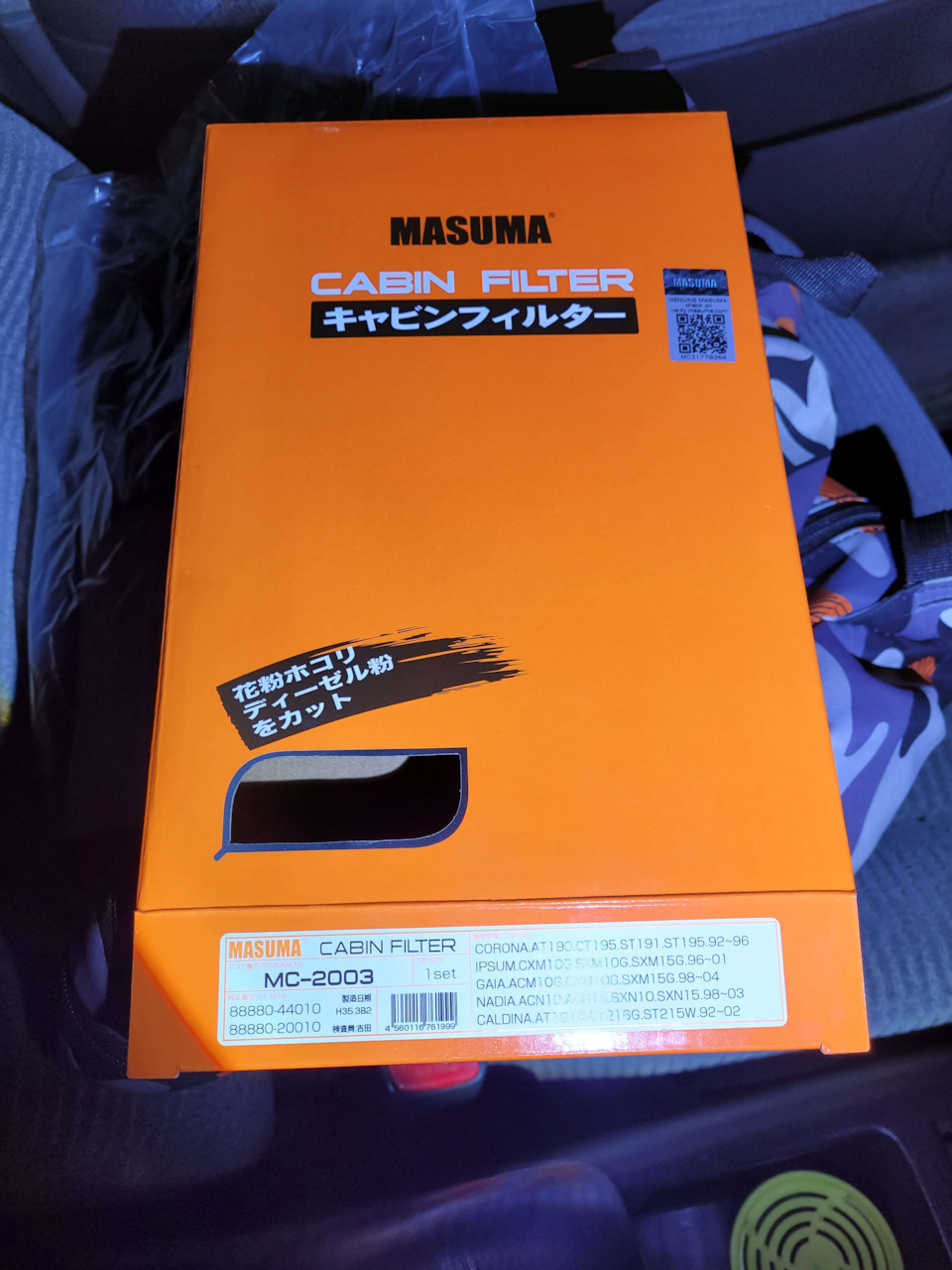

Решил заменить воздушный фильтр, так как начал чувствовать запашок пыли и прочие запахи.
Открыв и достав салонный фильтр, увидел что он пыльный и немного в каких-то веточках и т.п.
Купил машумовский фильтр, за сколько купил, не помню. Фильтр — Masuma MC-2003 .
Хочу сказать, что встал он за место старого, только с помощью смазки, так как был в высоту немного больше чем старый.
Место для салонного фильтра, точнее откуда до него можно добраться, находиться слева от педали тормоза.
Открыл крышку, достал старый фильтр, смазал и вставил новый. Включил печку, запахи пропали, всё отлично.
