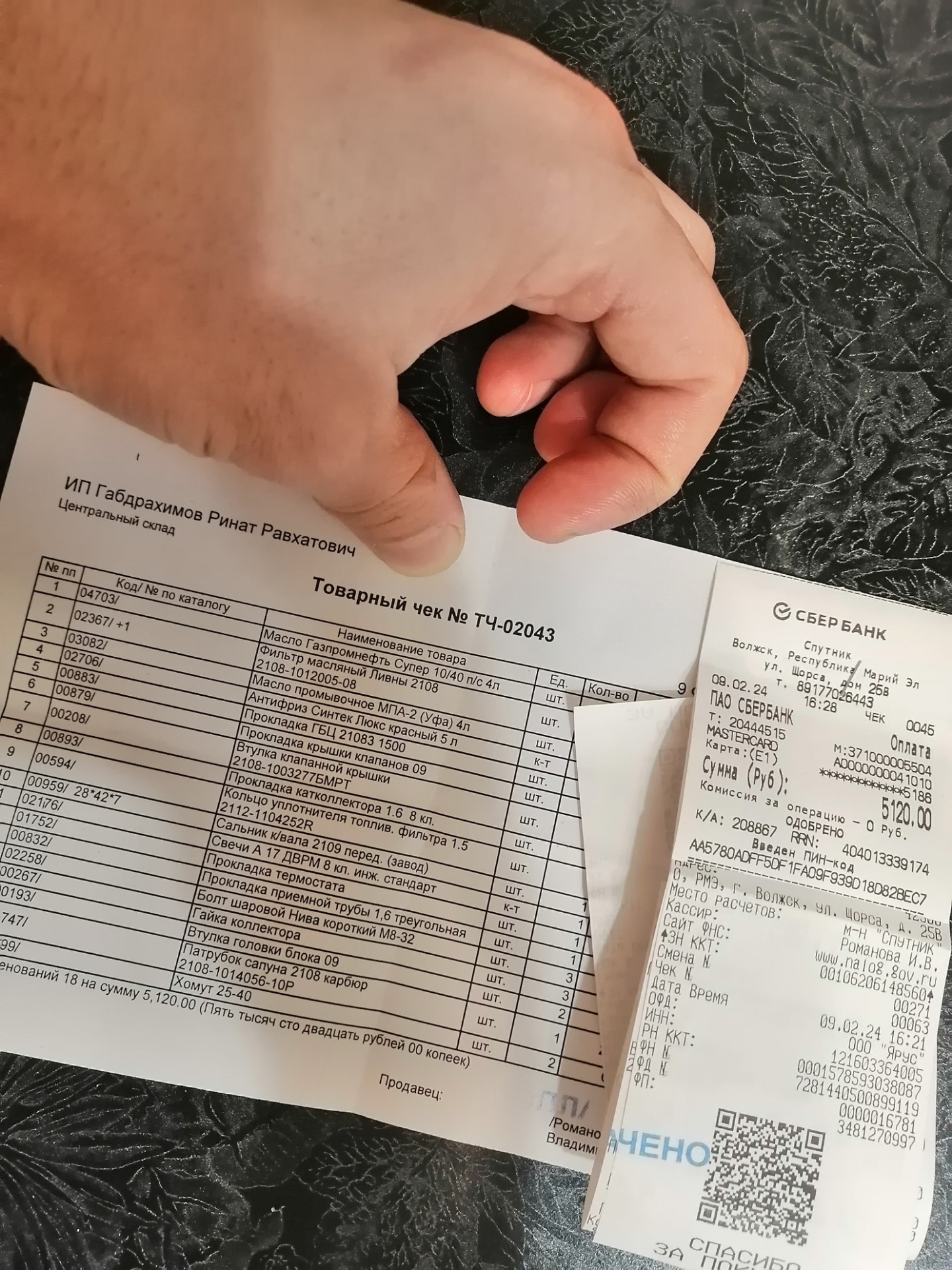

Недавно случай произошёл… С утра заводить с автозапуска… Глохнет через минуту… Достаю ЩУП-КОФЕ С МОЛОКОМ.
Эвакуатор, сервис
После промывки и продувки осмотра, собрали обратно! Бегает!

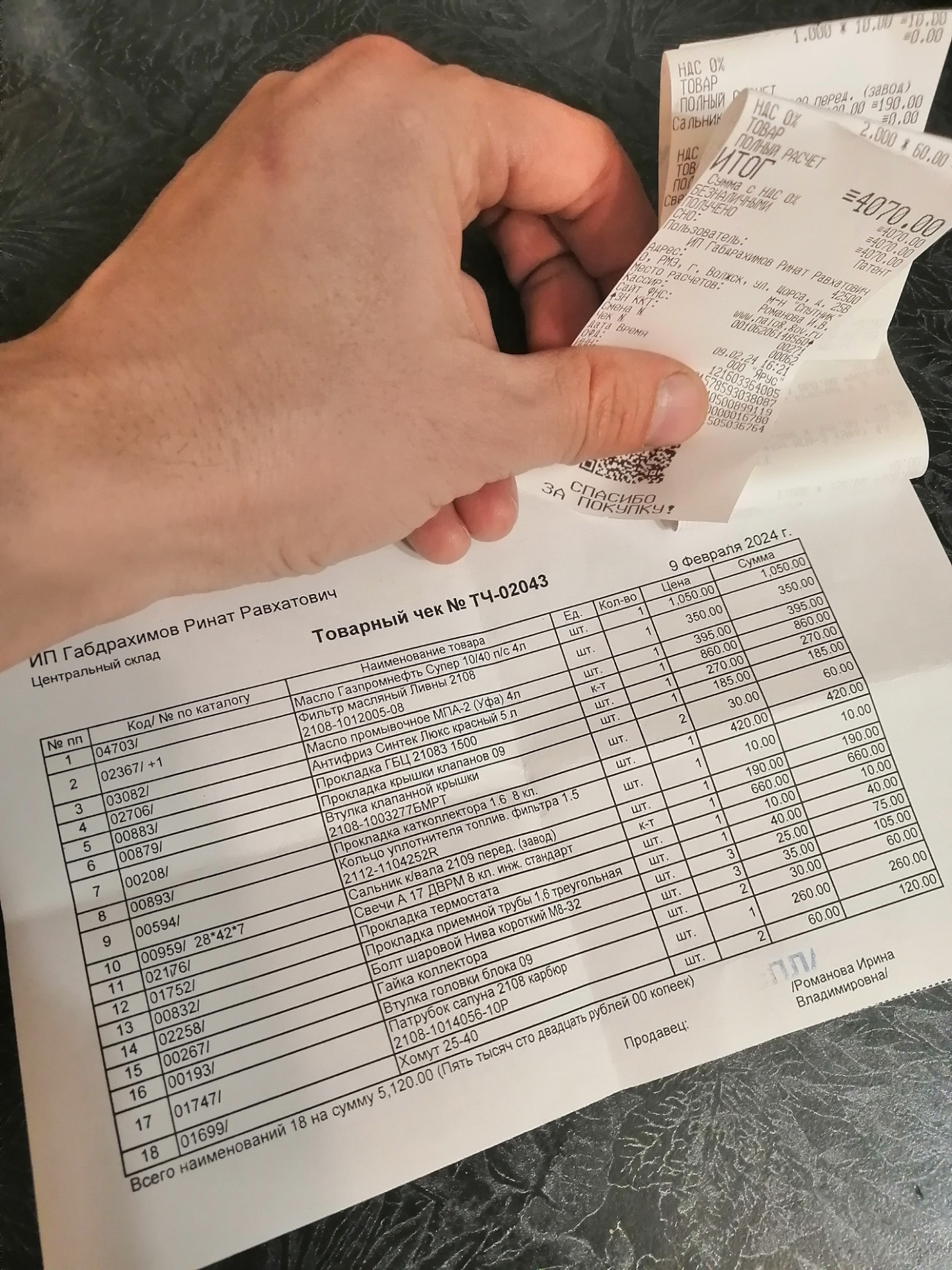

Все понял, антифриз пошел в масло
Промывочное масло, бесполезная хрень
А как нужно было?
Слил старое залил новое. Torcon на ютубчике научил, что впринципе, все масла смешиваются ! Чего у вас случилось я так и непонял?
Прокладка ГБЦ, не верю что такая идёт, должна металлическая, а восьмерошная, она паронитовая. 21116100302000, вот такая должна быть прокладка гбц. Сальник коленвала, 21100100504000.
Все может быть…
Прокладка металлопакет должен, быть! подделок хватает! Головку фрезеровали? Степень сжатия уменьшили, ехать будет хуже)
Пока не заметно🙄
Ну и хорошо
Так а что было то в итоге? Прокладку давануло?
Судя по кофе даэто когда морозы под 30 опустились после — 10
Довольно бюджетно вышло. А почему антифриза написано 5л всего, надо 7л.
Было бы ещё бюджетннее 🙈 я же видел где-то за день за 2 до этого что не только клапанная запотела прокладка но и ГБЦ, нужно было сразу реагировать! А я масло проверил и решил покататься…
