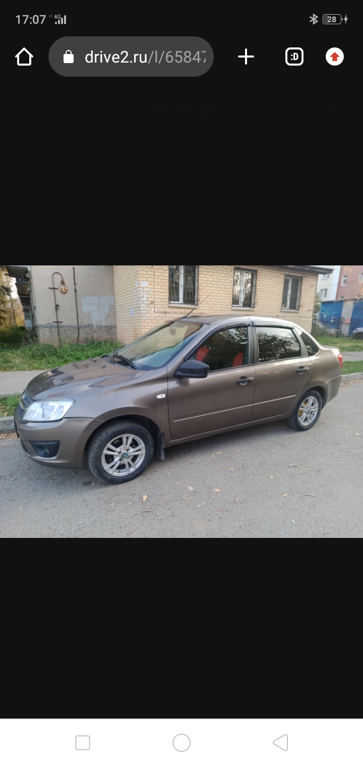

Смотрю в авито и у нас на базаре в Пятигорске продают такие фото прилагаю, но смущает производитель написано просто, , Россия, , .
Цена на р15 29000т
Фото не видно, по производителям не подскажу. Как вариант в магазине сказать что отвезете в шиномонтаж и если им что не понравится вернёте. Если не согласятся, то не надо наверно такие брать. Я в такси езжу на Датсуне на 15 дисках и зимой и летом. Плюсы только вид. В остальном минусы. Диски приходится править перед каждой переобувкой. Шины сильно дороже, пробить проще. Да и жёстко на них в сравнению с 14.

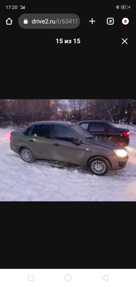

Здарова. Диски что одно, что другое никак не влияют на рулëжку. Кто попытается переубедить — пишите в личку. На свою купил skad-овские. мне внешний вид нравится. Резину на неë напялил нокиан с увеличенным профилем 65-м. в ямы приходилось влитать. всë живо. На этом профиле и видок ничего такой получается))
Я гуглил и на первом месте скадовские.
Че то зашёл в твой профиль но не нашёл где литье на машине. Подсветка понравилась
я не афишировал тут эту покупку. Добавил сейчас единственную фотку, что была
kyklina1946
Вот ещë надыбал… других фоток не будет.
Я тоже такие хочу они как на гранте спорт. У тебя на 14. Ссылки нет на них
нет. я за нал в Пугачëве в магазе с витрины забирал…
