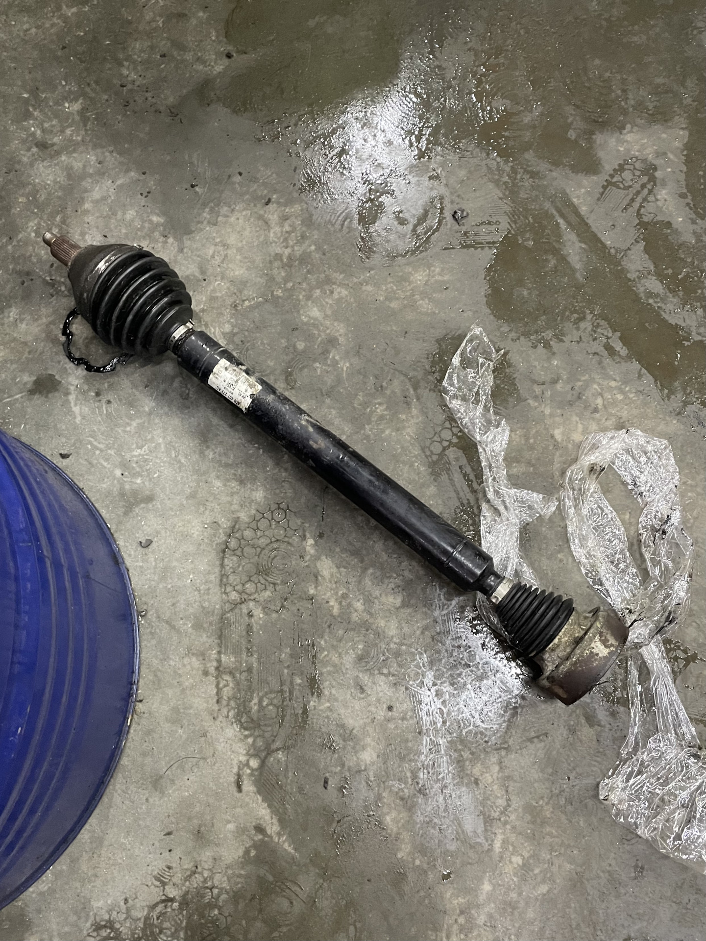

Уже месяц езжу с хрустящим правым шрусом. Когда перебирал внешний шрус при замене пыльника видимо накосячил и засунул сепаратор обратной стороной или что-то не так собрал.
Очень надоело и стало подергивать руль при трогании, поэтому решил поменять в сборе. Решил выбрать привод 6C0407272AF от 2018 года с неизвестным пробегом за 10к.
По вину бьется 6C0407272AG, у других ребят еще какие-то другие номера. Но цена на них даже б/у космос.
Быстро все перекинул. Подошло идеально. Собрал на новые болты и гайку. (Момент затяжки гайки 50Hm +45°)
Продолжаю ездить и кайфовать)

Не мал момент?
Все по мануалу
Ну да, загуглил. А что там за болт, или гайка, если серый то один момент, если чёрный то другой? Чёт отшибло память, давно не крутил гайки😁
12 гранная гайка с лепестками от откручивания. Орига вообще зеленого цвета)
