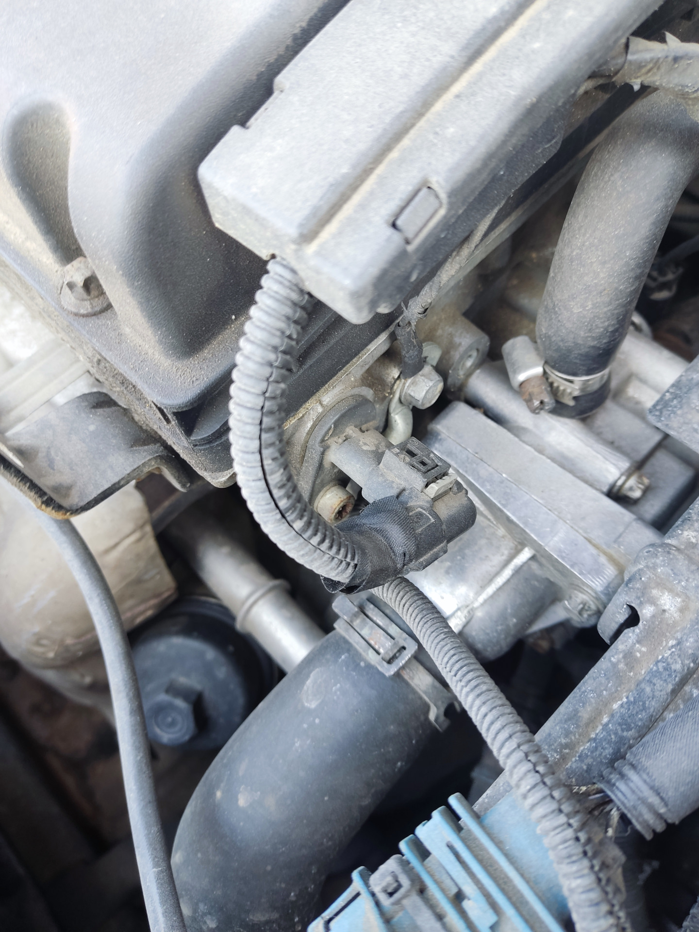

Карсканер тоже показывает из памяти/временную. Вот меня затрахала Р0016. Все никак не доберусь валы покрутить.
Попробуй датчики положения распредвалов помыть. У меня машинка гораздо лучше бегать стала после этой не хитрой и бесплатной процедуры.
Было немного отложений масла на датчиках.
Чистые, местами менял, и они кстати без сеток. Я их давно снял.
Тут скорее всего упустил пару градусов на впускном распреде, когда фазик менял.
Я не про клапаны фазовращателей, а про те что с противоположной стороны. Про датчики положения распредвалов.
Аааа, а вот их не трогал.
Rijii26
Отэта?
Ага. И второй там тоже есть.
У меня ошибок не было, но был провал при нажатии на педаль газа. Ушел провал.
А так да, вполне возможно засада именно в несовпадении меток. Но и хуже не будет.
Подскажи, масла оттуда много вытечет? И чем чистить? Карбклинер наверное не подойдёт, а то разьест резинку.
Пару капель масла потечёт. Карбклинер более чем.
Понял.
За карбклинер боюсь что он резиночку съест. Там же есть уплотнение, вокруг датчика
У меня не поплавило. В крайнем случае тряпку на мочить и протереть.
