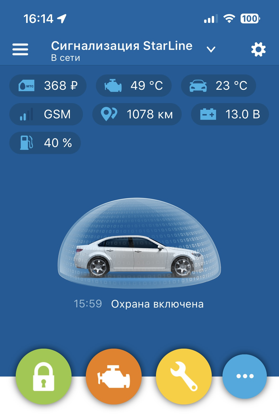

Пришла суббота и пришло время решать с АКБ. Всю неделю наблюдал с помощью сигналки за АКБ, в первую же ночь после происшествия заряд был в районе 10,7, к среде опустился до 10,5.

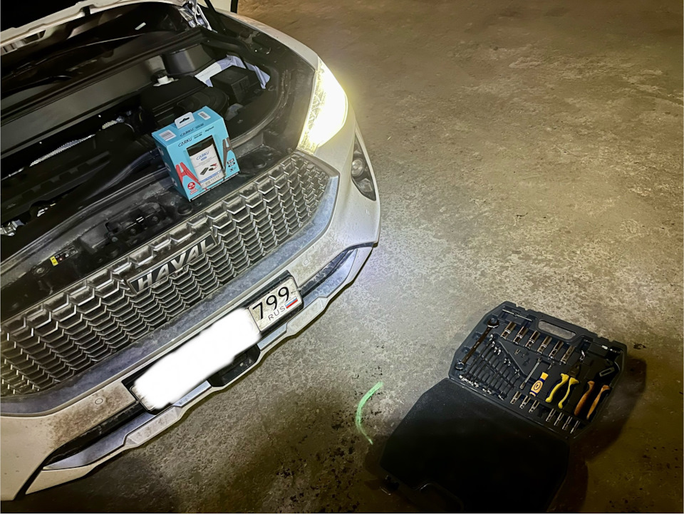

Сразу накинул пускач. Первый старт… ничего. Плохо накинул на клеммы. Второй раз — начался тяжелый запуск, где-то секунды 1,5 и потом старт! Федя! Родной мой! Завелся! — воскликнул я.
Пускач снова пришел на помощь.
Коробка после первого старта не захотела переключаться, заглушил, завел — работает. Гуд.

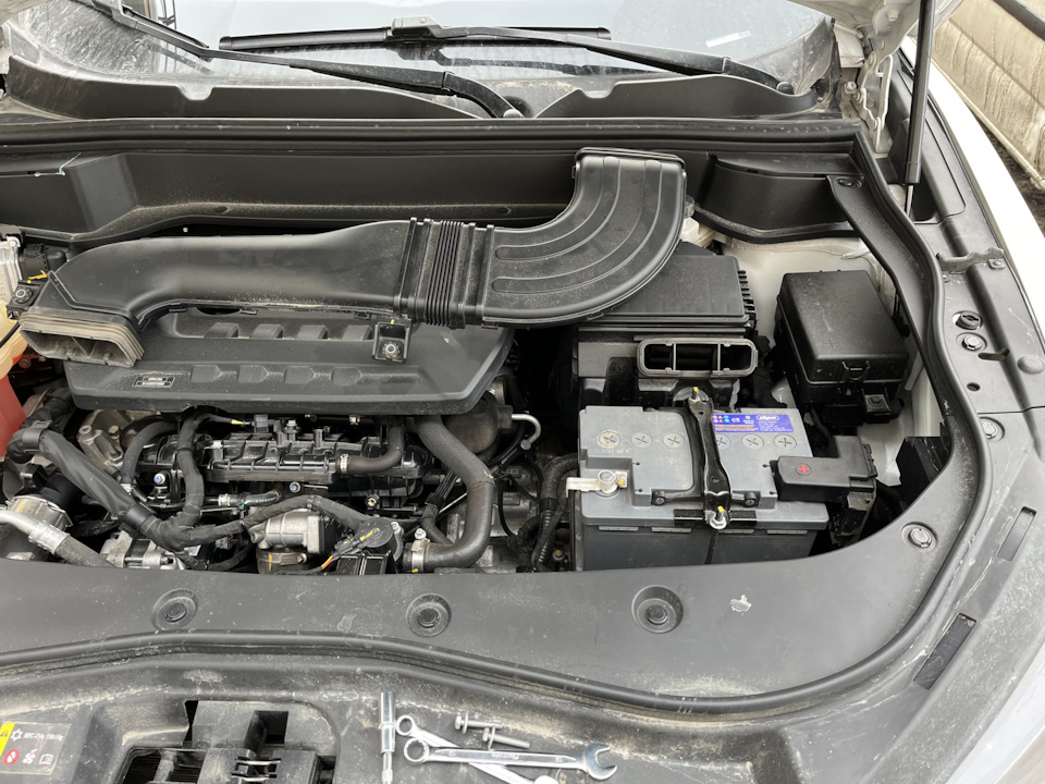

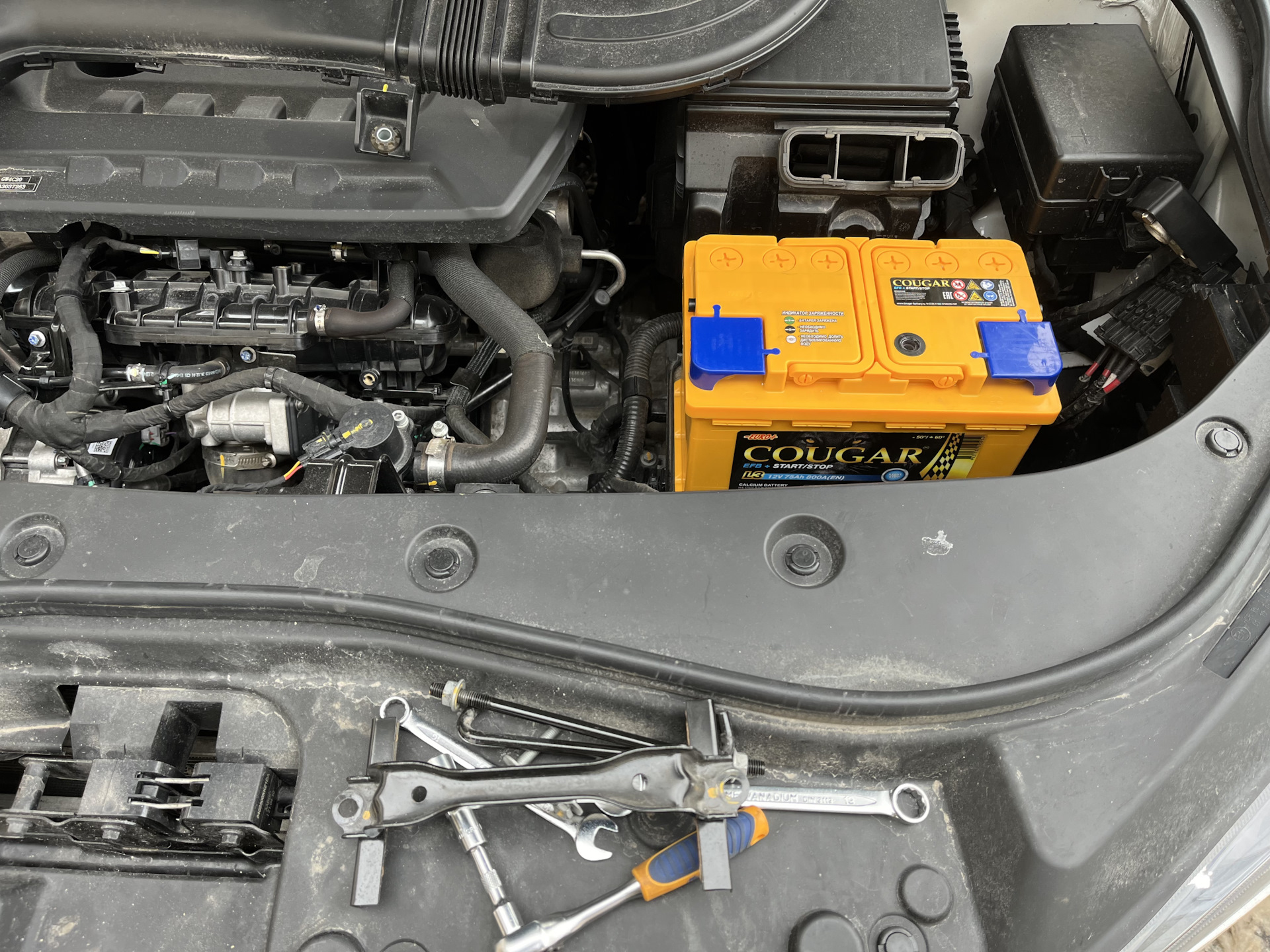

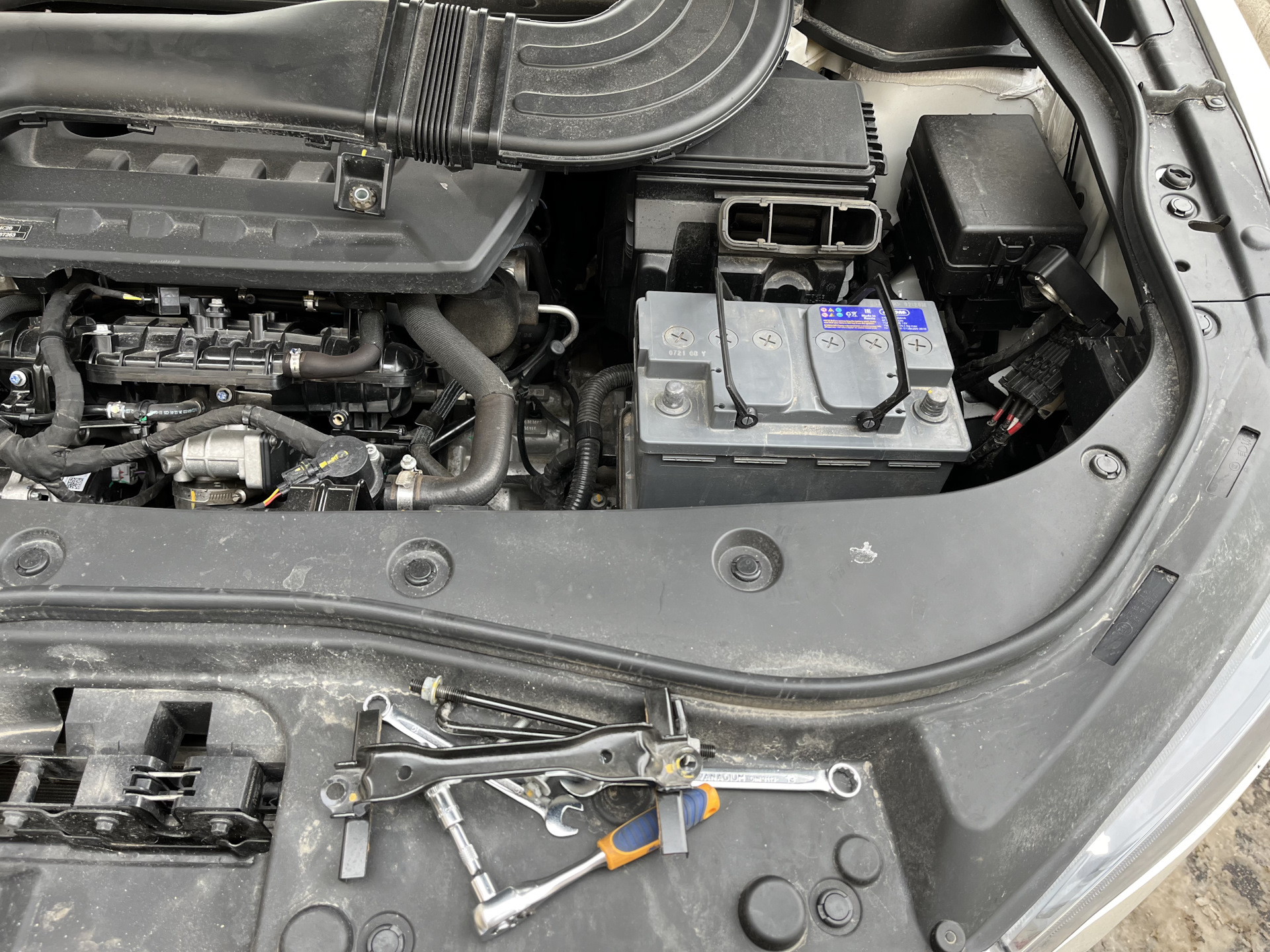

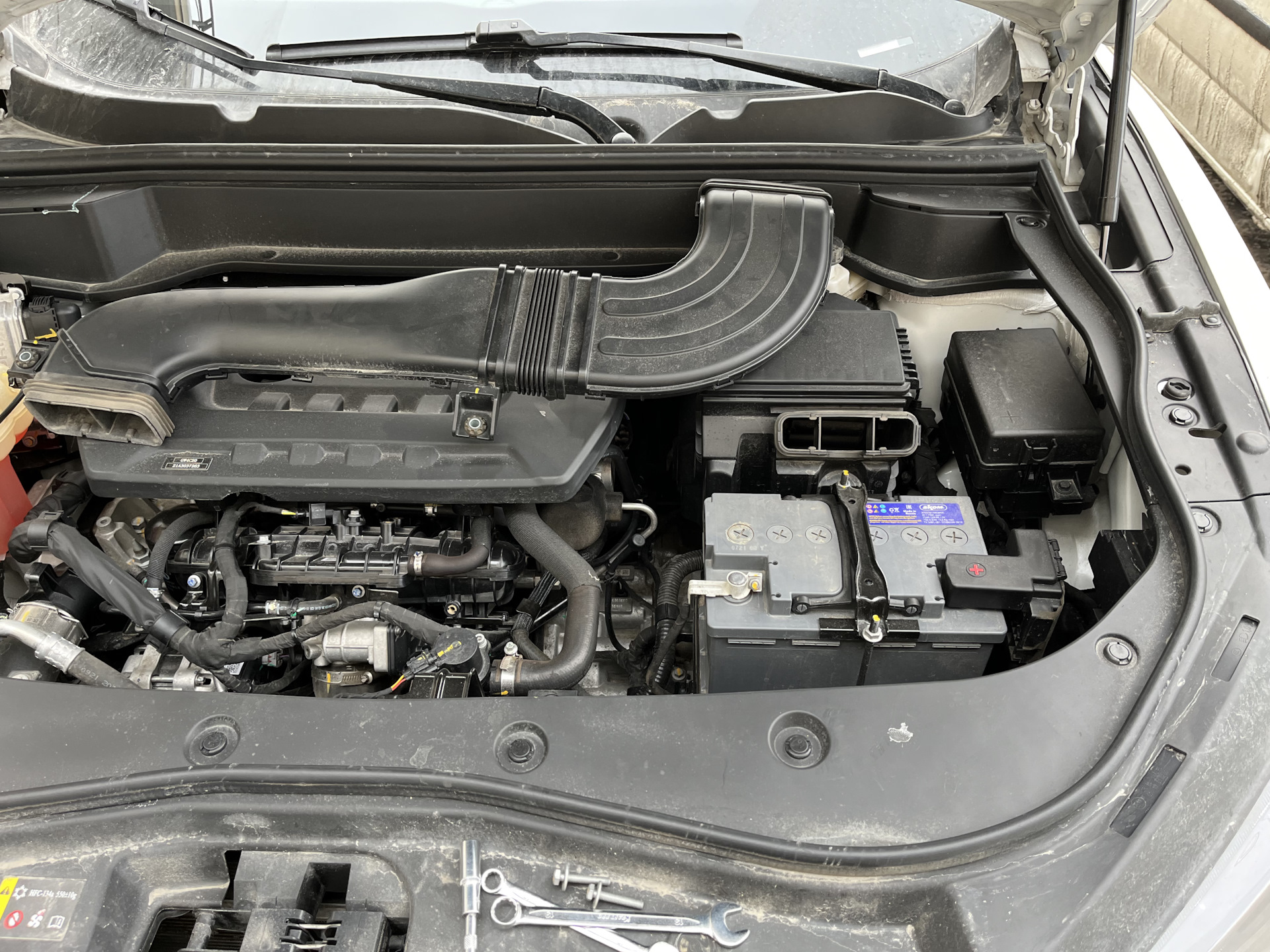

Выгнал авто из гаража, достал инструмент:
— рожковый на 10;
— рожковый на 13;
— малая трещетка и головка на 10.
Они поедут на замену.

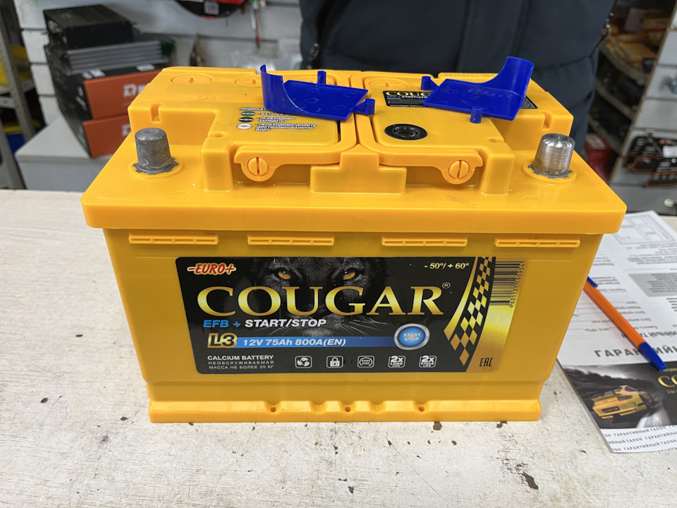

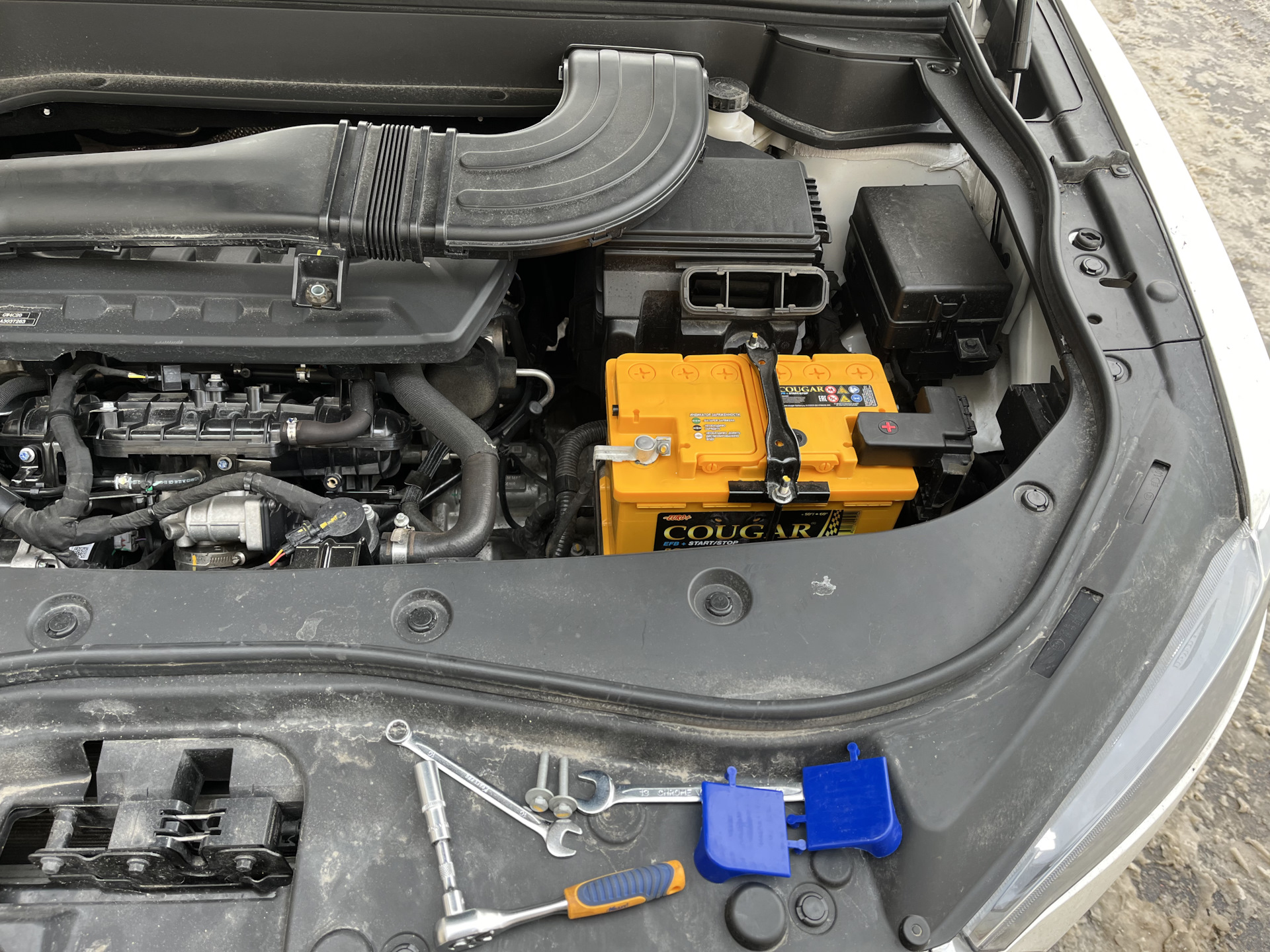

Приехал к ребятам, не хотел мудрить и взять тот же Аком с EFB, но консультант предложил Cougar EFB+ с теми же 75Ah, но пусковой ток 800A, против 720А у Акома.
По деньгам вышел в 8 т.руб.
Замена заняла неспешные минут 12, встал без вопросов.
В общем, Федя снова в строю.
