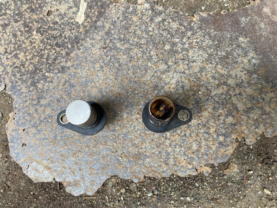

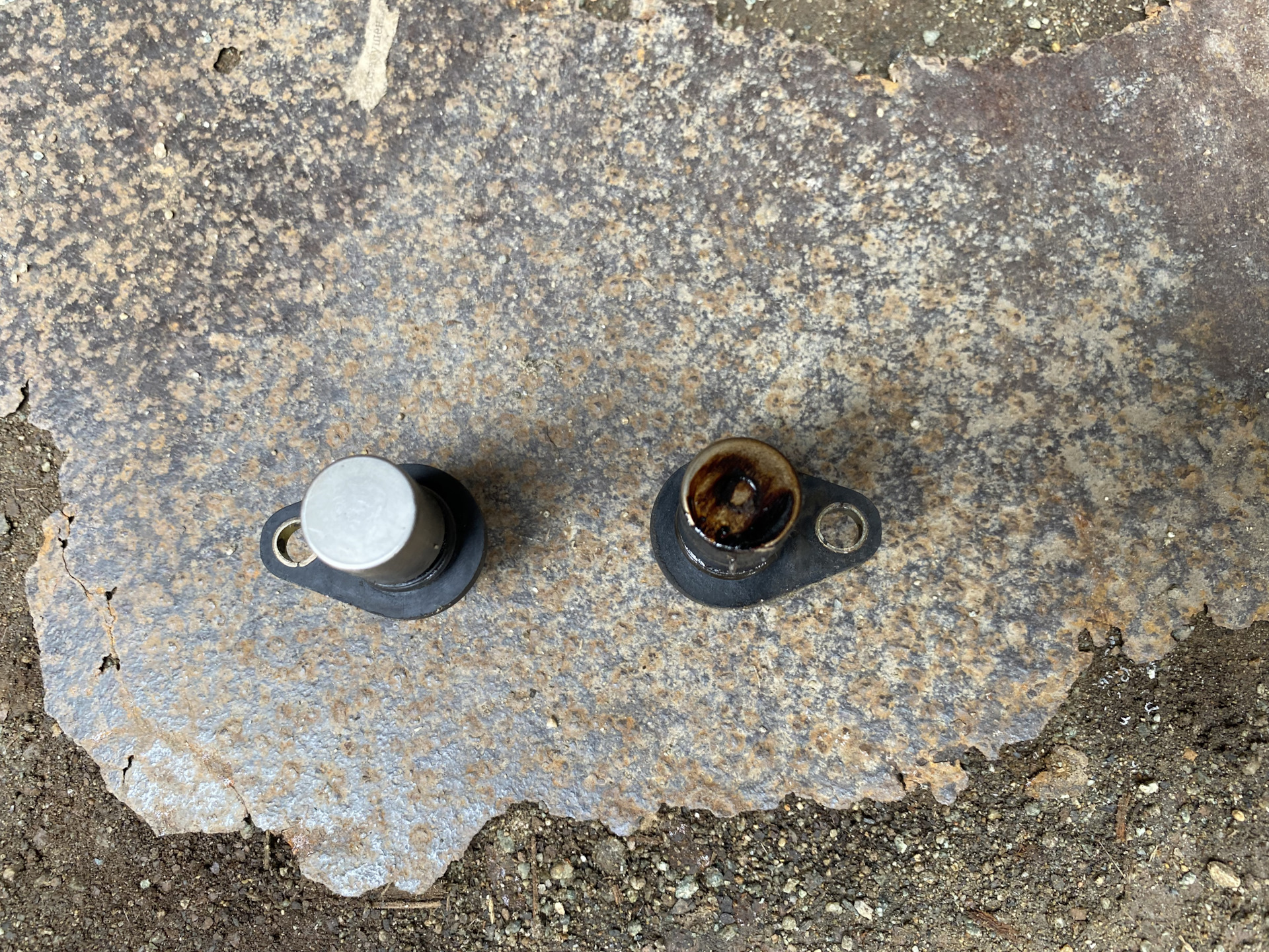

Ошибка мне снилась уже по ночам. И вот, в одном из снах увидел я решение проблемы. Это датчик положения распредвала. Поменял я его во сне и проблема ушла. Воодушевлённый покупаю датчик положения распредвала. Меняю. В итоге ошибка всё равно всплывает… Эхх, жалко, это был всего лишь сон, не соответствующий реальности. А я поверил🥲

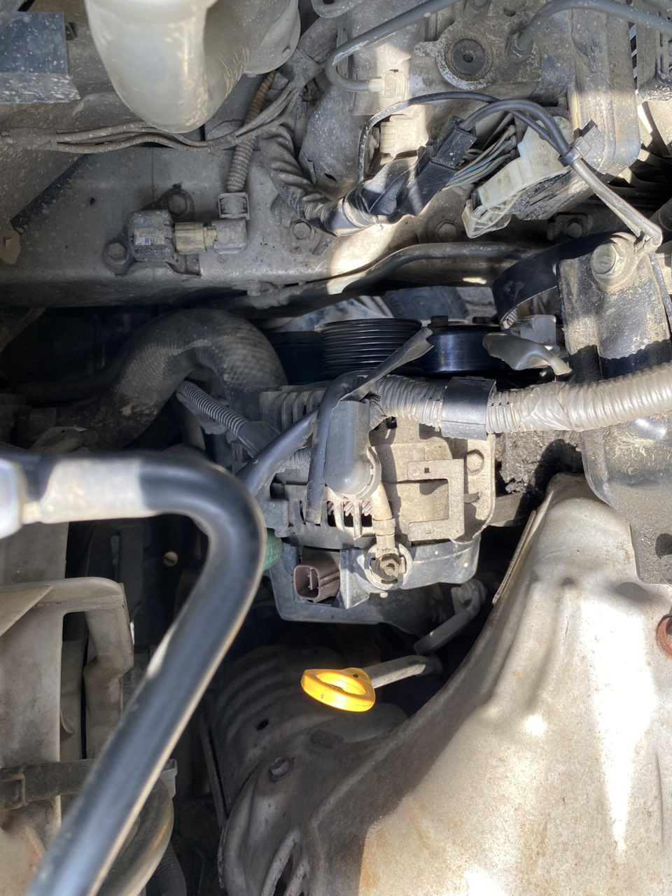

Давно меня напрягал звук работы двигателя. Как-то шумно работает, в какие-то моменты вспоминался Хайс, его дизель 1KZ. Изучая вопрос, узнал, что достаточно часто на 2AZ проблема — это натяжитель ремня.

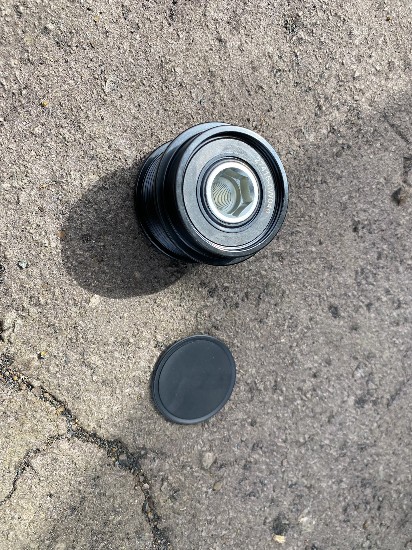

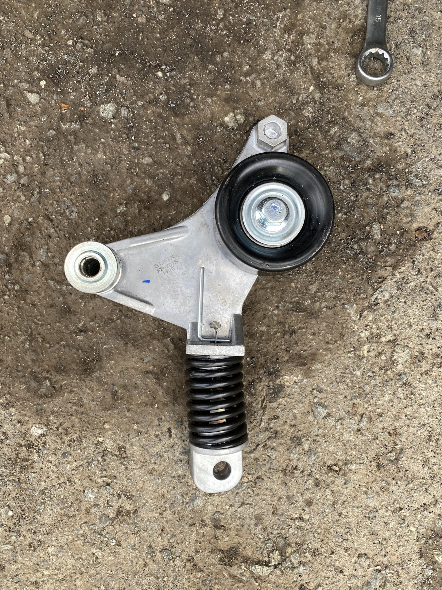

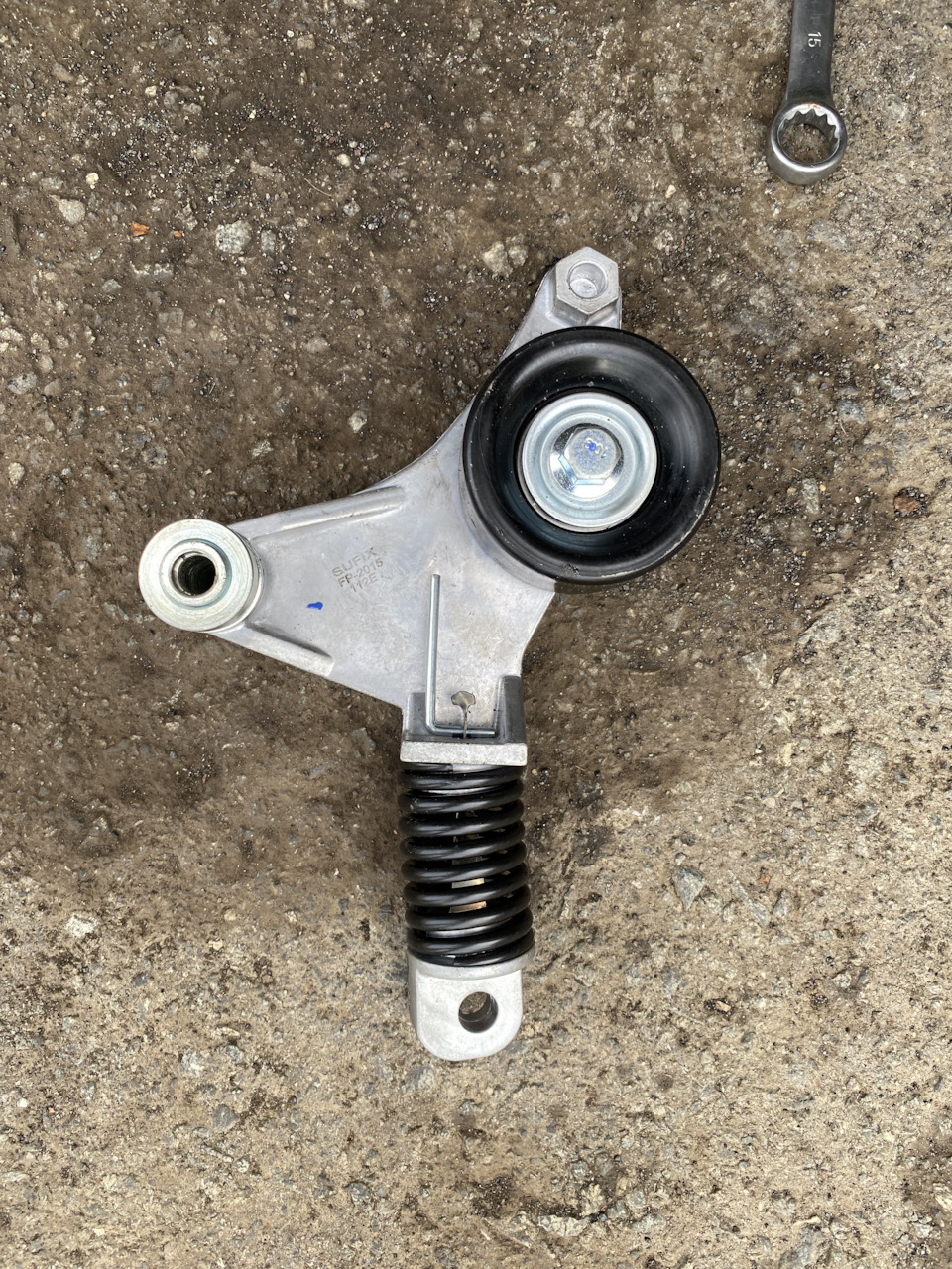

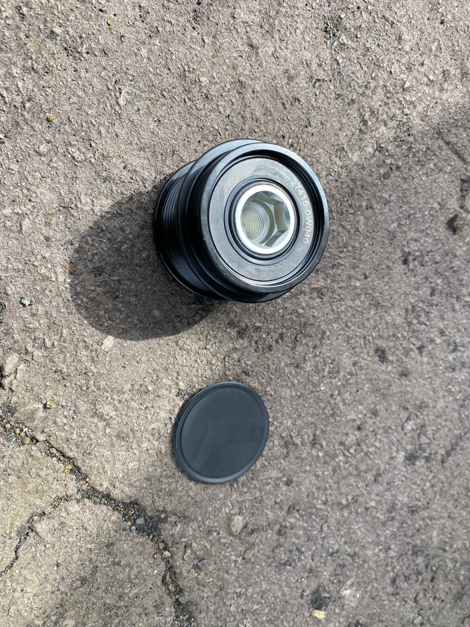

Купил ремень, натяжитель от более новой модели 2AZ — пружинный натяжитель, а не масляный, как стоял с завода. Но при установке пружинного натяжителя нужно менять шкив генератора на обгонную муфту. Поэтому покупаем обгонную муфту.

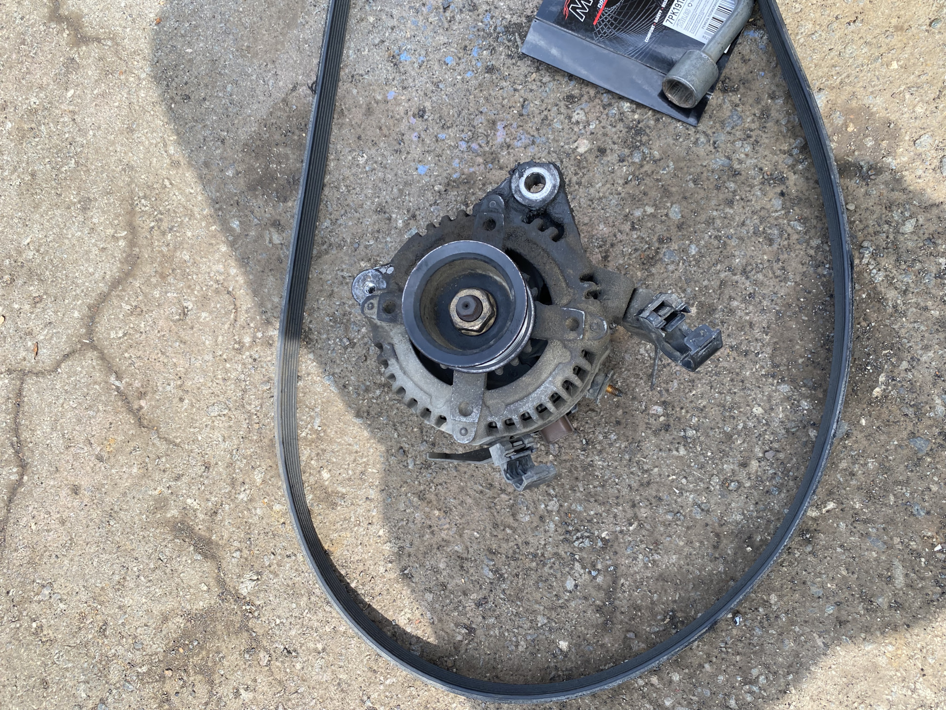

Меняем. Конечно же, всем известный болт натяжителя не хотел выходить. Кто-то откручивает опоры двигателя. Но не хотелось это делать, поэтому магическим способом болт всё же вышел. Ставим новый, болт как-то в итоге после мучений вошёл. Ну не хотелось пилить его, как часто это делают. Если с завода стоит болт такой длины — значит на заводе всё просчитывалось.

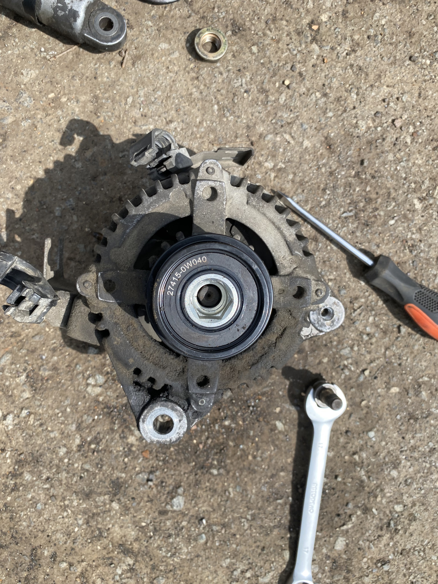

Снимаем генератор. Шкив конечно просто не захотел откручиваться. Пришлось пневмопистолетом воспользоваться. Ставим новый — готово.

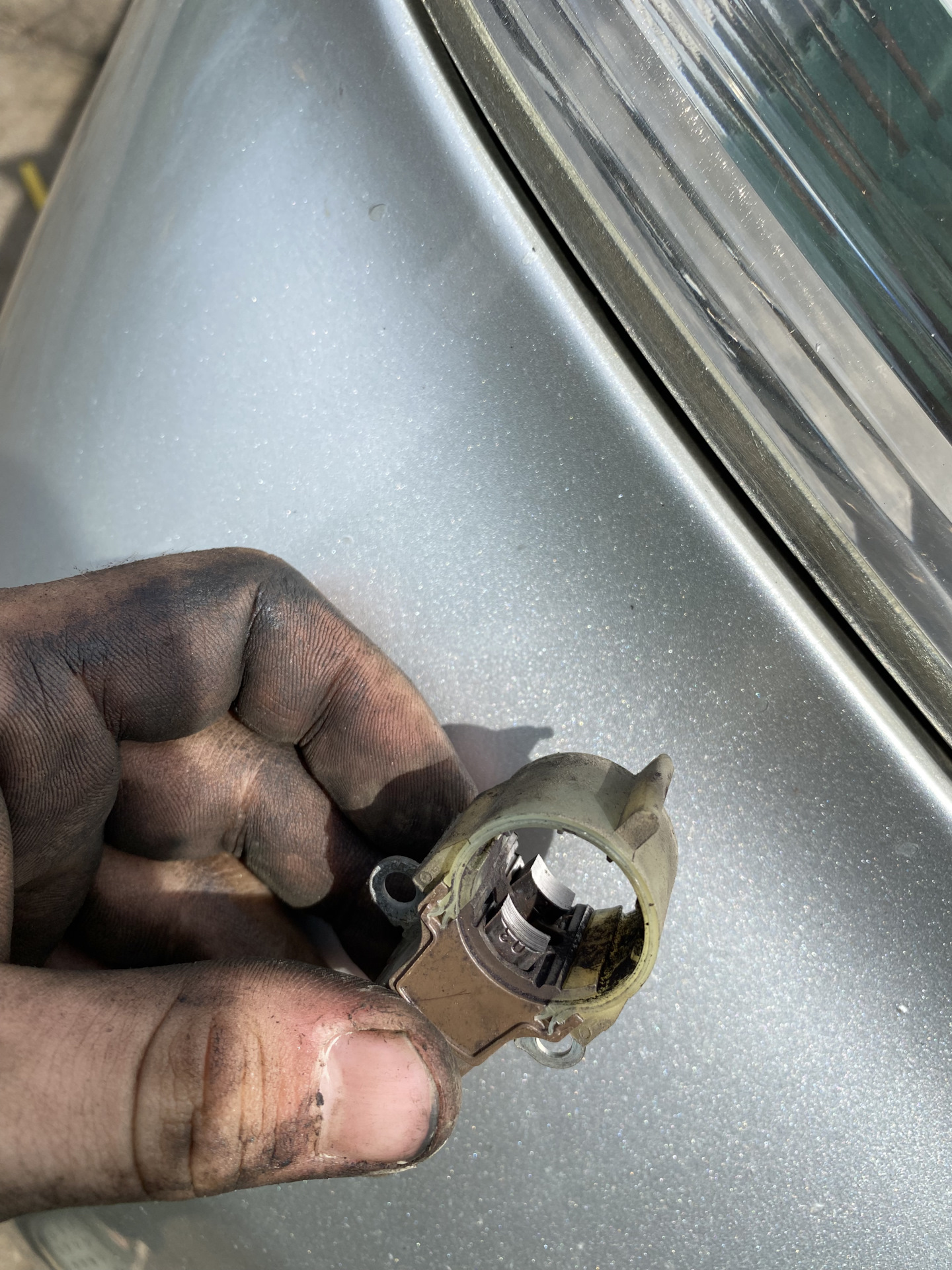

Заодно снял крышку, глянул щётки. Износ достаточный, поэтому поехал, купил оригинальные новые щётки, раз уже генератор снял.

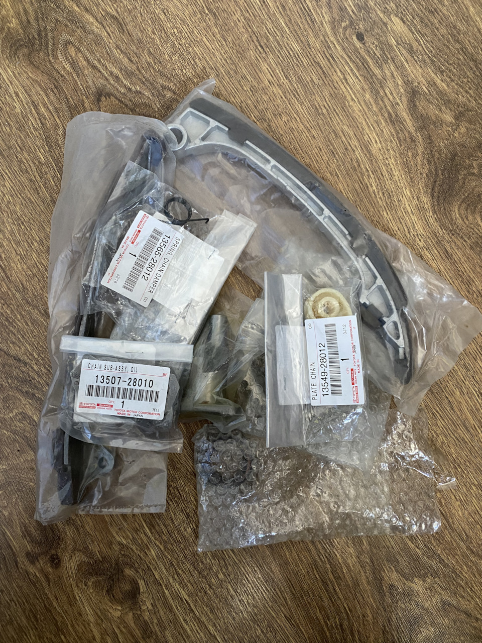

Всё заменил. Проверяю. Но шум не пропал… Мысли… Шум, вернее дребезжание. И связано с оборотами. А может всё же цепь… Ошибка, шум… И ошибка выскакивает, когда происходит ослабление нагрузки (описывал в прошлой части). Но как так, пробег не цепной ещё. Но надо что-то делать, уже много всего перепробовано. Уже крайние меры. А тут опять сон. Меняю цепь и проблема проходит. Ещё и с четверга на пятницу…

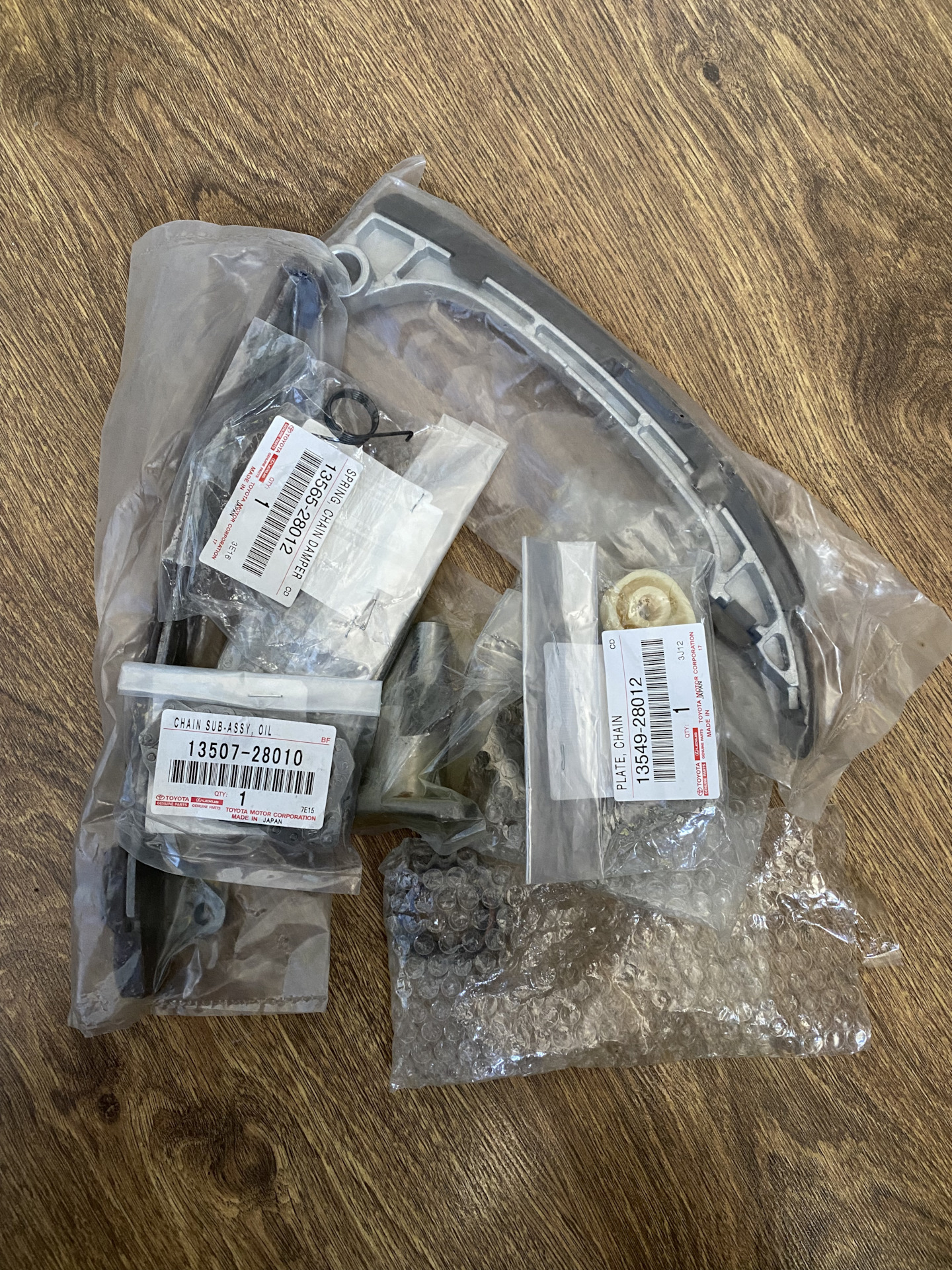

Собрал запчасти: 2 цепи (грм и маслонасос), натяжитель цепи грм, пружинку цепи маслонасоса, успокоители цепей, звёздочки выпускного распредвала и коленвала, а также сальник коленвала.
Менять самому? Но желания никакого во-первых (ну вот не нравится мне ковыряться под капотом Альфарда, тесно, неудобно). Во-вторых, система ГРМ — серьёзно. В-третьих, зима, холодно. Поэтому делал не сам.
И вот, когда разобрали, выяснилось, что один из болтов успокоителя вообще выкрутился, а другой ослаб, шейка болта уже износилась, еще немного и оборвало бы. Открученного болта нигде не было…
Знаю, есть тут подписчики моего БЖ, которые внимательно следят за записями. Наверняка сейчас вспомнили, что в прошлой БЖ я рассказал про найденный болт в поддоне. Сопоставив, стало теперь понятно, что за болт был, и куда он пропал. А вот цепь была ещё в нормальном состоянии, как и сами звёзды. Всё соответствовало пробегу. Но раз менять, значит менять, пусть всё будет новое.
