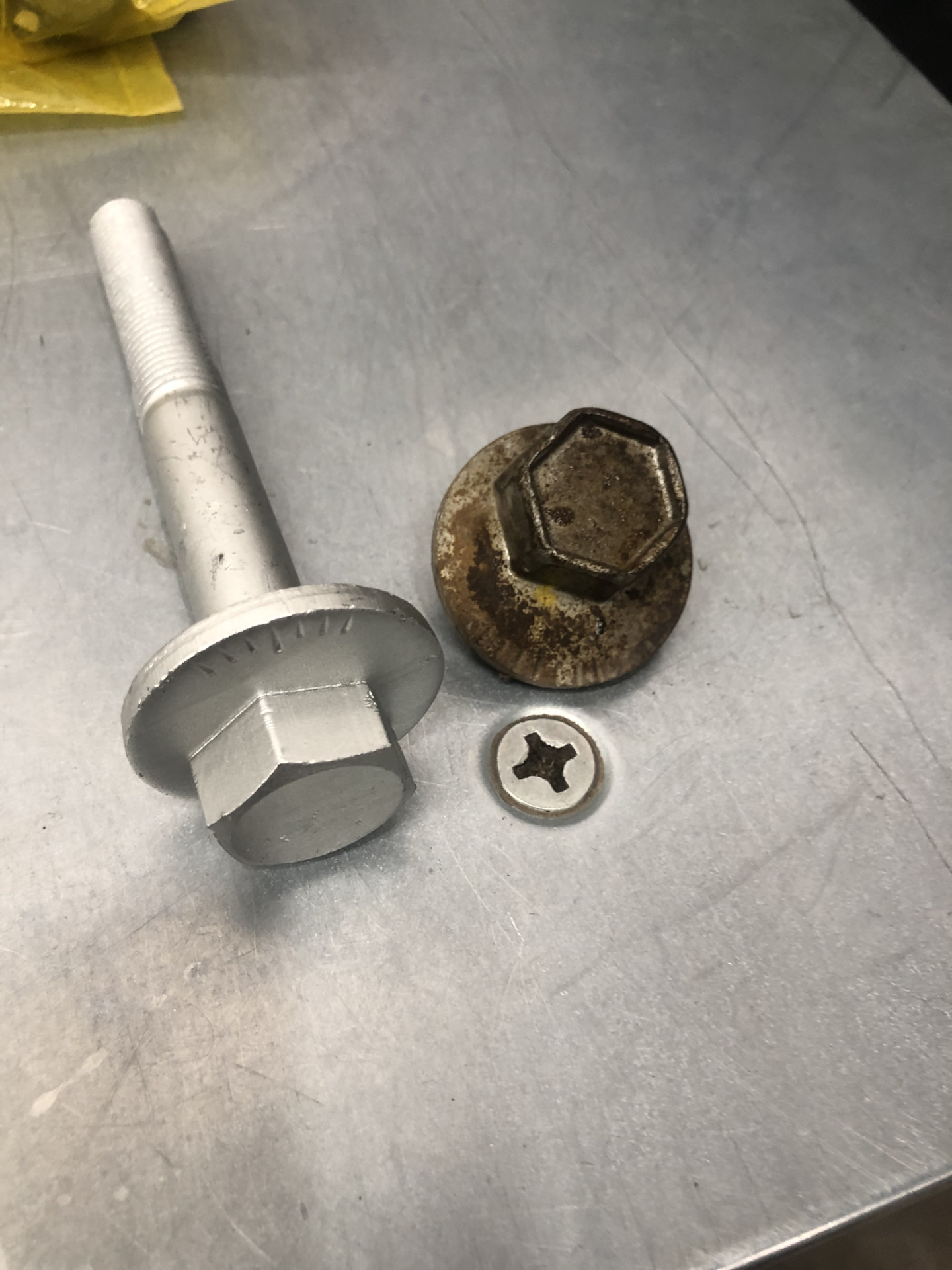

А болт развальный одноцельный у вас? Или тоже шайба к болту приварена. Заказывал на экзисте, читал, что люди недовольны такими болтами и сдают назад. Мне тоже пришел не одноцельный. Отказался. Если у вас одноцельный, где брали? И зачем столько болтов? 2 же надо вроде.

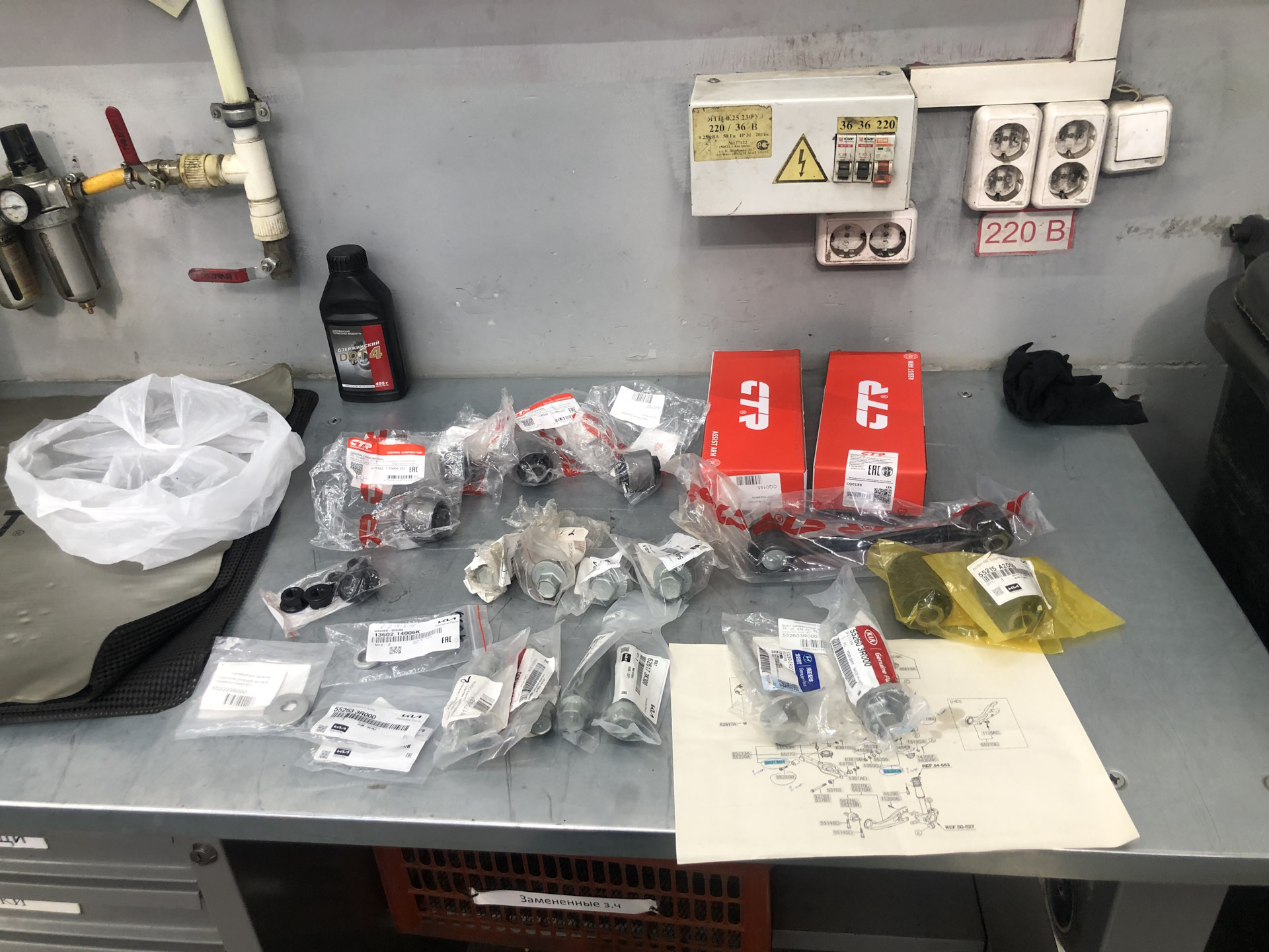

Я спросил у них, сколько будет стоить замена всех сайлентблоков с учётом того, что все сайленты я привезу с собой. Насчитали 29 тысяч. Теперь не понимаю. Это много или мало? 😂

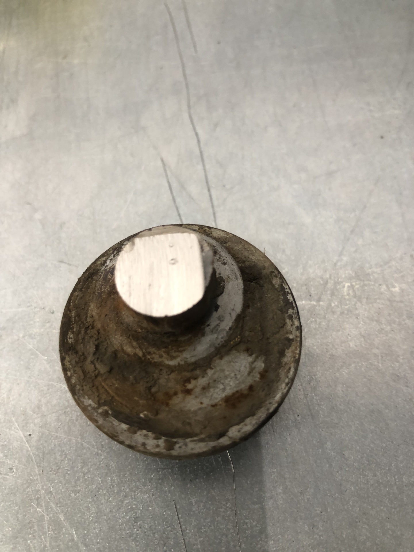

Мне кажется у меня не меньше работы вышли, с учётом того, что болты срезали

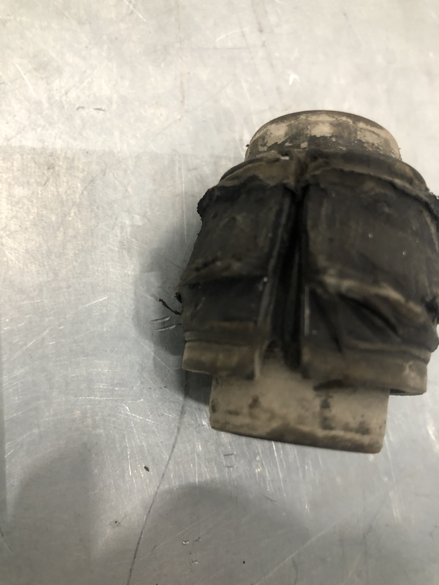

На нижнем поперечном два сайлента меняешь и обычно за глаза хватает, на них потому что вся нагрузка. Но для экономии денег и нервов лучше сначала на диагностику в несколько мест, а то благоделей хватает, микро надрыв увидели и готовы все менять. P.S. Живые и не родные аморты с пружинами ведут к большому счастью чем родные, с ними раскачки такой нет и пробоев, сайленты проживут дольше.
Сколько сайлентблоков, столько и болтов
Странно. Мне сказали всего 2 надо. Что эти болты обычно срезают. Поэтому нужны новые. Я купилтолько 2, нотеперь чет сомневаюсь)
А сколько замена всех сайлентов у ОД вышла? Мне насчитали на данный момент 29,000 я немного в а*уе.
Болты остальные менять можно по усмотрению, у меня прикипели и развальные и схождения, остальные просто обновил!
За все 12?
CEBEP1333
Только зад менять будут?
И перед и зад. Сзади все. Спереди только 2
Тогда 29000 👌
Спасибо!
Ну у меня тоже будут срезать я думаю. Вряд ли после 10ти лет их открутить можно) Купил 2 болта, которые указали.

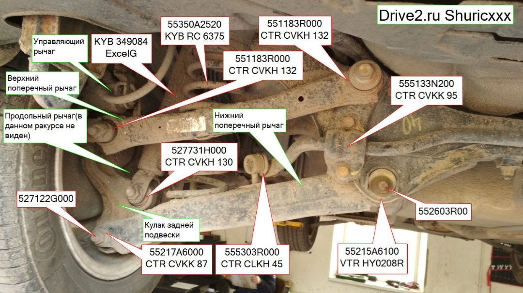

Амортизатор задний — KYB 349084 ExcelG
Пружина задняя — RC 6375
Номера бы ещё написать, а то на фото не видно номеров.
Все на моей схеме что тут описывать из оригинала болты, гайки до шайбы. Спорный ремонт, а без замены родных амортизатор и пружин ещё и бесполезный.
