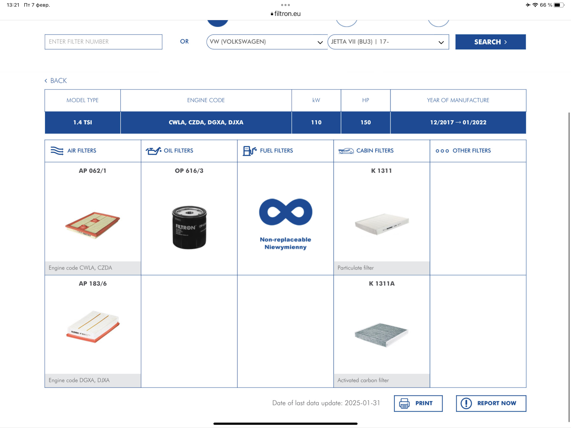

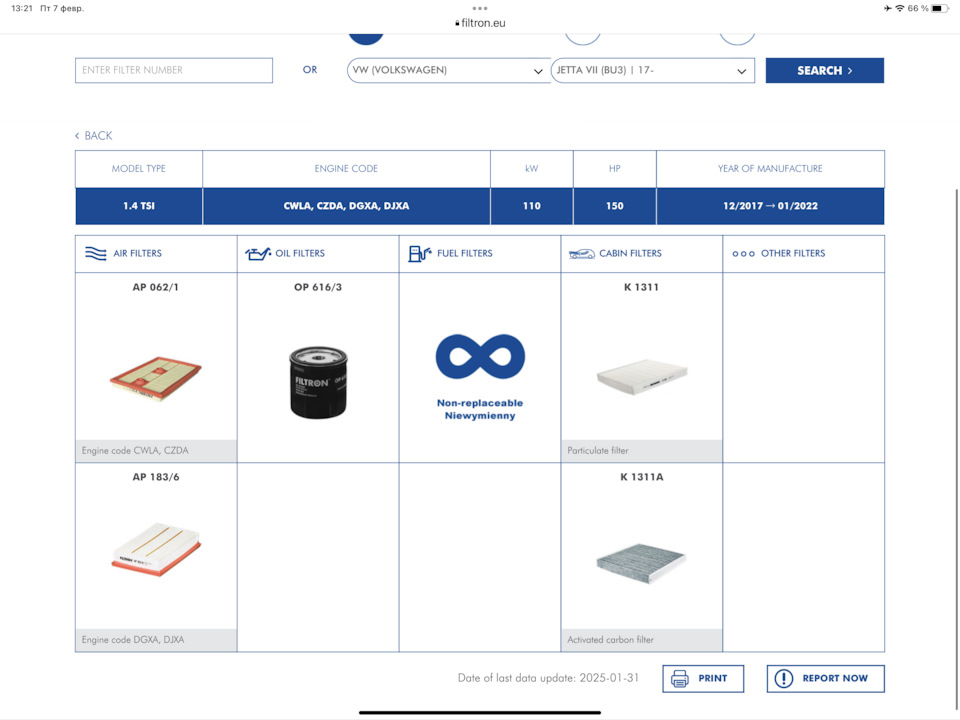

0 986 479 677 этот тормозной диск не подходит, вылет другой меньше, чем надо .а воздушный фильтр Filtron идет с этим AP1836 артикулом
1. По фильтру: 1836 никогда не ставил и не бьется аналогом в базах. Имеет не подходящие заводским параметры: больше на 6 мм в длину и 2мм в высоту, на сант короче в высоту. Для чего это кроилово в поиске? Что это дает ? Да еще и дороже, чем то, что нужно.
2. По диску 🤷♂️ не заметил проблем. 1 в 1 с оригиналом. Вылет и диск тормозной как связаны могут быть вообще ?
высота родного диска 5QN-615601A
58мм оригинала, у боша 0 986 479 677 высота 48,3 он не становится из личного опыта …
DikiEd
по фильтру вообще не понимаю сути разговора. завод изготовитель прямо на наш оригинал выдает другой фильтр.filtron.eu/ru/catalogue-f…iltersByNumber&formType=1
Dnikolson
Касательно фильтра вы оба правы, просто зависит от того какой движок (США и Россия разные). Так что смотрите на размеры, у каждого тут своя история, как и расположение воздушного фильтра под капотом, несмотря на то что двигатель одинаковый.
Dnikolson
Я кстати на DGXA приплывшую из штатов ставил Marshall MA6644, у него размеры 277х170х46 и он встал отлично, очень четко и без зазоров. А AP183/6 на оф сайте отображается как 276х172,5х48,5 🤷🏼♂️
