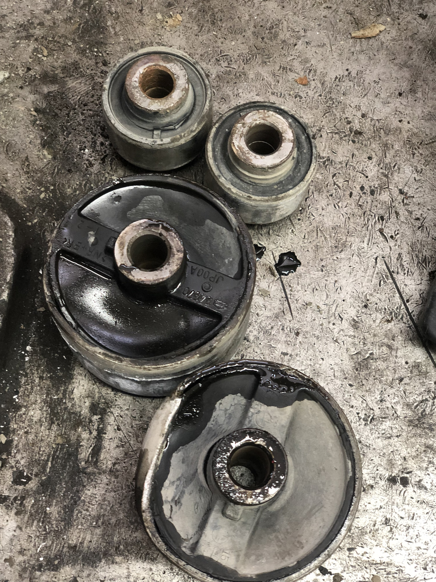

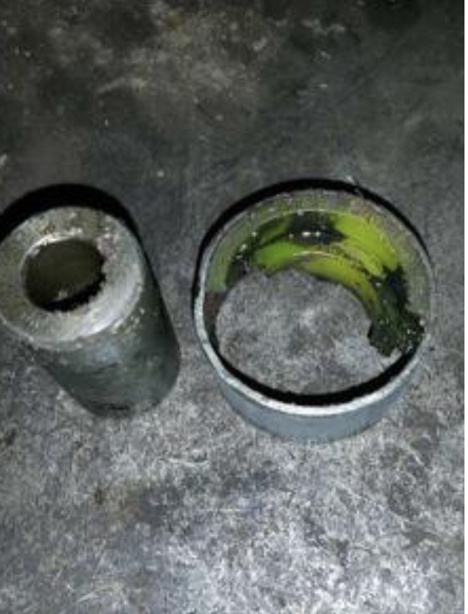

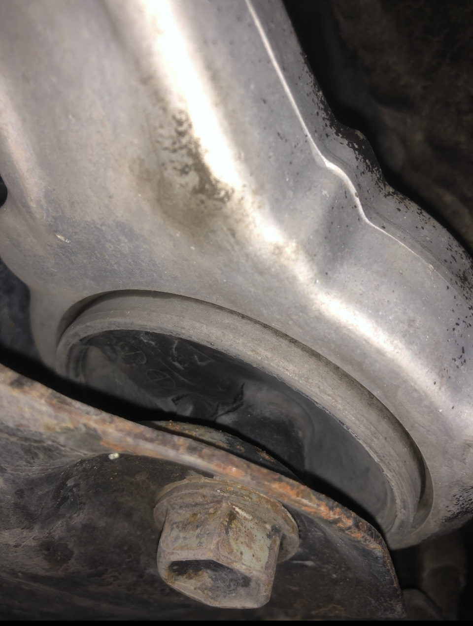

Поэтому для себя решил, что раз ШАРОВЫЕ живые, пойду по БИЧ пути (как некоторые здесь говорят) перепрессовки умерших и возможно уже задубевших напроч сайлентблоков, так как время им уже подошло (есть трещины и надрывы). Как ни крути все равно слесарка дешевле получается, чем даже если брать рычаги аналог.

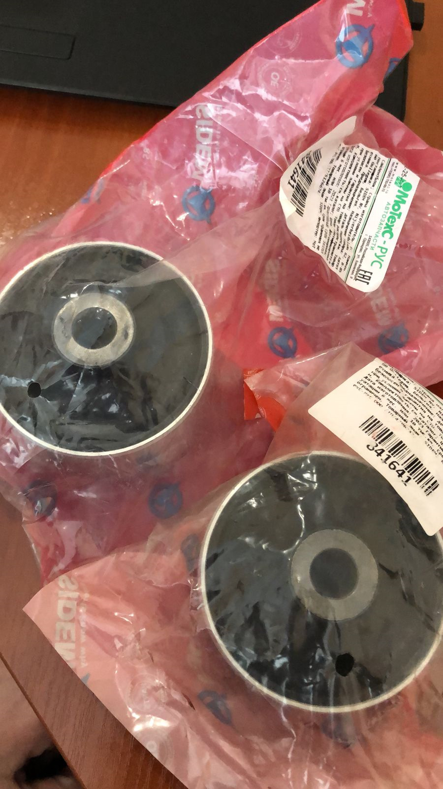

Долгое время мониторил D2, какие же все таки сайлентблоки лучше и дольше ходят на наших передних рычагах.

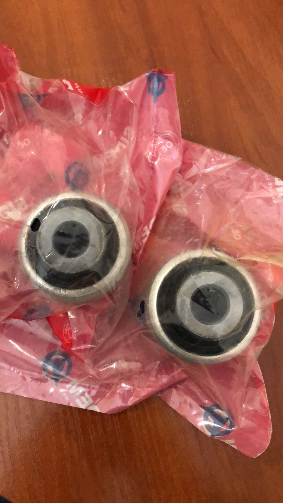

ЛУЧШЕ ВСЕХ ЗАРЕКОМЕНДОВАЛА СЕБЯ ФИРМА SIDEM, остальное все шлямбур (в т.ч. кем то хвалёный полиуретан), которое ходит 5-15 тыс км. Ну не ведитесь Вы пожалуйста на красивые заголовки маркетологов о новых полиуретановых технологиях, лучше РЕЗИНЫ ещё ничего не придумали 💁♂️.
По SIDEM находил записи у ребят с пробегом более 60 тыс км, в принципе достойно 👍
Обращаю внимание, что если вы увидели выбитые партийные номера на оригинальных сайлентблоках и надеетесь найти и купить, то к сожалению этого не получится сделать, Да это номер оригинального Сайлента. Оригинальные сб не делались на эту подвеску, ибо только менять целиком рычаг.

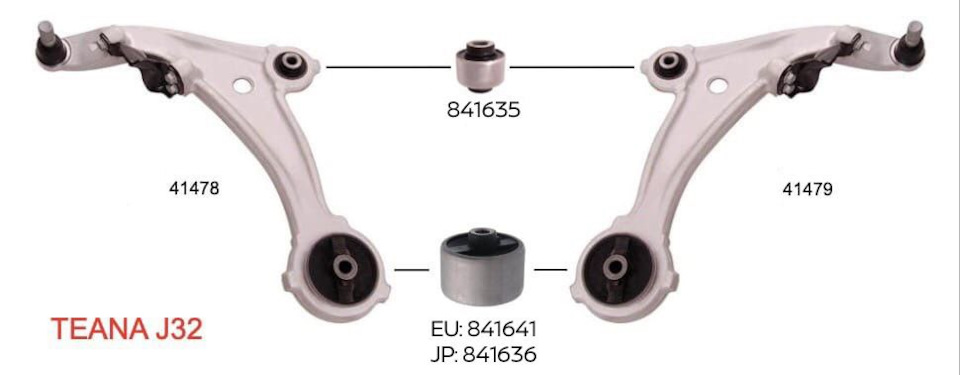

🔰Сайлентблоки передних нижних алюминиевых рычагов

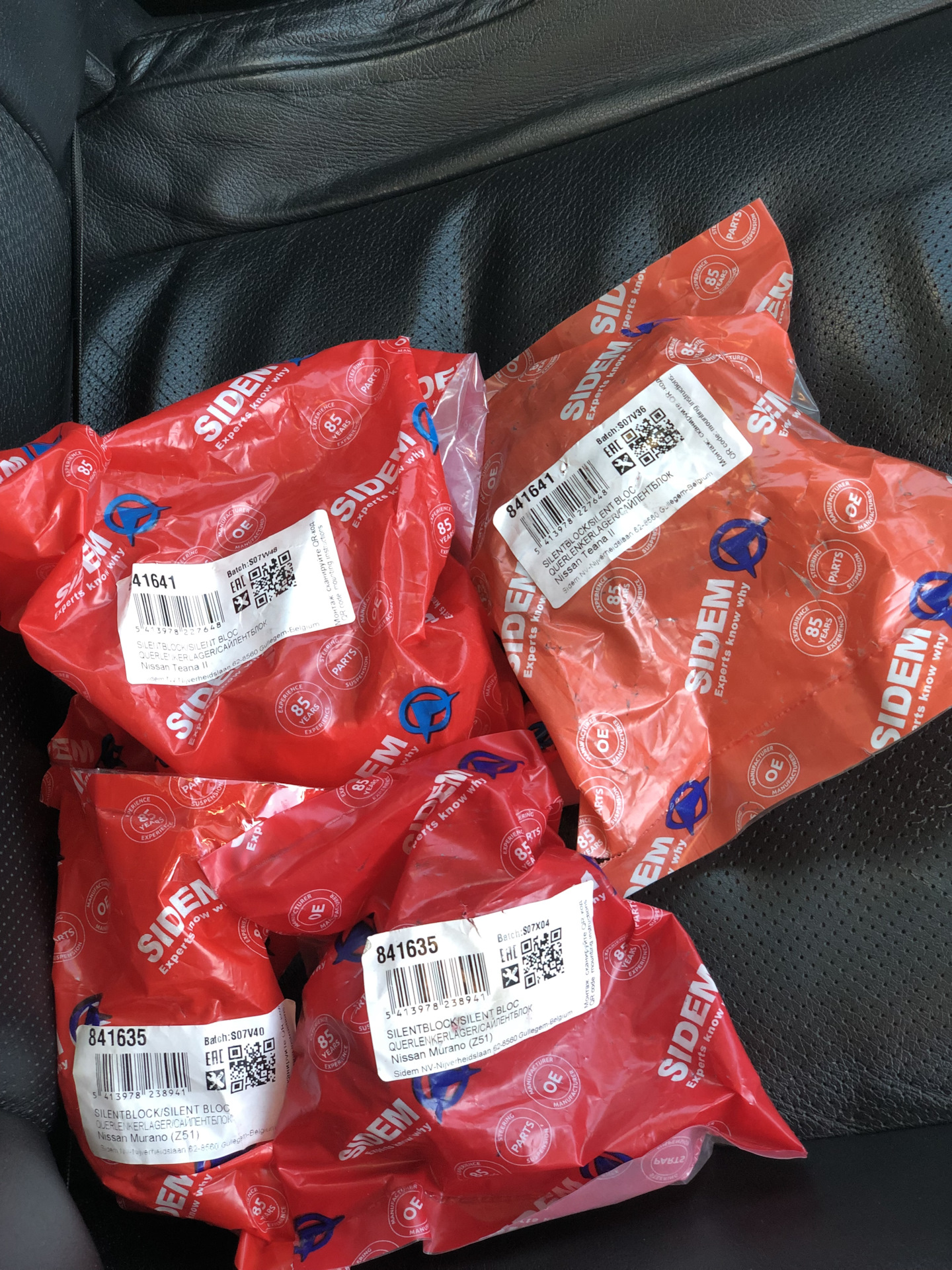

841641 SIDEM — задний прав/лев сайлентблок (большой) — 3800 руб (за 2 шт)
841635 SIDEM — передний прав/лев сайлентблок (маленький) — 2500 руб (за 2 шт)

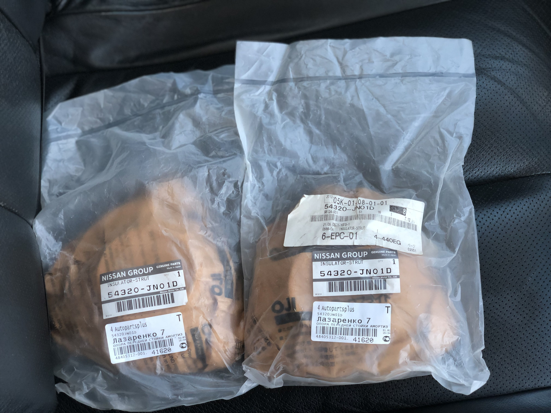

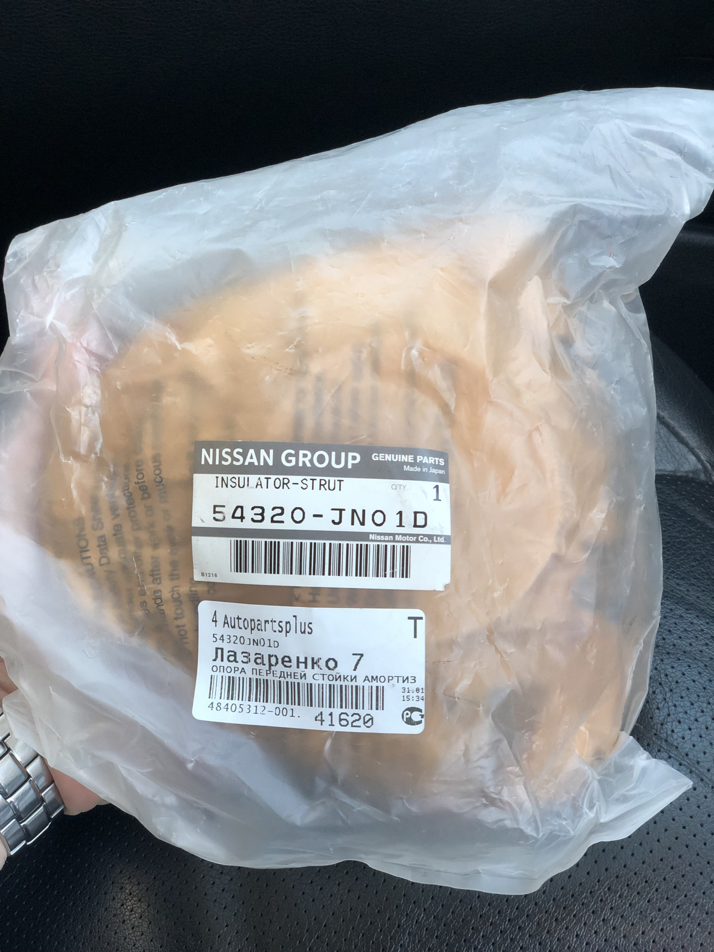

🔰🔰Опоры амортизатора Nissan 54320-JN01D — 11 100 рублей

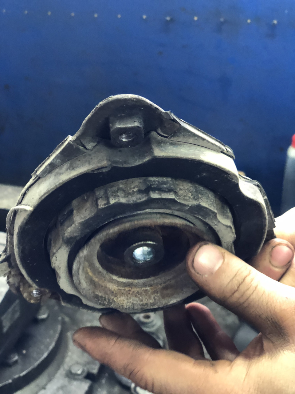

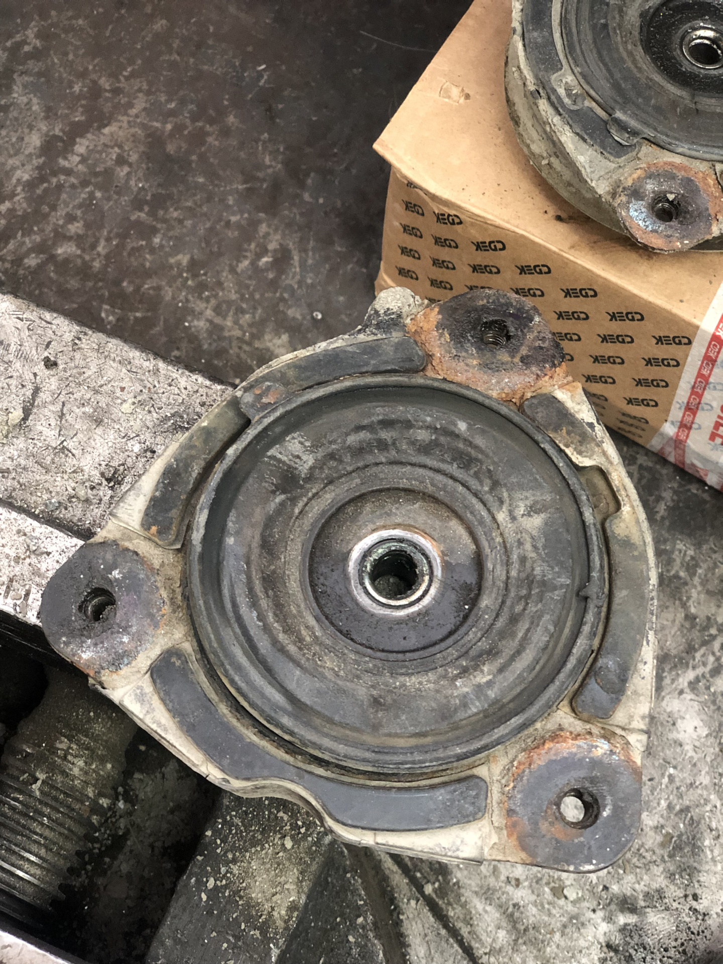

Состояние видите сами, опорники вышли из чата 😄

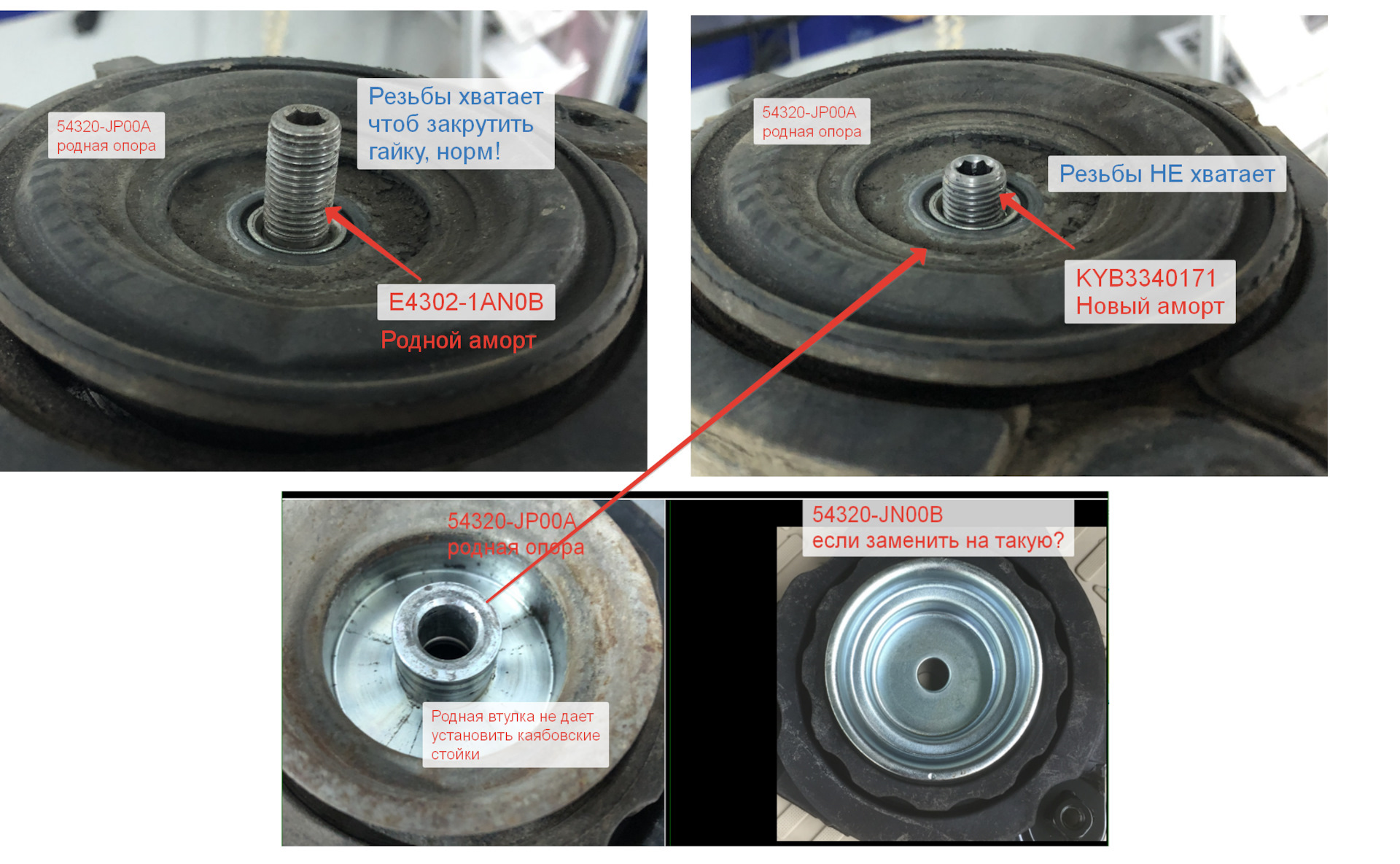

При покупке ОПОР АМОРТИЗАТОРА столкнулся с многообразием партийных номеров.
НА ЗАМЕТКУ, для каждой СБОРКИ идут свои опоры амортизатора, кому надо можете посмотреть здесь
Если не хотите ставить оригинал, то есть достойная дорогая альтернатива опять же в лице SIDEM 841403. Также очень часто стали попадаться записи на D2 по китайской фирме TENACITY ASMNI1039, тоже ходят неплохо на удивление. Кроме того, находил ещё записи по опорникам фирмы KYB, JIKIU, MASUMA к сожалению они не ходят почему то на наших теанках 😔

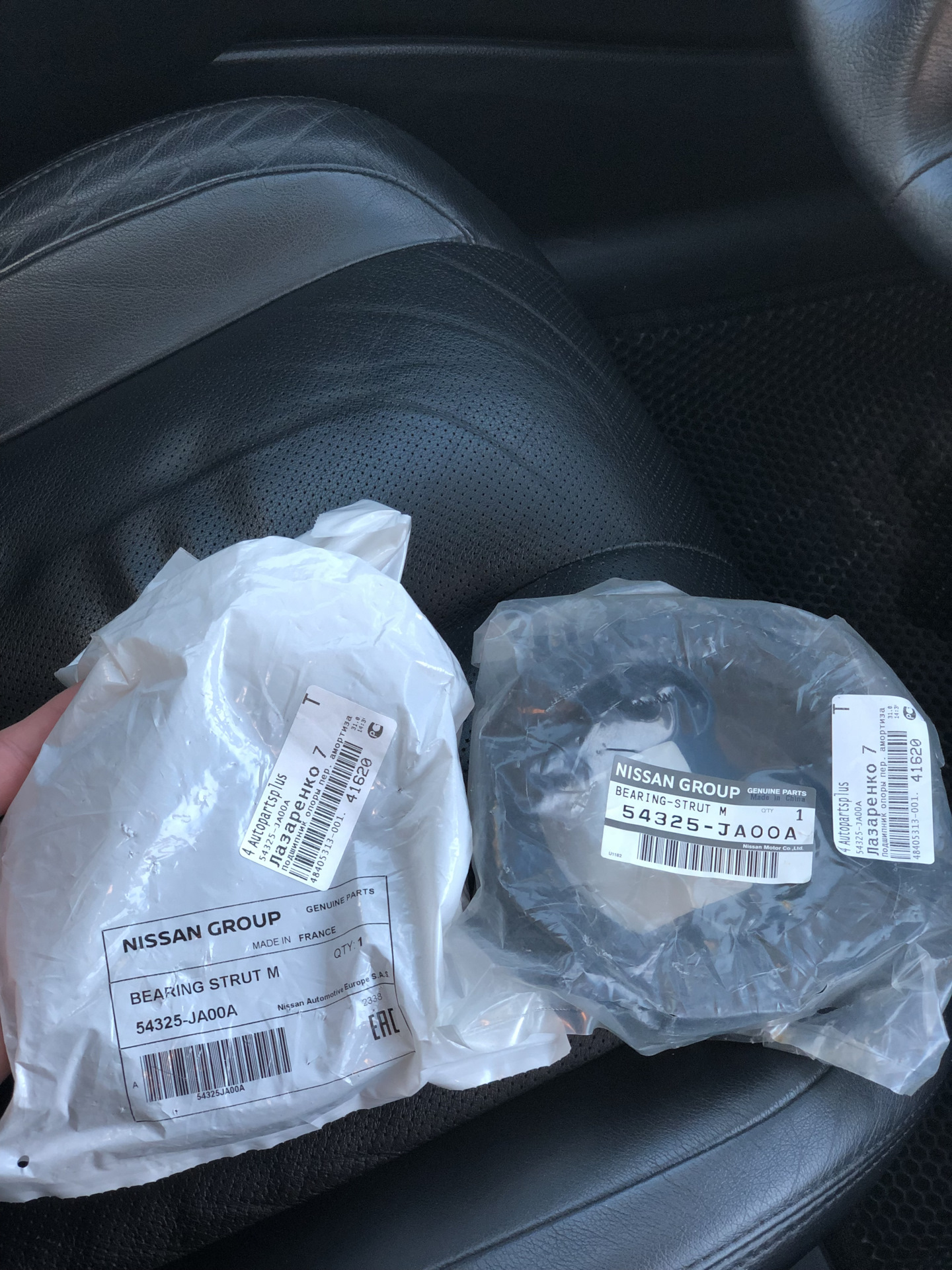

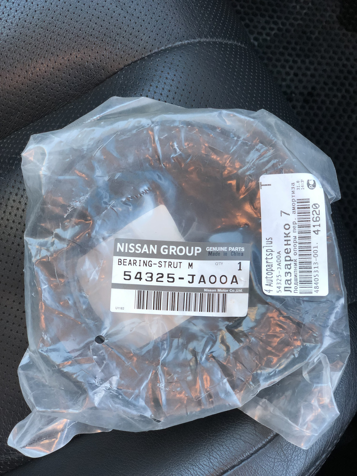

🔰🔰🔰Опорные подшипники взял Nissan 54325-JA00A — 6 800 рублей
Сперва хотел купить SKF, NTN, или SNR, но продавец отговорил и сказал, что привезёт добротные оригинальные запчастюли, которые будут ходить долго, как швейцарские часы. В итоге один подшипник пришёл почему то Made in France🇫🇷, а второй подшипник Made in China 🇨🇳.
Прошлая замена подшипников была ТУТ на пробеге 140 тыс км. В принципе подшипники никак себя с плохой стороны не проявляют, но раз полез менять опоры амортизатора, за одно сразу и их заменю ходом.

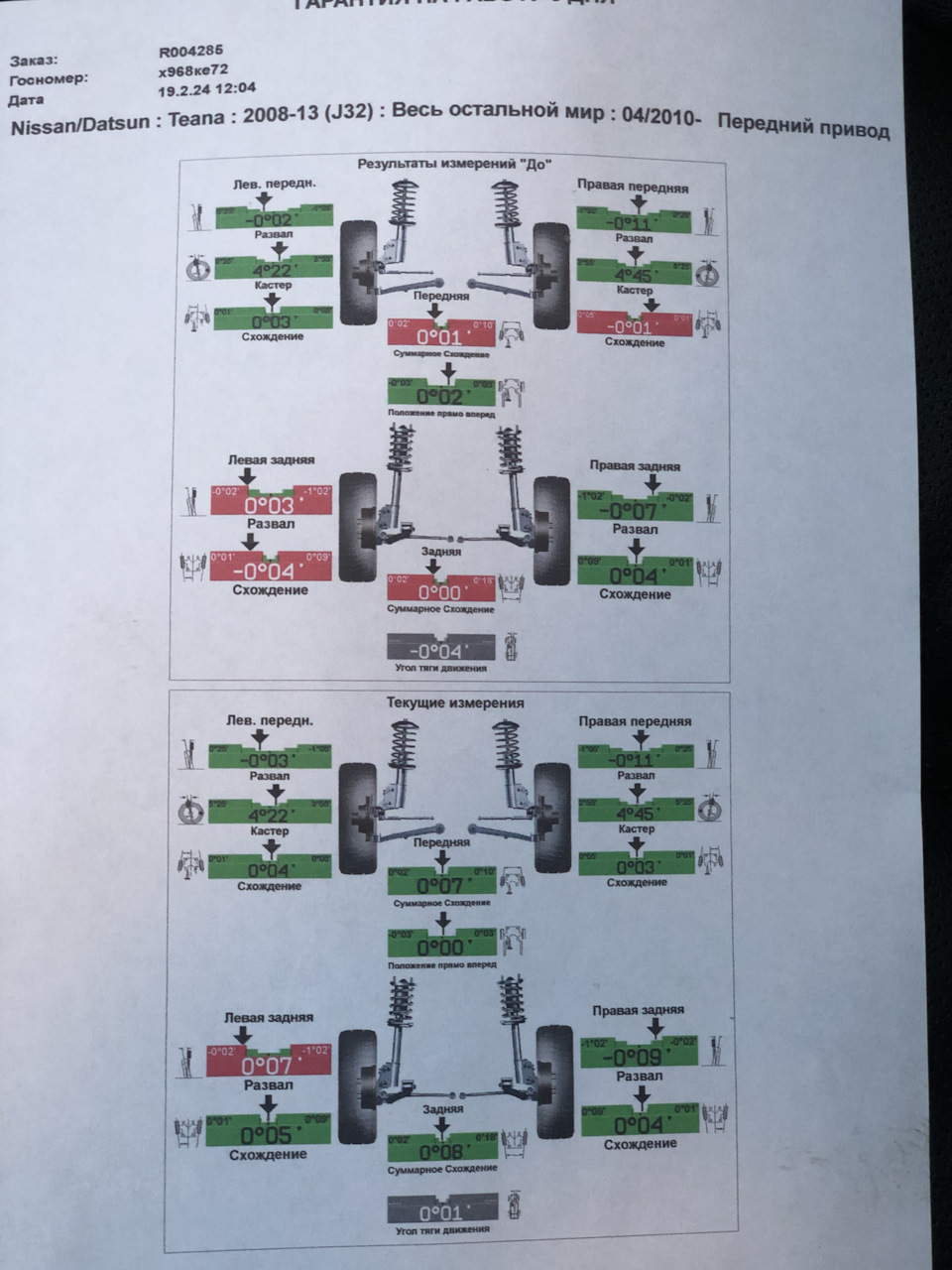

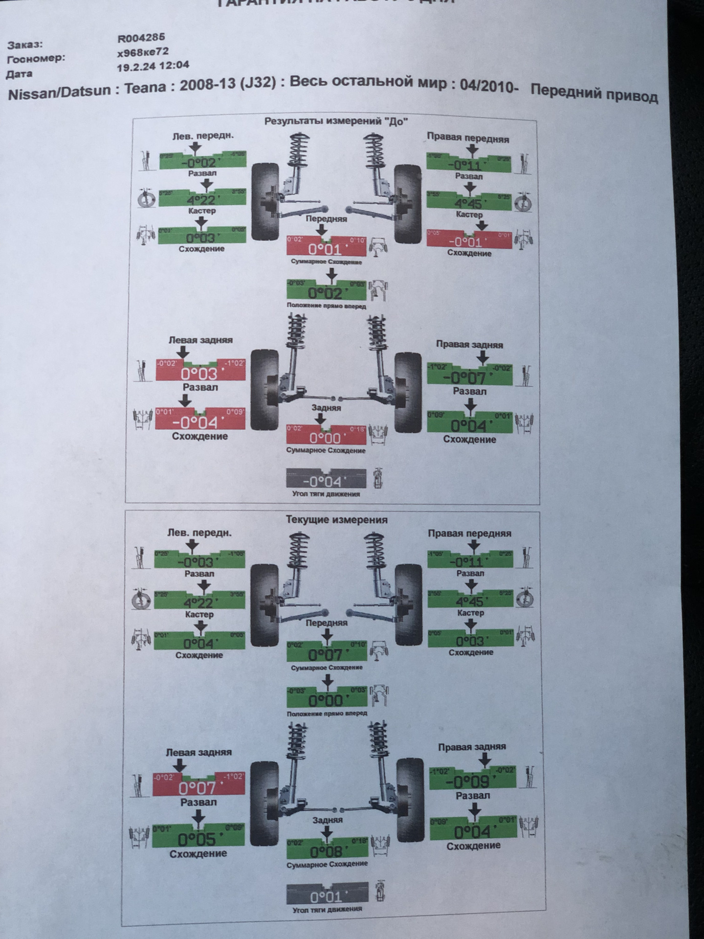

➖Развал-схождение — 5 000 рублей
Как назло погода нормализовалась, ожидается потепление до -5 😄нормально теперь ТЕСТ подвески не сделать, как теперь я пойму ушли скрипы и стуки или нет, проявляется в большей степени же в холодное время 🤷♂️

По итогам замены опор амортизатора стуки бряки вроде наконец-то ушли🙏.
Очень надеялся, что исчезнет скрип при проезде лежачих полицейских в холодное время (втулки стаба меняны дважды проблема не ушла), но чудо не произошло 🙂

Есть фото самих салейнтблоков? Что нибудь написано на них… как отличить ориг или подделку.
Распаковку не делал. Мужик который занимается запчастями, у которого я собственно их заказывал, сказал, что по SIDEM подделок нет вообще. Ни удивляйся, что на них нет рёбер жёсткости )
Я имею ввиду надписи какие нибудь есть sidem или что то другое…
Распаковку ни делал поэтому ни могу знать. Если память не изменяет, когда сам шерстил драйв по ним, то кроме пупырки и стрелочки ничего больше нет не выбито на них
На первом фото есть маркировка сайлента. Может это номер ориг. сайлента?
Да это номер оригинального Сайлента. Оригинальные сб не делались на эту подвеску, ибо только целиком рычаг

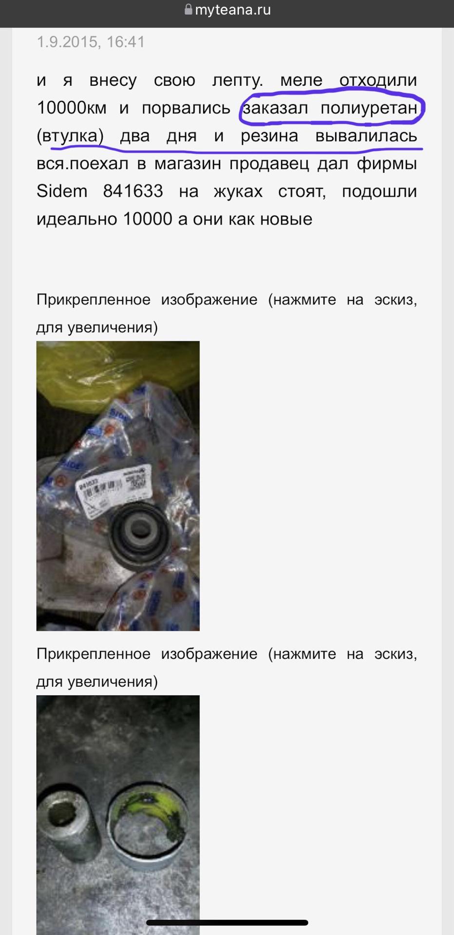

Ну насчет полиуретана может не все так как вы считаете, вот живой пример www.drive2.ru/l/484843672114823283/
Повезло не более ) я все таки доверяю старой доброй резине )
Да не, это не везение, это конструкция самих сайленблоков, которая совершенно другая, в отличии от оригинальных и от тех которые вы установили
😀😀😀, да там может фирма другая у него в описи) а так да, сама фирма ПОЛИУРЕТАН показала себя хорошо в этих рычагах, из-за своей конструкции. Кстати на sideme пока отлично 👍.
