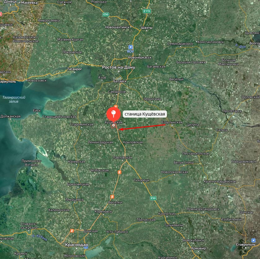

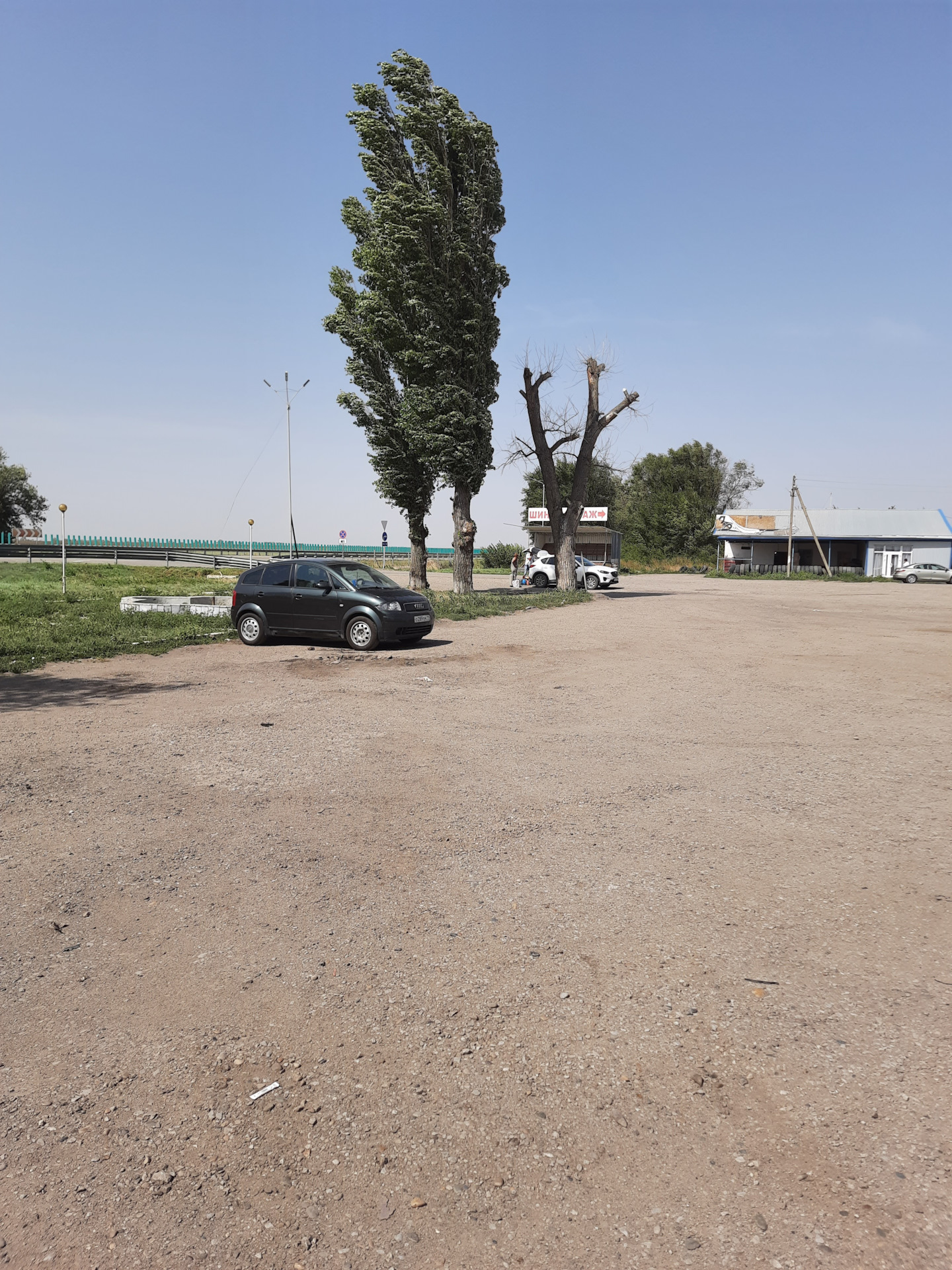

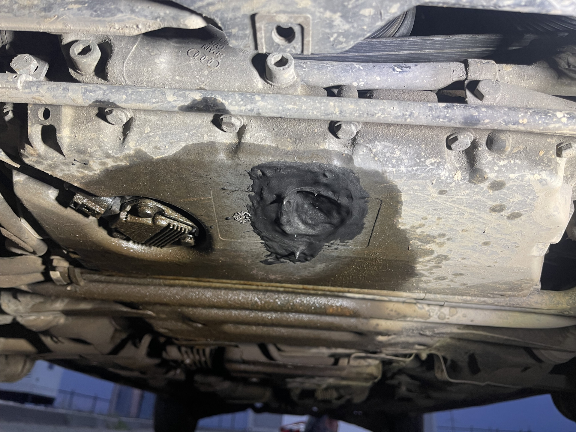

Я за рулем, едем спокойно 110 в правом ряду на М4, справа виднеются пару домиков и фонари освещения, как вдруг цокот усиливается, и через 2 секунды превращается такой лютый ГРОХОТ, еще эхо от отбойников разделительной полосы усиливало все это.
Тачка начинает резко терять скорость, врубаю нейтраль, обороты сразу в ноль падают, паркусь на обочину, врубаю аварийку, на улице темень, хоть глаз выколи.
Мда, не лучшее место сломаться с женой и 2 детьми в 2200 км от дома…
Снимаю капот, первая мысль, что порвало ремень ГРМ, сняв крышку, визуально ремень на месте, пробую заводить, а стартер не крутит, все, пи…пушистый зверёк…
Я в панике от безысходности, что делать, в голове миллиард мыслей, и ни одной хорошей. Спасибо жене за ее спокойствие, увидев сзади фонари, сказала, что сходит туда, проведает все. Вернувшись через минут 10-20 сказала, что на М4 курсирует аварийная служба, и что ее уже вызвали, 5-10 минут, и они уже приехали, включили оранжевые мигалки, стало светлее, я тоже подостыл, успокоился, пришел в адекватное состояние (для меня все это время пролетело, как 1 секунда). Рассмотрев все варианты со службой, решено тачку оттолкать на стоянку позади, которую только что проехали, до нее метров 500-700.

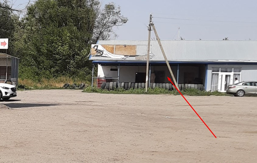

На стоянке оказалась кафешка, грузовой шиномонтаж, и оказывается есть даже комнаты для ночлега. Жена с детьми пошли перекусить в кафе, я же сразу за чемодан с инструментом, снимаю свечи.1 — хорошая, 2 — хорошая, 3 — хорошая, все надежды не покидали меня, 4 — туго пошла, выкрутил, вся замятая. Опять одна из мыслей, что от стучащего гидрига как то обломило клапан и им помяло свечу и заклинило движку.
Бросаю инструмент, иду к своим в кафешку, умываюсь, а жена уже оказывается договорилась на ночлег в комнате (она часто читает мои мысли), я лишь только подтвердил, что сейчас мы уже точно ни куда поехать не сможем. Устроившись в номере я долго еще не мог уснуть, продумывая в голове различные варианты решения ситуации.
Светало, завтрак в кафе и я двигаюсь к ней, одиноко стоящей посреди поля

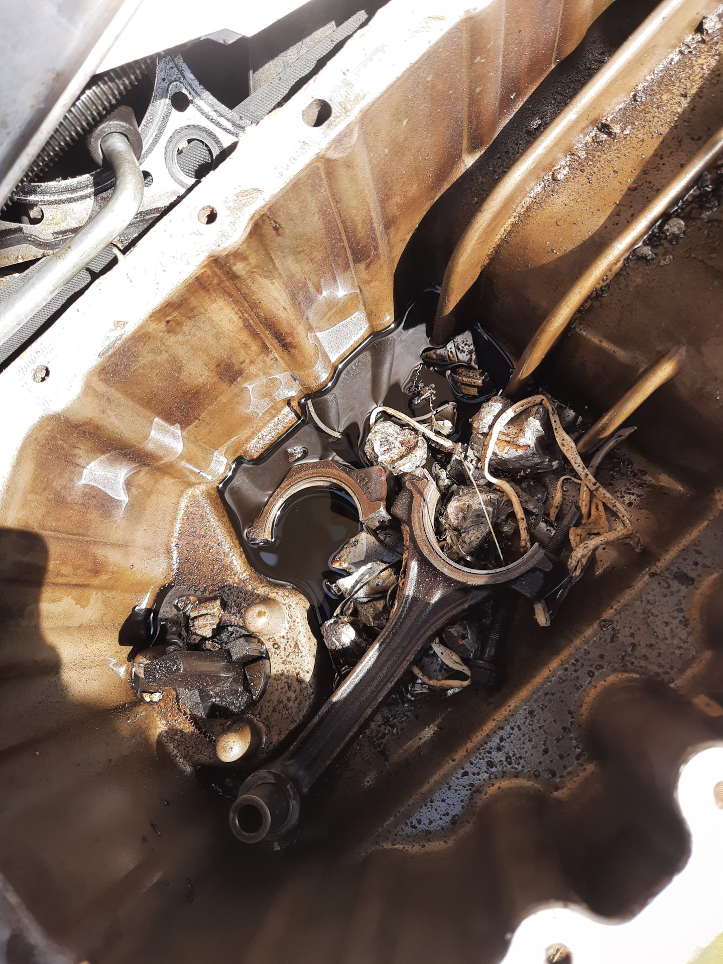

Далее скидываю поддон, снимаю шатун, впечатлительных просьба уйти от экрана, начинаются ужас 21+
Шатун был прикручен 1 болтом, второй был обломан, 100% стучал именно шатун, уведя меня на ложную мысль о гидрике, теперь я знаю, если при сбросе нагрузки стук уменьшается — глуши двиг и лезь в шатун. (с) Славка Ефремов.
Гидрики проверил, все плотные, к ним претензий нет. Обидно, что об этом я узнал лишь на собственном опыте…
Но при капиталке движка я все шатуны тянул нужным моментом, это 100%!
Вот снятый поддон, гнутый шатун, смузи из поршня, а я все думаю, как ехать дальше. Была мысль собрать на 3 поршнях и двигаться так, но люди, которые подходили, отговорили меня от этой идеи. С таким дисбалансом я бы точно не проехал 2200 км, к тому же коленвал крутился туго в блоке, еще что делать с шатунной шейкой, там ведь масло бы лилось рекой, понижая давление масла во всей системе, еще и отсутсвие поршня давало бы выбросы во впуск и выпук масла и картерных газов. Двиг бы точно встал километров через 100.

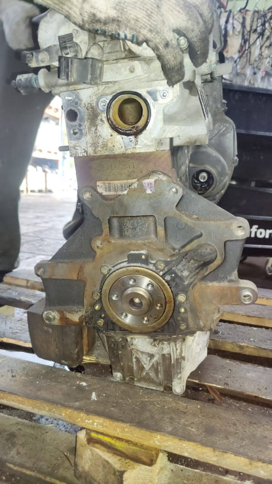

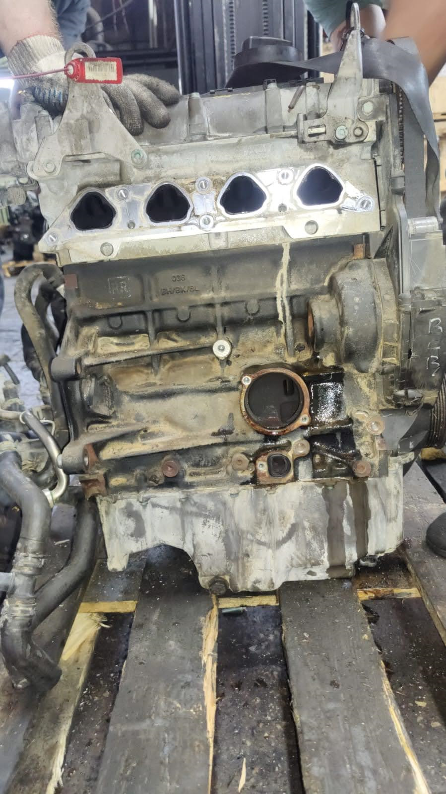

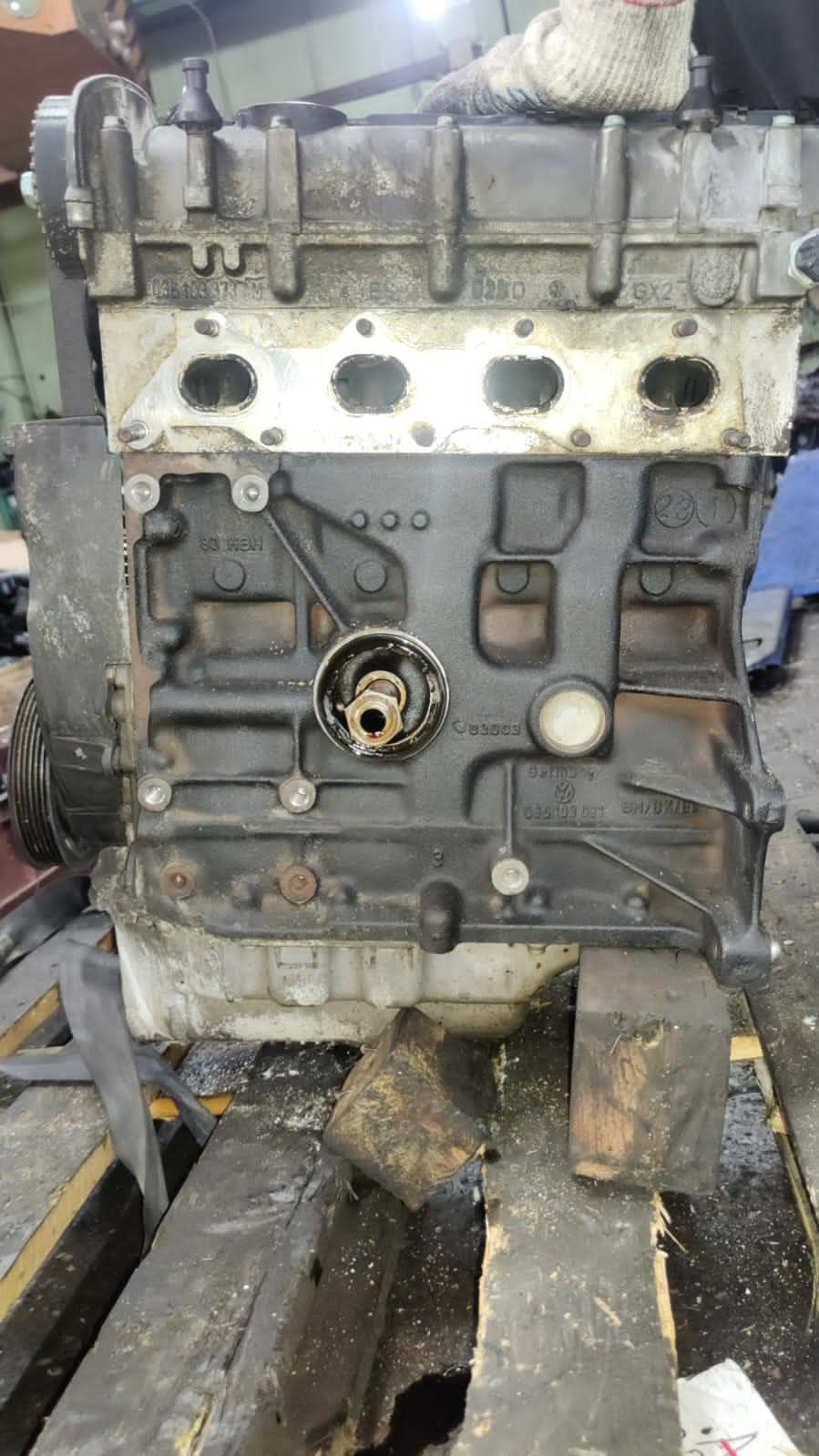

Опять пауза для раздумий, еще и связь там то ловит, то не ловит. Давай с трудом шерстить авито, что есть в продаже, мне хотя бы 1 шатун с поршнем да ГБЦ, но мысль про шатун сразу отпала, т.к. расточен уже в +0,5, где я его буду искать то, да и в целом идея так себе. Находясь в 100 км от Ростова, и 200 км от Краснодара, изначально поиск вел в Ростове, чтобы оттуда как то его еще и привезти сюда.

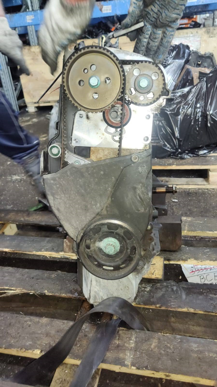

Давай искать движки, любые 1.4 16V, что нам встают: AUA, AUB, BBY, BBZ, AKQ, AHW, AKQ, AXP, BKY, где то вычитал, что и BCA тоже нам подходит. Обзваниваю конторы, а у них, все, что на фото, типа под заказ 5-7 дней или и вовсе нет, закончились, ругаться не было времени. Следующее объявление, звоню, все объясняю, говорят так же, можем привезти в Ростов 3-5 дней, но потом, услышав буквы BCA мотора, сказал, что у нас многие с BCA перешли на 1.6 BCB, что все подходит и ездят. И он в наличии, но в Москве, но можем завтра привезти в Ростов. Отправляет мне фото и видео, вот несколько:
Визуально меня все устраивает, по креплениям вроде так же, только ухо сзади одно лишнее для КПП, но брать надо, выбора нет, тут тоже оставаться на долго не хочется.
В разговоре я ему рассказал, где именно я сломался, что до Ростова еще 100 км по трассе М4, и что мне бы его сюда еще доставить, он сказал, сейчас уточню и перезвоню. Я уж думал все, до свидания. Но нет, перезвонил, сказал, что созвонился с водителем фуры, который везет, он едет из Москвы в Пятигорск как раз проезжая мимо меня и может остановиться по трассе, если сказать мое точное местоположение, надо лишь доплатить водителю и за движок ему тоже передать наличными. Столбик был голый, я только лишь просил оставить в нем свечи зажигания. Благо, там была помпа и ГРМ. Тогда я еще не знал, что наша помпа от AUA не подходит на BCB. В теории машина должна была выехать рано утром и быть около меня около 11 утра следующего дня.
Ну движок вроде нашел, подойдет — не подойдет, фиг знает, будем пробовать.

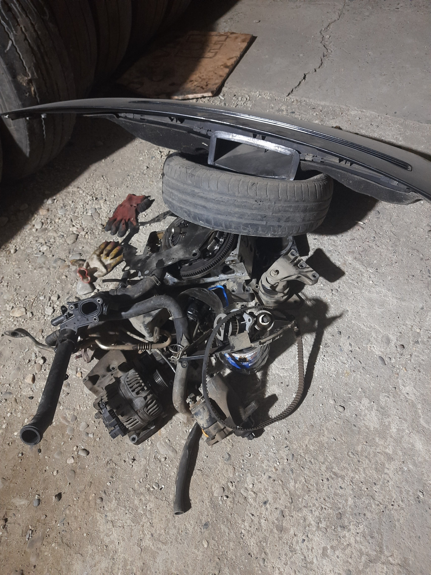

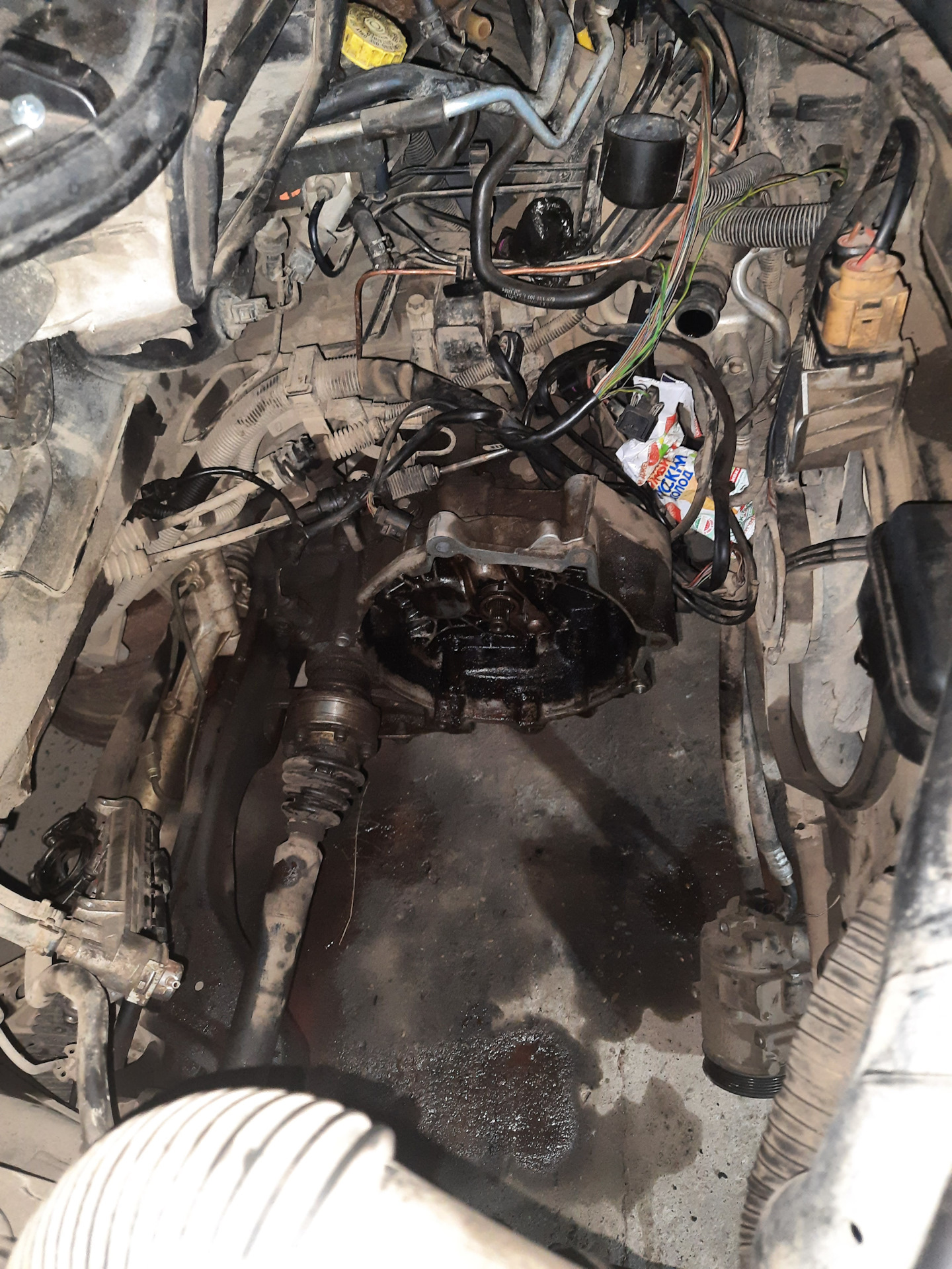

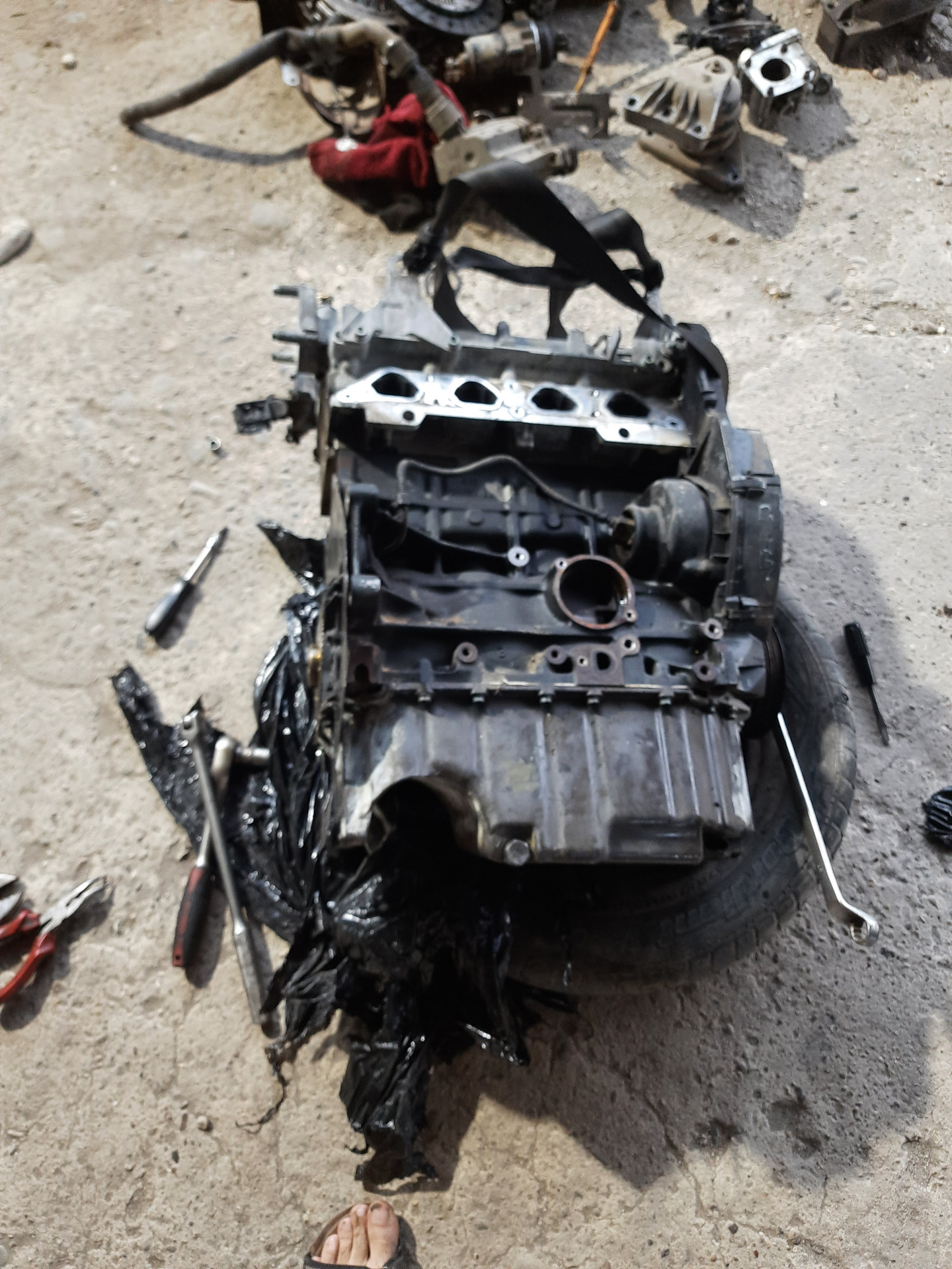

За 2 часа снял блок в одного через верх. Все нужное отложил в отдельную кучу
и под капотом все готово для инородного тела

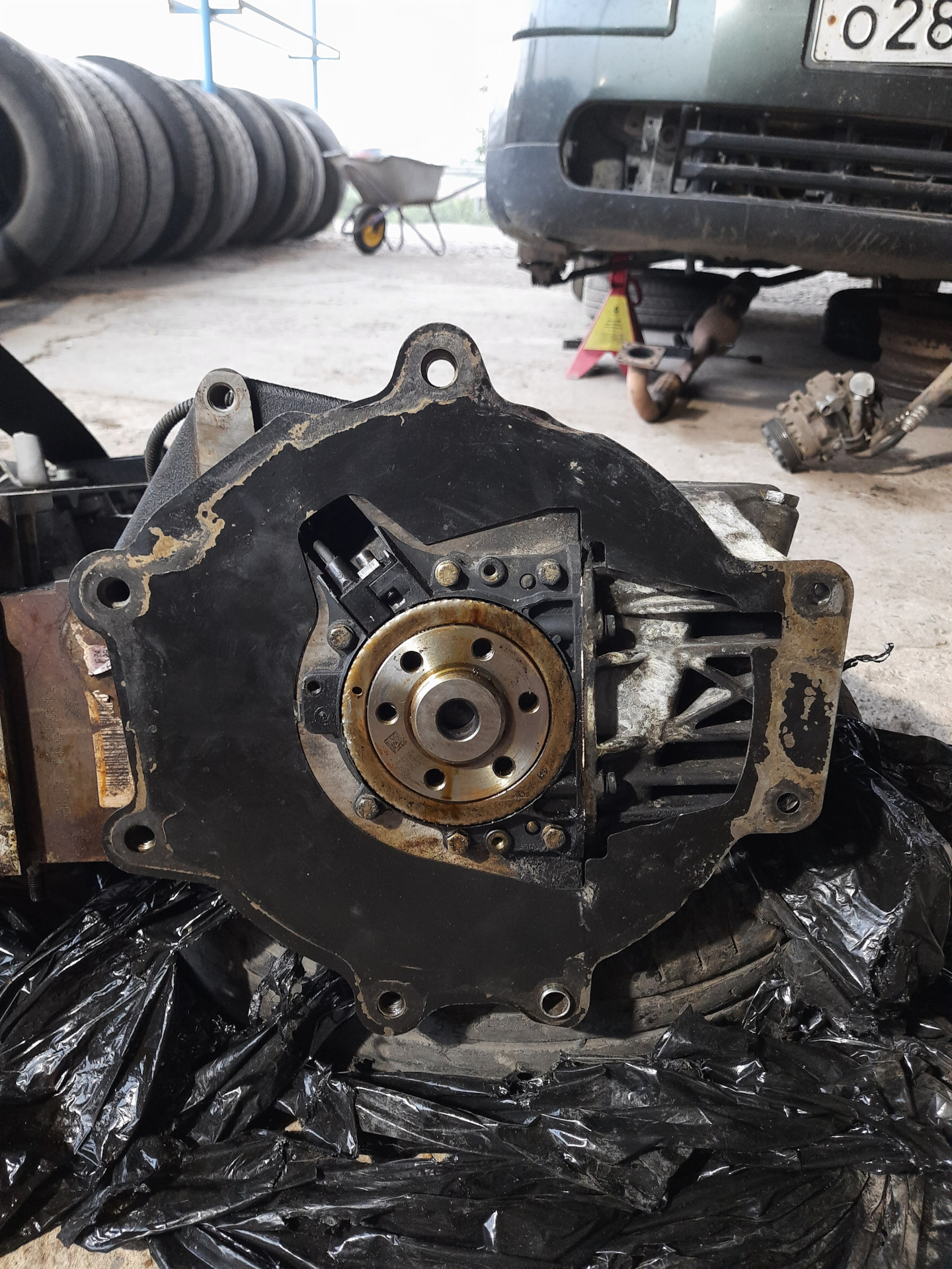

Отдых, утро, завтрак, к машине! Привел прохудившуюся проводку в порядок, почистил детали от масла и грязи, на болтиках резьбу отчистил. 10 утра, звоню водителю фуры. Тишина, опять звоню, берет трубку, сказал, будет не раньше 4 вечера. Ну что делать, ждем. Успел еще раз поспать, погулять с детьми. По итогу фура приехала в 17 часов. Берем "кота" в черном мешке, отдаю деньги водителю. С шиномонтажником через 4 полосы и отбойник притащили двигатель, чугунный блок почти в 2 раза тяжелее, но мы справились. Беглый осмотр показал, что все должно встать
И задний экран между КПП и блоком встал во все отверстия, еще и запасное одно

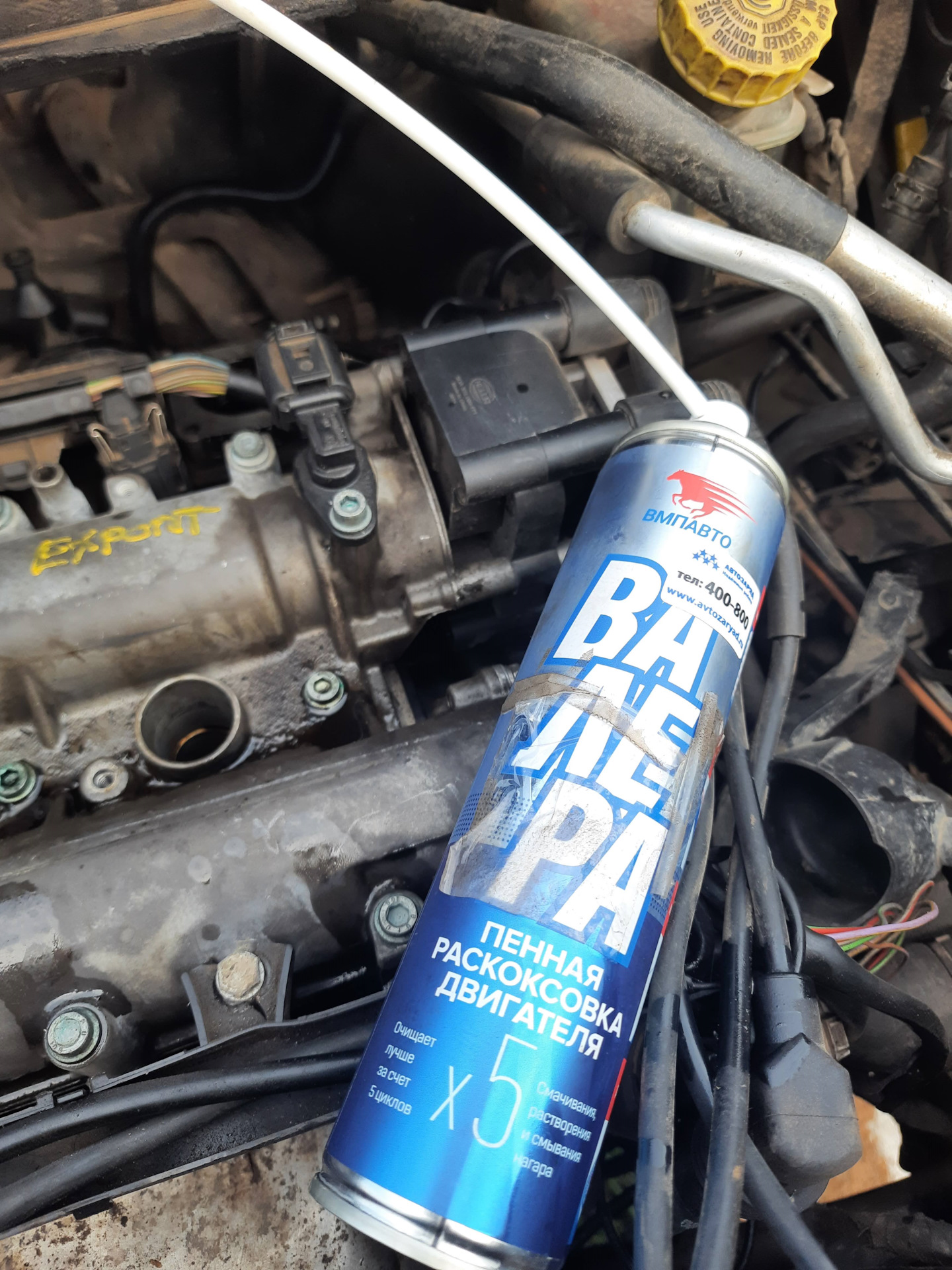

Снимаю свечи, кручу, ну крутится, уже хорошо. Ставлю свой датчик коленвала (тут был обрезан под корень), с работником протянули маховик на глаз от души, ставлю сцепление, с работником вместе кое как воткнули двиг в коробку. Болты многие пришлось укоротить, т.к. в чугунном блоке резьба короче почти на 1-1,5 см. Далее я все делал один и к 3 ночи я уже завел. Работает вроде уверенно, относительно тихо, обороты чуть плавают, движок иногда подтраивало. Прокатился, ну едет, не глохнет. Собираю весь хлам в багажник. Блок родной с коленвалом оставил там, для него не было уже места, при том, мы и так мы уже съели все арбузы и орехи (особенно зашли макадамия) из багажа.

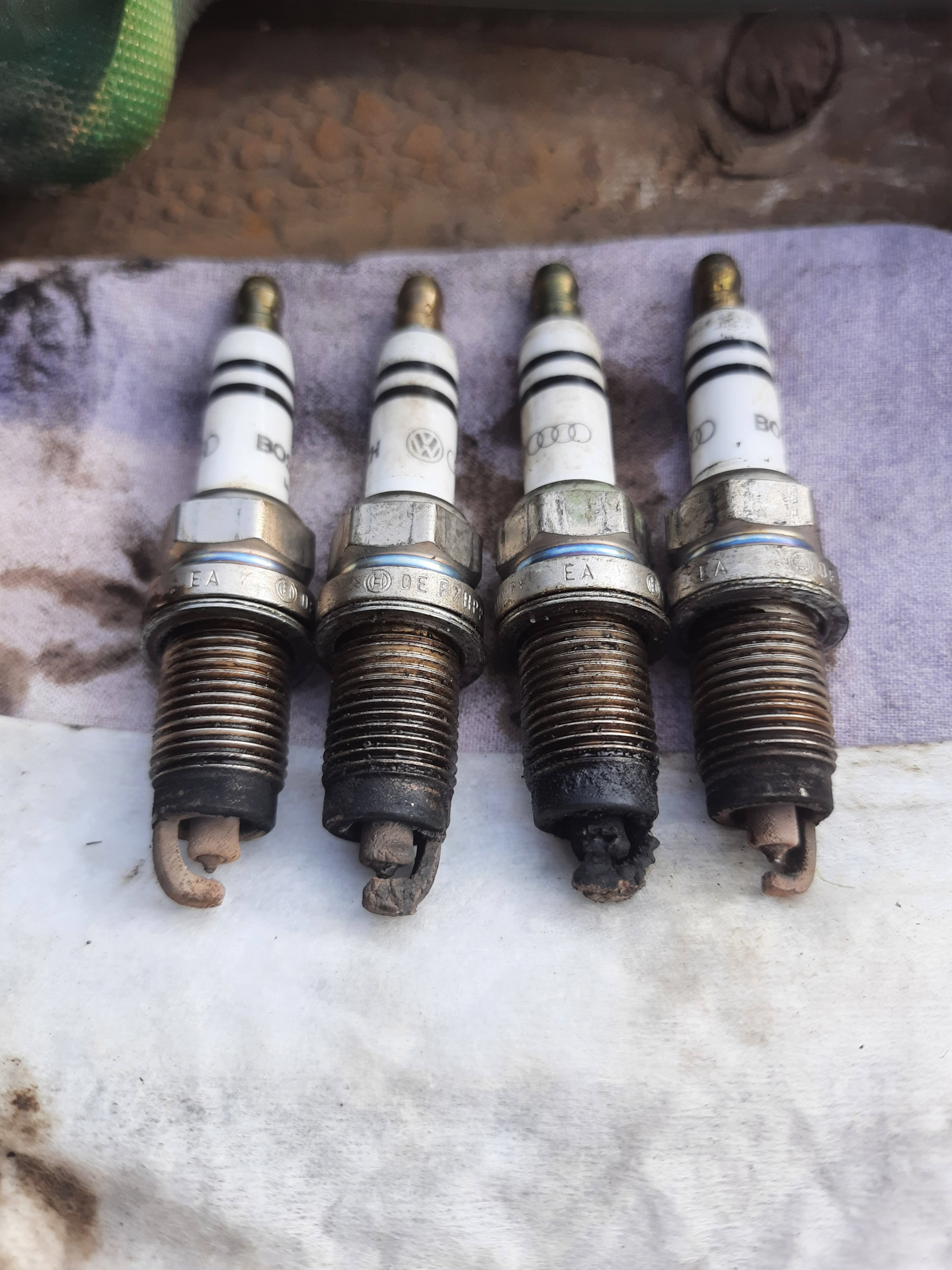

С утра старт, уже жара спала, двинулись. Обратил внимание, что сзади постоянно сизое облако, проверяю уровень масла, а уже минимум. Долил почти литр. По итогу чем дальше мы ехали, тем хуже работал двигатель, троил постоянно, мог заглохнуть на холостых, благо пробок уже не было, и остановок было мало. По итогу на каждые 200 км я доливал почти по литру масла, тяги ближе к дому вообще почти не было, движок трясло ужасно. По приезду домой (да, мы доехали!) на утро проверил компрессию, в первом 4 очка, в третьем 1 очко, в остальных по 17. Отжимаю у сына велик и еду в ближайший магазин за раскоксовкой и промывочным маслом. После Валеры ни чего не изменилось, увы, но надежда честно была.
Ну и свечи все в масле…

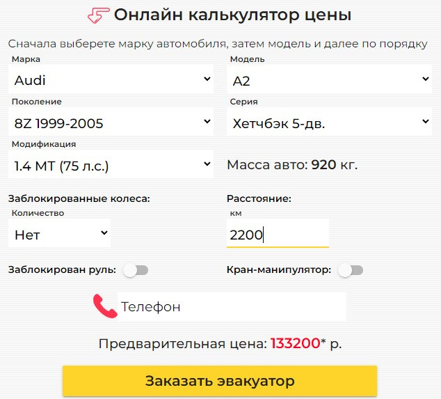

Был в аналогичной ситуации за 600км от Москвы, но принял решение гнать тачку на эвакуаторе домой.
www.drive2.ru/l/600675023077790177/
тут был и финансовый вопрос, и вопрос времени, а после и спортивный интерес
Фильм ужасов. Хорошо финансы были.
Не было их :) сбербанк онлайн творит чудеса
Когда читал про доставку, думал кинут. Распространенная схема. Денег не надо. Все водителю. Сейчас только за доставку 5-7 тыс.
