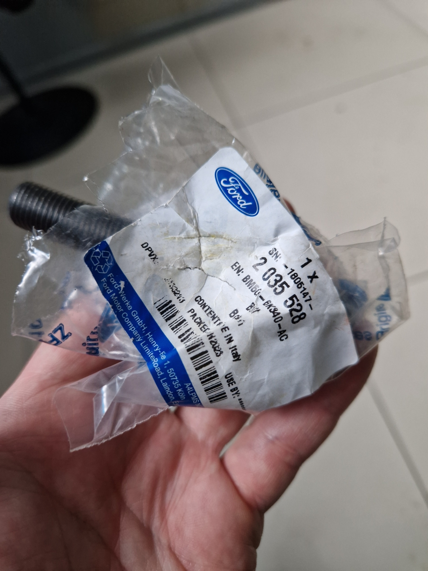

Первое фото для записи, фото прошлого раза замены ремня. Сейчас пробег 172000 км, к лету думаю подойдет к 180000 км тем более ехать до СТО 1400 км, по опыту прошлого раза на пробеге 91555 км и сроку 5,5 лет эксплуатации ремень ГРМ выглядел очень плохо (первое фото), как сказали "ездил в кредит".
В этот раз планирую поменять и подойти к выбору запчастей внимательно.
По информации в интернет ресурсах понял, что основное необходимо купить.
Прошу дельного совета всё ли правильно подобрано для двигателя 1,6 (105лс) МКПП

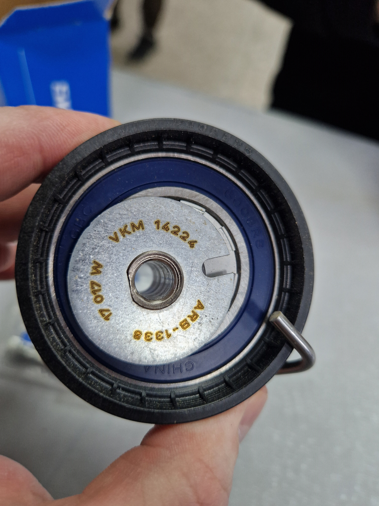

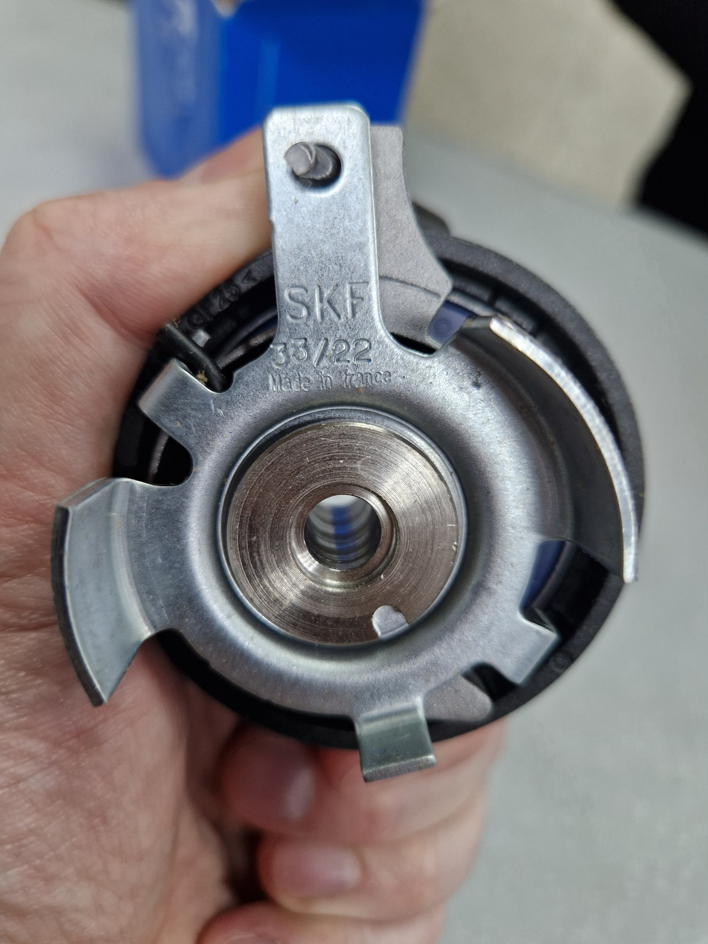

Ролик натяжной ремня ГРМ — SKF код VKM 14224 = 3497 ₽

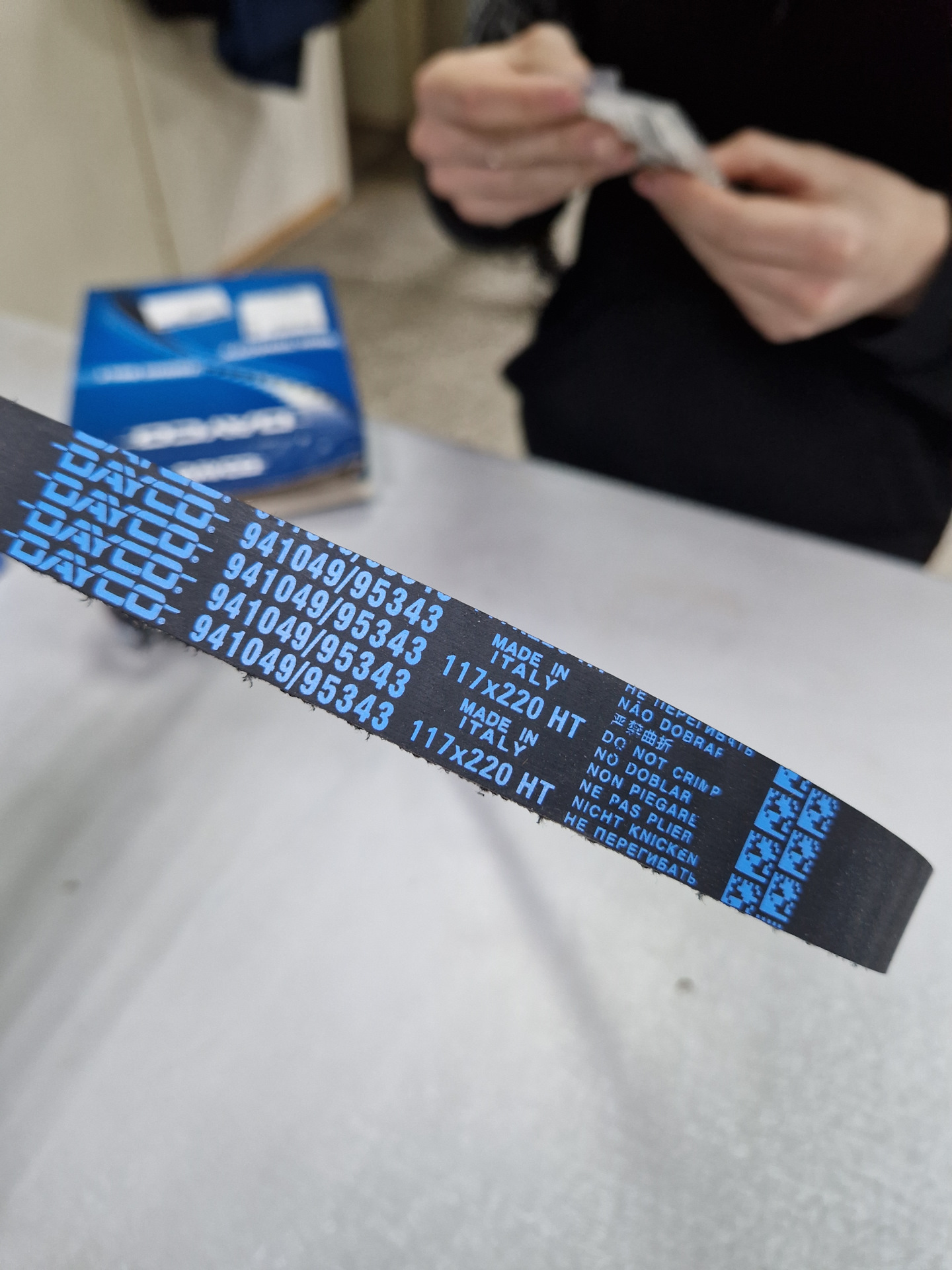

Ремень зубчатый ГРМ — DAYCO код 941049 = 1927 ₽

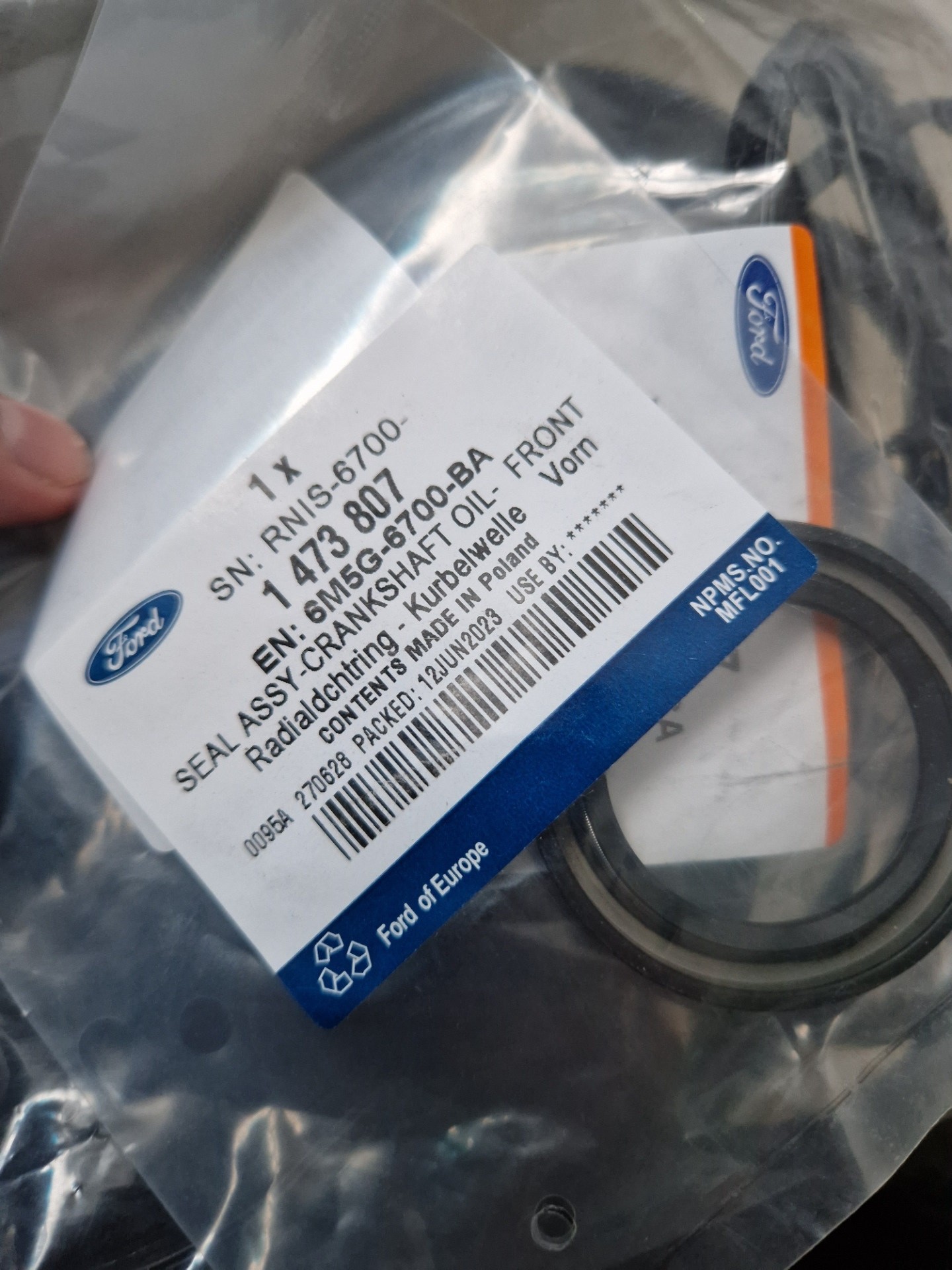

Сальник коленвала, передний — Ford код 1473807 = 383 ₽

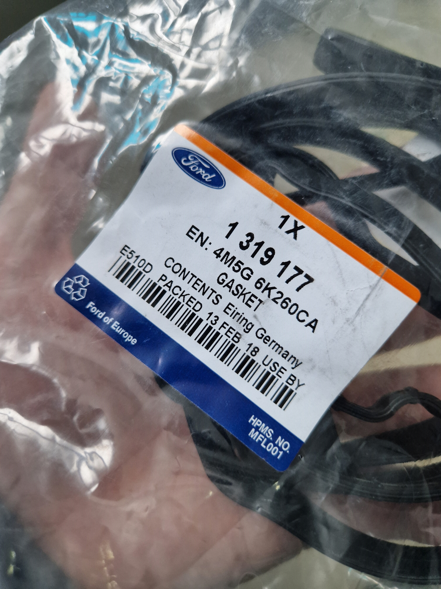

Прокладка клапанной крышки — Ford код 1319177 = 866 ₽

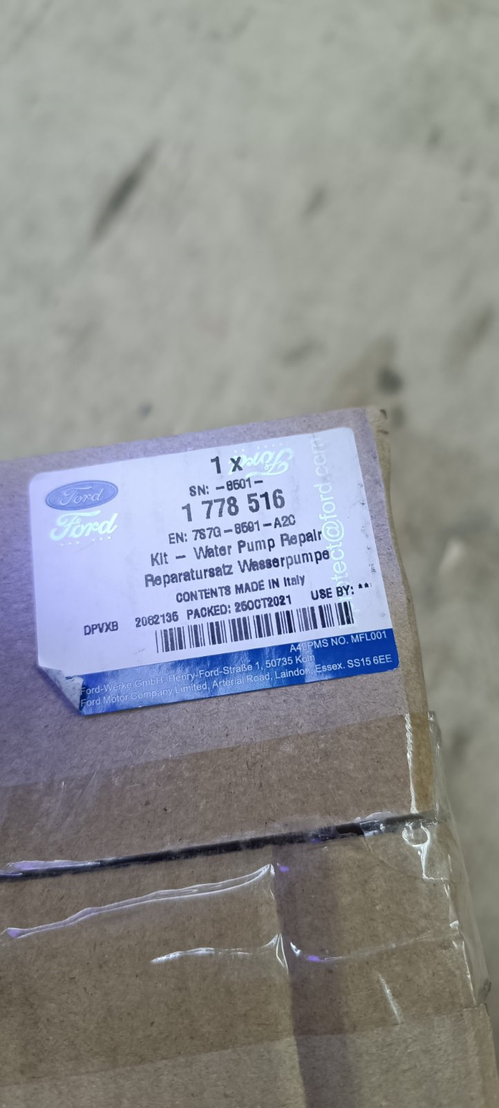

Насос водяной с прокладкой, комплект — Ford код 1778516 = 11533 ₽
Цена конечно "конь", но после получения якобы оригинала за 5193 китайской копии, купил по наличию на складе.
Болт шкива коленчатого вала — Ford код 2035528 = 1112 ₽
Итого = 19318
Жду Вашего совета

Ролик я бы не брал skf. Пружина резонирует у каджого второго и неприятные звуки появляются на определенных оборотах

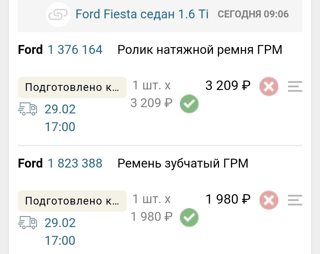

Я ещё не исправил, но ролик купил комплектом с грм ремнем. Грм ремень правда 2016 года на выброс, но Ролик 22 года оригинал. А ремень грм на фото ставить буду, по итогу останется ремень грм ford оригинал и ролик skf
С оригиналом сейчас проблемма. Среди комплектов ремней, наверное больше половины пали идёт…
Заказ был исправлен, сейчас изменить запись придётся

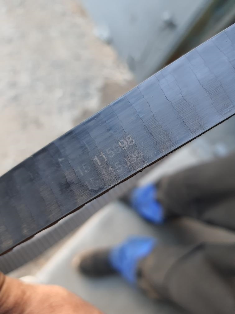

Я к тому, что оригинал можно, но нужно проверять. Смотреть на наличие УФ-меток, смотреть на даты производства (они должны совпадать на изделии и коробке и быть примерно одинаковыми в комплекте). Ну и идеальный вариант это иметь образец оригинала для сравнения.
Очень странно выглядит цена на ремень. Это правда, сейчас в основном подделки и я согласен со squeze. Можешь посмотреть последние мои посты, что пришлось делать, после "оригинального" ремня.

Вот, лучше ответственно к поиску подойти. Либо контитеч, но у проверенных продавцов.

Заменил по совету менеджера на

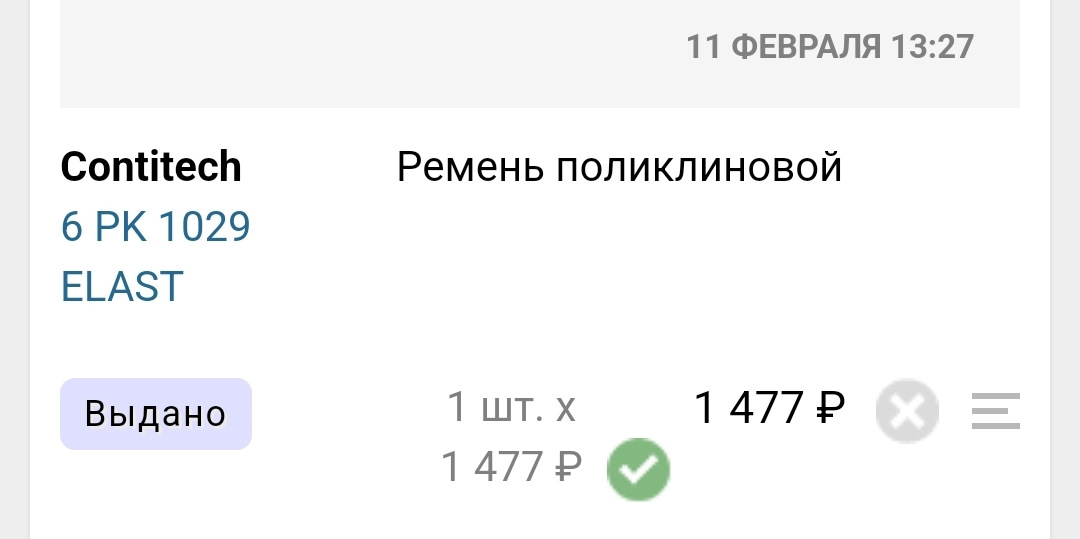

Охлаждайку новую и ремень генератора
Охлаждайку в этом году заменил. Ремень генератора contitech уже куплен.)
