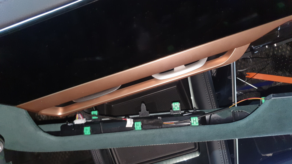

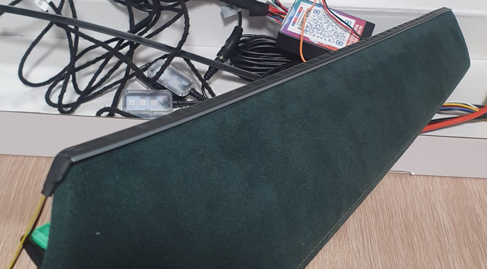

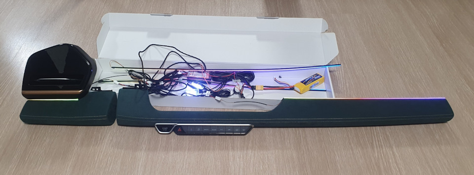

В общем для разборки торпеды довольно хорошо подошла инструкция от установки сигнализации старлайн. Идем на их сайт и скачиваем любую инструкцию для Monjaro. Верхние зеленые части торпеды демонтируются по этой инструкции довольно легко. Итак, снимаем их и тащим домой…

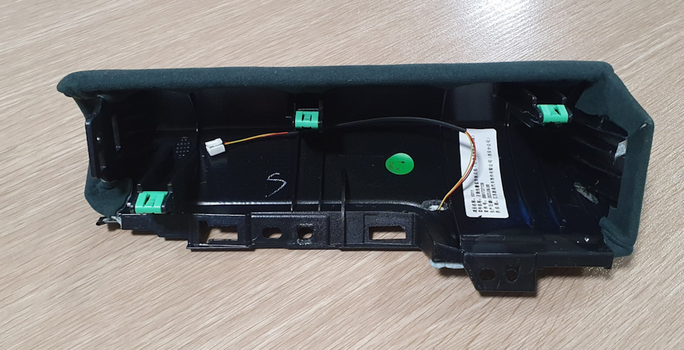

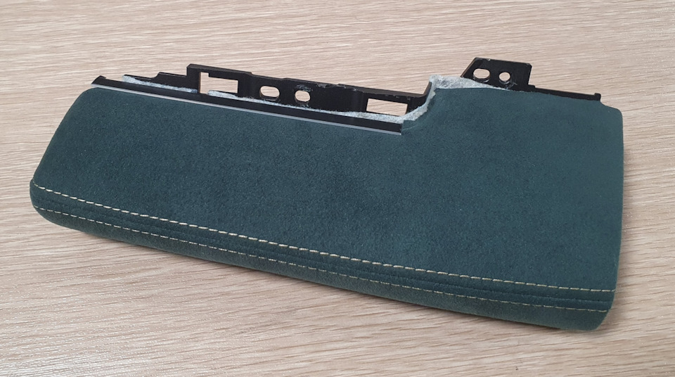

На правую часть наклеил ленту выводом к центру.
На правую короткую решил вставить ленту от центра. Т.к. иначе она будет концом прямо в уголок опираться…
Для этого сделал в алькантре небольшой надрез, и просверлил пластик изнутри для вывода проводов.
Получилось так:
На этом легкая часть установки закончена и можно двигать обратно к машине, внедрять все остальное…

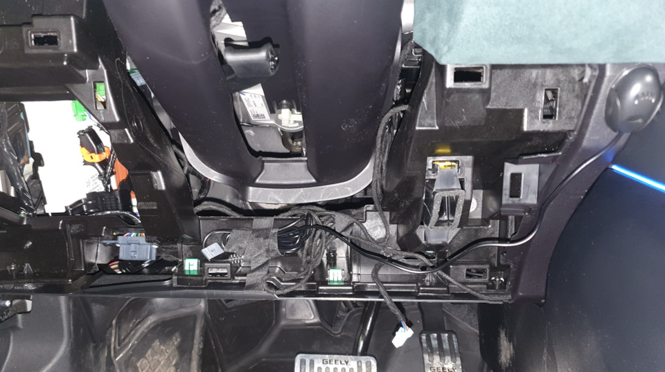

Главный блок подсветки будет расположен под рулевой колонкой. Места там много, есть где разгуляться.

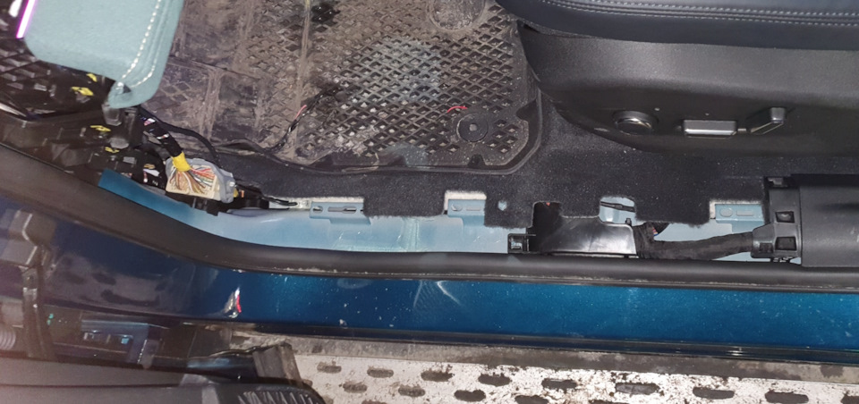

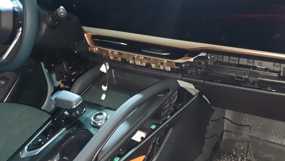

Разбираем по мануалу торпеду слева. Снимаем все, что может нам помешать. Тут опять же хорошо помогло видео Паши, где он разбирает салон для шумоизоляции пола, а так же видео от ксанави.

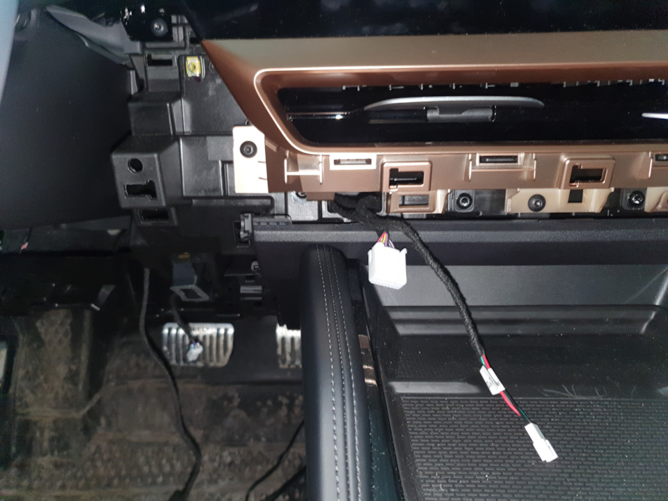

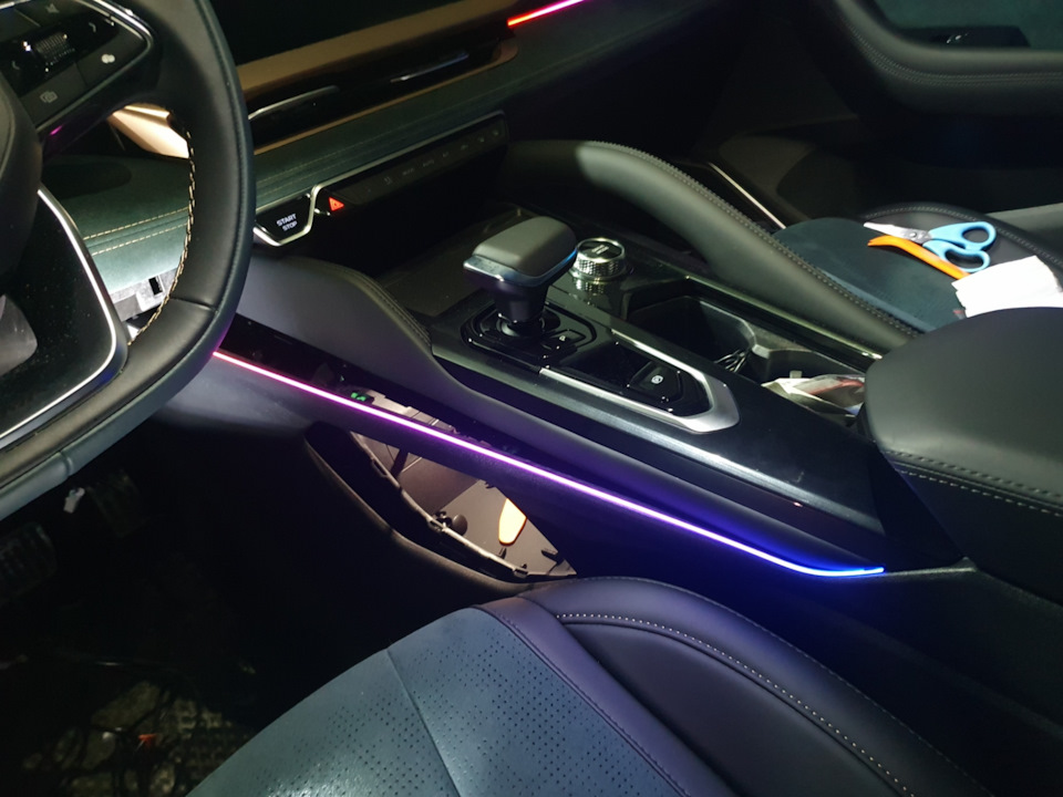

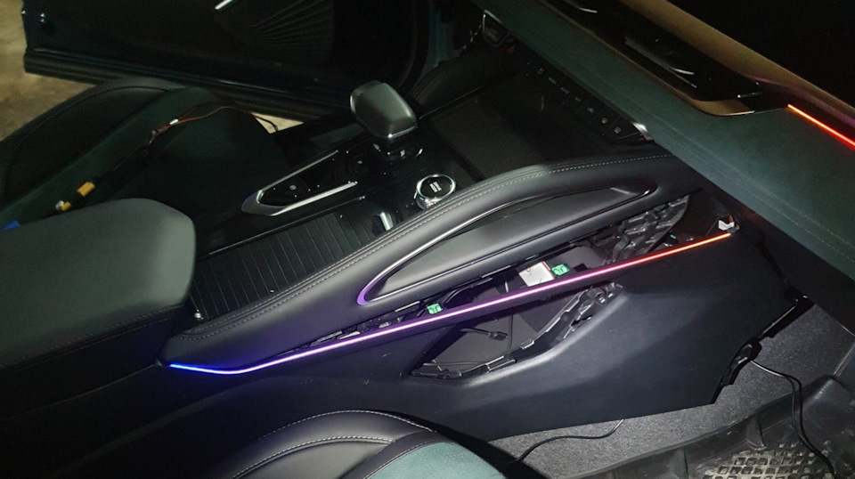

Разбираем центральную часть у печки. Снимаем заглушки, справа и слева, снимаем водительский порог.
Провода подсветки ног задних пассажиров протягиваем в центральной консоли. Т.е. под печкой у нас пойдут три провода: два на плафоны ног подсветки и один на правую центральную ленту.
Провод на верхнюю правую ленту вывел через верх. Так длины штатного провода хватает.
Отщелкнул пластик центральной консоли, отрезал ленту под размер, и наклеил ее на пластик. Далее протянул провод для подсветки ног заднего пассажира и защелкнул все обратно.
Тоже самое проделываем с водительской стороны.

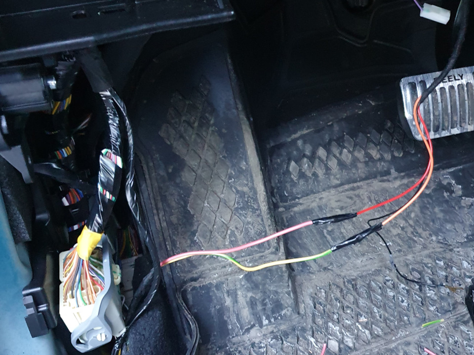

Выводим все провода под рулевую колонку и далее надо всего лишь подключить +, — и зажигание.

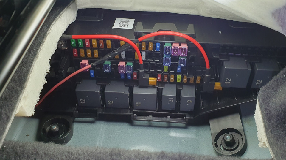

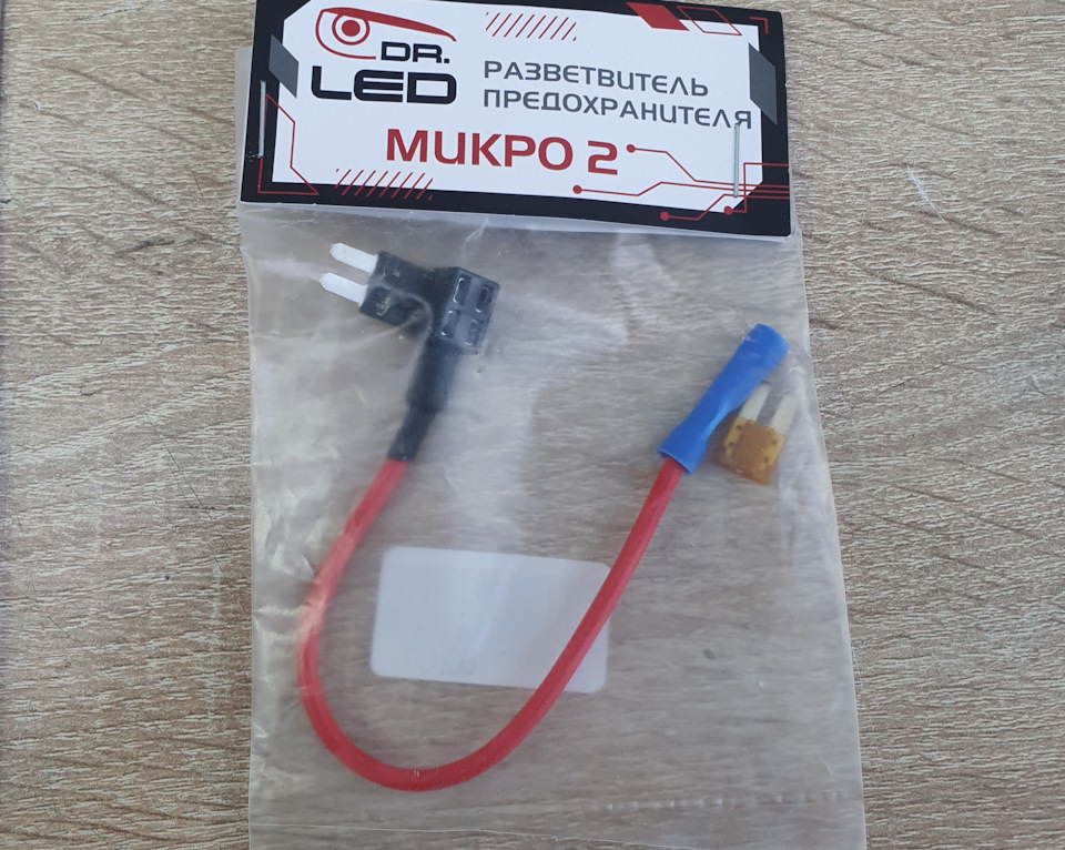

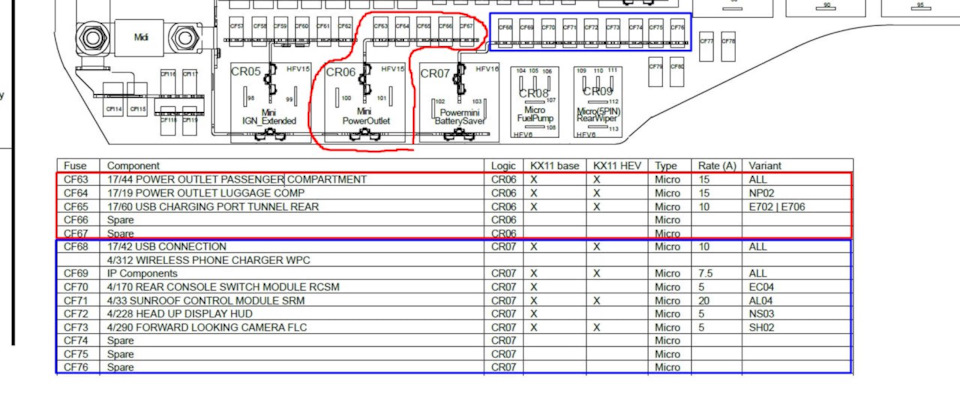

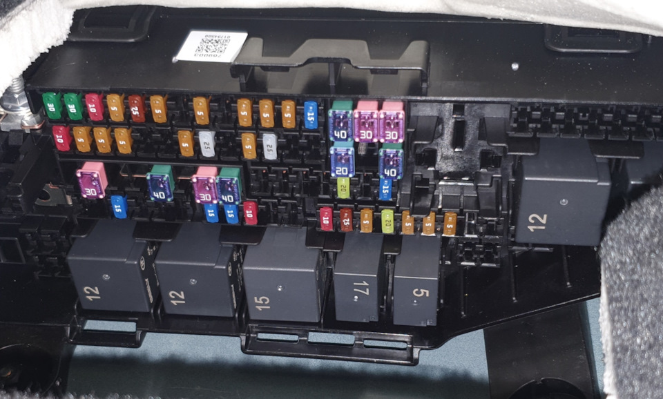

На этом этапе случился реальный затык. Планировал подключиться к проводке у ног водителя, но инфы по нужным мне контактам так и не нашел. Постоянный плюс нам тоже не очень подходит. ( хочется чтобы оно обесточивалось). Списался с одним установщиком на авито, и мне посоветовали подключиться в блоке под водительским сиденьем.
Для такого подключения пришлось срочно заказывать два разветвителя предохранителей микро2.
Подключать эти разветвители не очень удобно. в некоторых позициях мешают конструктивные элементы блока и другие реле. В итоге установил так. +12В — в — Power Saver, ACC воткнул в Power Outlet. Если подключить все к +12В (как показывают в установке) — то подсветки пропадет возможность "прощаться с вами" когда мы закрываем машину. (возможно надо ACC цеплять на IGN _Extended, надо позже поэкспериментировать еще)

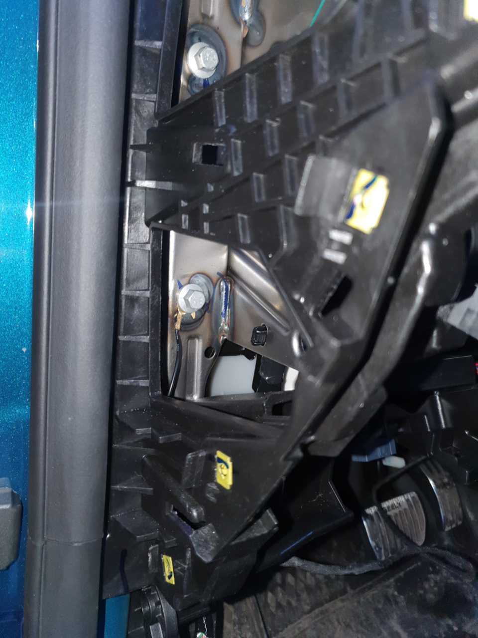

Далее протягиваем два провода под водительским порогом. Места там полно, провода обматываем изолентой и убираем под ковер.
Выводим рядышком с остальными проводами, подключаем к проводам блока и заматываем в косичку.
Далее немного потупил с поиском массы… Все кругом пластиковое. Нашел одно место, где крепится торпеда.
Далее собираем все в обратной последовательности. Блок разместил на полочке в ногах водителя. Закрепил при помощи одежной липучки, чтобы можно было снять в любой момент. Микрофон для управления подсветкой вывел справа рядом с консолью.

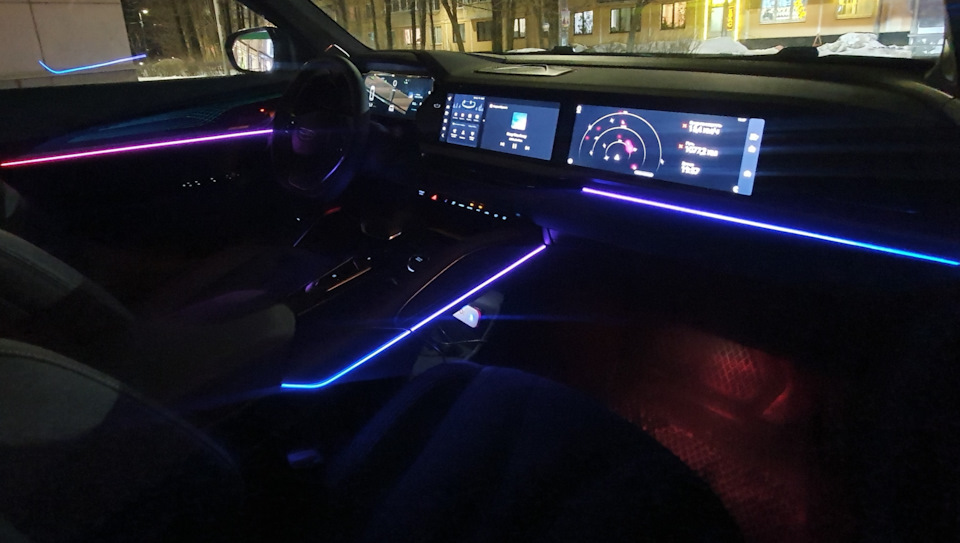

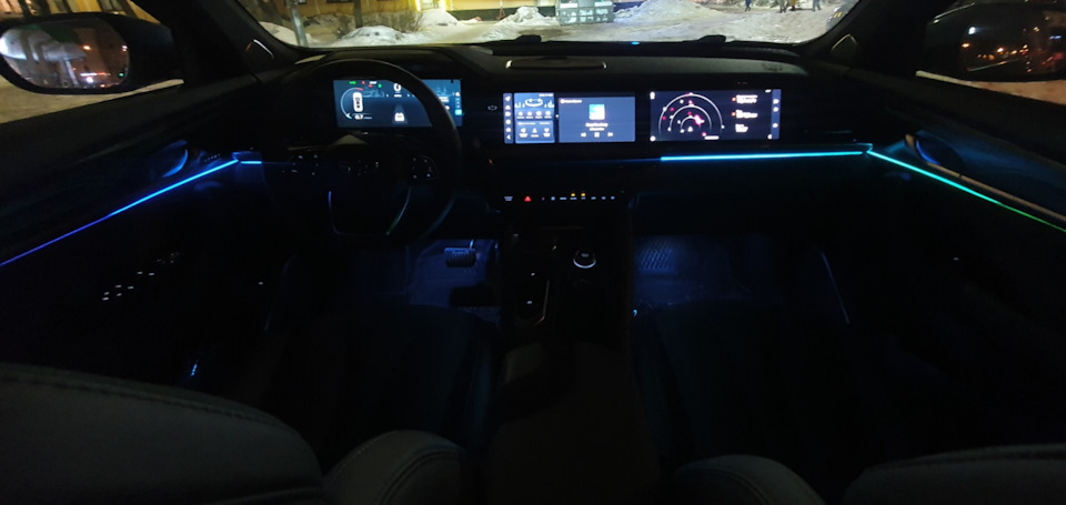

И вот, после нескольких дней ребусов, пазл наконец-то сложился, и наступило счастье…
п.с.

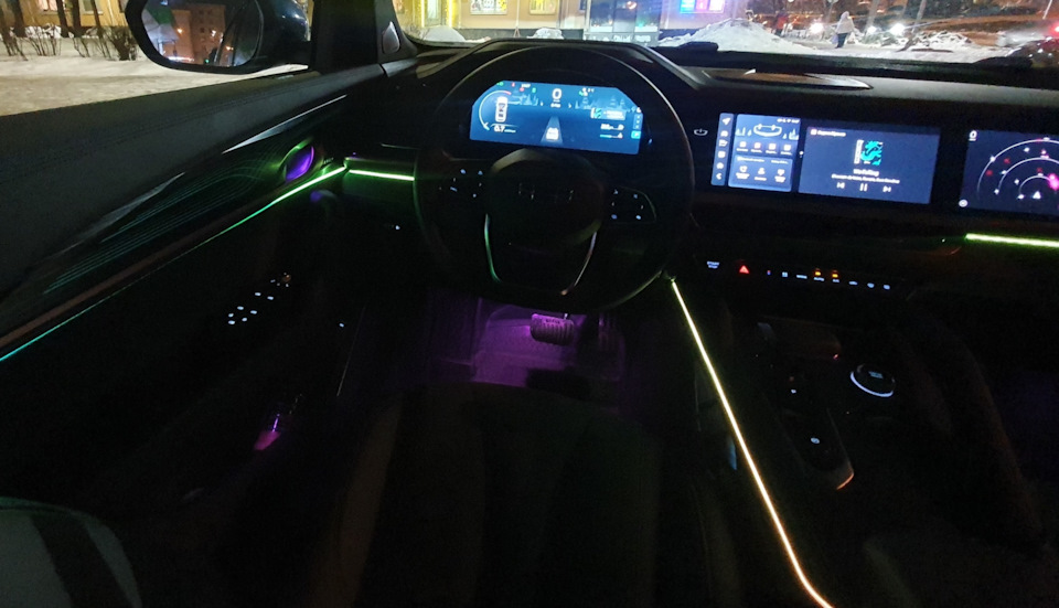

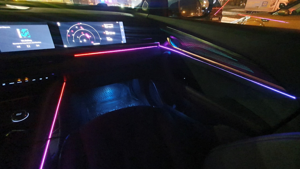

Телефоном нормально сфоткать не получается. Видео в темноте, тоже пишется не супер. Наверное попозже еще пост запилю по более глубокой настройке MTF Symphony M4. Пока из косяков мне не нравится, что я сильно глубоко утопил ленты в дверях. Хочу их немного вытащить обратно, чтобы я видел полностью свою ленту. Даже на минимальной яркости, светит подсветка довольно сильно. Можно было бы еще в половину убрать.
Голосом управляется забавно. Хорошо реагирует на Turn Off и на Change mode. Остальные комманды не всегда четко воспринимает. Некоторые команды перепутаны. Говоришь ей Symphony mode — а она включает метеор…
В приложении есть скрытый режим настройки. При помощи него можно менять направление установки лент, их и их длину. В telegram канале MTF есть видео о том, как туда войти и как это настраивать.
