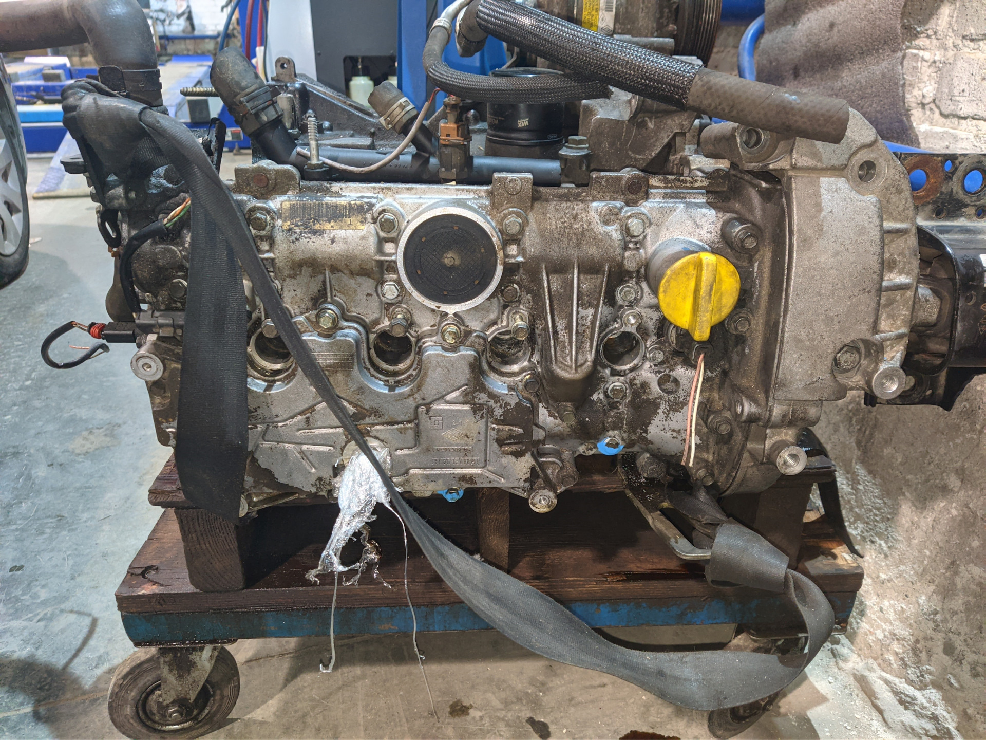

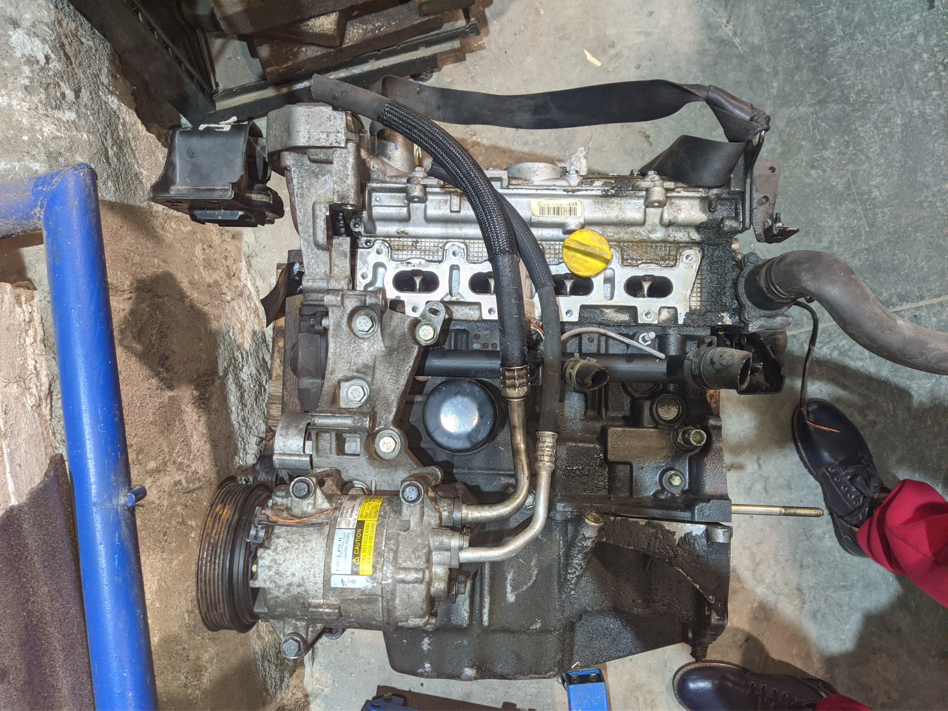

Беру за ноздри эндэскописта и выезжаем на склад ТК.

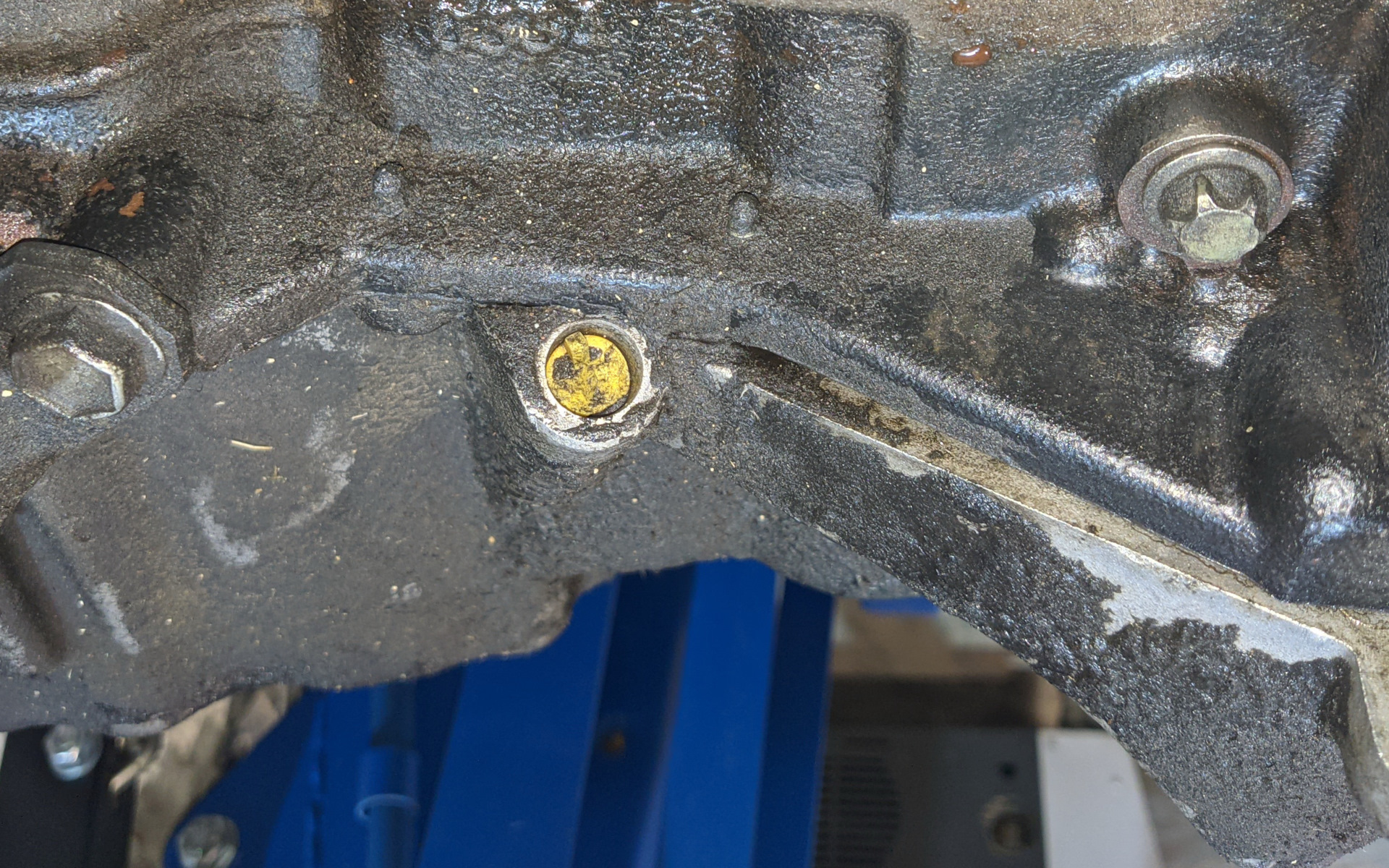

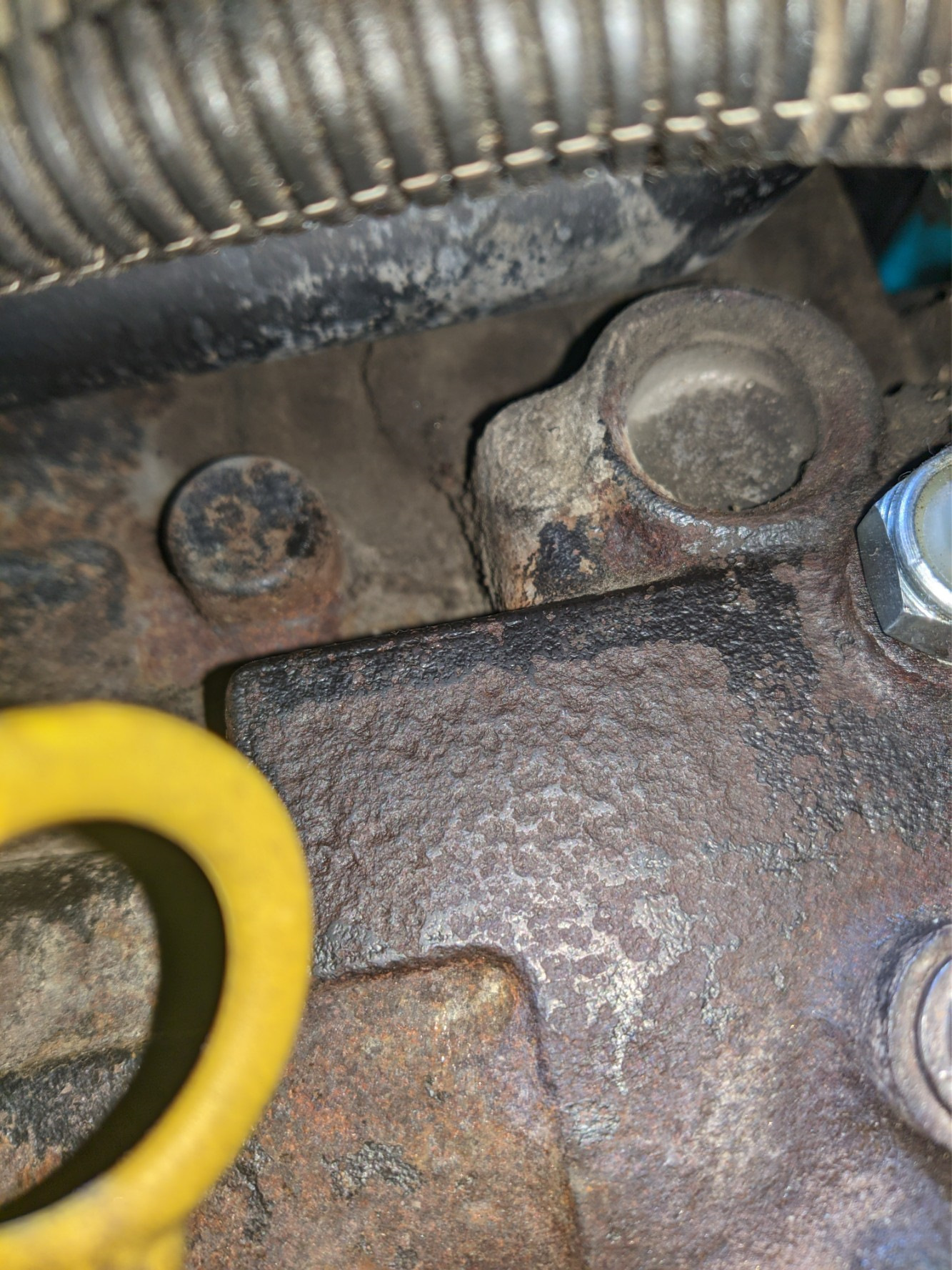

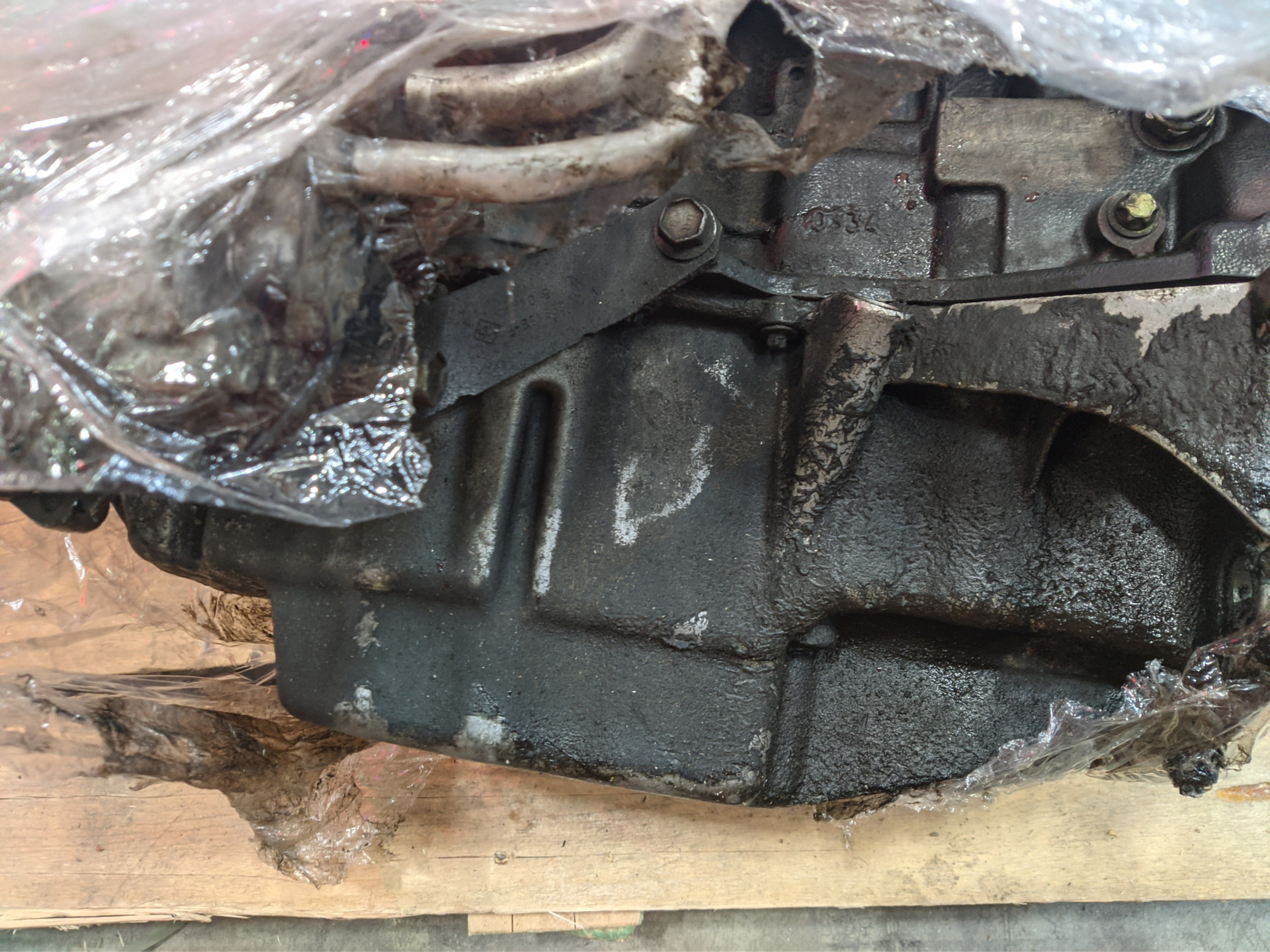

По приезду сильно усомнился в пробеге ДВС, т.к мой был на порядок чище как снаружи, так и внутри. Нае**ли с пробегом, с*ки, думаю! Да в него как буд-то нескафе заливали, вместо масла!
Далее заглядываем в цилиндры (раз приехали) и наблюдаем присутствие ярко выраженного хона. Да ну? Ну ок, идём дальше…
Ещё раз осматриваю ДВС и вижу, что болт, фиксирующий КВ вообще не тронутый! Как такое может быть? Его вообще ключ не касался, как и остальных болтов на ГБЦ. И тут в голове наивного парня рождается надежда, «чё, правда что-ли пробег 70к?»
Решаюсь на покупку и везу эндоскописта домой. Отслюнявливаю ему 1.8к за приятную компанию и договариваюсь с сервисом на замену сердца.
По приезду ещё раз осматриваю двиг, всё фотографирую, снимаю и оставляю Мэгана и ДВС для их соития в стенах сервиса.

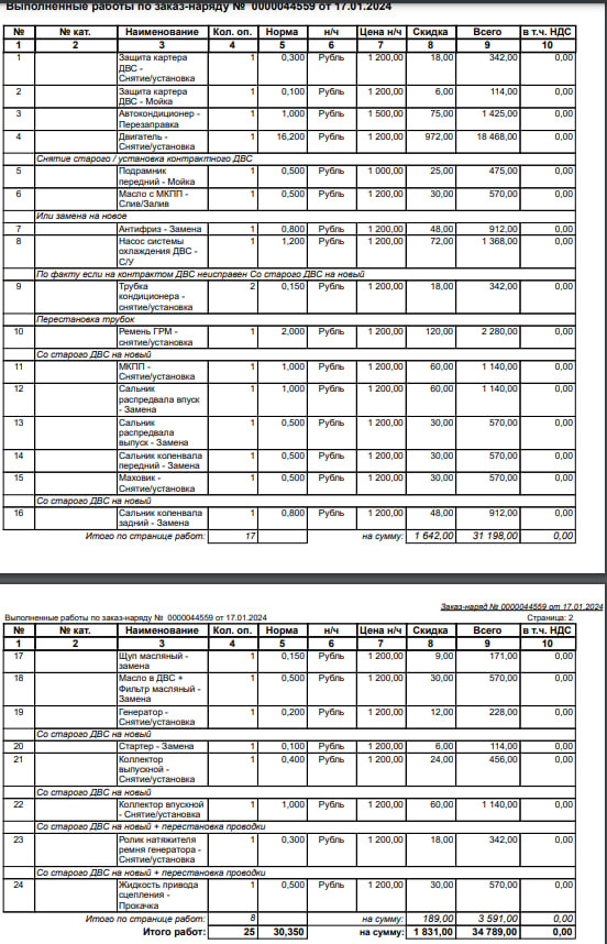

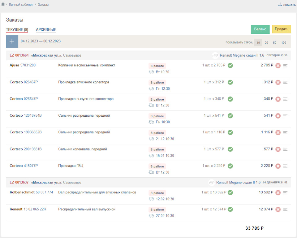

На следующий день, сервис приступил к делу. Заранее договорились о замене ВСЕХ сальников, уплотнителей, масла и всего, что требует внимания.
Далее мучительный день, длинной в вечность с постоянными звонками из сервиса для согласования тех или иных работ. Сцепление оказалось китайским Lynx, но свежим, двиг отмыли и заменили сальники, но…

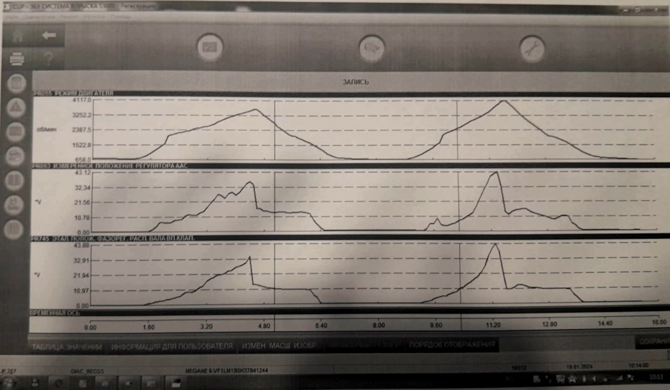

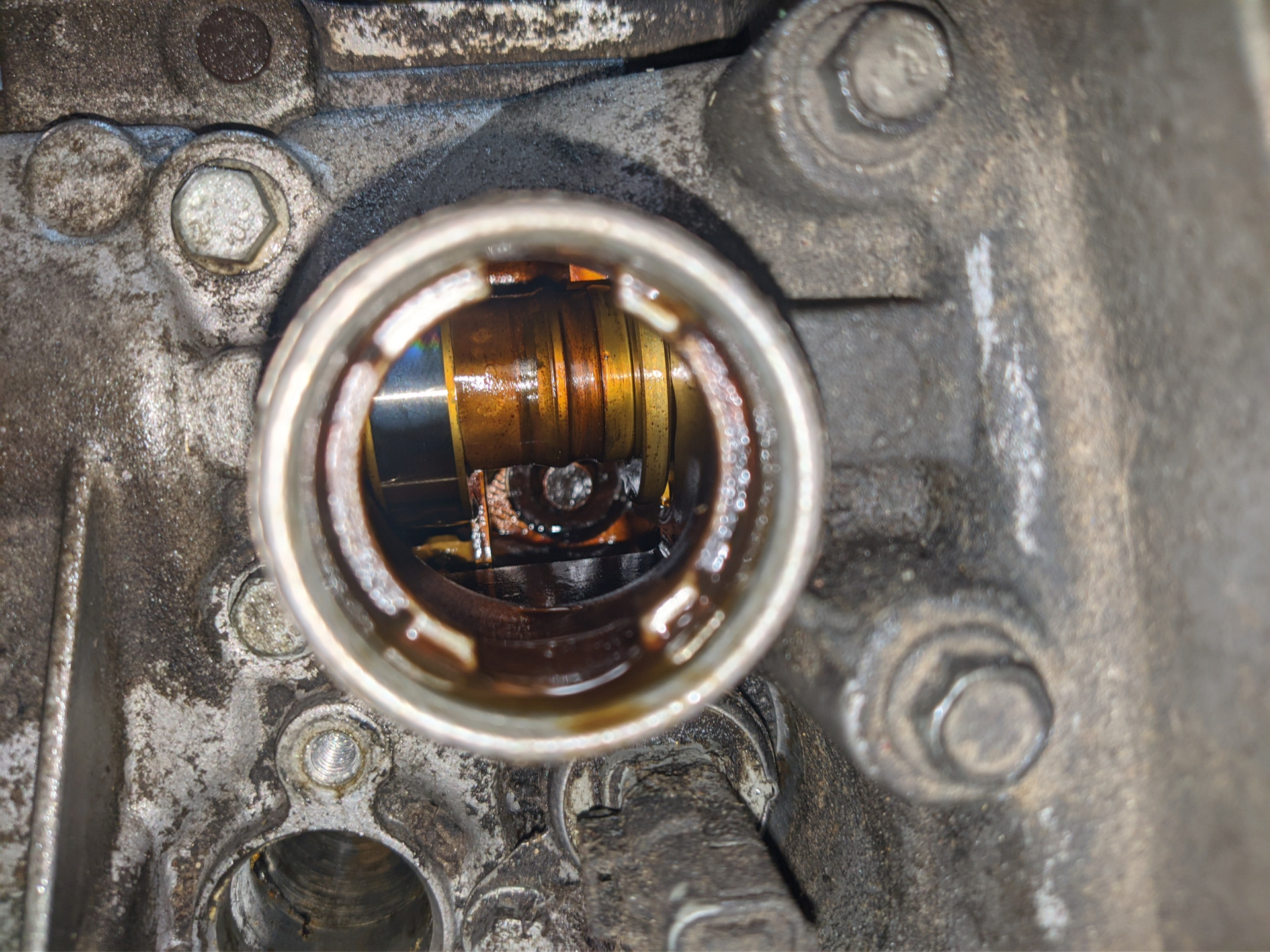

Присылают видео на Вотсапп о состоянии впускного распредвала:
Е**ть! Да он там шатается как чёрт знает кто! Это провал…Поменял один двиг с дохлой ГБЦ на другой…
С дикой злостью на самого себя и на своё решение, соглашаюсь на продолжение всех работ по замене ДВС. Думаю ну ок, ещё вкину 30к в ГБЦ, откапиталю и будет продолжение эпопеи с ДВС.
Ремонт подзатягивается и ожидаю завершения работ только на следующий день. Попутно снова закрадываются мысли о том, чтобы столкнуть мЭгана со скалы и успокоиться уже наконец.

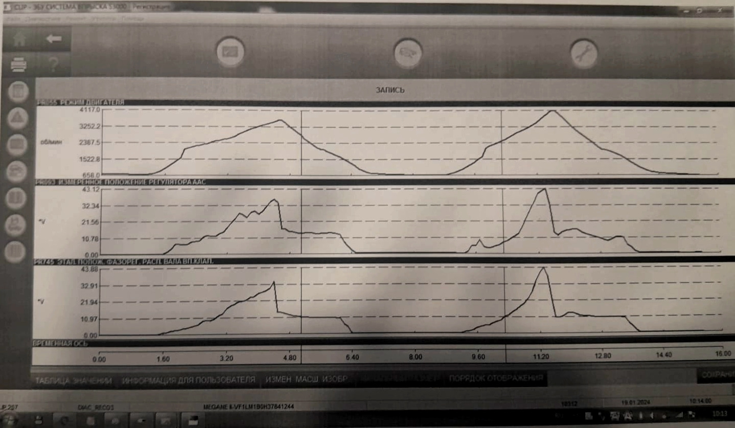

Звонок из сервиса: «Спешу Вас поздравить, несмотря на дичайший люфт РВ в постели, система фазирования работает идеально».
Да нууу? Не верю! Не может быть!
И он скидывает график работы мотора:
В тот момент счастью не было предела! И уже не жалко всех денег мира за этот результат!

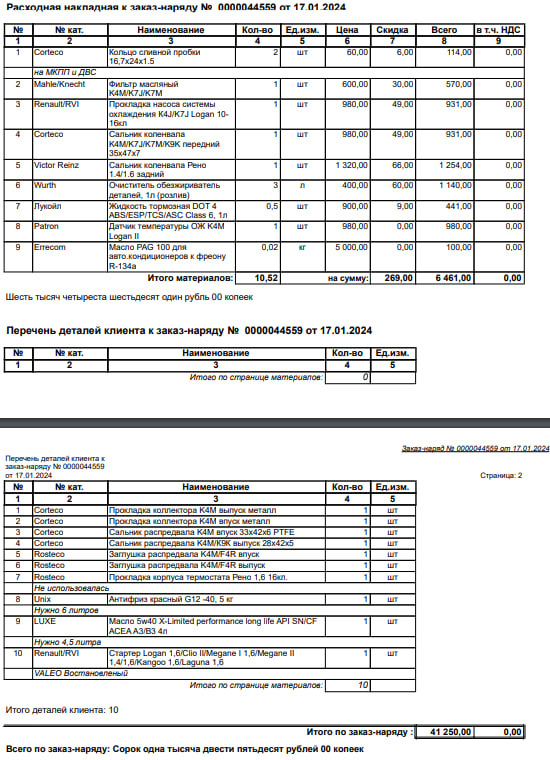

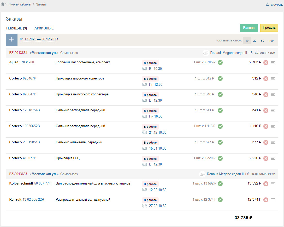

Машину я свою не узнал. Для меня это-победа! Обошлась мне эта победа в 145к, а именно:
*90к за ДВС
*5к доставка
*35к работа
*10к запчасти
*3к прочие расходы

Интересно бы узнать давление масла на горячую. Как на него влияет подобный износ, чтоаж вал люфтит.
На самом деле на графике всё уже показано. Есть кривая эталонных значений, есть фактическая. Само собой замер сделан на прогретом до рабочей температуры двигателе
