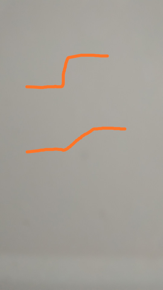

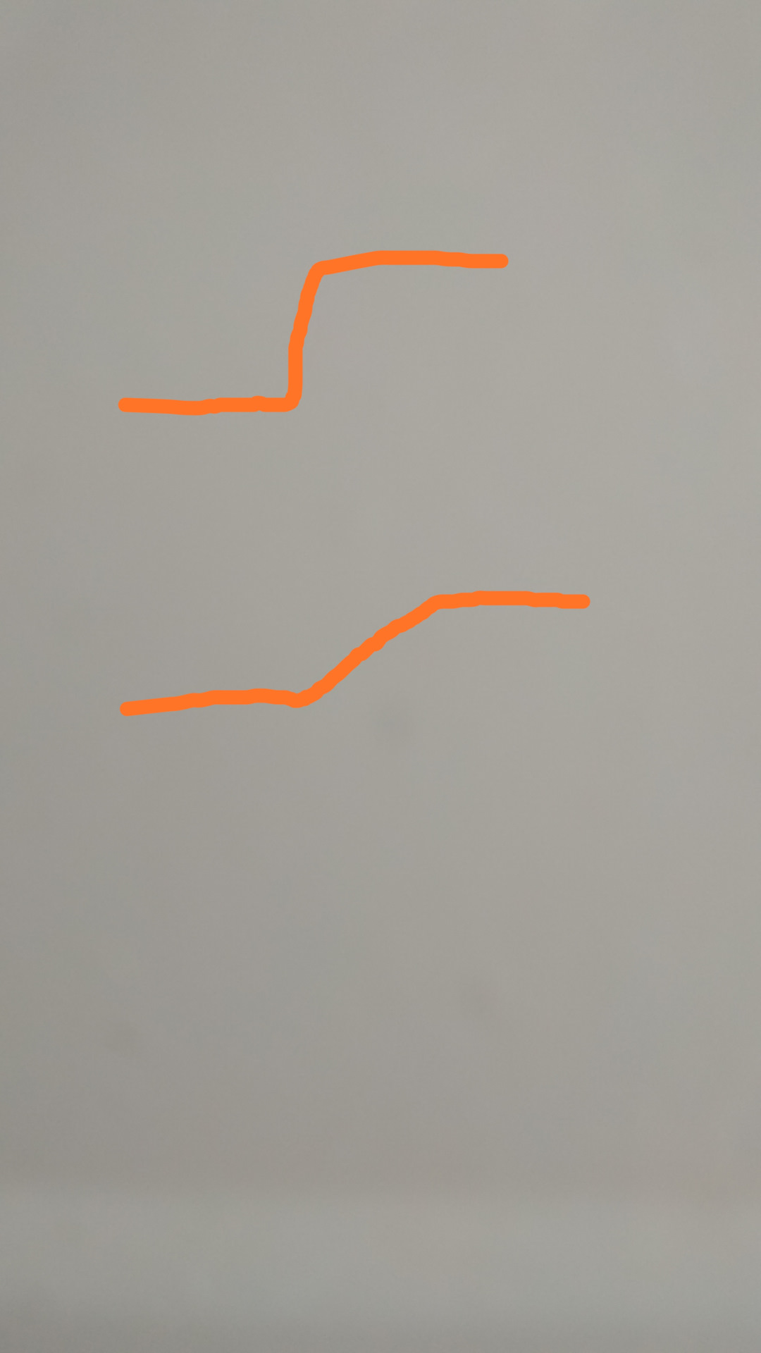

Начну свой рассказ с того, что меня всегда бесил водительский поводок. Точнее не он сам, а то место, где он прикручивается к приводу — уж больно большой там изгиб, из за чего поводок торчал у основания. И если при ремонте с открытым капотом нечаянно включить дворники (к примеру задел рукой при включенном зажигании), то как раз этим изгибом торчащим поводок упирался в капот и тормозил… Заметил, что на спортах 1.6 такой проблемы нет… Стал искать, в чем причина. Оказалось в самой трапеции и как я понял грантовская трапеция сделана так, что этот недочет с торчащим поводком был исправлен. Если примитивно, то разница такая (если смотреть на трапецию, когда ее привода, на которые прикручиваются поводки, торчат вверх)
Так вот из за того, что они торчат в разные стороны и получается торчащий поводок. Но покупать грантовскую трапецию мне никак не хотелось и я сделал следующее — согнул трапецию в этом месте (обвел красным) так, чтобы привода смотрели в одну сторону
И теперь привода смотрят в одну сторону и поводок больше не торчит!
А так было раньше

Было-стало. Конечно не так много. Это я просто смысл показал. Я по чуть чуть распрямлял

Вот на чем крепится водительский дворник, вот эту тягу вынимаешь из трапеции и там зигзаг делаешь немного прямее, как бы удлинняя плечо. Как то так, если ты про это имел ввиду
