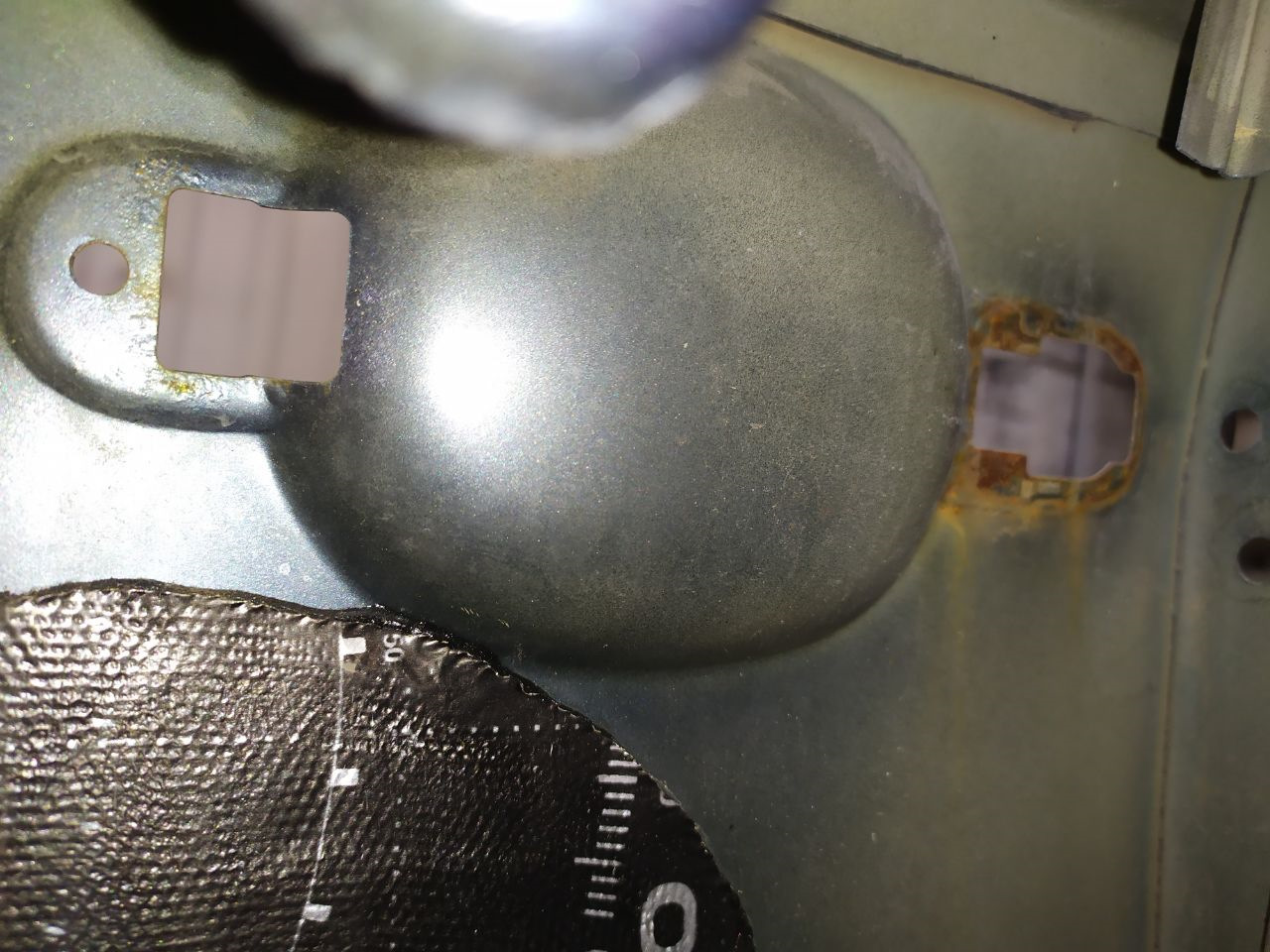

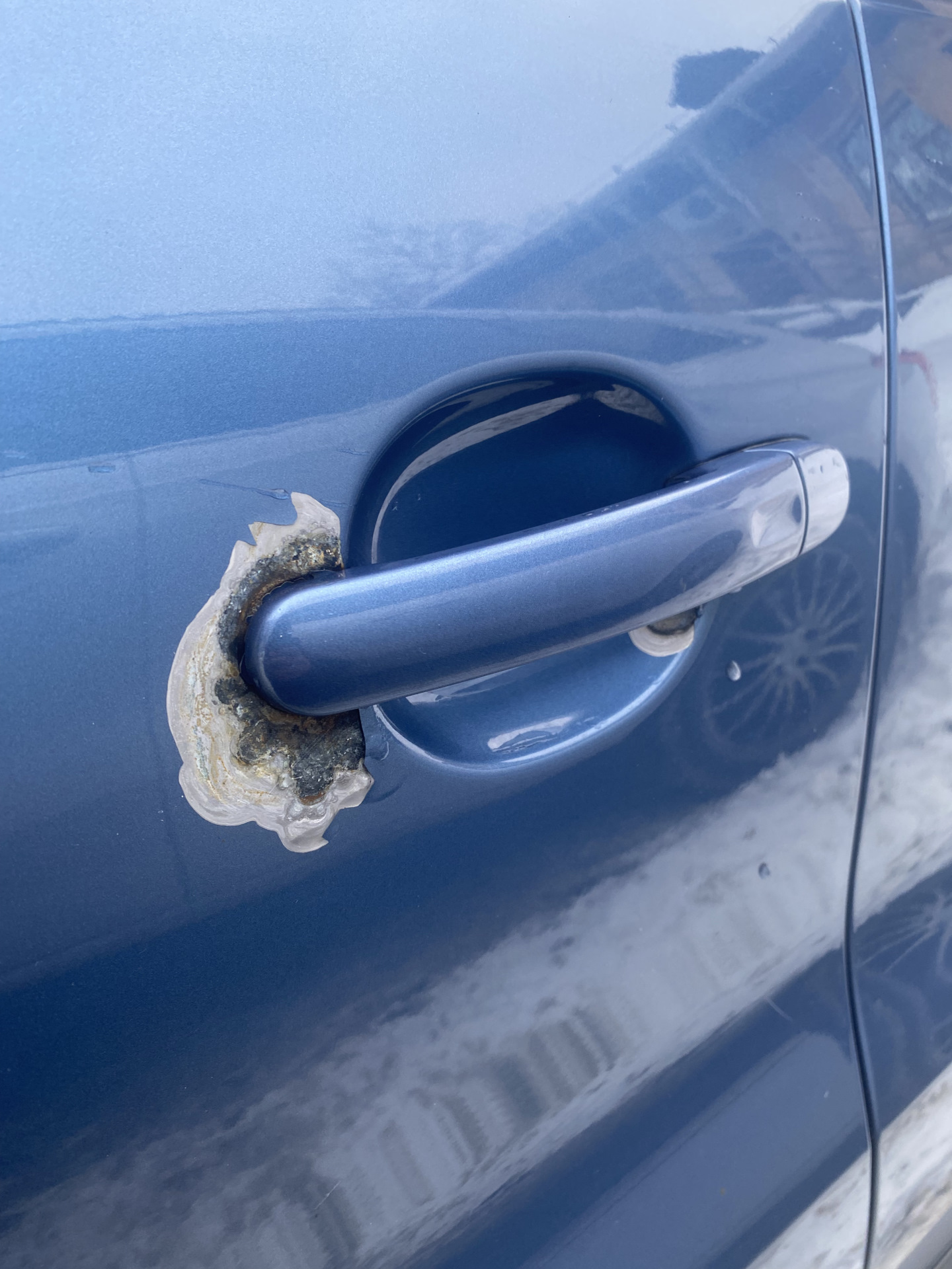

Там на фото всё очень плохо. Чёрный металл, как будто сожгли преобразователем …
В любом случае дверь полностью разбирать и чистить купершлаком с обоих сторон.
Да буду отдавать в полный покрас
За дверьми проследить главное, что бы почистили внутри. Ну и конечно арки, пороги. Там отрывает герметик, под ним коррозия.

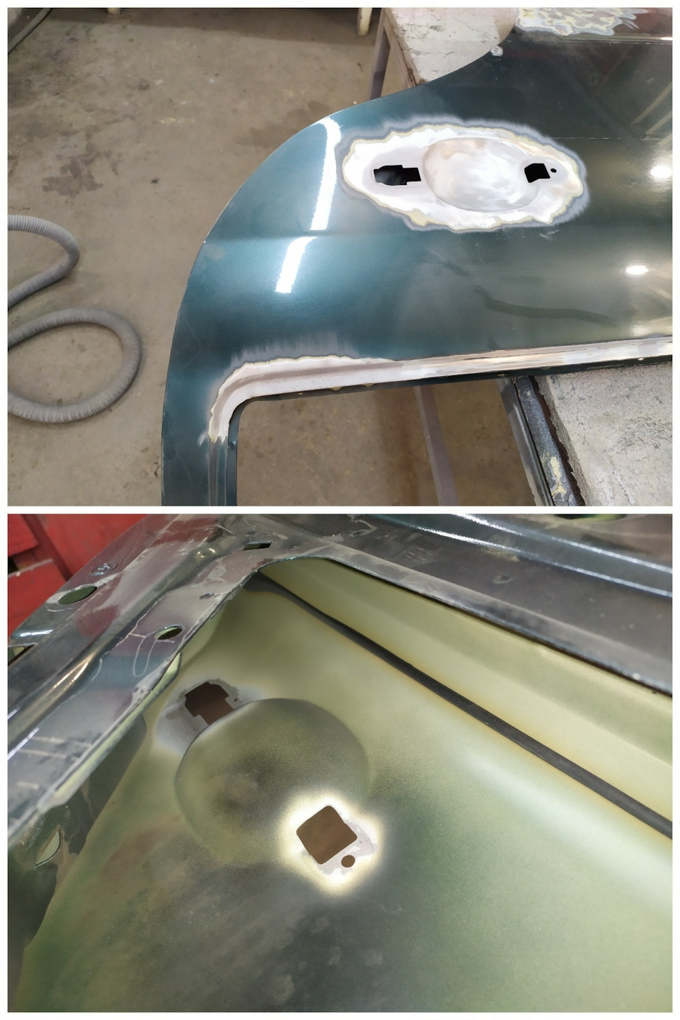

Почитай 3 записи результата
www.drive2.ru/l/638758532451162142/
Красили они vk.com/ckipetr_nn

Без полного разбора двери и работой внутри в области ручки — деньги на ветер. Точно 2 года и можно начинать снова.
