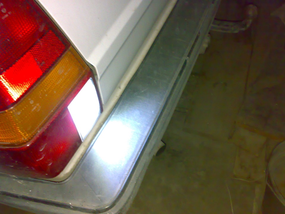

и теперь по лампочкам заднего хода :
разница по свечению есть, но конечно не прожектор получается )) солнышко даже за тучкой поярче будет

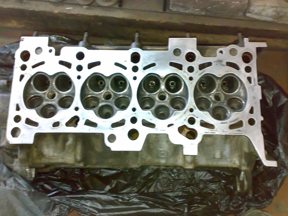

Голова от какого движка? На блок 1.8 встанет?
на старый блок — нет . мотор AUM 150 кобыл, AUQ 180 .

это ты ремень проворонил?
ремень, но не я ))
вот и хорошо тогда) а я думаю откуда на ней 20 клапанов взяться)
на корчи ставили — накрывали блок DS головой такой с турбиной . хватило на 200- 250 км ( коробас тоже ф топку )

а что умирало за такой пробег?
низ DS накрытый 20 кл головой и корч комплект турбины
я понял ты писал это выше)) а что умирает в двс? кшм, блок, гбц?
поршня расплавились, масло поджарилось, вкладыши тоже — КВ задрало и тд
Не хотел бы я иметь двиг с такой башкой))
зато типа едет быстро ))

Я понимаю сток лампы круче)
нет . на мыльницу световой поток не поймешь — он выше на диодах . простая светит на рассеватель, диод сквозь него пытается чего то осветить

Лампочки потом снимешь ))) в темноте с ними плохо ((
светят ярче стока, но не ксенон . пока еще покатаюсь
Я такие снял ! Очень плохо видно в темное время суток, они для не рифленой фары. Вот рекомендую ru.aliexpress.com/item/Fr…Auto-Tail/2027610753.html
у нас разный профиль рассеивателя .сток освещает совсем плохо, диод чуток получше

А мне понравилось. Сток лампы в солнечную погоду совсем не видно, а диоды ощутимо ярче
Я же спорю )) но эти диоды с линзой, без боковых диодов. Которые должны падать на отражатель. Диодная елка светит лучше )
А хде у нас отражатель? У меня лично в задних фонарях его нет))

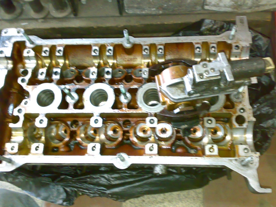

а че за штука на голове лежит?
аудевский ванос
мотор 1.8Т?
20 V
а чего разборка? неужто сдох уже))
фото рассмотришь ? там перегородки между клапанами которые немножко так рассыпались — нету (
во как) ремень причина?
ага
а что стояло? и пробег много?
не поменяли весь комплект умельцы, а только ремень и пару роликов ( денег сьекономили )
