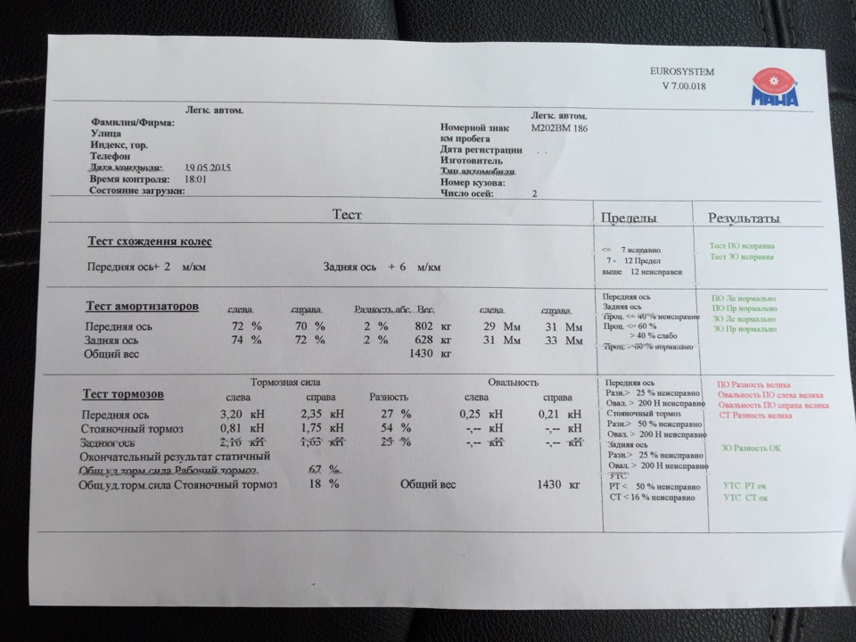

Перед заменой пружин по кругу решил заехать на вибростенд чтоб проверить работоспособность амортов. Честно сказать я думал что они у меня мертвые но оказалось что совсем еще нормально даже. Зато нашли утечку тормозной жидкости, на это как раз указывает овальность. Из за неравномерного торможения, испортил я диски тормозные передние, поэтому их приговорили на замену. Заодно всю ходовую проверили, вроде все хорошо, кроме задних плавающих сайлентблоков, скрипят как телега) вот такие дела.
Запчасти на фото: V700018
Продолжение следует!

у меня кстати после замены пружин стали задние сайленты слегка поскрипывать вот думаю разобраться с этим.Сам то планируешь что-то делать?
это скорей всего не пружины, а так же сайлентблоки. я через неделю в отпуск, на большой земле куплю их подешевле и на замену)
чет я опечатался про пружины)Ты тогда отчет забабахай и номерки)
номерок не проблема, вот: задний плавающий сайлентблок — 55130-4D000
Только вот я не знаю есть ли различия дизель бенз, и по коробке.
А как поменяю отчет то 100% сделаю)
у меня пока только в холод слегка поскрипывают и то когда паркуюсь во дворе только слышу.Но се равно надо исправить
Не, у меня уже сейчас в тепле скрипеть начали. Но и мне сказали что они разбиты, надо менять.
я после замены пружин сначала подумал что резинка какая-то скрипит толи задней двери толи еще какая и тлько потом тему увидел про сайленты на форуме
Я думал что пружина скрипит) потом тоже тему на киаклабе увидел и понял что это)

Да не нужен плавающий туда…
Берите обычный 55257-2P000 от Санты и забудете про скрипы.
Я почему пока в раздумьях. Ведь не просто так туда плавающий вставили…
Маркетинг штука серьёзная 😉
А вот замена пружин Вас не смущает что не оригинал ☺
Потому что оригинал Г*о ))) а тут товар проверенный) Хотя может ты и прав!)
55257-2P000 разница есть полный или передний привод?
Нет
Ну подумаем еще) может и их поставлю) сам то не плавающий поставил?
У меня пока живые…
Если буду менять то поставлю обычные.
