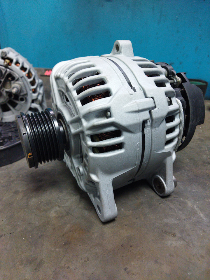

Так как вся история авто есть в папке, выясняем что родной генератор менялся в 2015 году. На меняном загудели подшипники, и был просад по свету. Варианта 2. Либо ремонт, либо менять.
Нашел вариант нового. Генератор FranceCar fcr211181. Цена вопроса 6000₽. Походит по каталогу как аналог. Приобретаем, со всеми пересылками и доставками обошелся в 8500. Так же приобретаем ролик натяжителя INA. Цена вопроса 1200₽.
Отдаю машину на СТО. Все меняют.

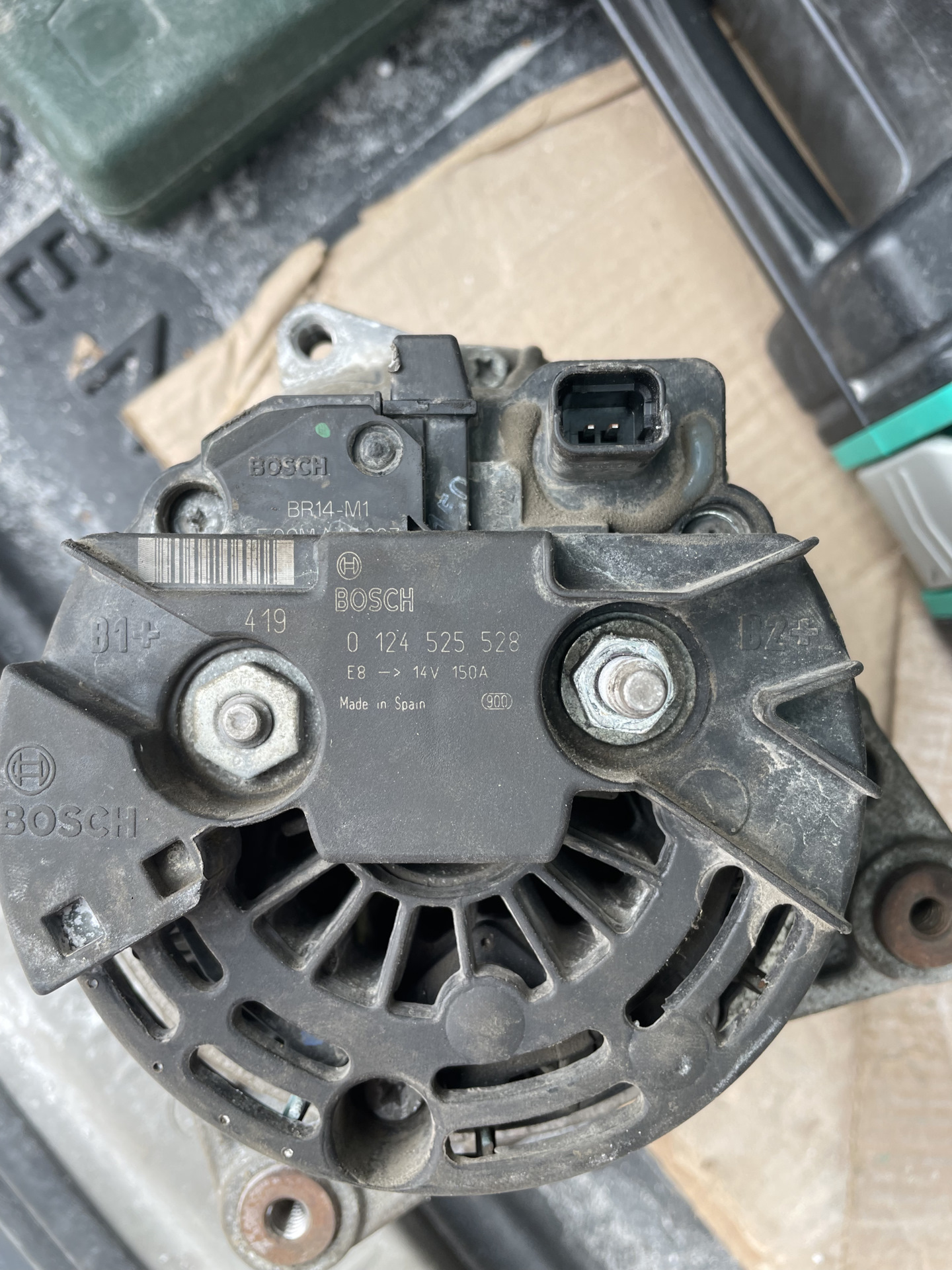

Генератор стоял Bosch 150a. А по каталогу бьется 110а. Может это Гена от дизеля, не знаю.

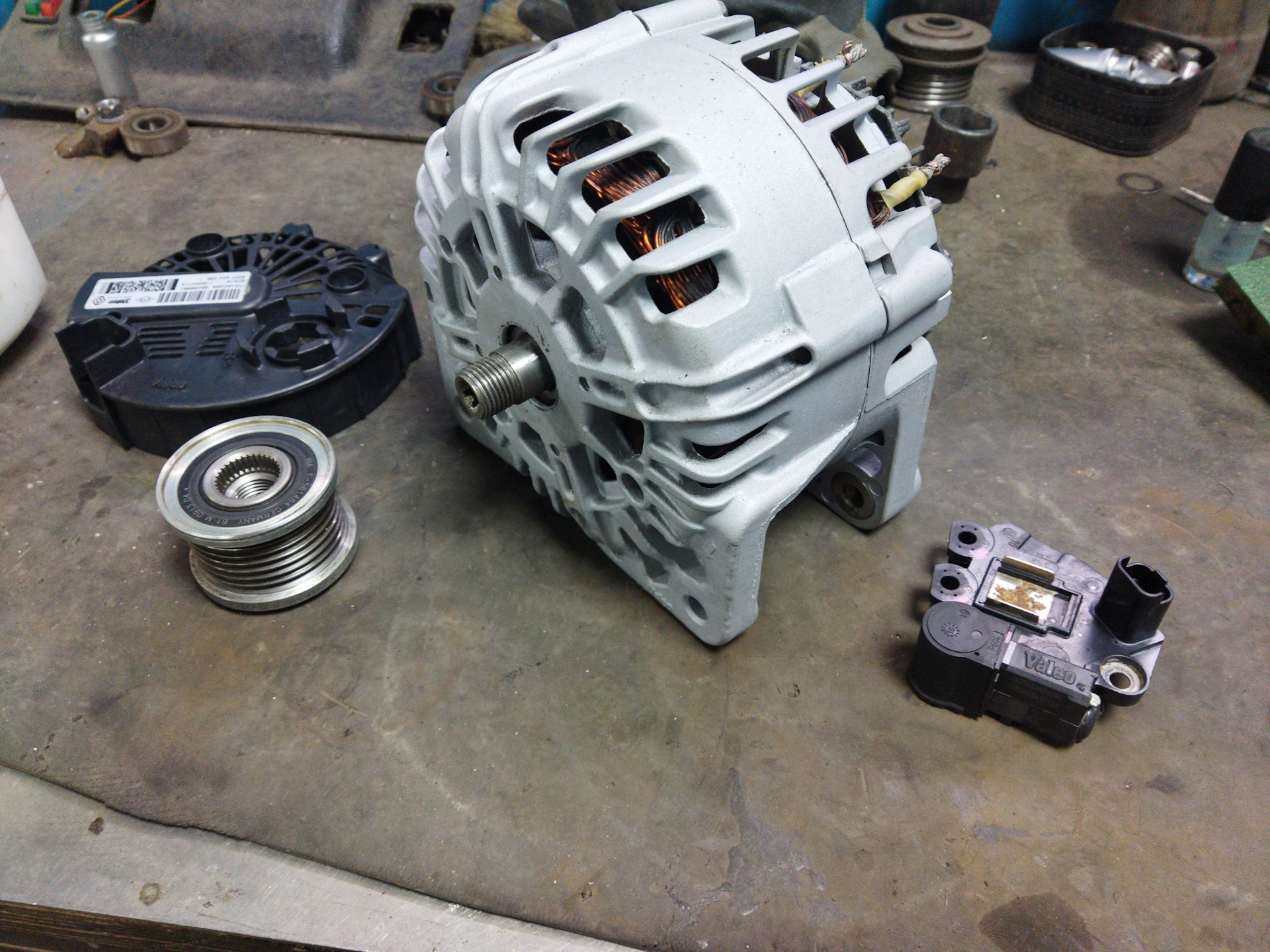

новый генератор не отфоткал?
К сожалению нет. Там в принципе ничего особенного. Лазерная гравировка FranceCar и артикул. На новом стоит обычный шкив, на старом обгонная муфта.

не понятно по какому каталогу 110А, это какой генератор
На фото который стоял на машине 150а
На бензинка 110А, а на дизеле 150А. Следует что 150А не родной генератор
У меня бензин, родной 150А

А по вин бьется на машину артикул 8200667607 это генератор на 110а
8200667607 как оригинал выдает он дорестайл L-DFM(FR)
Тем не менее, встал на свое место без заморочек. Вопрос зачем 150а гена, на условный 75а аккум 🤷🏻♂️

FranceCar бьется как аналог 667607, они оба 110а, и встал он без напильника
