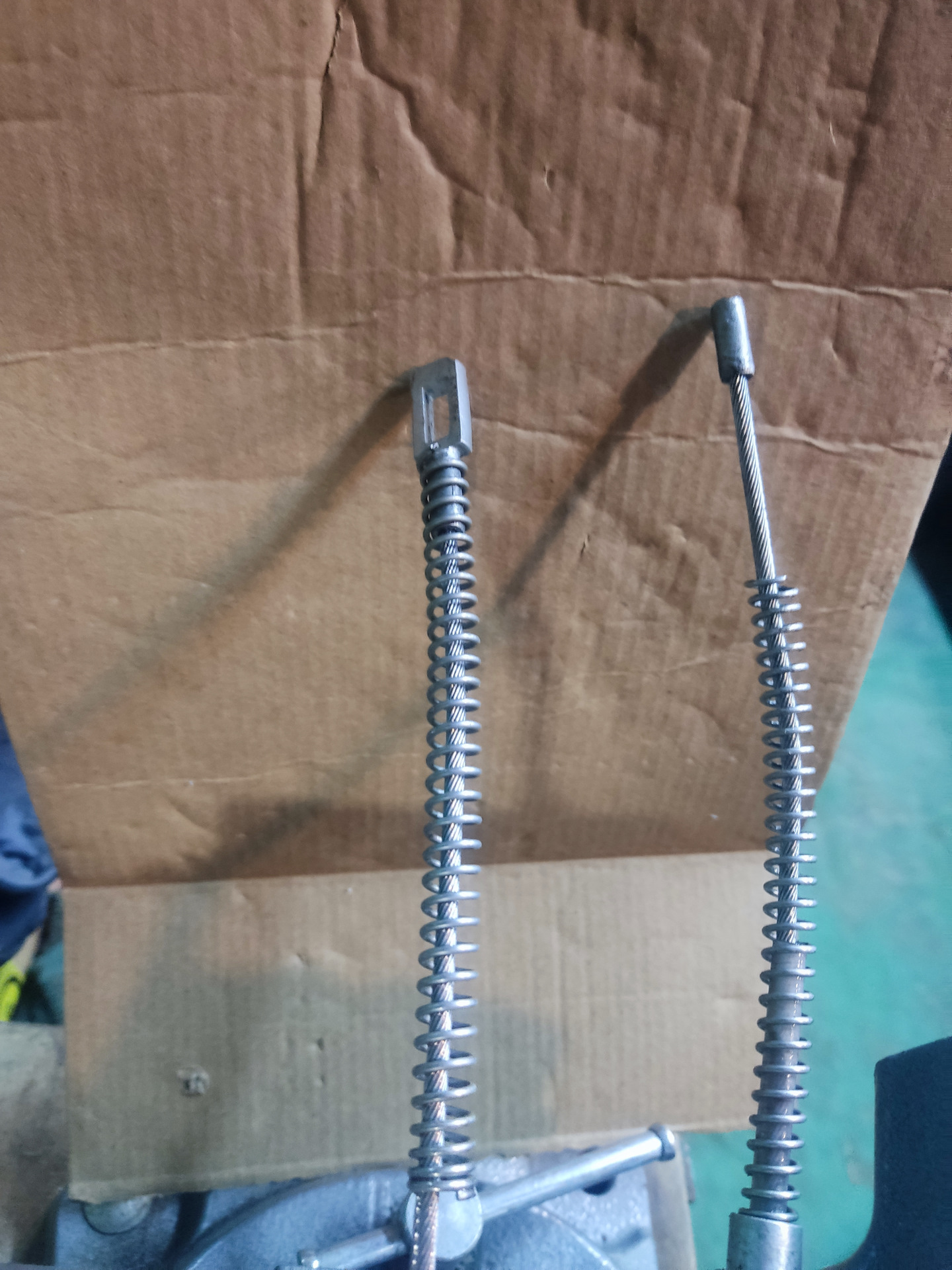

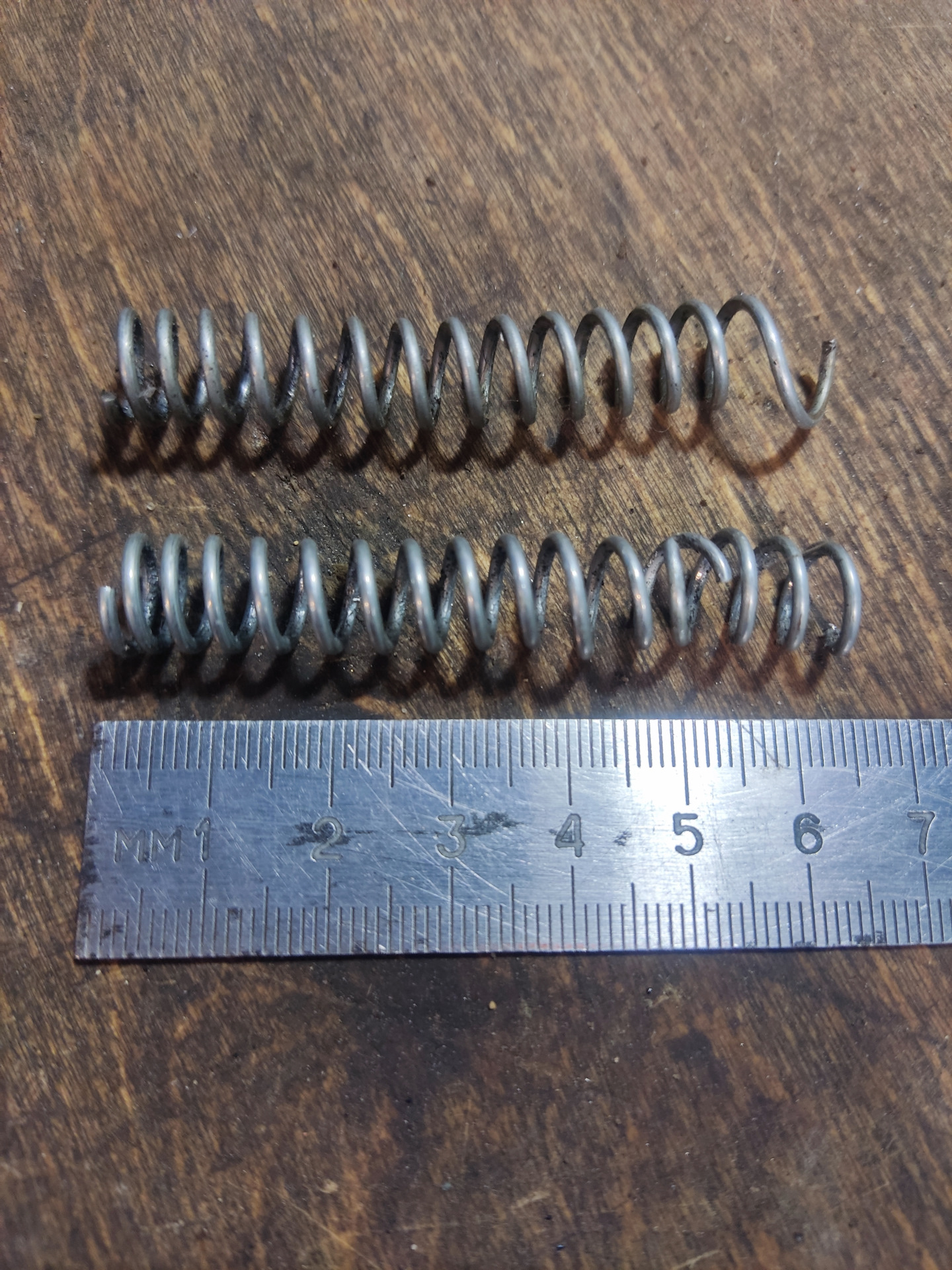

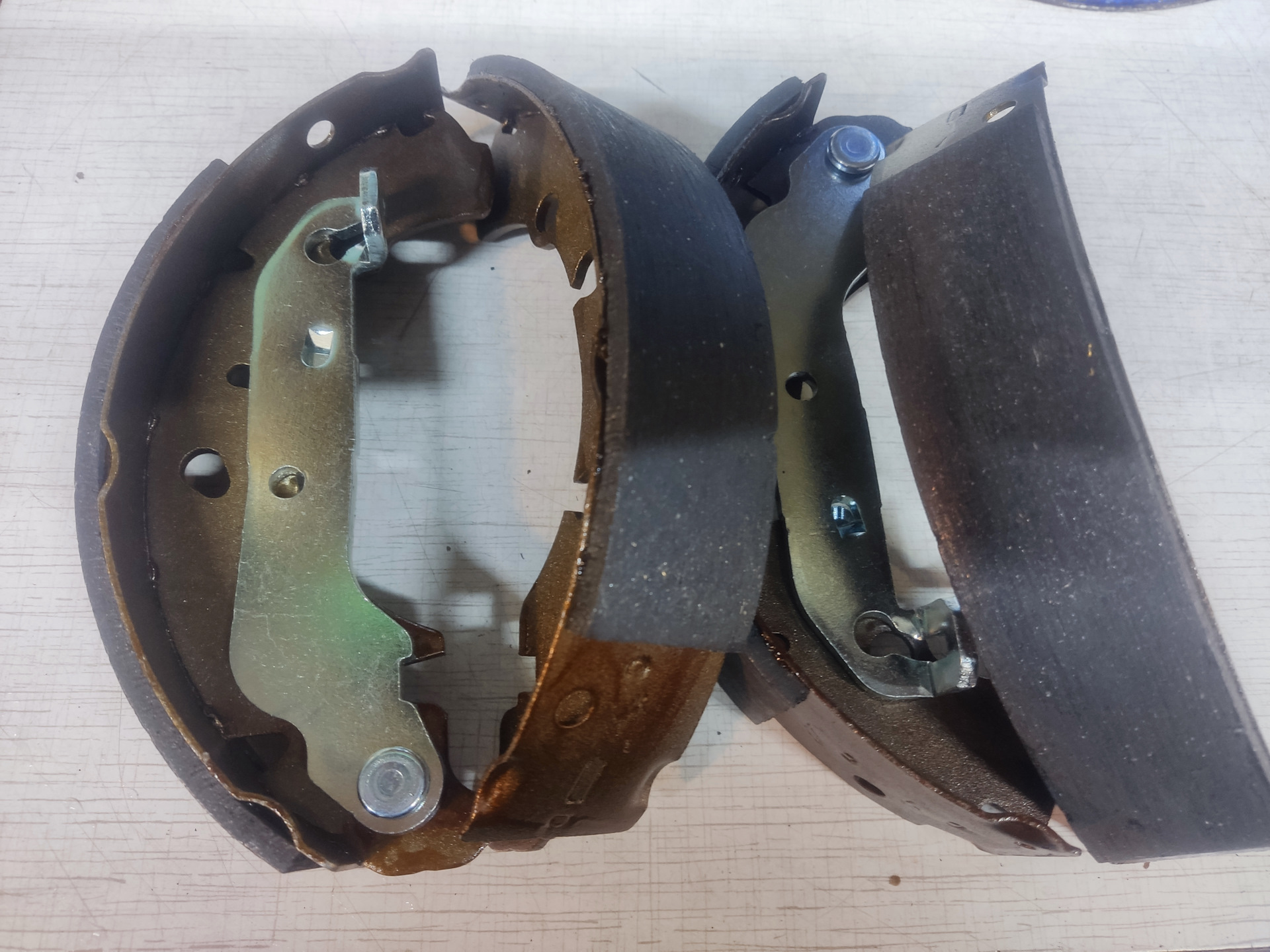

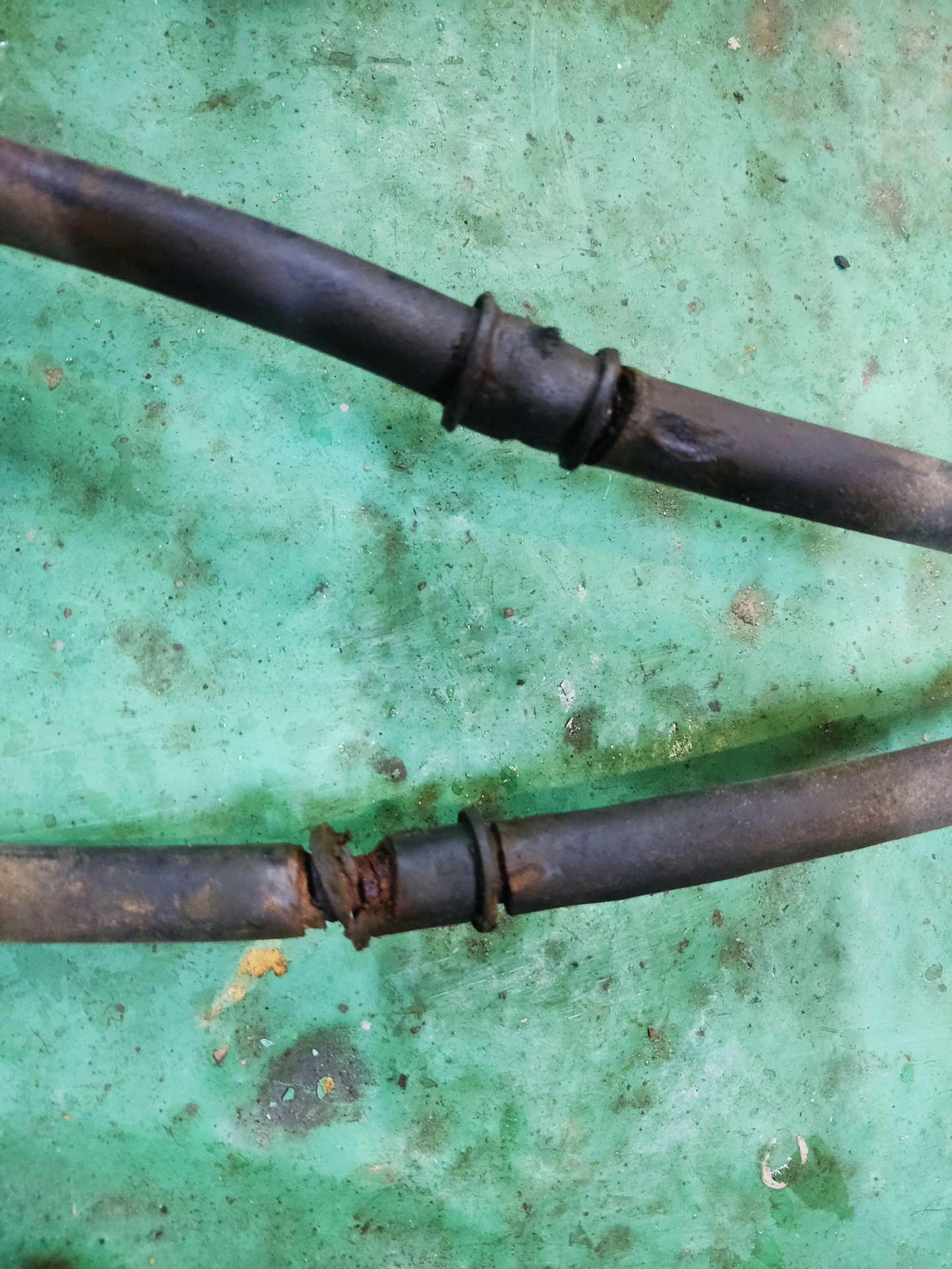

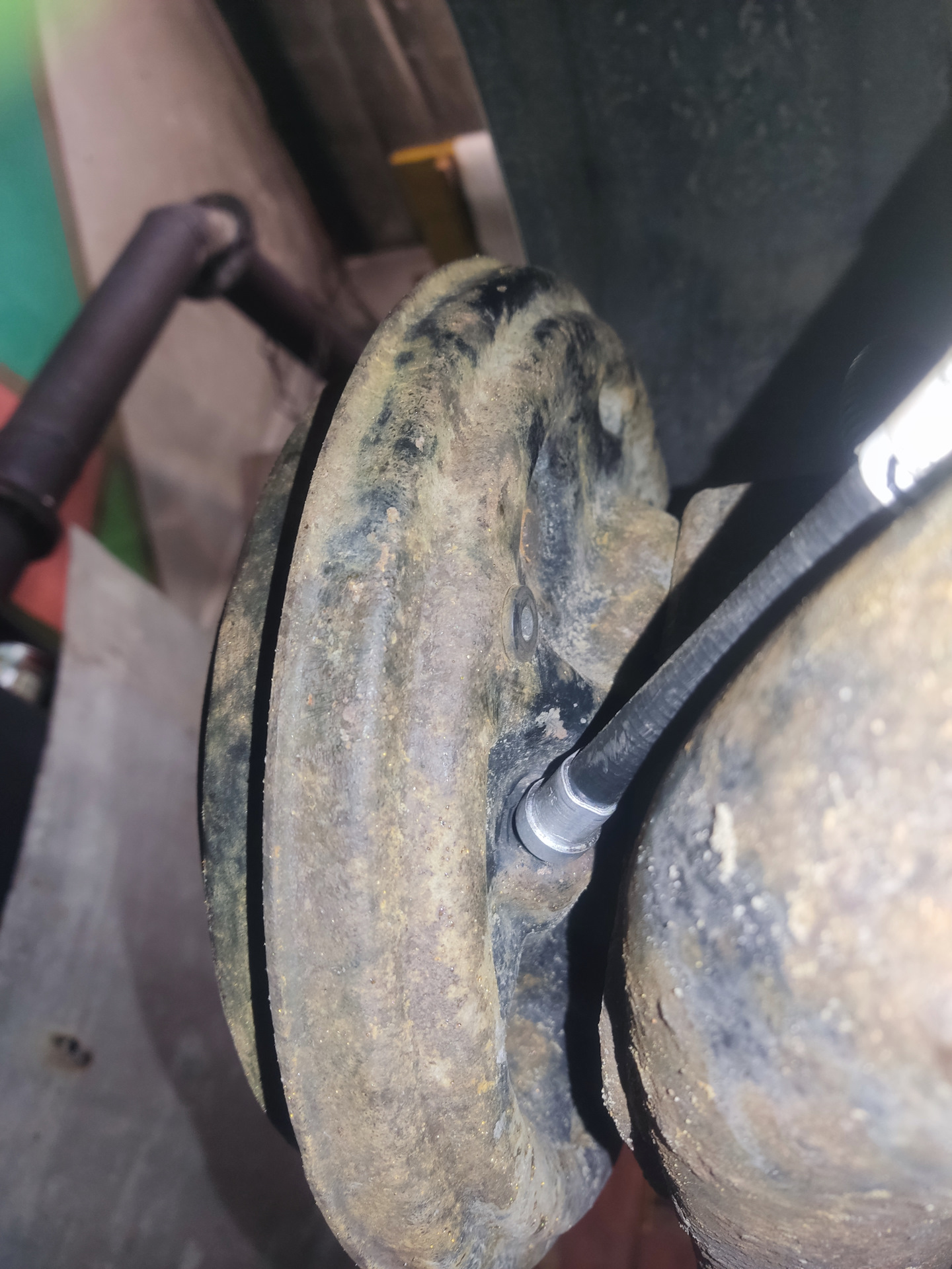

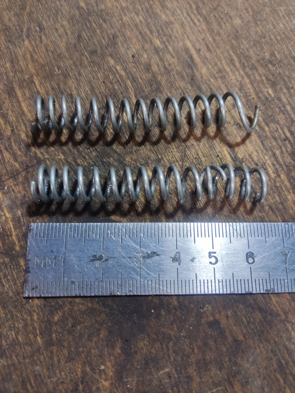

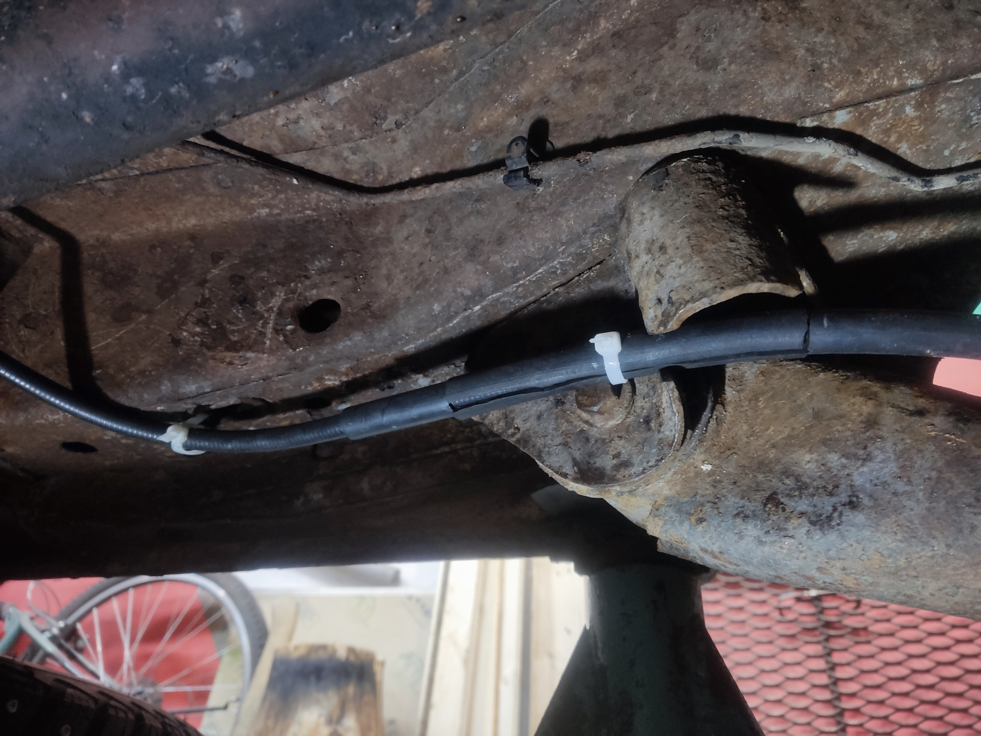

Решился на внедрение тросов ручника от ВАЗ 2110 . Купил два троса вазовских, тяжёлые . Обрезал бобышки которые вставляются в тягу колодки, подрезал пружину 15 витков. Вытащил старые троса, которые отработали 80 т.км и кончились ( TRW ) . Самым тяжёлым было увеличение отверстий тля фиксации рубашки троса, напильником еле подлез .В тормозной щиток трос просто вставляются, не фиксируется в отличии от родного .Перед установкой залил масло в троса .В тестовом режиме ручник отрабатывает как надо, далее посмотрим, ещё надо колодки заменить ( 80 т.км тоже откатали) .Вазовский трос обошёлся в 850 ₽. Почему то текст получился после фоток ? .

Троса меняют почему? Штатные рвутся или что?
Перестают выполнять свои функции.

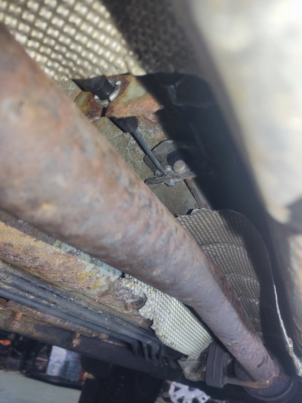

Меня больше беспокоит вопрос, что с днищем?
Ржа полезла, надо обрабатывать.

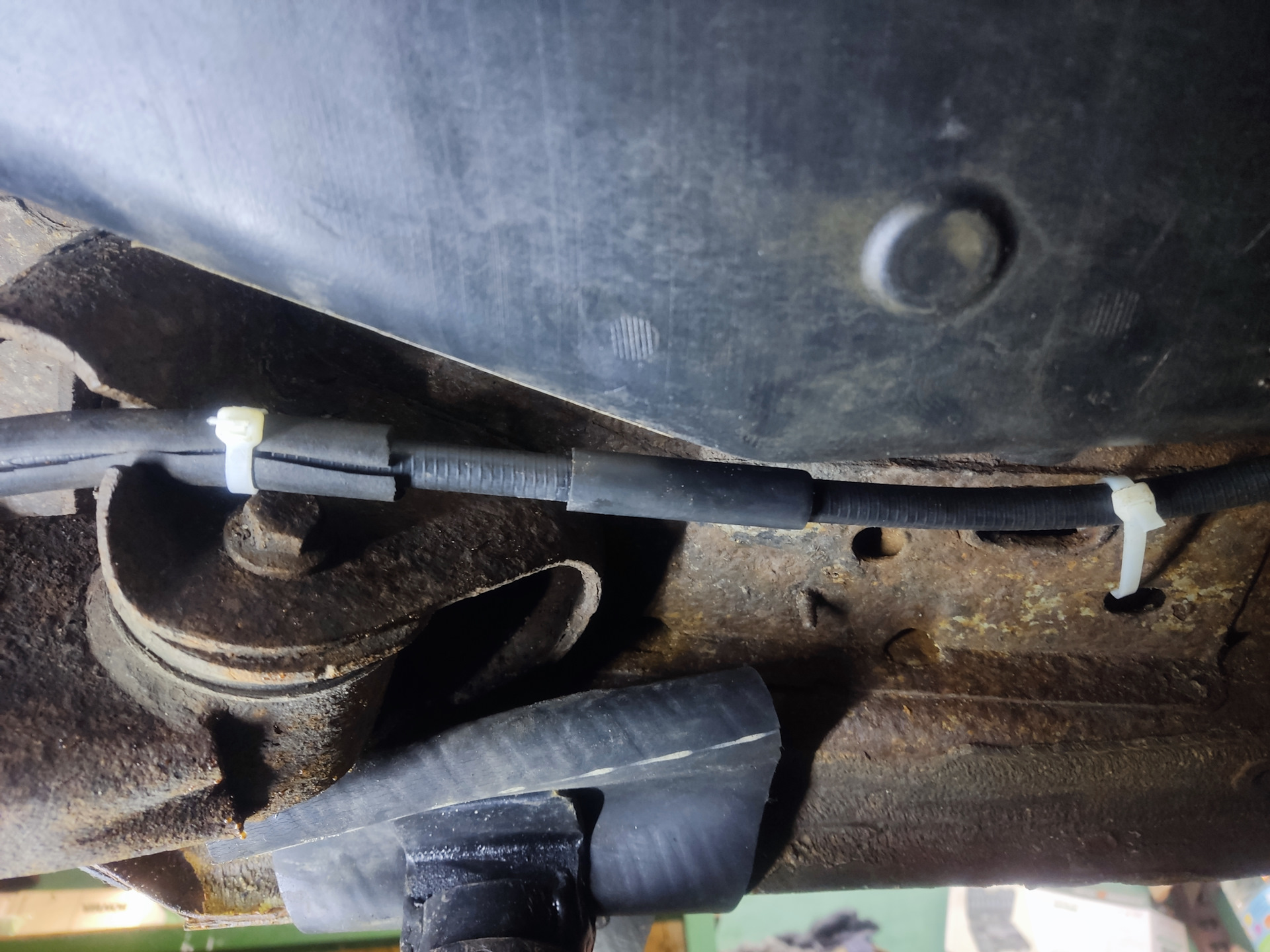

Интересная тема.И короткие тросики у тормозных щитов теперь не нужны, которые примерзают.Только вот пластиковые стяжки вряд ли долго прослужат.Что нибудь нужно более надёжное приспособить.Металлические хомутики, возможно.Через какое нибудь время, напиши, как себя показала такая переделка.
www.drive2.ru/l/649429017920816631/ уже 8 месяцев отъездил, все отлично, переделка того стоит, машина на автозапуске, всегда на ручнике в любую погоду — и в сырость, и в любой мороз, ручник не прихватывало ниразу👍

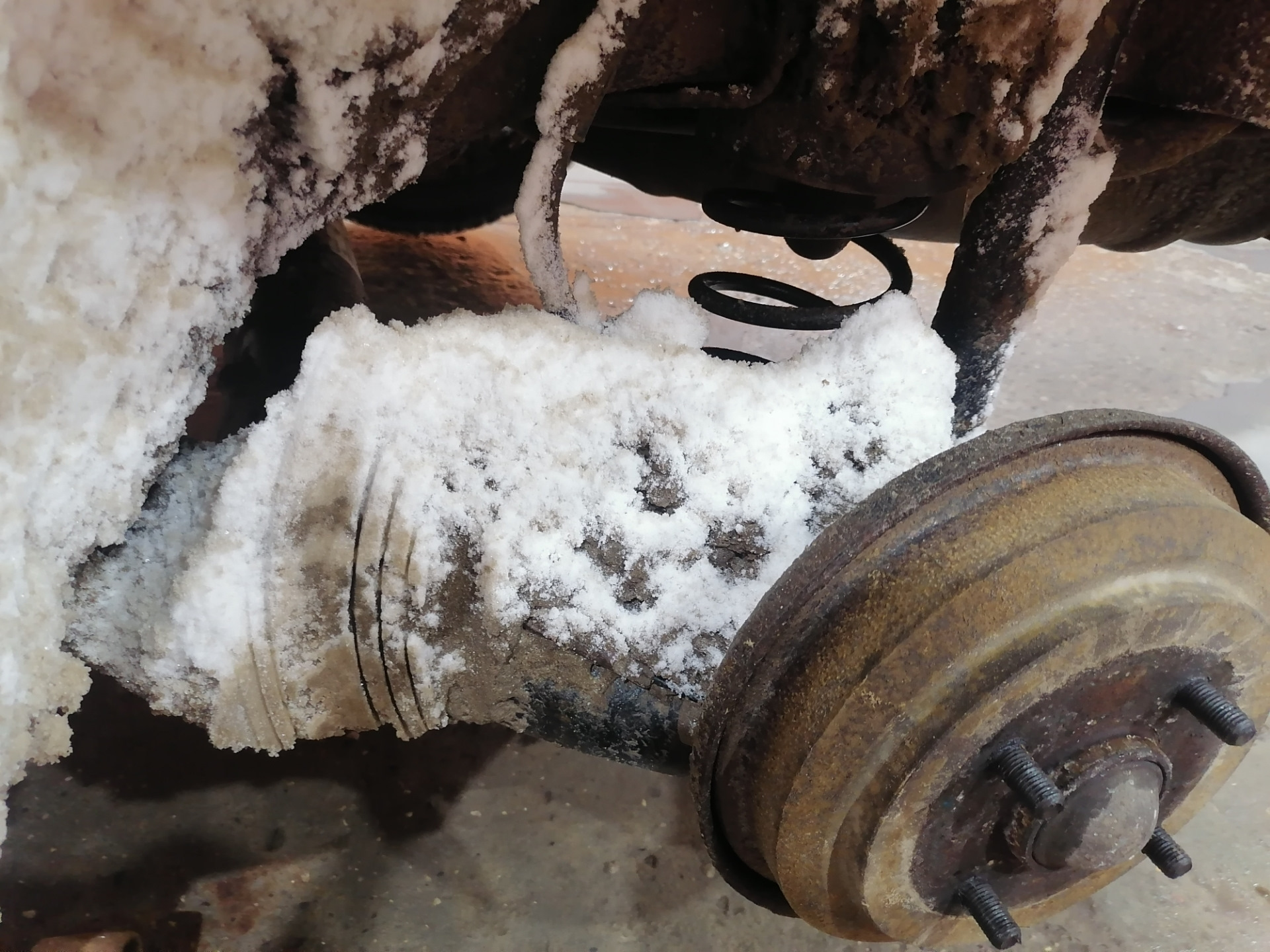

Тут более ценно то, что решается проблема — троса в открытом участке на балке перестают примерзать льдом к балке, а то не очень приятно где нибудь встанешь, на ручник поставишь (как без него автозапуск же) а уехать не можешь, а время часов 6 утра мороз минус 20 и на работу опаздываешь
Да я про это знаю.Конечно же не нужны эти открытые кусочки тросов.Какое то странное решение от Форда.Хотя, таких решений странных, у них полно!

Только пружины я снял совсем с тросов
А почему? Тугие? А тросы без пружин назад уходят?
Уходят, вообще проблем не возникало, да эти пружины сильнее относительно тросов TRW, туговато ходят, а на машине ездит жена — надо чтобы все легко ходило. А колодки отжимаются от барабана своими пружинами, пока сами троса не залипали, работают в штатном режиме.
Примерзают не короткие тросики! Хватает смазки на несколько лет основных тросиков без одного примерзания. Машина всегда на ручнике.
www.drive2.ru/l/530265322091970851/
Открытые тросики могут намертво прилипнуть к балке, когда сверху накидывает сырого снега и все это подмерзает, смазкой кашу не испортишь, но примерзают именно открытые участки, куда может попасть влага, а где нет влаги — там нет примерзания
