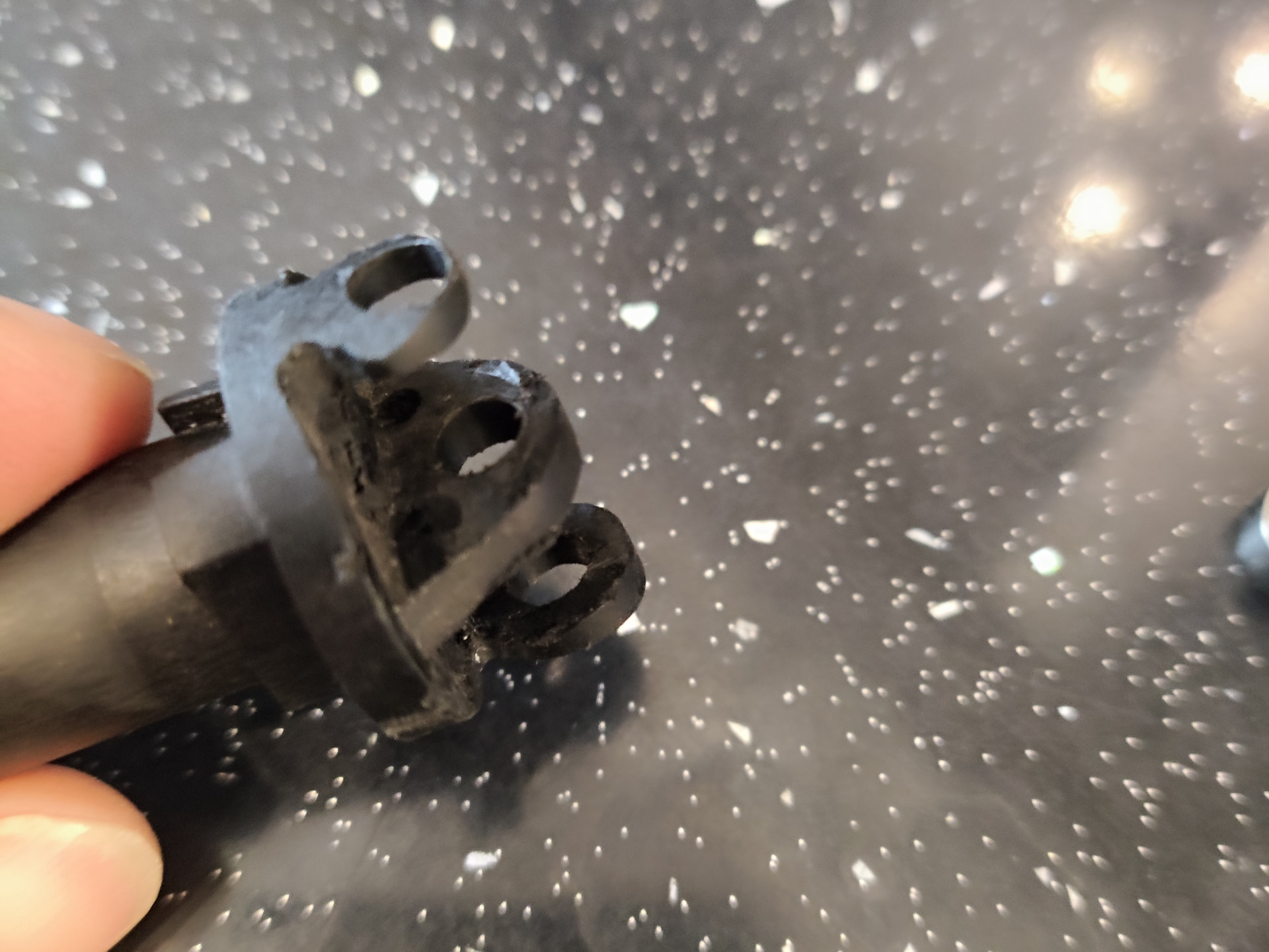

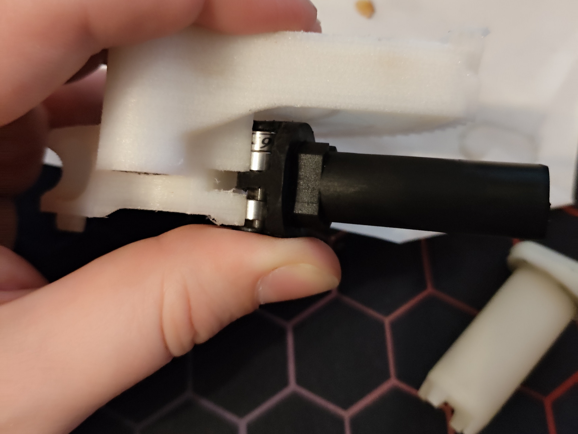

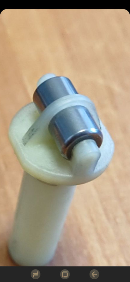

Кратко напомню, что выяснил на собственном опыте — износ упора пружины приводит к ошибкам, связанным с обучением, так как шестерня не принимает крайнее положение, ошибками буксования, по той же причине, а также к ошибке перегрева, так как моторчик вынужден постоянно возвращать шестерню и «бороться» с ее желанием сомкнуть сцепление.

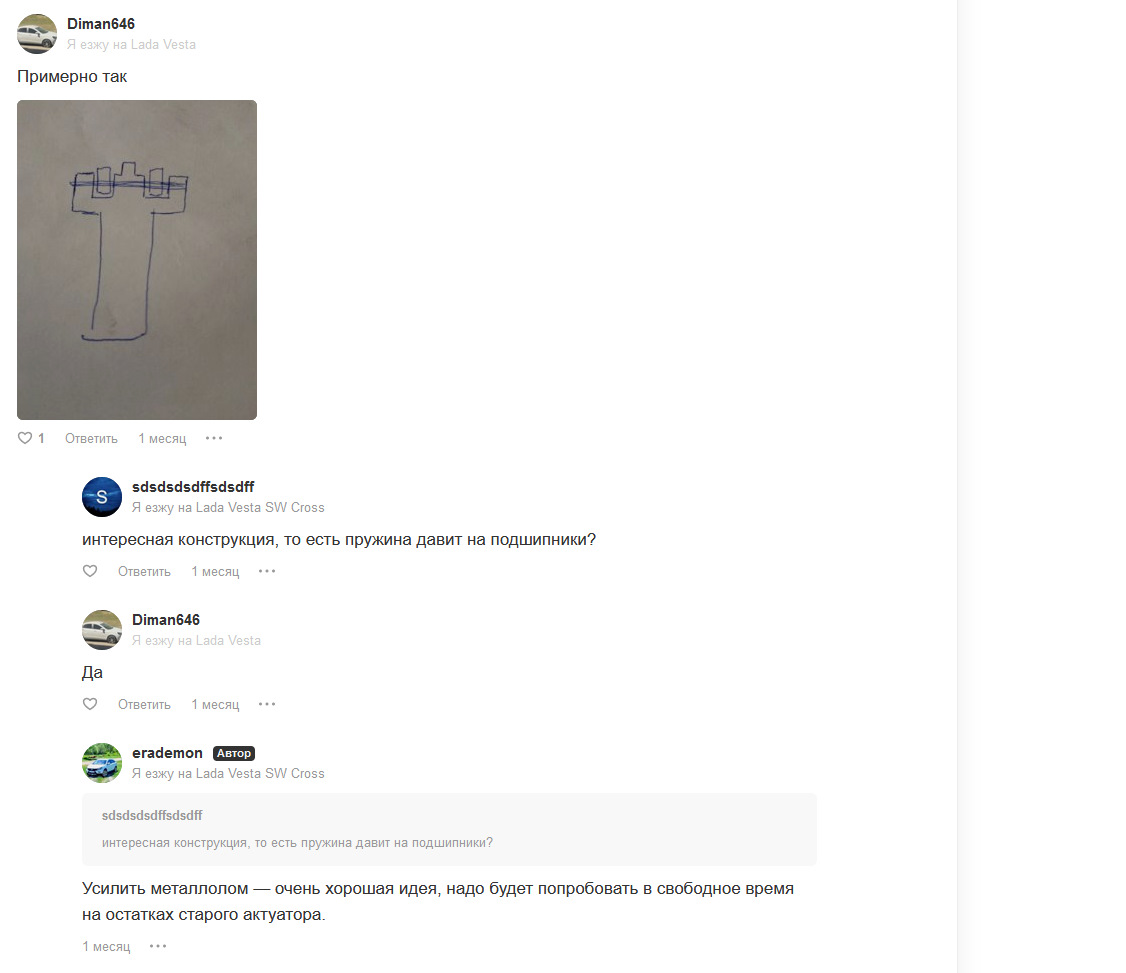

Так как у меня есть донорный робот, с изношенным упором, есть комплект с 3д принтера, и есть новый робот с ситроена. Решил приложить руки, и добавить «вечное» соединение упора и шестерни. По крайней мере я рассчитываю – что оно будет гораздо дольше работать, чем штатное, летом попробую его вкрячить, зимой холодно на земле лежать, снимать актуатор.

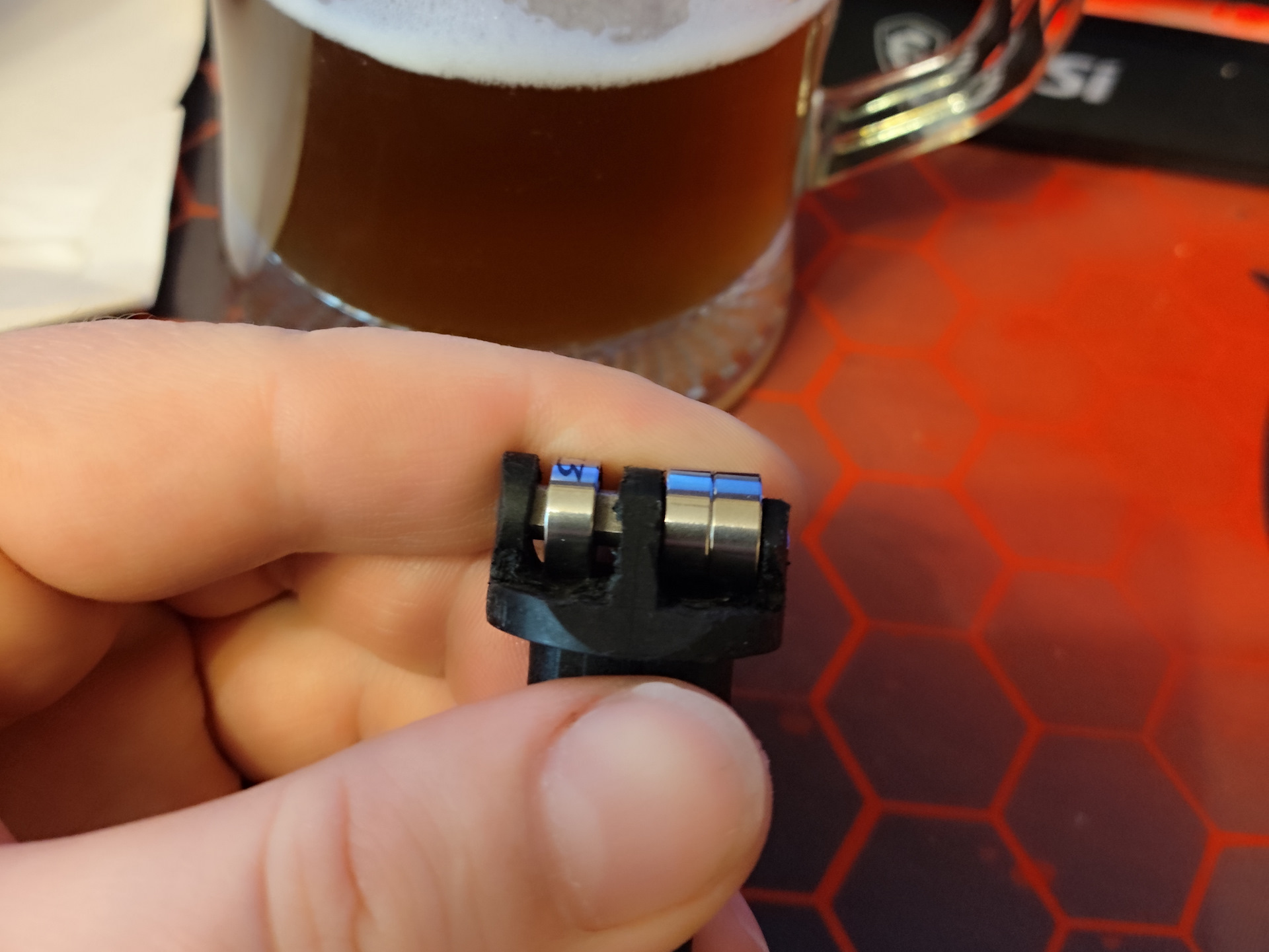

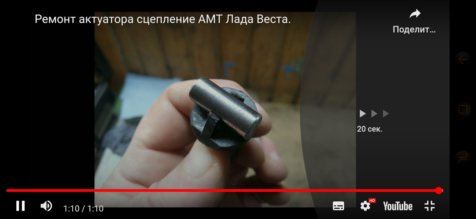

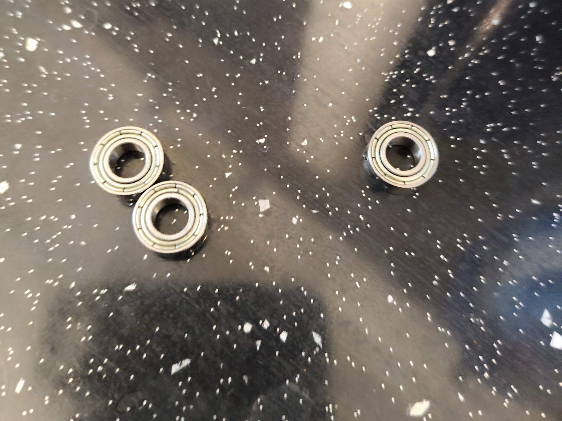

Для того чтобы повторить эксперимент, идею которого подсказал Diman646 нам понадобится 3 подшипника 10мм, я брал с озона MR105 ZZ (6ГПЗ) за примерно — 500р.

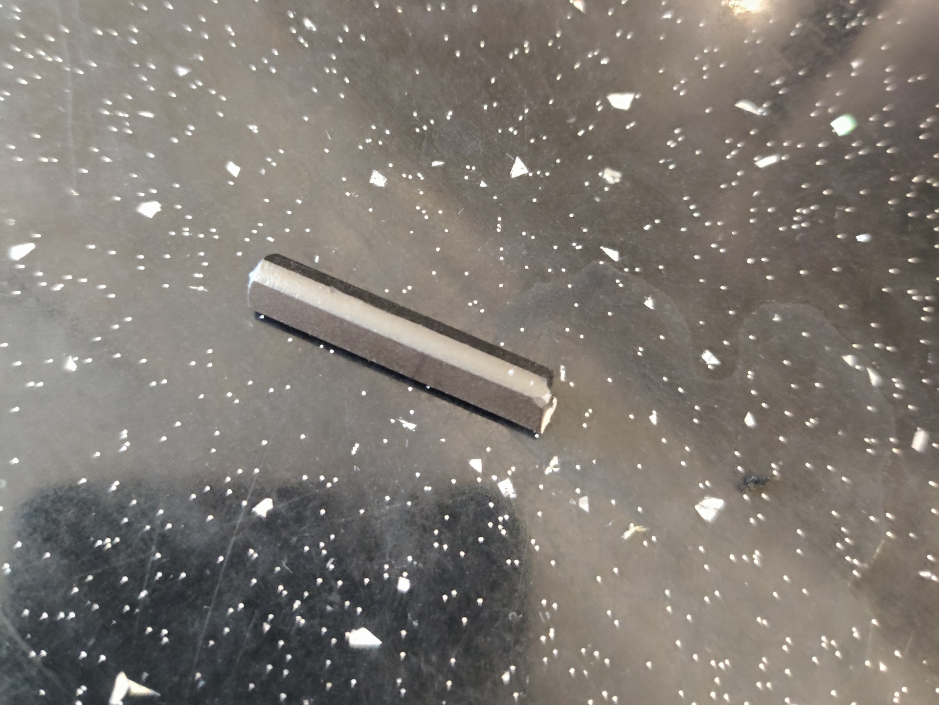

Подходящая «ос» — читать с грузинским акцентом, потому что на самом деле ос – это полосатый мух. Я взял хвостовик от бетонного сверла обычной дрели. Свело было новое, но так как у меня для бетона уже давно есть перфоратор, валяется без дела с 2015 года. Вы можете взять любой другой стержень на 5мм. Так же мне понадобилось пиво, чтоб руки не дрожали, вам возможно, понадобится коньяк или вино, может водка, я не знаю. У меня к пиву была грудинка.

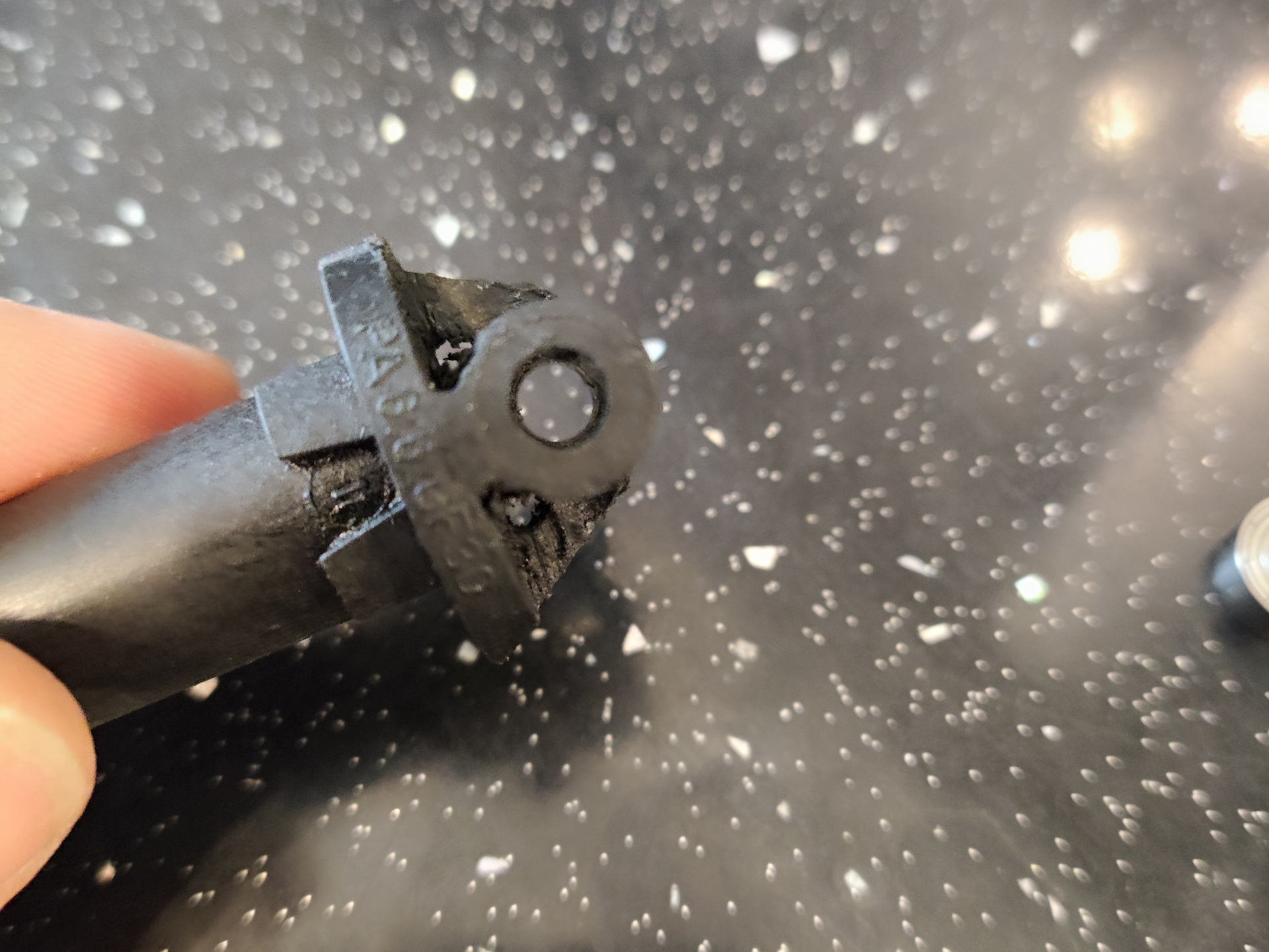

Первое что делаем, это принимаем за центр имеющееся отверстие в упоре.

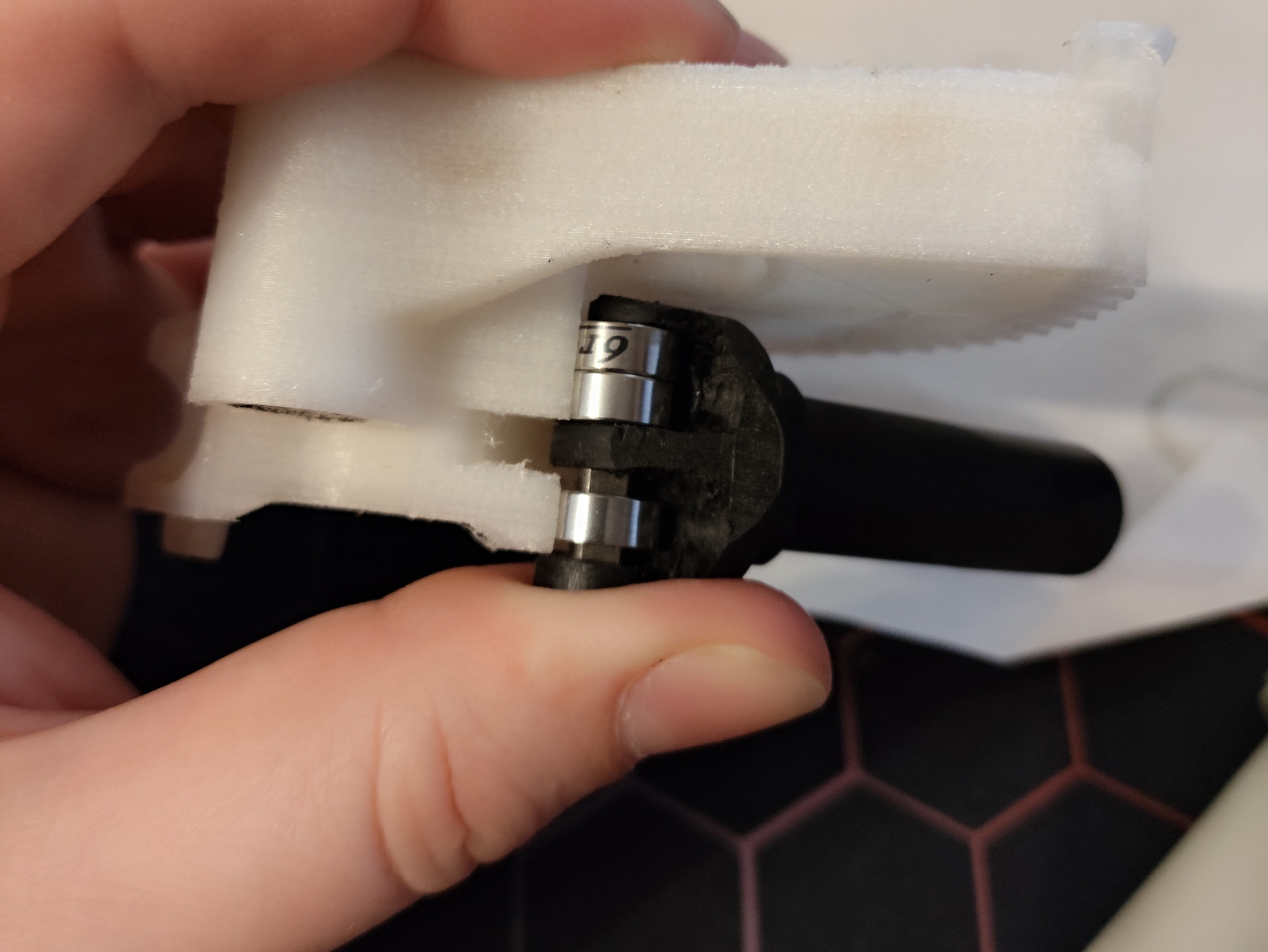

Далее вырезам пазы под подшипники. Для этого я использовал ножовку по металлу. Только работал ей наоборот. Двигал не ножовкой, а заготовкой. Так ровнее получается, трудовик бы руки мне отбил. Пластик кстати очень мягкий, обычный черный абс, поэтому так быстро и вытирается.

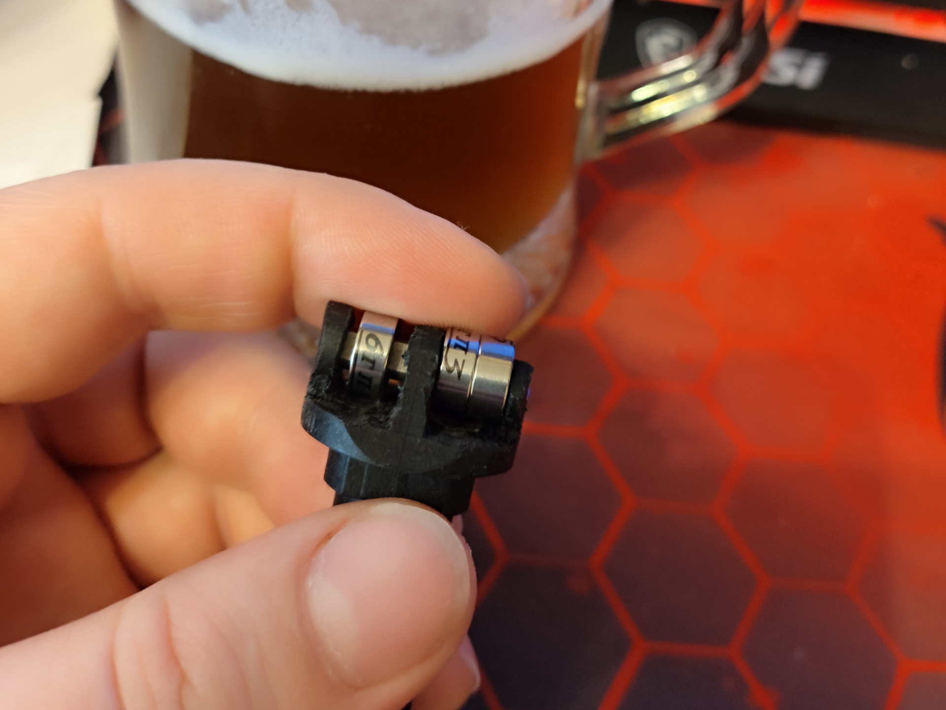

Именно этот упор пециально сделали ерогеи из германии со своими еврогейскими ценностями. Ну а дальше ставим подшипники, вставляем ОС, и проверяем, чтоб крутилось пальцем. Ну и все, только вот думаю, нужно ли мне делать напрявляку по центру или нет. Вроде как деваться некуда пружине, а может и есть куда, подмаю, может шайбу какую вкрячу. Родной пластик то стерся у меня.
Теперь этот узел не должен вытираться и стирать шестерню, так как будут работать подшипники.

Привет, дополняю отзыв. с момента установки подшипников проехал 1200км, … Все отлично, дерганья прошли, все подушки на двигателе поменял на заводские, ни намека на дерготню. Работает амт как автомат, переключения незаметные, очень стало приятно ездить.
Видел твой пост о доработке раньше, но как-то отнёсся к этому с недоверием, а потом всё-таки решился и установил подшипники и все заработало как надо 🤝
Привет, установил вчера по твоей методики подшипники во втулку, проехал по городу 5км . . Все отлично. Спасибо за идею.🤝

А вы какие подшипники ставили ?ссылка? 5*10*4?Такие же как у автора? Или меньше? 5*9*3?
Комментарий удалён
Так я не против ), просто я не разобрался с вопросом асмиметрии.Родной упор имеет перекос в работе (на фото выше видно), а эти аналоги по 2 втулки равномерно распределяют ее…да даже если поставить по 4 подшипника не будет ли там подклинивать в шестерне — выработка то будет уже по другой стороне идти ?
Все забывал спросить :а есть разница какой стороной этот упор вставлять? В смысле 2 подшипника сверху или снизу ?
Как на картинке, там асимметрия небольшая есть.
Ну а если поставить не той стороной что будет)?Почему спрашиваю потому что у аналогов этих упоров которые уже с подшипниками асимметрии нет ozon.by/t/OL6tovP
Я когда собирал не смог впихнуть 4 штуки в штатный, у них возможно копия и влезает.
Я так понимаю это стандартные подшипники 5*10*4? А вы не пробовали 5*9*3?Они как раз влезают, или меньший диаметр на 1мм уже критично?
Не пробовал, только эти

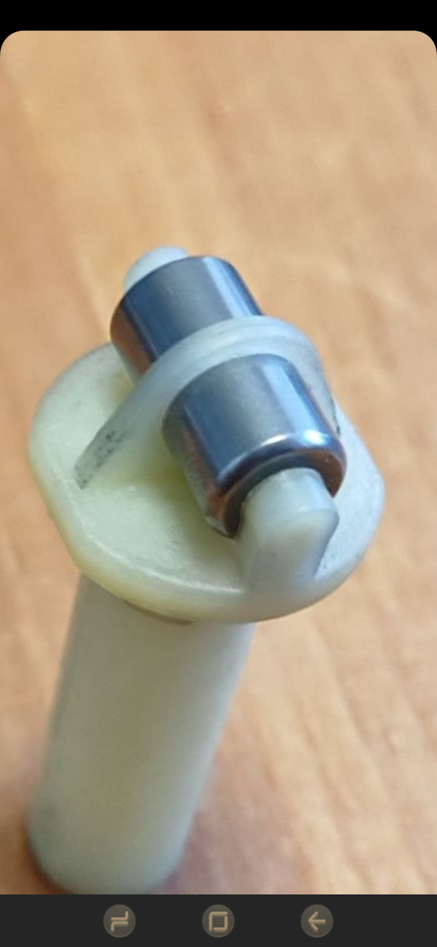

Есть же такое
Это же надо купить, а я то сам, с пивом, а эти — пиво мне нальют?
Или вот . Я лишь думаю полностью этот узел выточить из металла. По логике если все будет отполированно силы трения будут минимальны.
Дело в том, что когда ставишь подшипник — трение идёт в подшипниках, а когда вставляется металл, трение идёт по месту соединения, и так же стирается более мягкий материал, будет жрать шестерню.

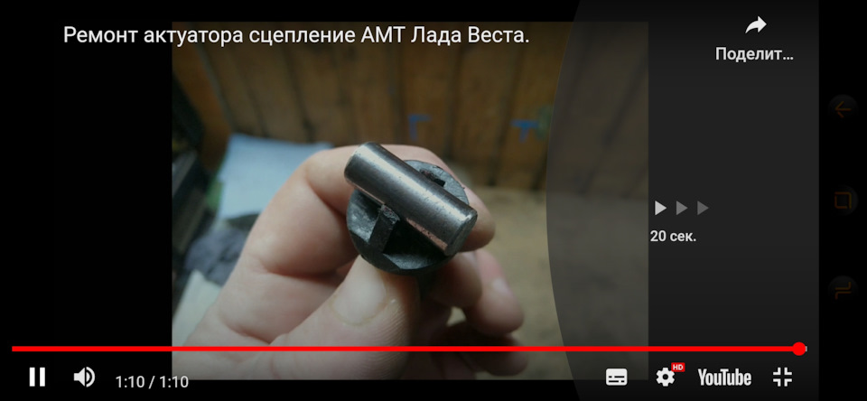

По поводу доработки: смущает граненая ОС, а именно то, что по мере надавливания на подшипники ос будет давить на посадочные места своими острыми ребрами. Довление будет оказываться каждый раз разное, так что будет еще и некое трение на расклинивание пластика. Потом посадочное место разболтается…
Возможно если бы посадочные места были бы тоже в виде шестигранника то это бы работало некоторое время (пока грани не слизались бы более твердыми втулками подшипников, но это уже не скоро бы произошло)
Она крепко сидит, я ее туда забивал, пальцем не вставишь, крутиться не будет. Пассатижами, аккуратно, и края пролил суперклеем для фиксации и заполнения пустоты, думаю будет нормально. Круглая круче конечно — но сверл подходящих не было в наличии.
