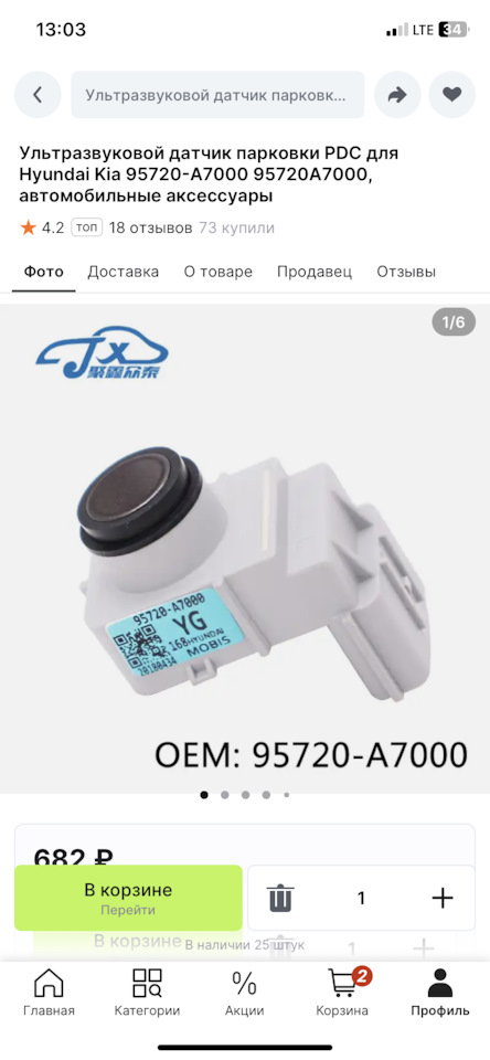

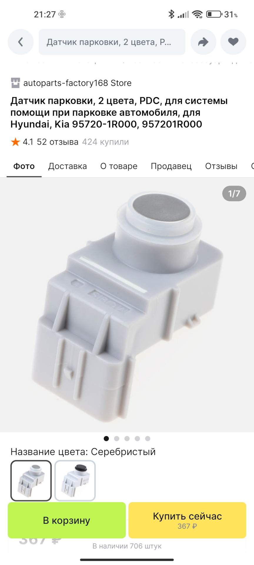

Брал на Али этот

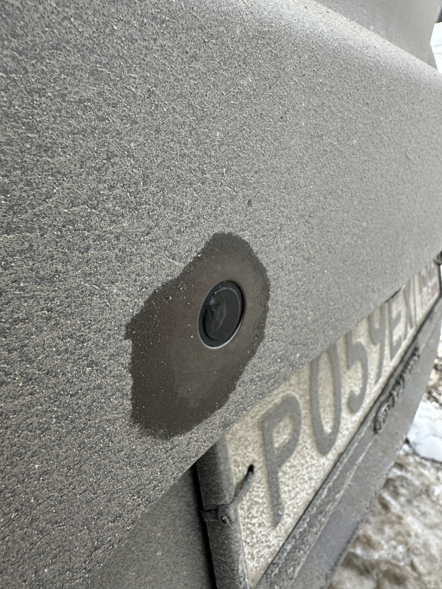

У меня все рабочие оказывается, но на одном краска вспучилась. При этом, выдает ошибку на приборке
У меня было тоже самое, там внутри под уплотнительной резинкой все в окислах- датчик долго делал голову( то работал- то не работал)
SicVolo
У меня точно также вспучилась краска как раз на левом который у тебя на фото. Поставил такой 95720-А2100

Брал на Али этот
Это на дорест?
На рест
THRN
Брал на Али этот
Скинь ссылку плз

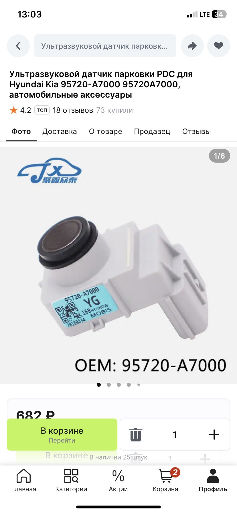

Смотри, что есть на AliExpress! Ультразвуковой датчик парковки PDC для Hyundai Kia 95720-A7000 95720A7000, автомобильные аксессуары за 716 ₽
sl.aliexpress.ru/p?key=I7h6OXr

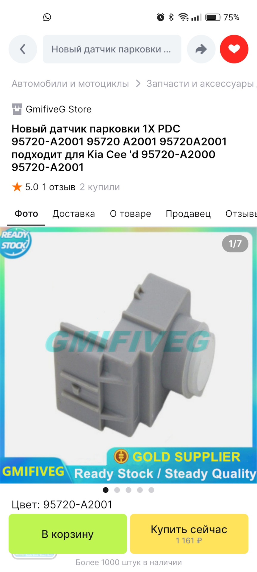

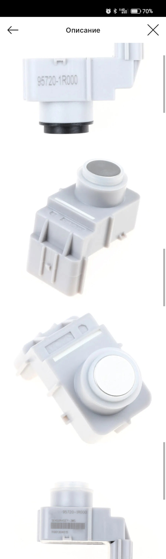

Я нашел ток такое, заказал пару, весной буду пробовать менять. Черных не нашел, поэтому прошу ссылку.
Нашел
Смотри, что есть на AliExpress! Датчик парковки, 2 цвета, PDC, для системы помощи при парковке автомобиля, для Hyundai, Kia 95720-1R000, 957201R000 за 386 ₽ — уже со скидкой -12%
sl.aliexpress.ru/p?key=kNfCOAt
Они что центральные что боковые отличаются только цветом?
Не знаю, но парт номера у них разные. Я подумываю купить Б/У с авито. 2к за датчик дорест правда. Считай цена такая же, как купить на али 400р датчик + доставка 600р
Датчик с дореста не подойдет по подключению
О, а мне чел с авито говорил что ставил на рест от дореста и норм все
