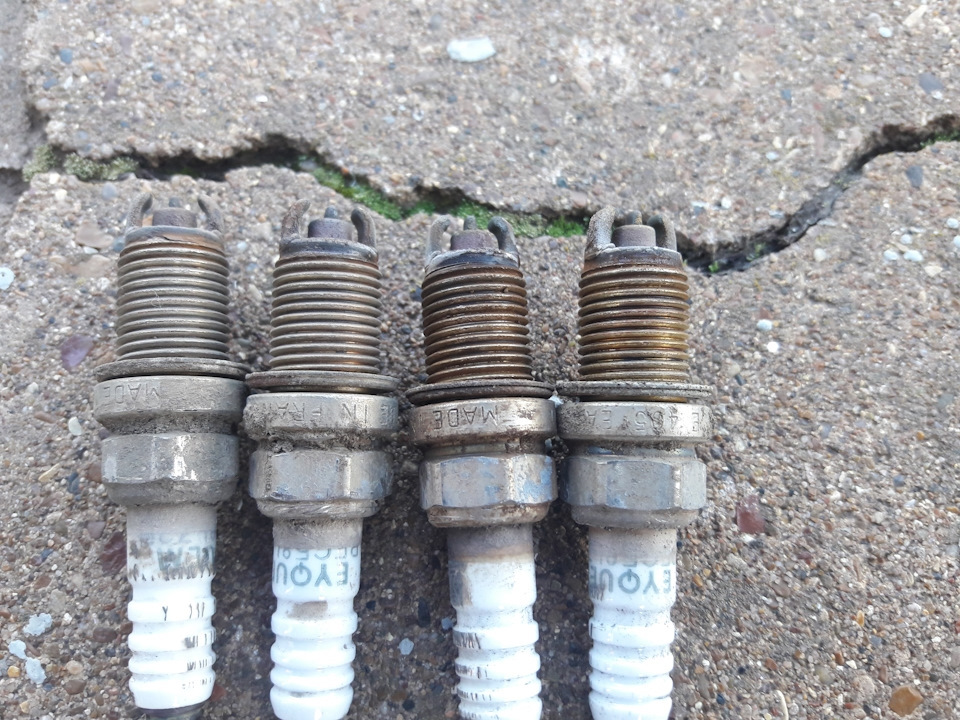

Решил поменять свечи, полез искать информацию, какие есть свечи и чем можно заменить оригинал так как в прошлый раз брал одну свечу отдельно в связи с тем, что умудрился испортить свечку и по внешнему виду свечи отличались не смотря на то, что всё оригинал))).
В прошлый раз замена свечей была на пробеге 74ооо км (www.drive2.ru/l/643272302561073891/)

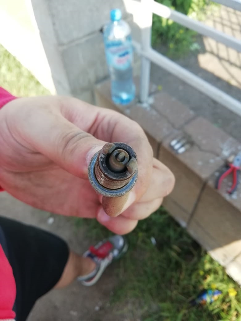

Перед установкой уронил одну свечу, посмотрел ни чего не заметил криминального поставили, но очень скоро начали появляться пропуски зажигания, начал грешить на катушку зажигания раз свечи новые, поменял катушки местами, пропуск зажигания в том же цилиндре остался, поехал купил свечку на рынке по наличию, выкрутил начал её рассматривать пристальным взглядом и обнаружил трещину изолятора, вкрутил новую проблема ушла🙂.

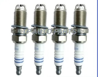

Наткнулся в процессе поиска на бошевские свечи с двумя боковыми электродами, но применяемость этих свечек в Рено логане и ларгусе, далее нашёл что свечи оригинальные логоновские взаимозаменяемые с дастеровскими ну соответственно значит должны подойти и эти))
Заказываю, в магазине предупреждают если вы решите, что они вам не подходят мы не возьмём обратно))

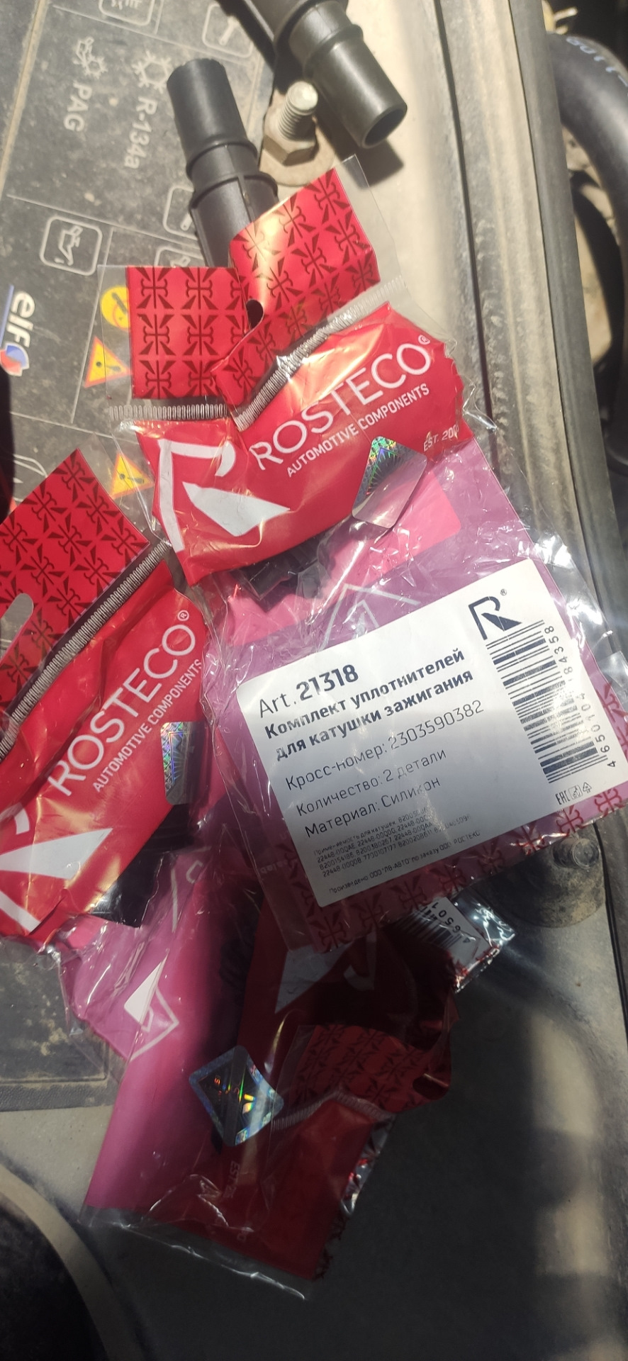

В общем начали процесс замены свечек фотографии нет, так как вылезла ещё одна неприятность, пришли в негодность уплотнители катушек за последними я и отправился в поход благо они были в ближайшем магазине (950 метров)
Пока туда обратно ходил, всё сделали (заменили шланги, поменяли фильтра гбо) осталось только катушки поставить ждали резинки.
Благополучно всё собрали и поехал я в сторону дома, изменений ни каких в работе я не почувствовал, но где-то была информация, что работа двигателя с такими свечами более ровнее становится и сами свечи ходят дольше, поживём увидим.
Пробег 96924 км
Свечи Bosch артикул 0242235668 цена 315₽*4шт = 1260₽
Комплект уплотнителей для катушки зажигания ROSTECO артикул 21318 цена 410₽*4шт=1640₽

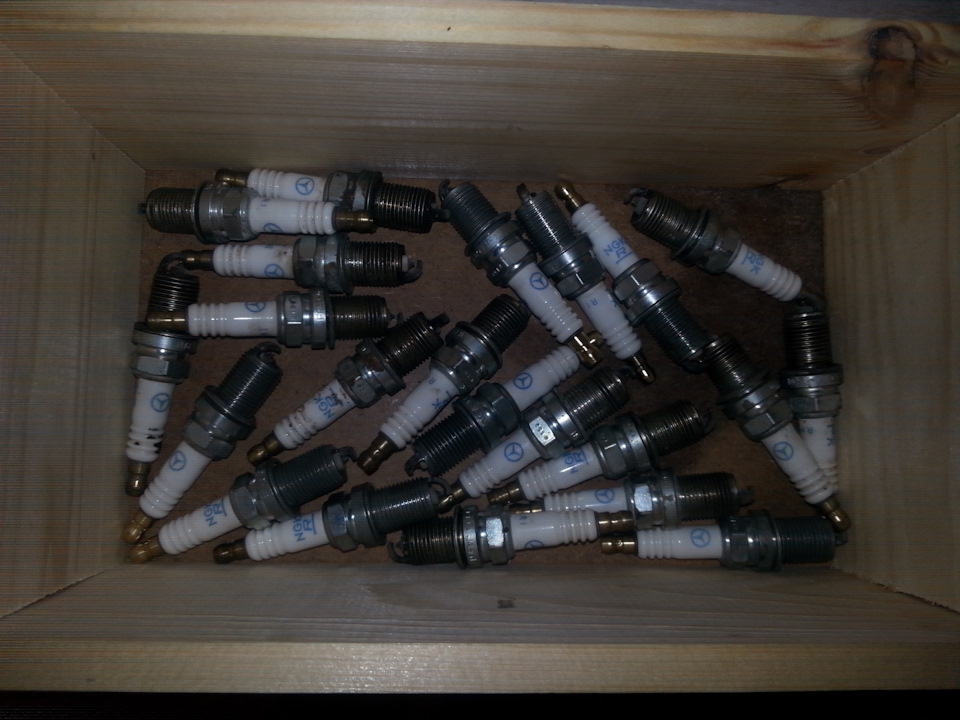

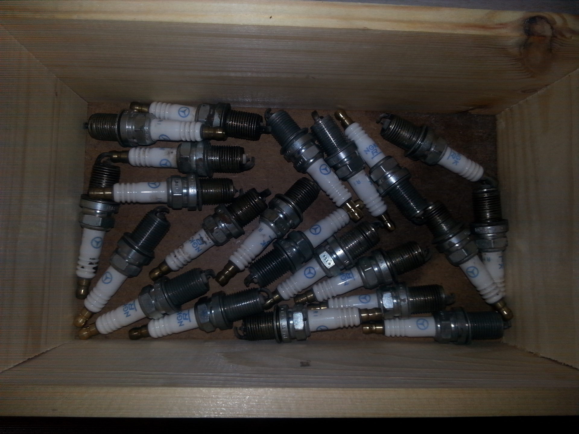

У меня мерседосовских б.у. как грязи, но они 1 кОм, зазoр 0.9 на всех, езжу 4-ый год на таких. NGK IFR6Q-G.
