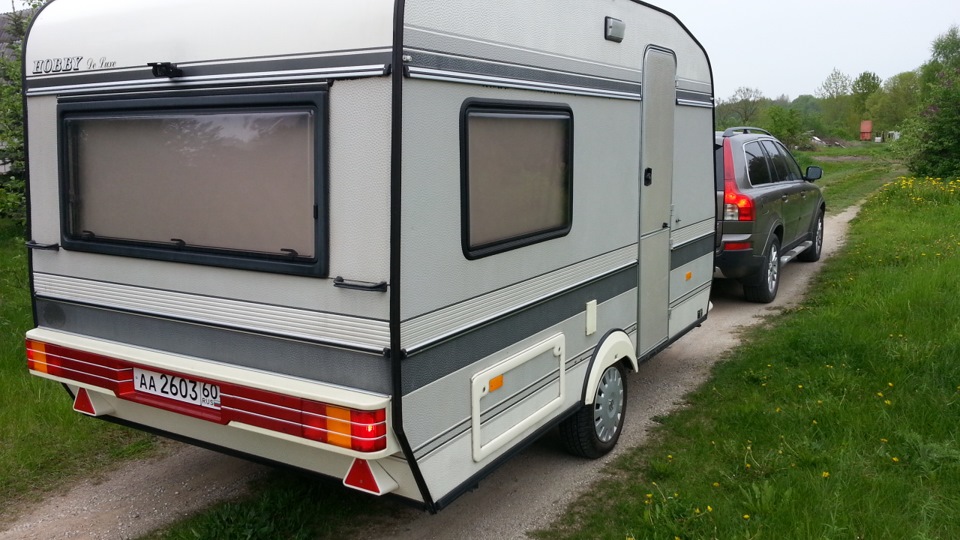

Теперь о том, как эта беспроводная система, внедрялась на места… Хоть и полно постов по установкам комплектов задних камер, но думаю что каждая установка для каждый машины индивидуальна и несет иногда кучу сюрпризов. Вот и в нашем случае, не обошлось без заминок и ребусов.
Сразу скажу, все мои познания в автоэлектронике, а тем более ее установка, сводится к минимуму. В данном случае, все происходило на моих глазах и здесь я могу кое что рассказать, как это было.
Для установки, был выбран клубный сервис.
Приехав в него после обеда, начались работы.

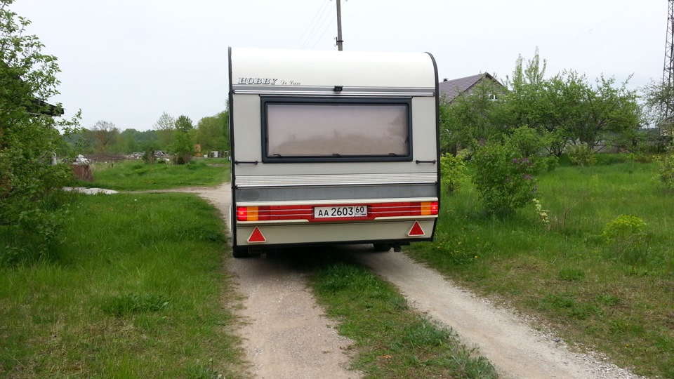

Сначала выбрали и установили саму камеру заднего вида.
Наделали дырок в "Хоббите"…
Затем, стали искать куда эту камеру подключить к питанию. Вроде бы нашли, (питание габаритных огней прицепа) и подключили, вместе с передающим видео датчиком (2,4 ГГц).

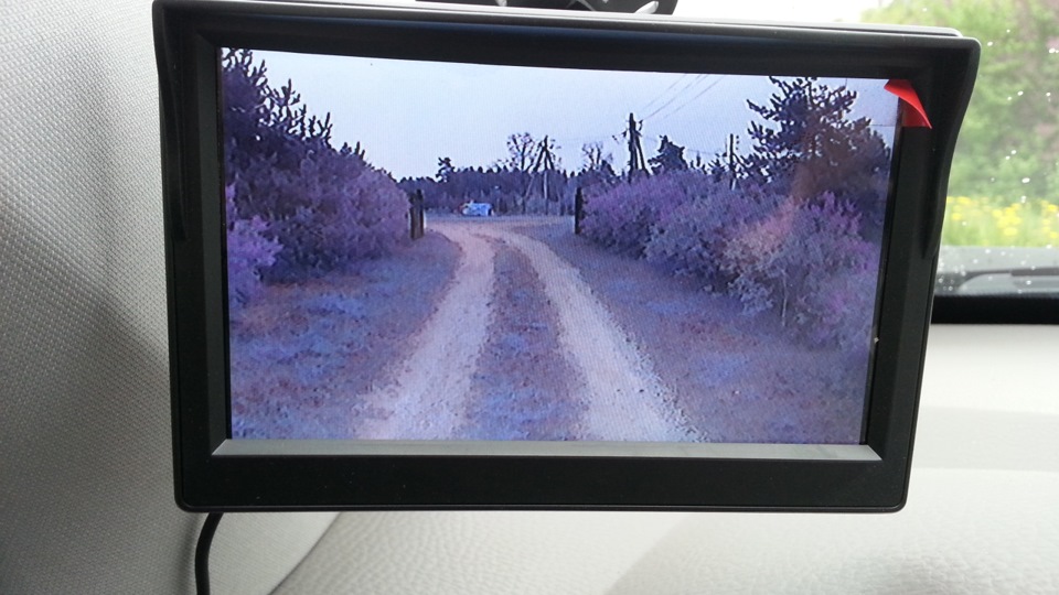

Затем подключили монитор, через убирающуюся под торпедо кнопку. Все заработало! Казалось бы, так просто написать, а провозились до конца рабочего дня… Но, не тут -то было! Уже попрощавшись с мастером завожу машину, а сигнал видео на мониторе пропадает! Мы спокойные что все ок, не проверили на посторонние помехи от мотора и работающей электронике машины!((
Так как передающий датчик от камеры стоит в самом конце прицепа, а принимающий для монитора стоит под торпедо, то мы сразу стали грешить на то, что очень большое расстояние между этими двумя датчиками… И решено было, что будем исправлять ошибки завтра.
Следующий день. Начинаем с того, что переносим принимающий датчик монитора в багажник Карлсона, не закрепляя пока ничего и не пряча проводку под оббивку, а просто кинув весь этот "путь" на асфальт…
В итоге, нас ждало разочарование! С заведенном двигателем, сигнала или не было, или шли полосы и сетка "рЯбица"). И вот тут, начались танцы с бубнами… Пробовались различные варианты фильтров, нагрузок и т.д., простите уж за такую дилетанскую терминалогию. Нужен был, постоянный "+" и мы четко, это понимали. А откуда его взять в прицепе…, вопрос! Оказывается на габариты, "приходит" импульсивный так называемый плюс. Многие, кто уже знает скажут, надо через фаркопный разъем и дальше через вилку, там есть свободные пины… Да и мы это знали, но у меня 7 — пиновая розетка и такой же разъем на вилке прицепа. Долгое время, мы не могли найти в этом соединении, свободный разъем. Да и лезть туда, не очень хотелось. Но в итоге пришлось, когда поняли, что без этого уже никуда не деться. Правда мы сами сделали для себя, свободный пин (контакт) в соединении розетка + разъем (вилка). После многих попыток запитаться на постоянный "+" мы обнаружили, что в прицеп приходит ДВА плюса! Один как раз на габариты, а вот второй, на освещение номерного знака. Причем приходят по отдельным проводам от машины, через прицепное соединение розетка + разъем (вилка). Решено было "посадить" освещение номерного знака, на "+" габаритов прицепа, а высвободившийся провод в розетке и вилке, использовать именно для питания камеры заднего вида.
Нашли нужный по цвету проводок, все это это дело подключили пока в пробном варианте "на весу", так сказать и все получилось! Мотор работал, сигнал от камеры шел и монитор показывал, что твориться сзади прицепа… Чего в общем — то, мы и добивались. Теперь все это подсоединяем, укладываем и "прячем" как положено на финальном этапе. Еще раз проверяем в разных режимах, вкл./выкл. двигателя, приемника, радар — детектора, регистратора. Все работает!
Еще один момент. Вся эта беспроводная система подключена так, чтобы когда мне было нужно, я ее смог включить, а когда не надо, выключить. Все вкл/выкл. одной кнопкой, убранной под крышку разъема для подключения сервисного компьютера.
В процессе установки системы, были поменяны простые лампочки габаритов и "стопов", на LEDы. В последствии, поменяю на прицепе все оставшиеся.
Вот такими вышли, эти два дня! Не думал честно говоря, что будет столько "геммороя"… Но здорово ехать и наблюдать, что делается сзади)

Отверстие чем-нибудь загерметизировали?
Обязательно, профессиональным черным герметиком…
Ну тогда я спокоен =)))

Крутяк! Но изображение по качеству на фото не очень((
На фото да, в реале намного лучше, поверьте)

Вещь хорошая, но качество помойму ужас.
Да нет, вполне приемлемое качество для просмотра того, что делается на дороге сзади) Мне не фильмы, по нему смотреть) Все лучше, чем неизвестность)
Я не спорю. С таким прицепом это необходимость. А качество наверно теряется как раз из-за того что она дистанционная. А ночью как картинка?
Пока ночью еще не удалось увидеть, т.к. вчера все поставил) Но там инфракрасные лампы, если присмотреться увидите) Расскажу уже позже, как получится с ночными фотками…

И еще меня смущает тот факт, что вы с мастером внесли изменения в коммутацию розетки на машине… Даже в 7-пиновой розетки есть свободный пин (обычно это пин №2), через который при необходимости обычно подают постоянный "+" в прицеп (для работы холодильника в дороге, зарядке акумулятора каравана и т.д.). И ничего при этом перекоммутировать не надо.
Вот правильная схема распиновки розетки фаркопа и каравана (прицепа) 2.bp.blogspot.com/-Mc2cgR…vAw7uhCGIY/s1600/8pin.jpg
Твои изменения могут сыграть злую шутку, когда тебе потребуется тянуть другой прицеп или твой прицеп потянет другое авто… И распиновка не совпадет ;)
Ну это, я проверю скоро) Продавец мне, обещал показать как все работает внутри, так что проверю что должно работать от сети, а что должно работать в движении. В крайнем случае, вернуть назад ни каких проблем нет, знаем куда чего подключали.)
Просто не нашли мы именно тот свободный пин, о которым ты говоришь… Пришлось найти проводок подсветки номера прицепа и посадить на него питание камеры. Думаю, не должно быть никаких проблем, т.к. видели мы линию питания холодильника и т.д.
Свой прицеп, никому не дам)) Чужие…, ну это тоже наверно вряд ли…) В общем, будем посмотреть)

Отличный 2й дом и даже с камерами наблюдения для большей безопасности !))
Спасибо) С камерами да, теперь все видим)
Очень правильное решение! Отличная реализация :)

вещь! нужная вещь!
Оказалось, что да. Лишний глаз, не помешает)
Сладкая парочка!
Теперь тебе не страшны любые дороги!
Ну еще не сладкая, но думаю что споются)
Я в этом ни сколько не сомневаюсь, но смотрятся вместе гармонично!
Мне тоже понравилось, как они вместе выглядят… Вполне солидно…
Очень полезная вещица!
Согласен)
Спасибо)
Нормалёк ;)

Единственное, что почему не поставил монитор-зеркало?
Когда прицеп подключен показывает камера, когда отключен просто зеркало заднего вида.
Немного колхозно смотрится монитор на лобовом, к томуже ограничевает видимость.
Спасибо)
Я рассматривал такой вариант, но остановился все таки на таком как поставил… Да и не хотелось менять оригинальное зеркало)
Видимость мне кстати не закрывает, я привык уже ко всяким родам навигаторам на таком креплении. К тому же, монитор будет сниматься и ставится по мере использования прицепа. Поэтому думаю, что временно не так уж и страшно)
На крышу прицепа нужно еще солнечную батарею присобачить.
Пока, мне это не нужно…
Красивая парочка!
Пока еще может "не сладкая", но все движения в этом направлении есть.)

Игорь поздравляю хорошая работа=) И да они вместе красавцы цвет домика как раз к машине подходит =) Я бы ещё весь пластик чёрный покрасил в цвет кузова=)
Ну теперь тебе будет легко парковаться в Риге =) =)
Спасибо, Янис) Мне тоже кстати понравилось, как они вместе смотрятся)
