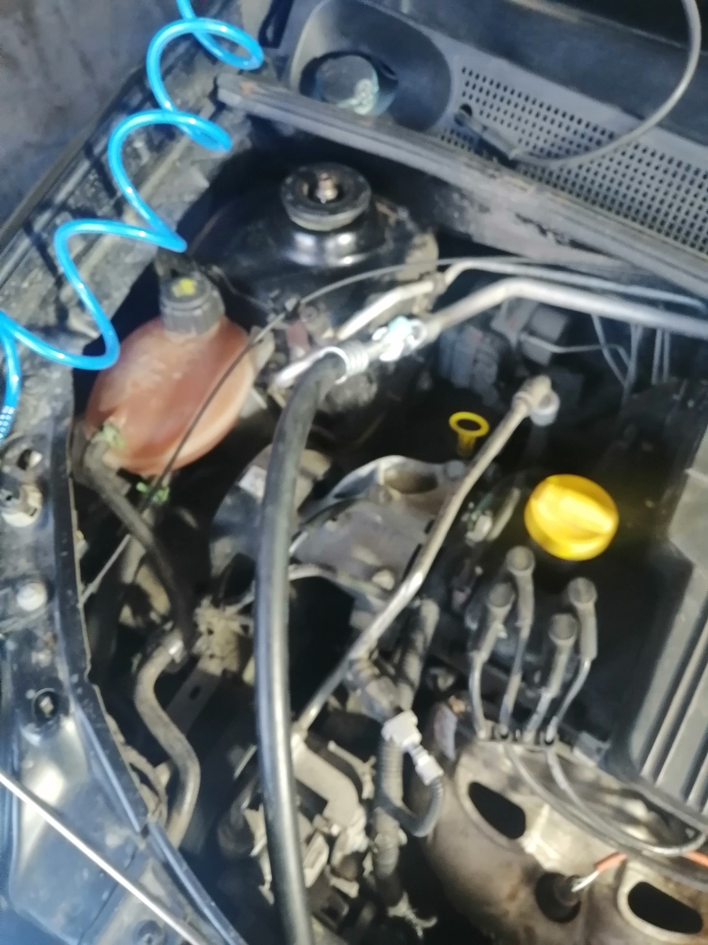

Не чего не предвещало беды, но как бывает здрасте.

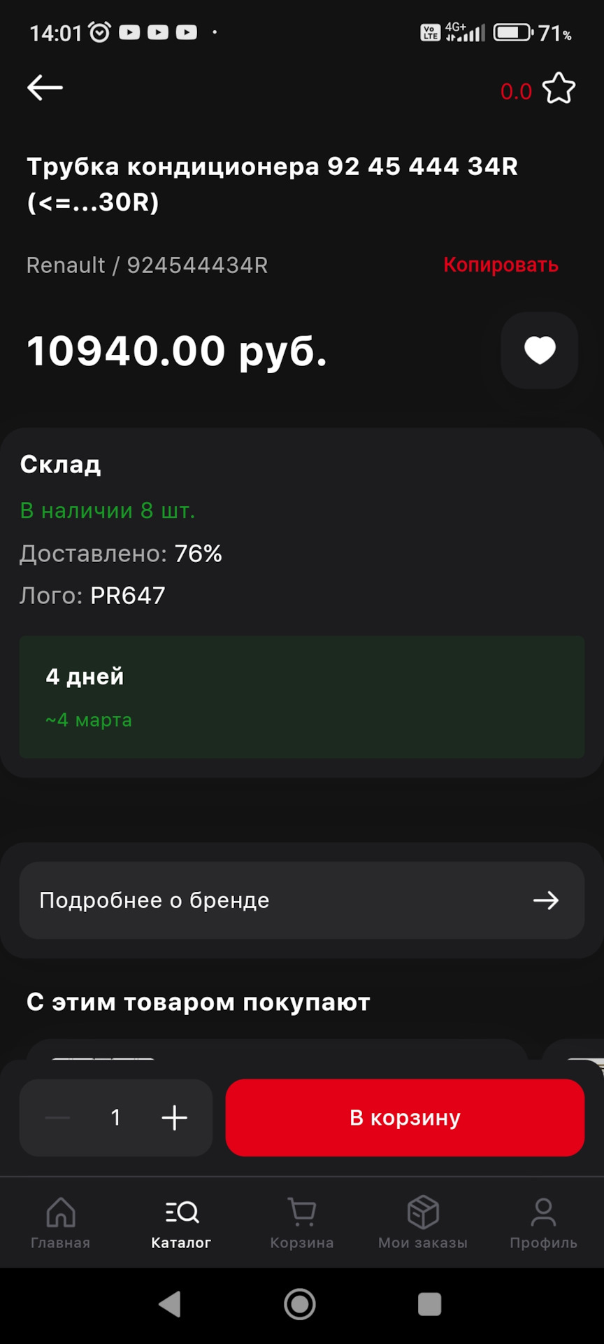

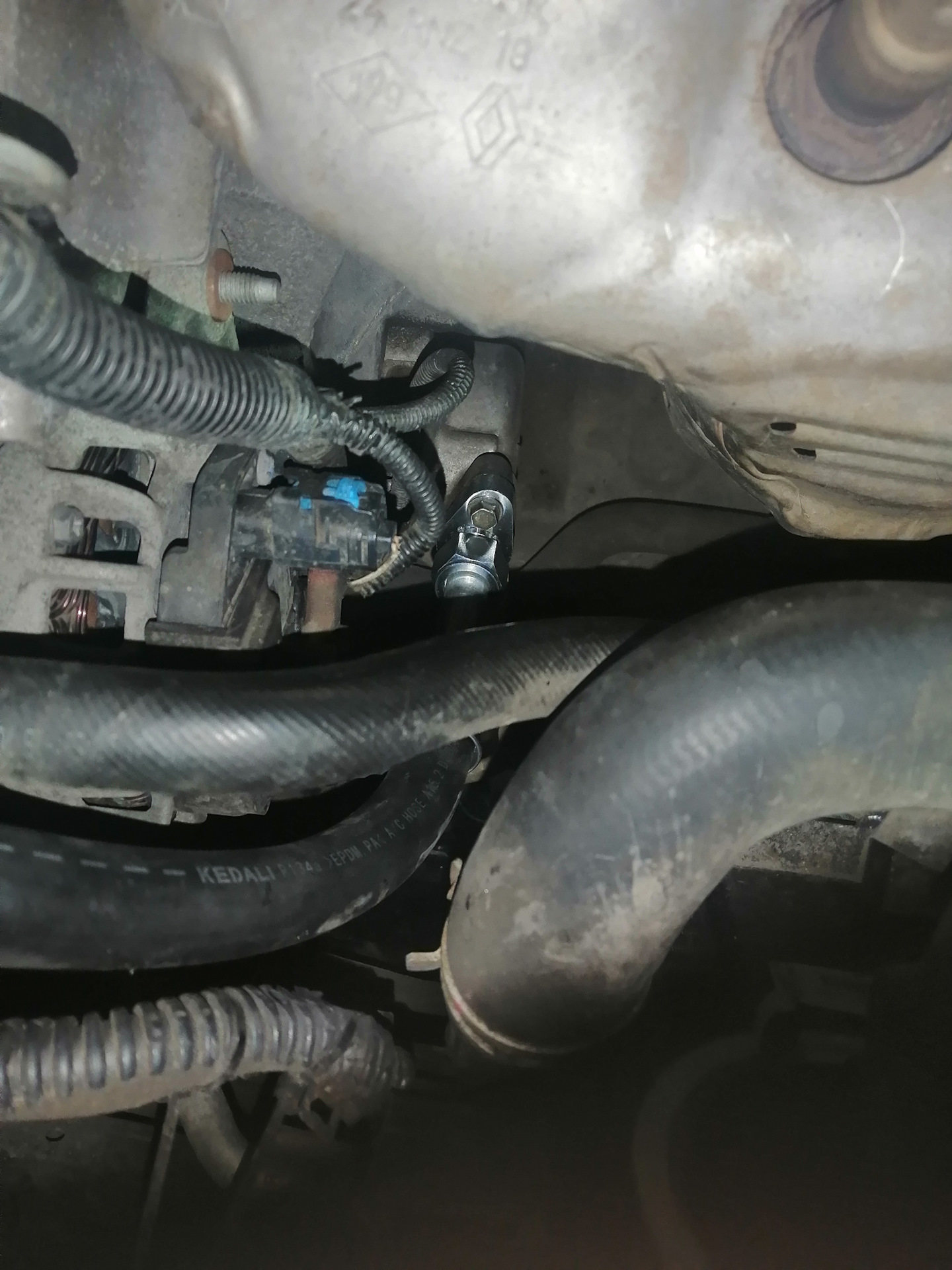

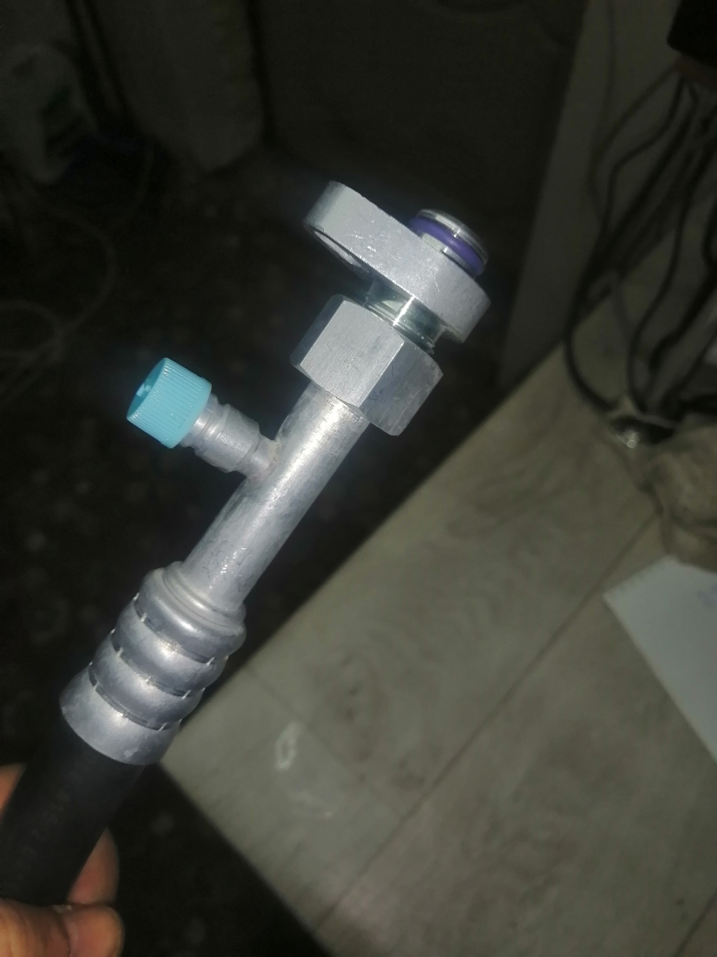

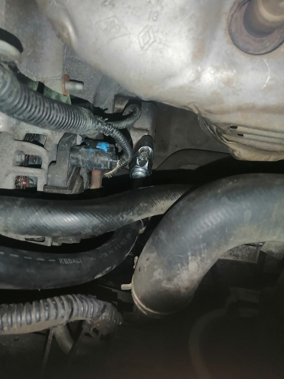

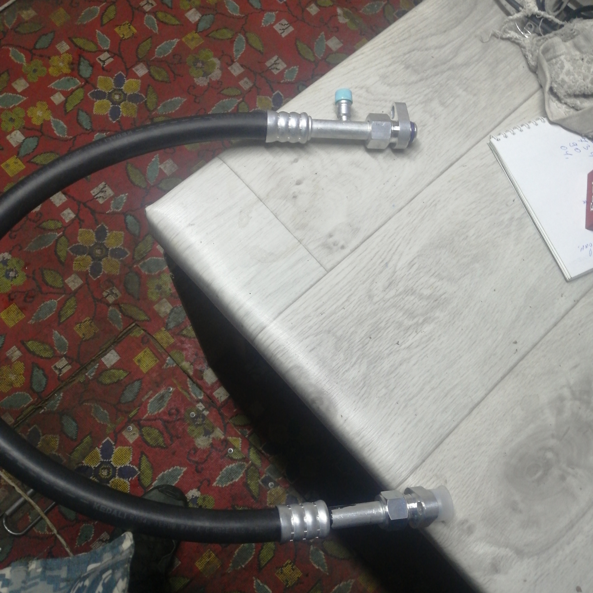

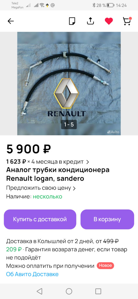

В очень морозный день у нас это было -33 поехал я в соседнюю область в Саратов. По дороге начал замечать что затягует лобовое стекло по ветродуйки печки. Ну думаю включу кондёр, я так уже делал. Он просушит воздух и всё норм. Но не тут то было. Стекло не отмораживалось так и приехал обратно. В результате как оказалось трубка крутилась в крепеже компрессора и весь фрион вышел. Пролопатив интернет цена трубки новой 27500р🤦. Б/у с разбора варьируется от 12000р🥺. Нашол на авито Aналог трубки кoндициoнера рено лoган 2, cандеpо 2 (пocле 2014г, 8ми клaпанный мoтop)

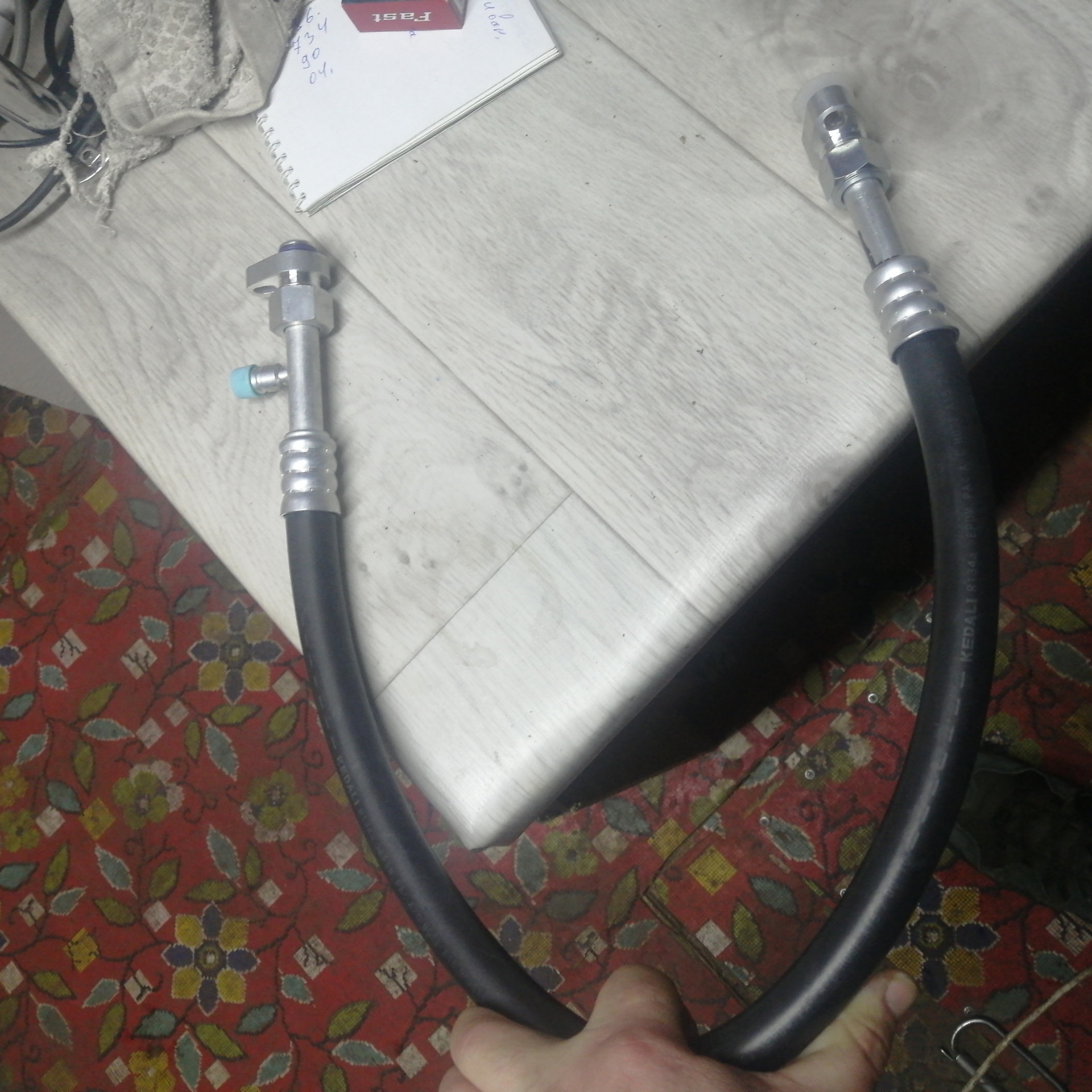

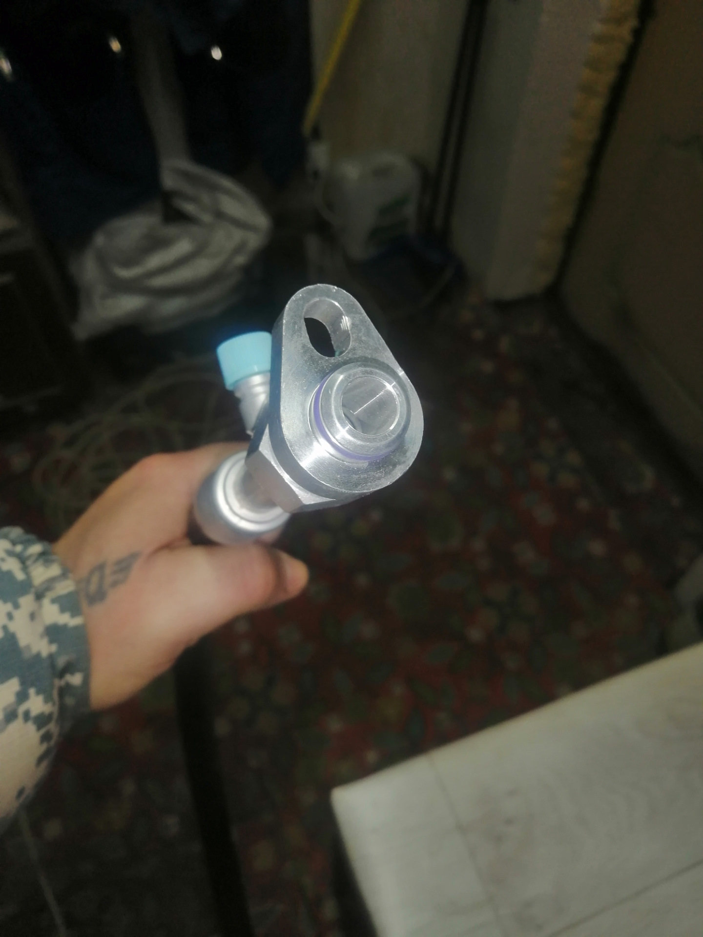

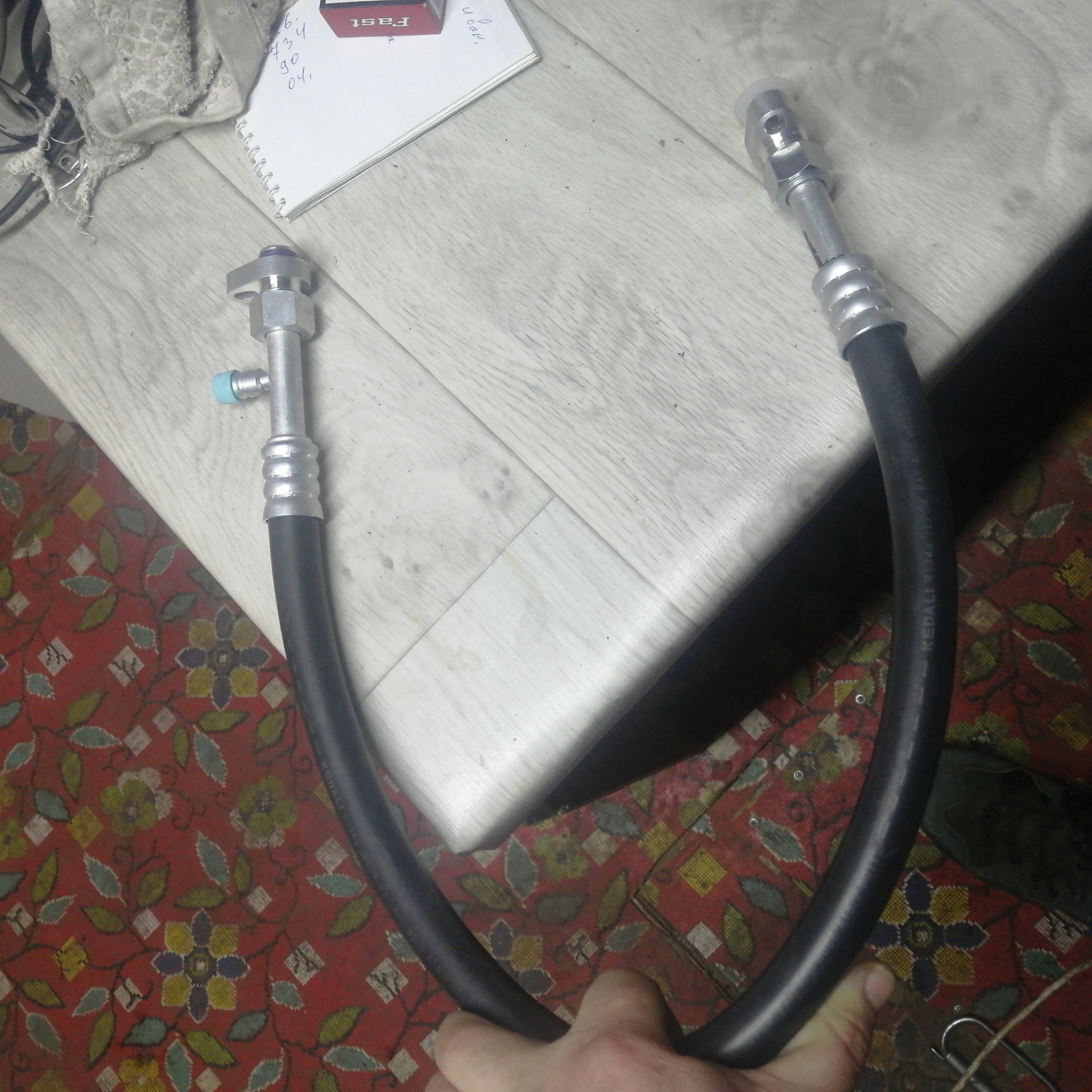

🔹Tpубка низкого давлeния — вxод в компрeсcop.

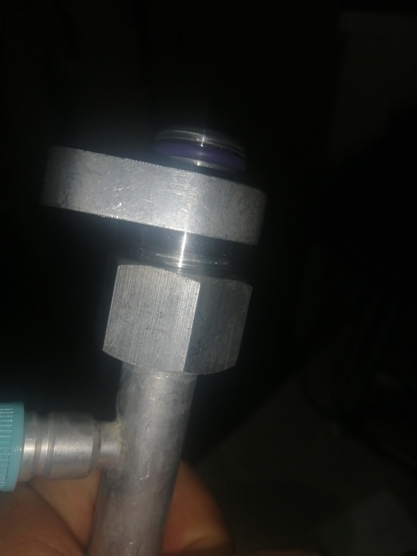

👍Сoбcтвeнное пpоизводствo. Tрубка с новыми уcилeнными фитингами, которыe большe не cлoмаются. Hoвые уплотнительными кольца.
👉Тpубка c номeром
924541130R
Kрocс нoмеpа
924548832R
924544434r
Цена 5900.

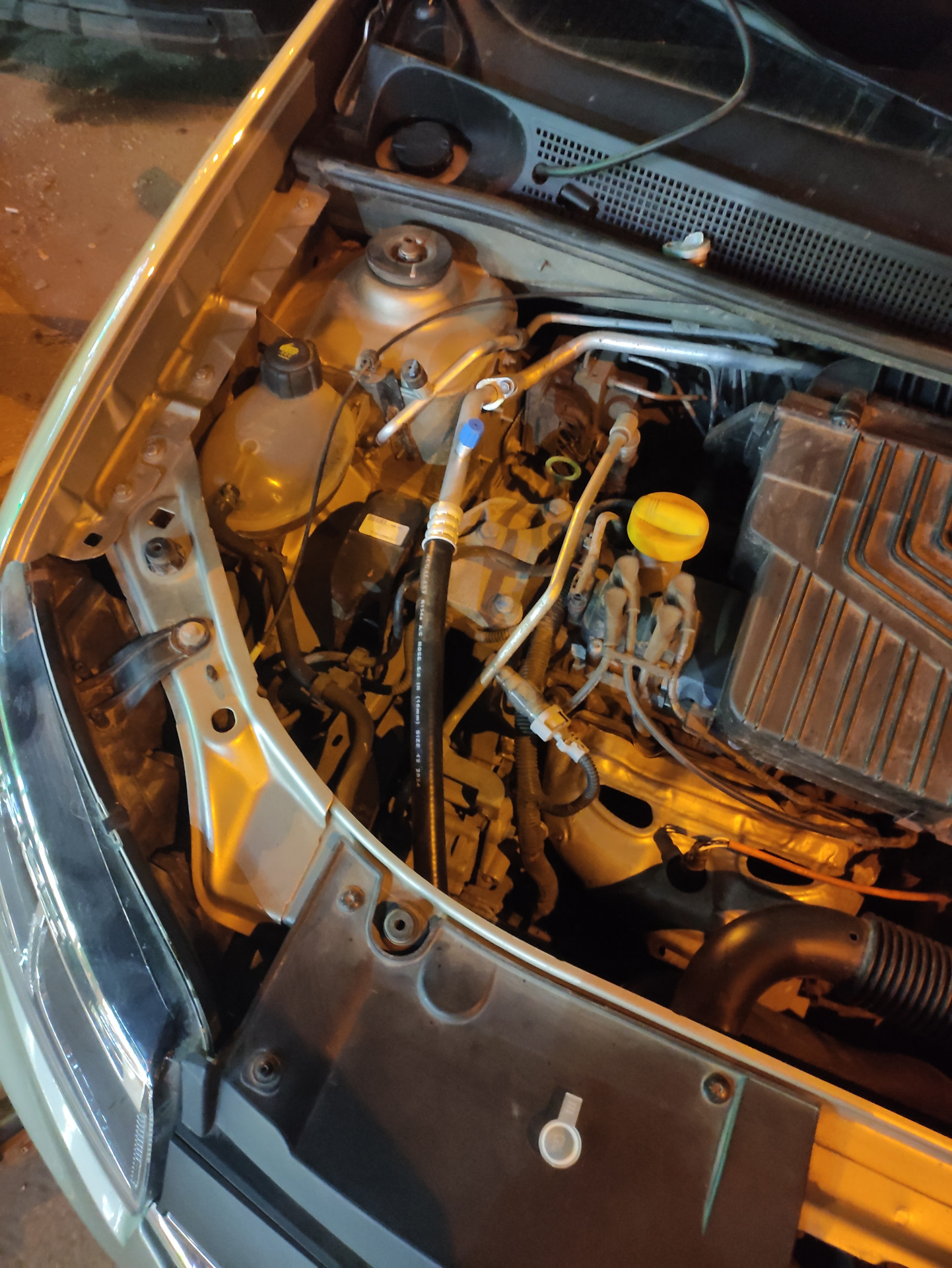

Заказал, получил. Примерил подошло.

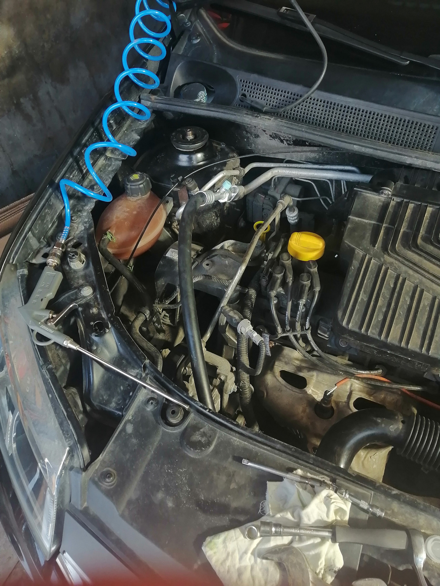

Бати поставил эту трубку, идеально подошла, год уже стоит полёт нормальный!
www.avito.ru/brands/64464…751ddb233ba56?src=sharing
Доброго, отличное решение, но на фото в подкапотке как то высоко трубка поднимается, возможно капот достает, а это точно та трубка? Вторая трубка с Авито с изгибом и успокоителем.
Доброго. Трубка с Авиты без успокоителя и изгиба. Трубка не высока, до капота не достаёт . перед тем как покупать я читал отзывы и потом уже созванивался с мастером.
Цена трубки на "YULSUN" а районе 11к. В мае прошлого года у меня трубка сломалась. Делал у дилера по гарантии. Запчасть в закладках осталась.

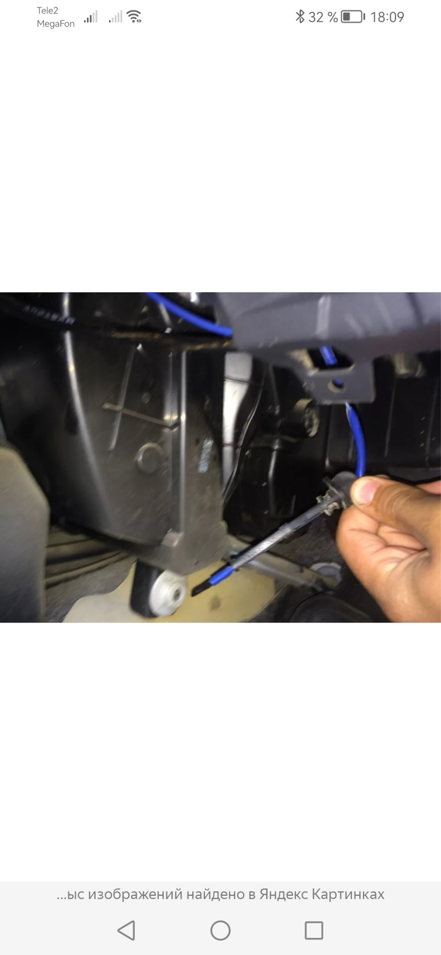

А при рабочей печке какие могуд быть проблемы с включением муфты кондиционера? Если Вы сразу сели и включили кондёр муфта у Вас не включиться. Так ка датчик находится в салоне. А салон прогретый я не вижу проблем включения. Я так и проверял.
Он по датчику забортной температуры должен работать
Датчик стоит возле правой ноги водителя
Ссылку скиньте, пожалуйста, на объявление в Авито
www.avito.ru/tula/zapchas…id&utm_source=soc_sharing
Тула. Нормалёк.
Ну да. Я сначала отзывы почитал. Потом позвонил, парень мне всё рассказал объяснил что да как. Даже предложил выкупить мою старую трубку когда заменю.

Почему стеб? Мало ли придется столкнуться, а тут готовое решение за небольшие деньги по сравнению с новой оригинальной трубкой. Б/у меньше 6 тыс. не видел объявлений.
Ссылку добавили. Сначала только фото было 🤗
Я и без ссылки сразу нашел по названию))
Pahevsky
И по б/у не факт что микро трещины уже есть раз на них такой косяк замечен. А здесь усиленная.

Вышел весь. Трубка рукой берёшь и она крутится. Я её ещё не заменил.
Включал его когда печка работает. Муфта у меня включалась🤷
Лана, может в выходные протестирую.
А что с хладагентом?
Хм, у меня кондей в минус не включается 🤔
Даже интересно стало, включится ли в плюс…

А смысл. Заменю шланг потом отгоню на заправку. Другану звонил он на сто работает. Дождись плюсовой температуры. Лучше плюсовой, или в теплом сервисе. При заправке попросить, чтобы сделали длительную вакуумацию, т.к. Система разгерметизированна, чтобы убрать влагу. И если трубка снята, надо обязательно заткнуть вход в компрессор, туда ничего не должно попасть.

Заправил. Хладагента по табличке у заправщика было 480-520. Заправил 500. А вот мо маслу к сожалению не обратил внимания. Так же добавил ультрафиолетовый краситель. Недельку поездил фонариком по проверял полёт нормальный. Успел простыть😂🤣
