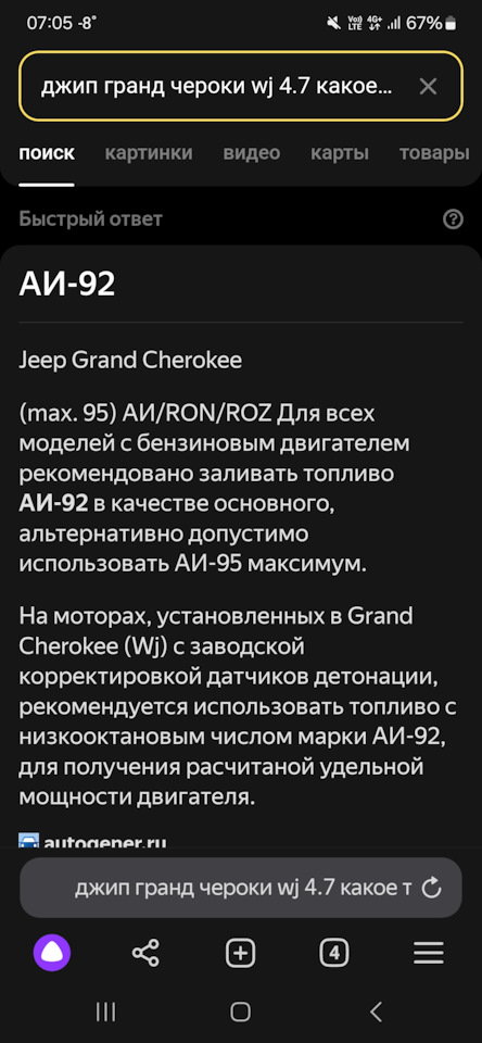

Почему тогда гугл выдаёт, что правильно заливать это 92?

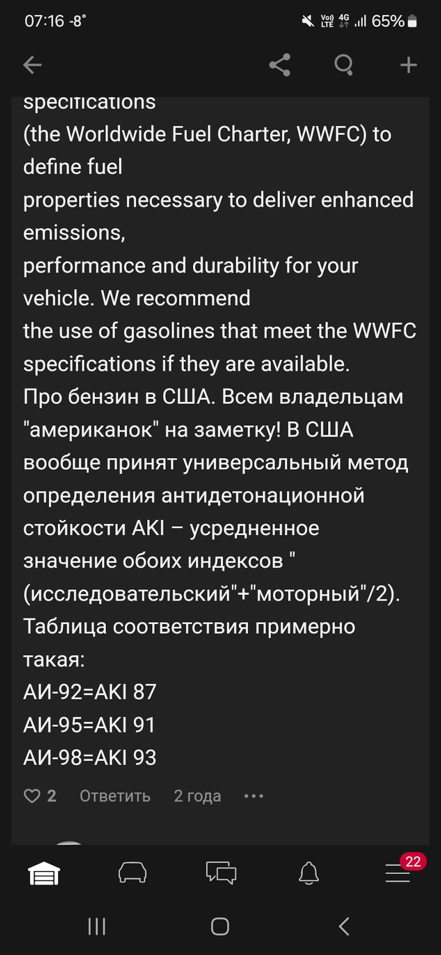

А вот тут сама Америка установила правильным лить aki 87, то есть 92аи.
Где тут написано про наш 4.7? И смртреть надо по степени сжатия.
Там ниже написано если степень сжатия не выше 9.0, то лить нужно 92аи.А у моего двигателя 9.0
У меня 9.8
Аа ну все тогда, вопрос исчерпан.Вы все правильно льёте 95.У моего правильно 92.
