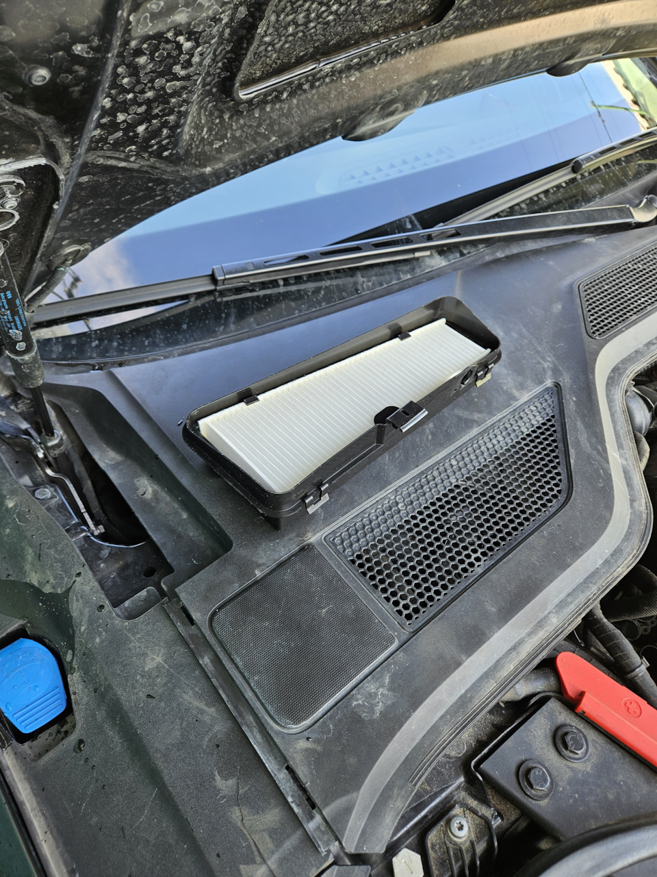

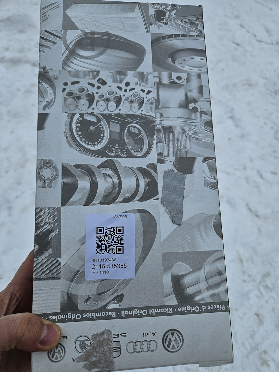

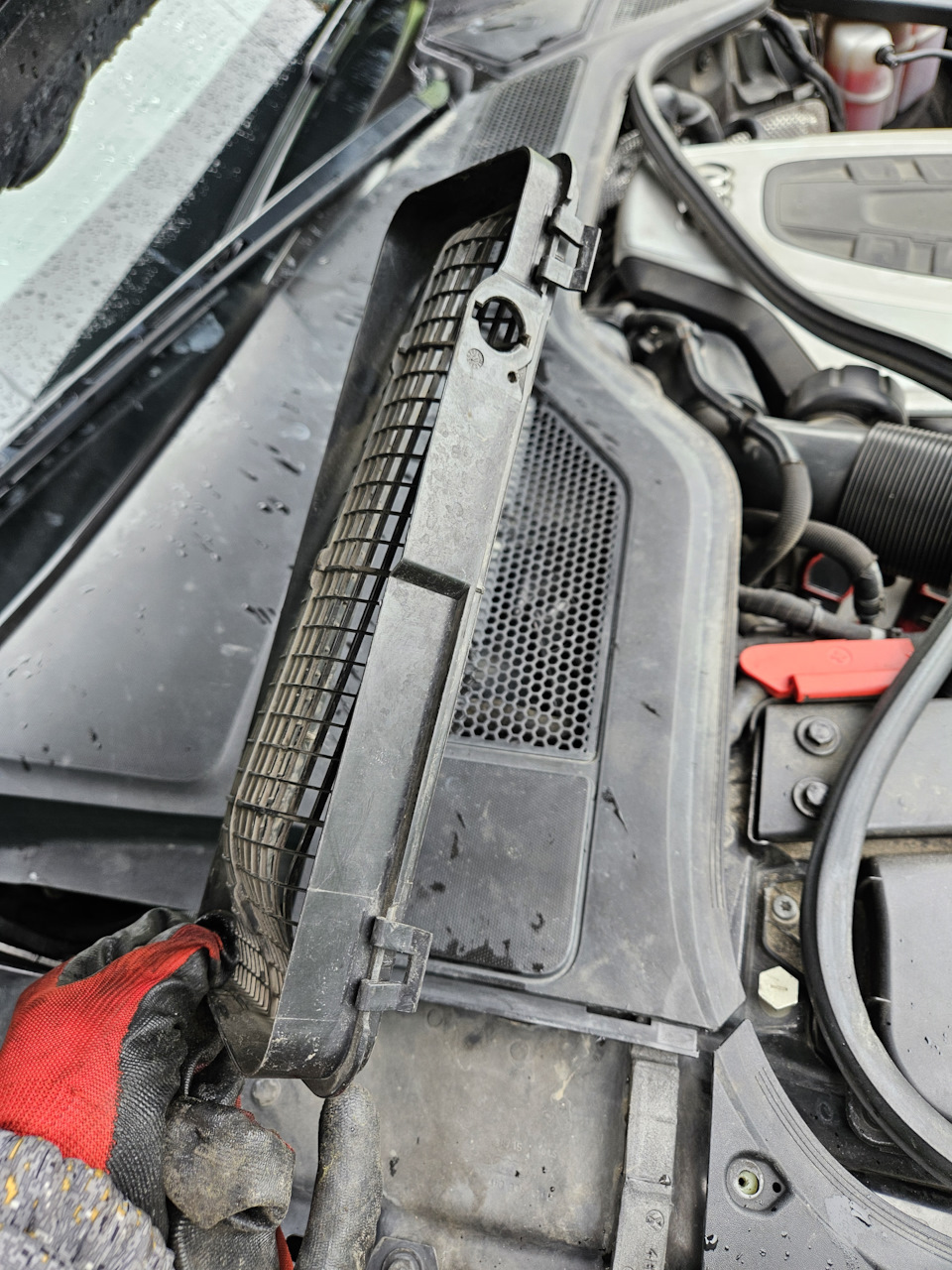

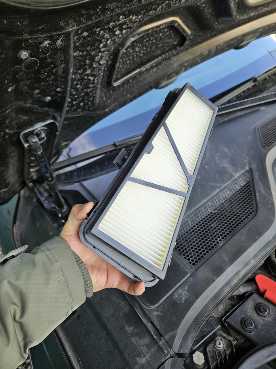

И сидя на диванчике в манувагтуре (отличные ребята), я бросил взгляд на жабо, и вспомнил, что купил доп фильтр, штатный, на вход воздуха климата, и зимой у меня не получилось его поставить — побоялся сломать пластик.
Вот такой он:
Вроде как он идет для стран с грязным воздухом. Сканером ставим "дополнительный фильтр", сильнее начинает дуть после этого вследствие возросшего сопротивления.

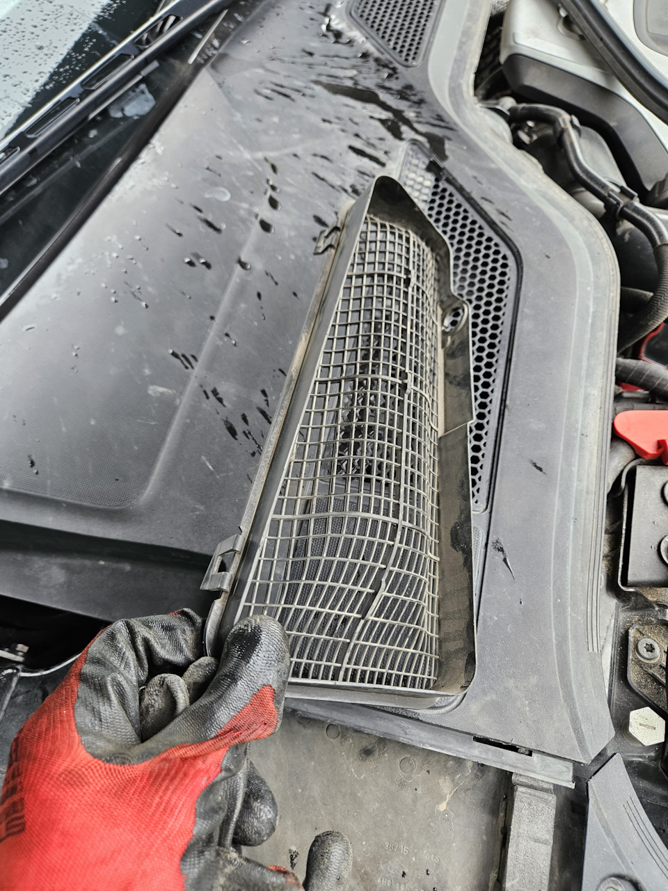

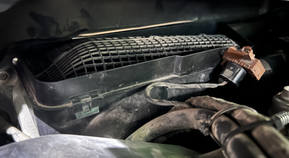

У меня штатно (да и у всех тут) стоит сеточка от грызунов и листьев:
Пару фото позаимствованы у bob911, я уж под дождем не вытаскивал особо телефон из кармана.

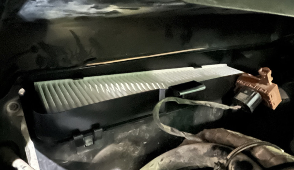

Держится на 4х защелках, я снимал левую панель у петли и резинку жабо. Передние защелки легко отщелкиваются, задние — не подлезть, даже пальцы не пролазят. Сделал проще — изнутри дававил в примерное их место расположения, прям из дырки короба, и они отщелкнулись. Корпус с фильтром ставим, просто надев сверху.
Стало:

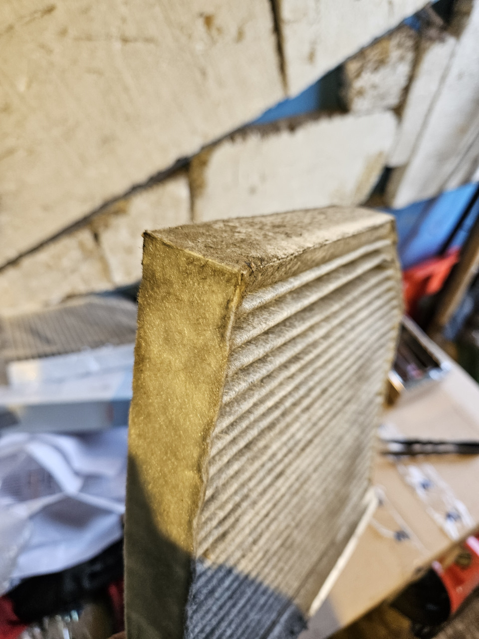

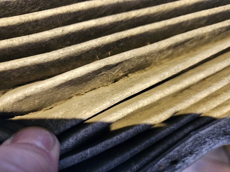

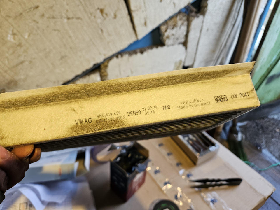

Фильтр салона.

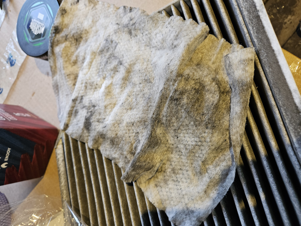

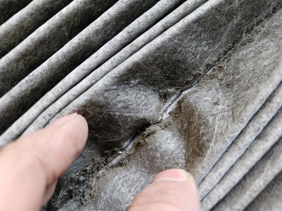

Также поменял фильтр салона у бардачка, он не менялся явно много-много тысяч км, аж земля сыпалась с него:
Я все фильтры стараюсь менять пару раз в год (весной и осенью, иногда чаще, по настроению), такое увидеть было страшноватенько. Поменял. Удивился, что есть антигрибковый фильтр, заказал и его, посреди лета поменяю.

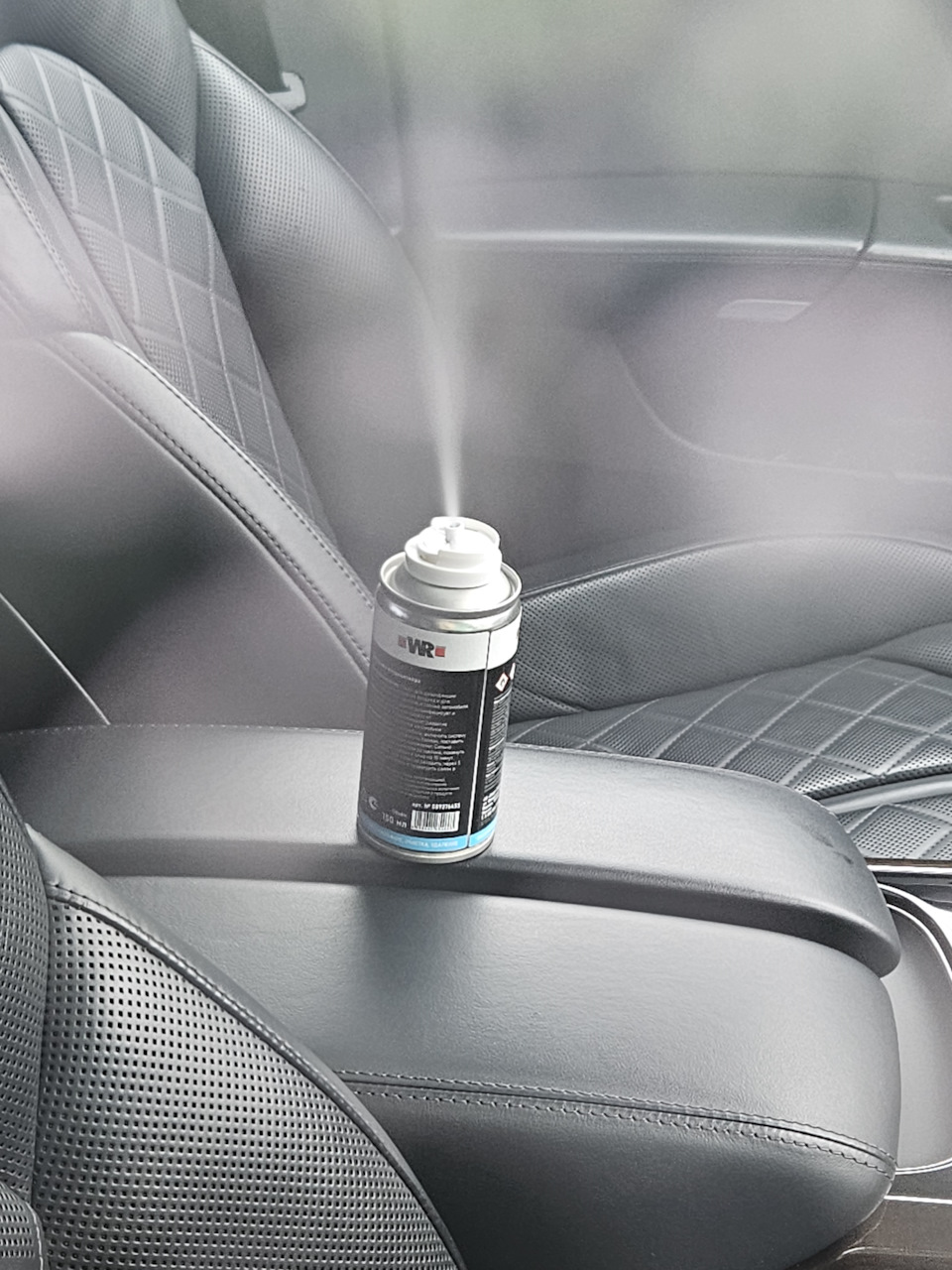

Провел очистку климата, внутри.
Стандартная операция, тоже стараюсь совмещать с заменой фильтра. Любимое, вюртовое средство. Классно, что они отребрендились и вернулись на рынок к нам. После очистки — в салоне по-медицински пахнет чистотой. Гоняю в таком режиме и обдув сидушек, становится приятнее.

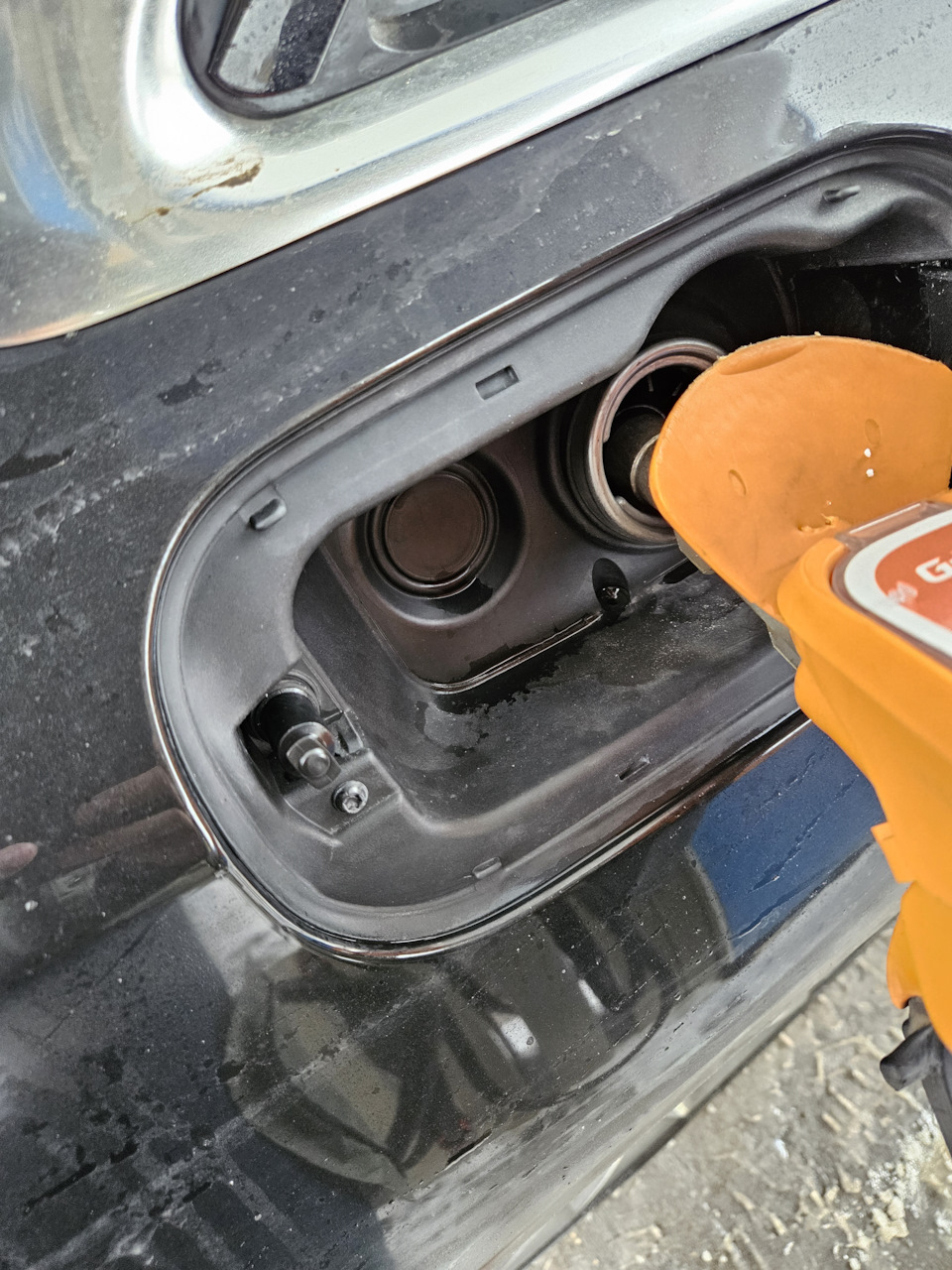

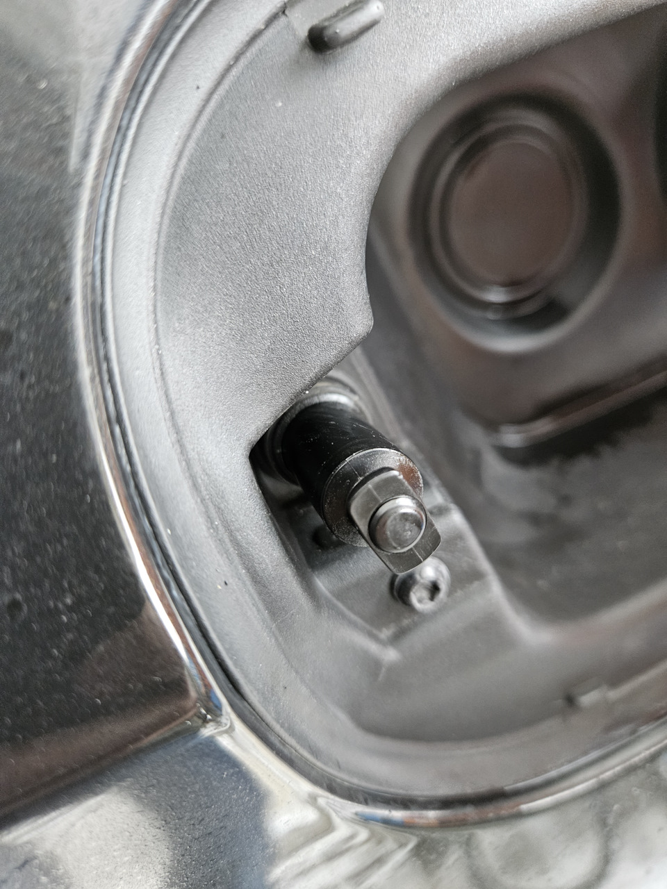

Да, еще зимой смазал пенек лючка заправки, он был сухой, и при наличии влаги — замерзал. Смазал каплей масла, зимой ни разу неоткрытие не повторилось, рекомендую.
Зная о проблема пеньков, держащих клипсы локеров — кто как решал, кроме сверления и шурупа? Может, резьбовые люминь заклепки? Если да, то какие размеры? После зимы не повырывало?
А проблема примёрзшей крышки не беспокоила?
Она не примерзает, почему-то. Даже после моек в мороз.
А у меня прям трындец, каждая заправка зимой это пластиковая карточка в руках и прохождение ею по контуру лючка. Хотя пару раз юзал бутылку с теплой водой)))))
Очень странно. Вот на лехухе — там была проблема, вода попадала под лючок и там внизу намерзала, сам лючок более вертикально стоял. На А8 — внутри лючка есть слив, наверное для излившков топлива, и я заметил, что она без льда — наверное, как-то тепло попадает туда и оттаивает. Ну и юзаю робо мойки, они обдувают, фактически воды не остается в таких местах, как лючок — угол приличный.
У меня там постоянно вода, даже если протереть тряпкой насухо 500 км и опять 25((((
Чекни слив под пробкой, может забит?
