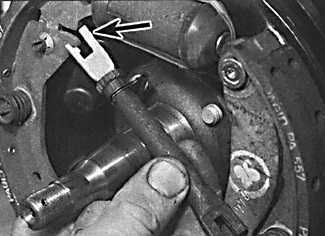

Посмотрите внимательно на фото из книги по ремонту:
Вы видите по стрелке установленную шайбу.

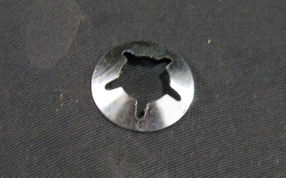

Теперь смотрим на фото новых колодок:
Шайбы нет.
Эта простая фигня служит только для того, что бы приподнять и подпружинить рычаг регулятора.
Если эта шайба не установлена, то "плечо" рычага регулятора будет попадать между зацепом штока регулятора и колодкой и не будет выполнять свою функцию.

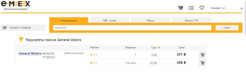

А теперь код этой шайбы
94525222
Важное дополнение

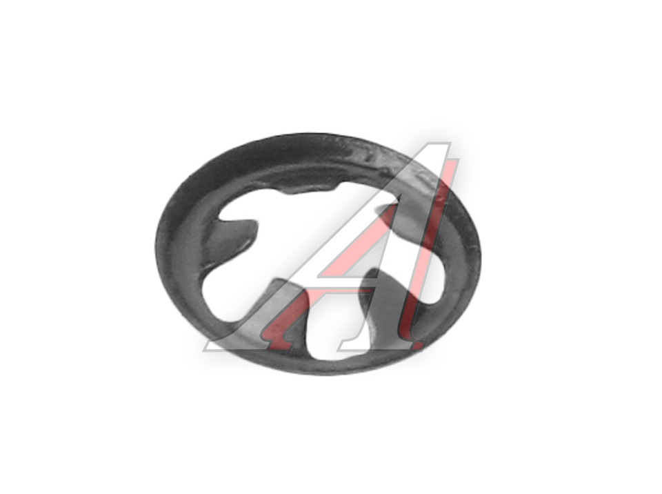

Оказывается эта шайба в огромном дефиците. Но не все так плохо. На ТАЗиках (2110, 2114, 2115) подобные шайбы широко используются. Размеры — Отверстие ø 7,8 мм, Внешний ø 18 мм. Называется — "Шайба орнамента, пружинная". Стоит где то в дверях. На ВАЗовских рынках их можно купить, по крайней мере был на 2-х и оба раза видел их в продаже в лотках специализирующихся по гайкам/болтам/шайбам. Ценник 10 руб.
Вот такая:
Но можно легко подобрать подобную

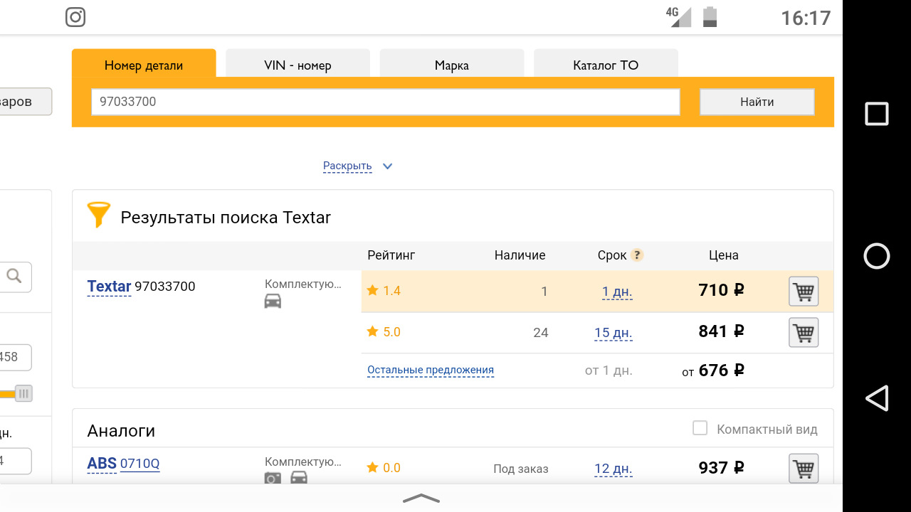

Спешу заметить, что Данные шайбы присутствуют в ремкомплекте TEXTAR 97033700, ато люди будут брать оригинал по 70р за штуку. так лучше уж ремкомплект купить.
Запись старая, а тема ремкомплектов обкуривалась тут www.drive2.ru/l/451995762235015629/
vaniok42

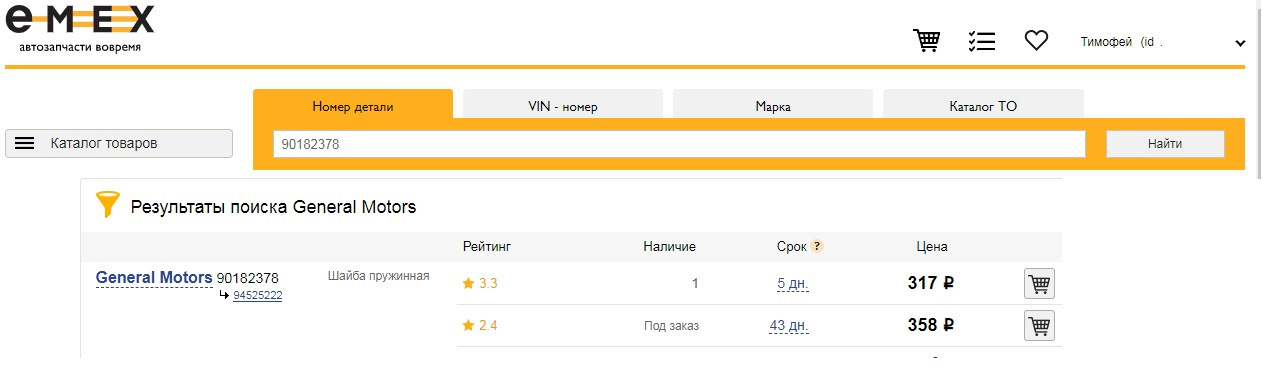

Текстар, германия, но и ценник на емекс хорош. Шайба на емекс 48 р
vaniok42
Сейчас шайба стоит 44 рубля, а комплект 681 руб и не во всех комплектах имеется эта шайба, вот такие дела

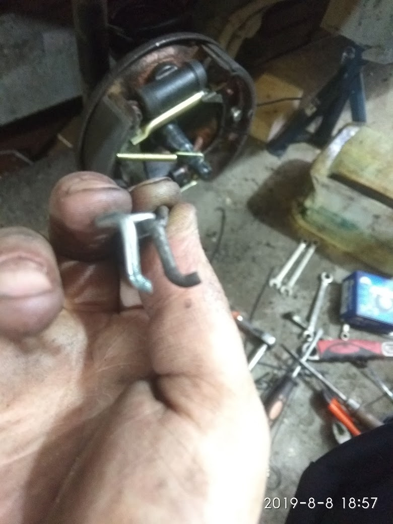

Ну и еще — разобрать и внимательно еще раз все посмотреть, та же пружинка, что флажок прижимает — если снизу ее не той сторонй зацепить — уже работать не буде или через жопу.
Попросить товарища сесть и понажимать тормоз со снятым барабаном, поддерживая рукой смотреть почему оно не раскручивает планку, а закручивает
Спасибо за совет, так и сделаю.
nikhotin
Разобрал сегодня проблемный барабан, оказалось пружина, притягивающая флажок просто слетела со своего места. Собрал, проверил — все работает!

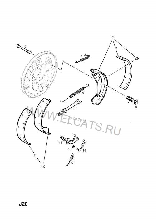

Извините что вмешался, но эта шайба установлена не правильно. Называется она штопорная или шайба фиксатор, и она должна прижимать и фиксировать сам храповичек к колодке, тоисть устанавливатся над ним, а не под ним. для этого она была придумана. А то вдруг он слезет со своей оси и залезет под вашу новую колодку.
Пример применения
Кино познавательное, но к опелевским тормозам не имеет никакого отношения.
Да и название у нее не "стопорная шайба", а "шайба пружинная"
(Federscheibe в немецких каталогах или spring washer в каталогах на английском)

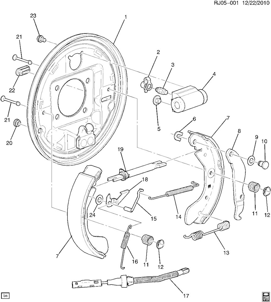

В ланосячих доках про эту шайбу все повально забывают, но откройте сервисную документацию на узбекскую ксюху, там про это не забыли.
Shketyara
Пример применения
Или смотрите расположение детали 24 на схеме где не забыли про эту шайбу.
Кстати это aveo
Почему если открыть на elcats.ru схему задних барабанных тормозов опель вектра или кадет, то в ней шайба 94525222 стоит по-другому? Схема неправильная или тормоза отличаются?
тормоза такие же. вот илюстрация из книги опеля вектры
Окей. Будем считать что схема на elcats.ru неправильная.
Иллюстратор решил, что так нагляднее )))
С двух сторон поставить и не спорить))). Главное не зажать храповик.
все правильно, шайба устанавливается сверху, под храповичком ей делать нечего
это дистанционная шайба, а не прижимная.
Именно!
Shketyara
бред. СТАВИТСЯ НА КОЛОДКУ ПОД ХРАПОВИК
BE1800AA
на твоей схеме шайбы вообще не видно, где она?

У жены постоянно вылетает серьга под номером 2. Как решить проблему? Замучился уже разбирать и ставить назад, всё стоит правильно. Уже думаю серьгу привязать чтоб со втулки не вылетала.
если все правильно собрано, то могу предположить только то что на колодке втулка куда скоба вставляется перекошена.
А как ее надежно прикрепить? ХЗ.
я вот тоже так думаю. другую попробую поставить. или ваще плотно завтулить.

О спасибо тоже не ставил 100%. На днях буду менять калодки, но вот беда заказал ремкомплекты и их там нет (и как я понял Рём.комплекты можно выкидывать деньги на ветер) но у нас их нет по штучно и заказ мир.10 шт. Можно ли обычную подложить?
Можно обычную, но лучше потратить 60-70 руб. и купить десяток
Только у нас за 10 просят 300руб за 60 я бы даже и недумал брал.
На Автодоке через сайт закажите
Так там за даставку отдашь. Сейчас гляну. Через 10 дней на юга замарочился тормазами. Спасибо.
Глянул. Автодока у вас нет. И там он не 6 руб/шт, а 20 руб.
Есть на exist.ru/price.aspx?sr=-4&pcode=94525222+
Но не на много дешевле чем 300 р.
Завтро сьездию к оф дилиру может прададут если нет то что нить заколхожу.

Приветствую ! У меня с одной стороны на колодке этот шпенек, куда одевается такая шайба и рычажок расшатался немного — это проблема, или будет работать ?
Будет
