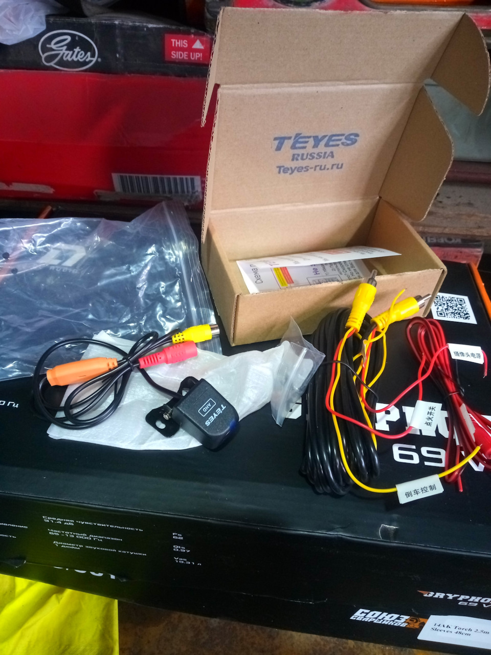

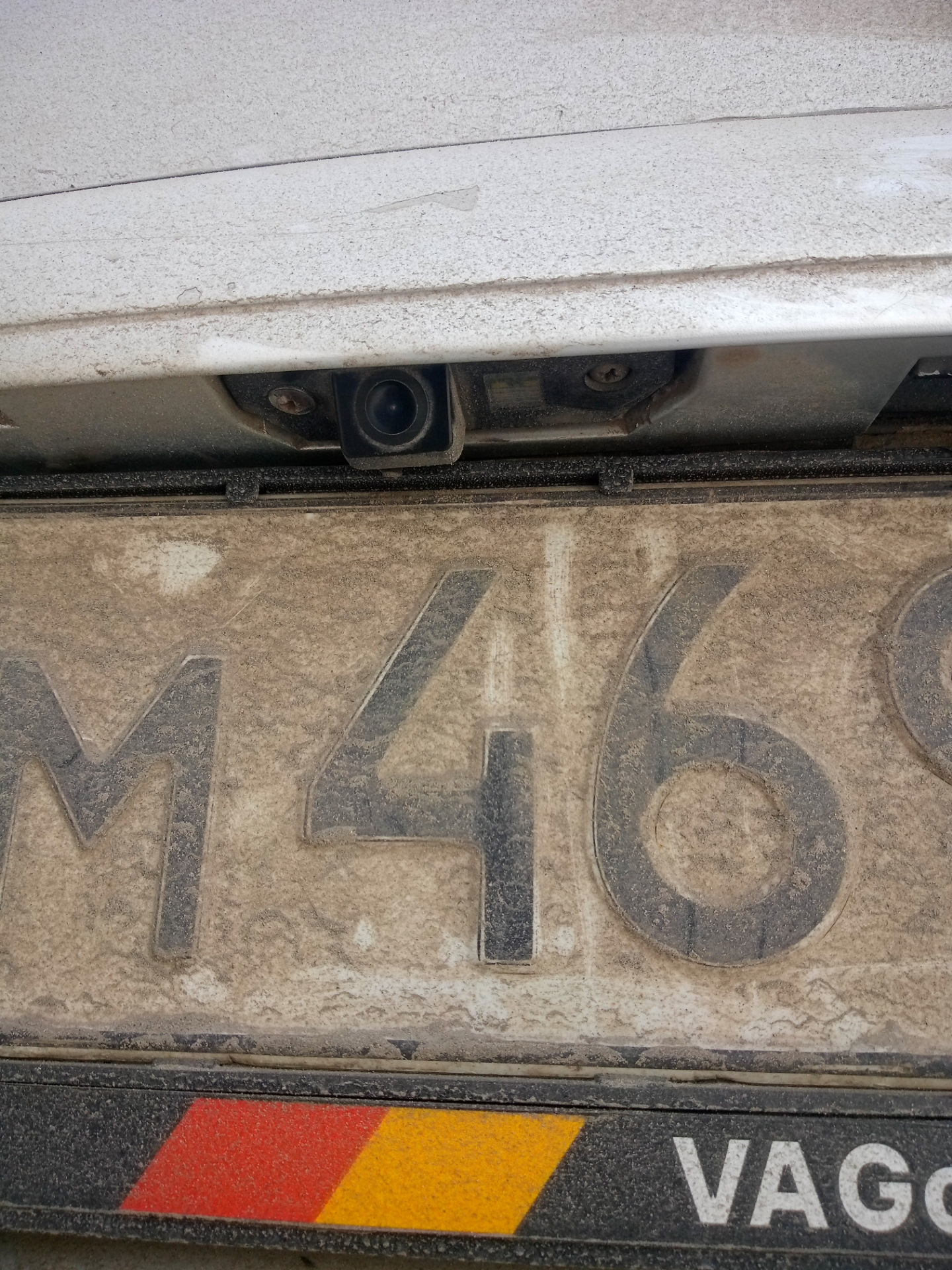

Как то решил я попробовать камеру, совмещенную с подсветкой номера.
Удобно стоит… Пожалуй, и все ее преимущества. Подсветка номера слабая. Когда включена подсветка, идёт засвет камеры, ночью очень плохо видно. Ещё и загрязняется очень сильно. В общем, нужно новую.
Заказал на Озоне

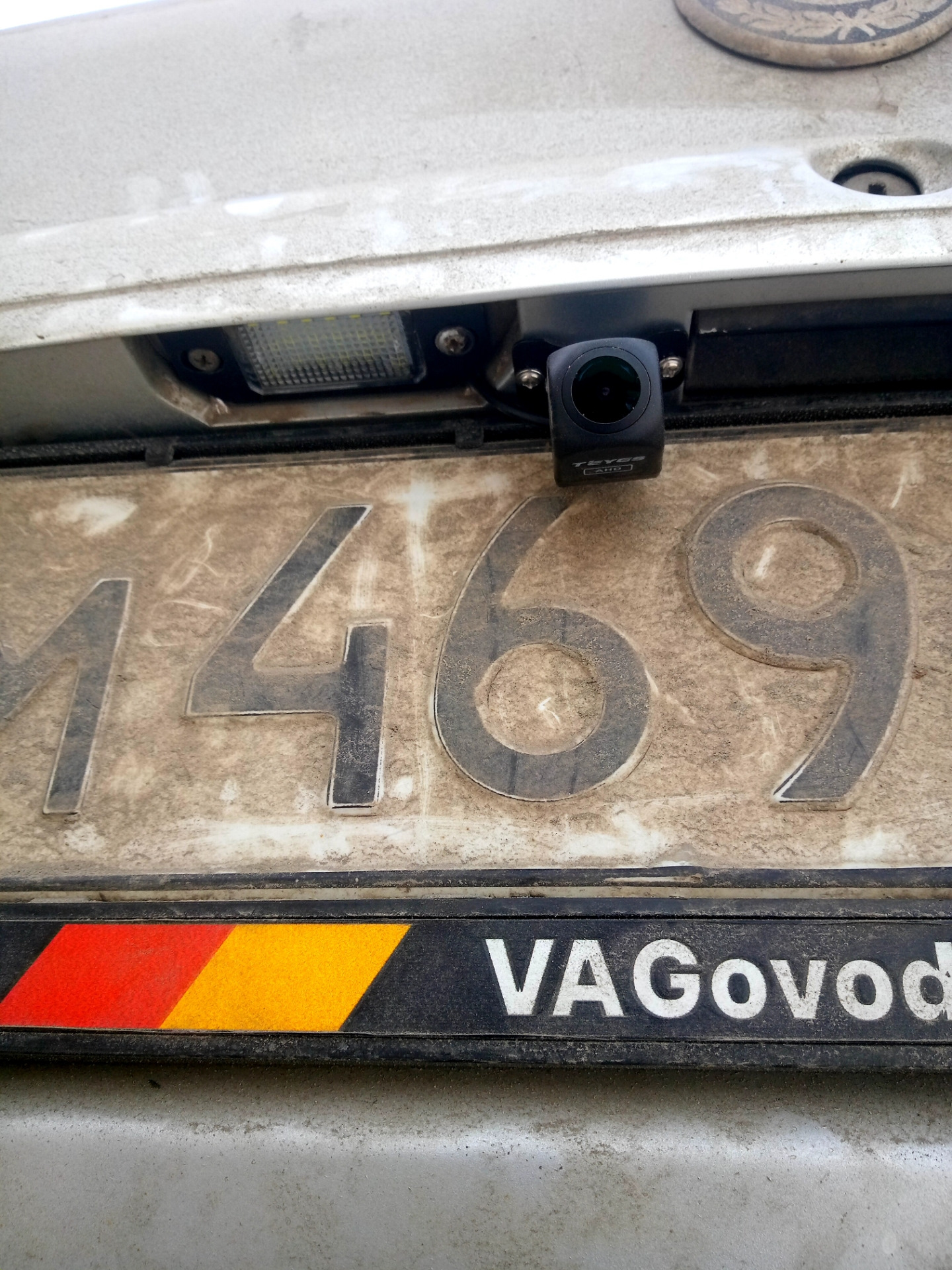

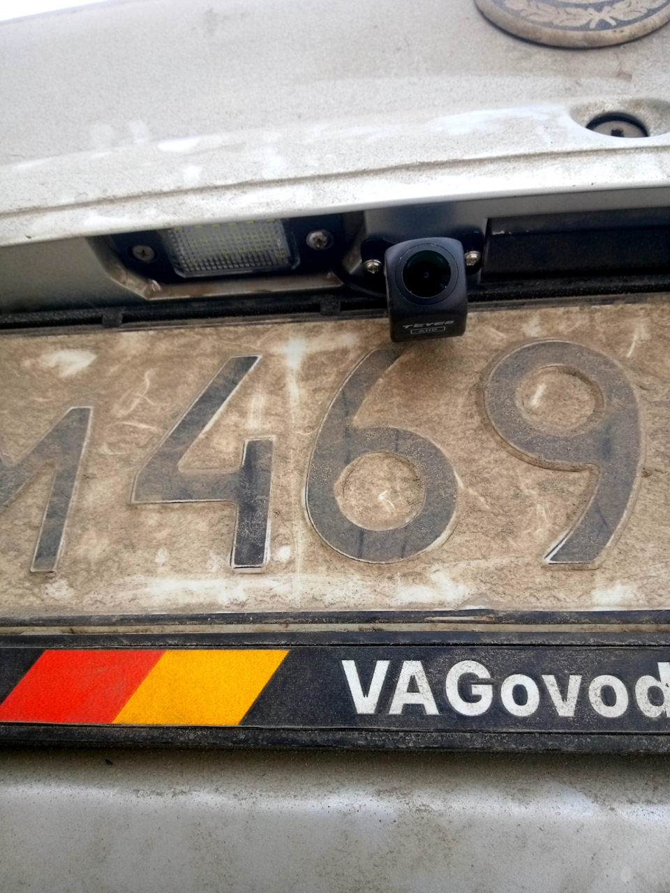

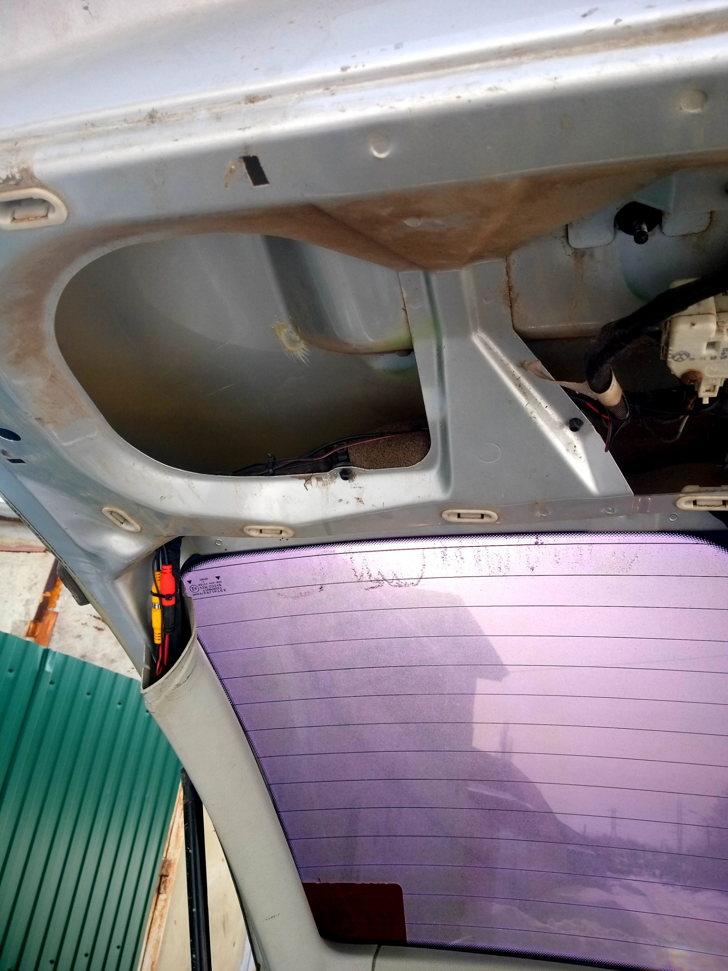

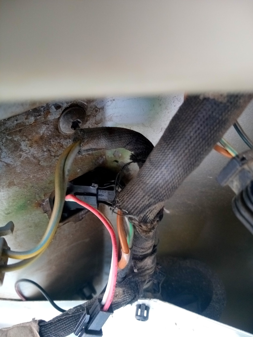

Отстегнул обшивку, открутил старую. Прикрутил новую, протянул провода. Разъемы, естественно, уже имелись.

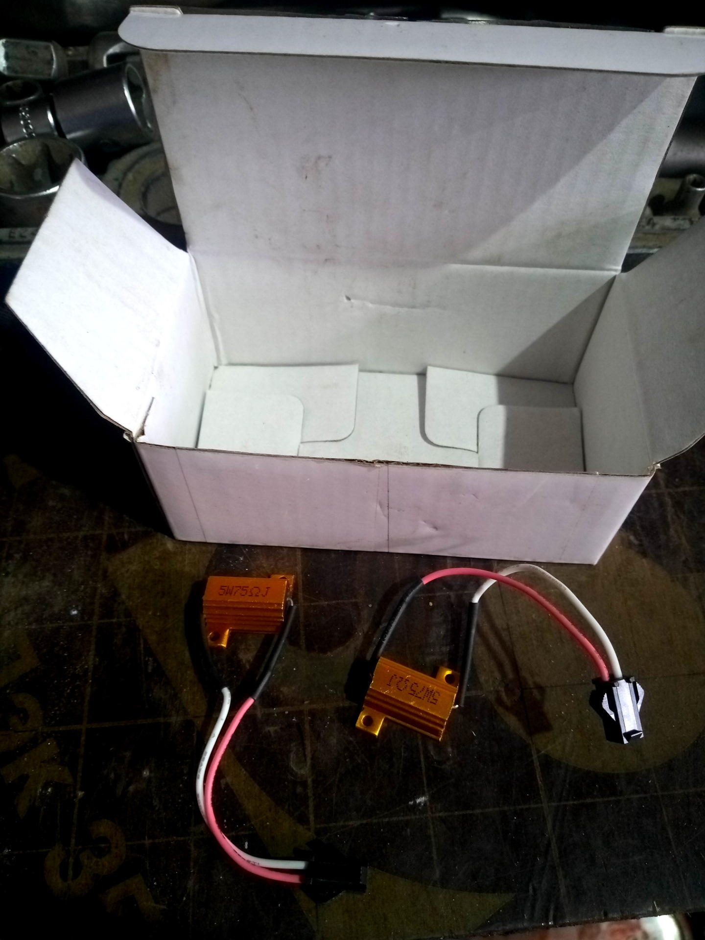

Заодно поставил второй плафон подсветки. Когда то покупались на Озоне
Фото самих плафонов нет. В комплекте есть резисторы, кому нужно.
На авто выглядят так.
Пришлось резать пластиковую накладку, ибо по другому не становится. Разъемы на них нашел у себя. Думал, не вставлю разъемы в плафоны, будут упираться в кузов. Но обошлось.

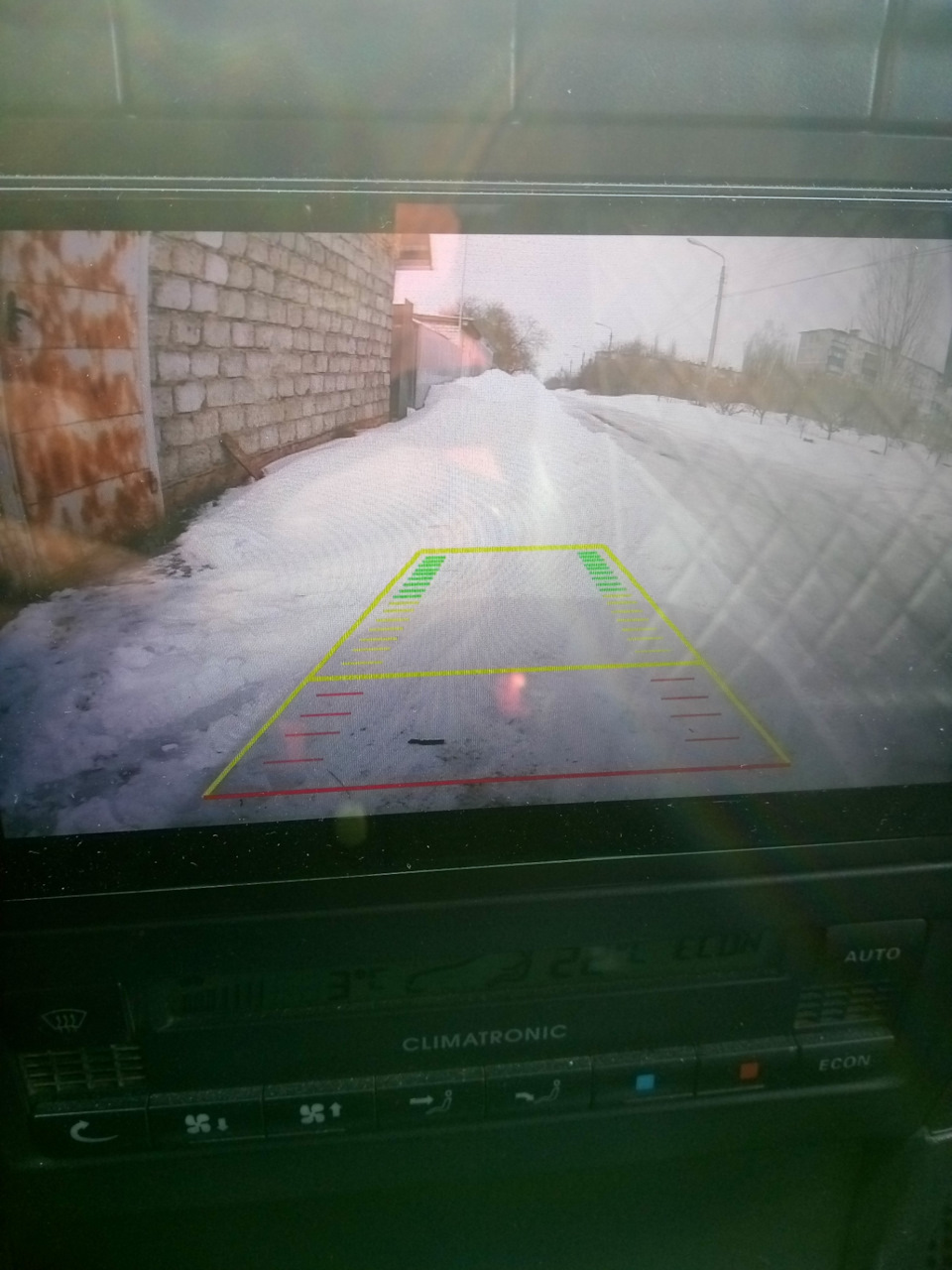

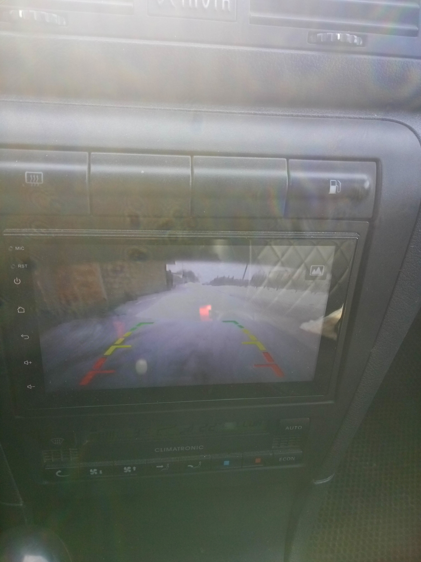

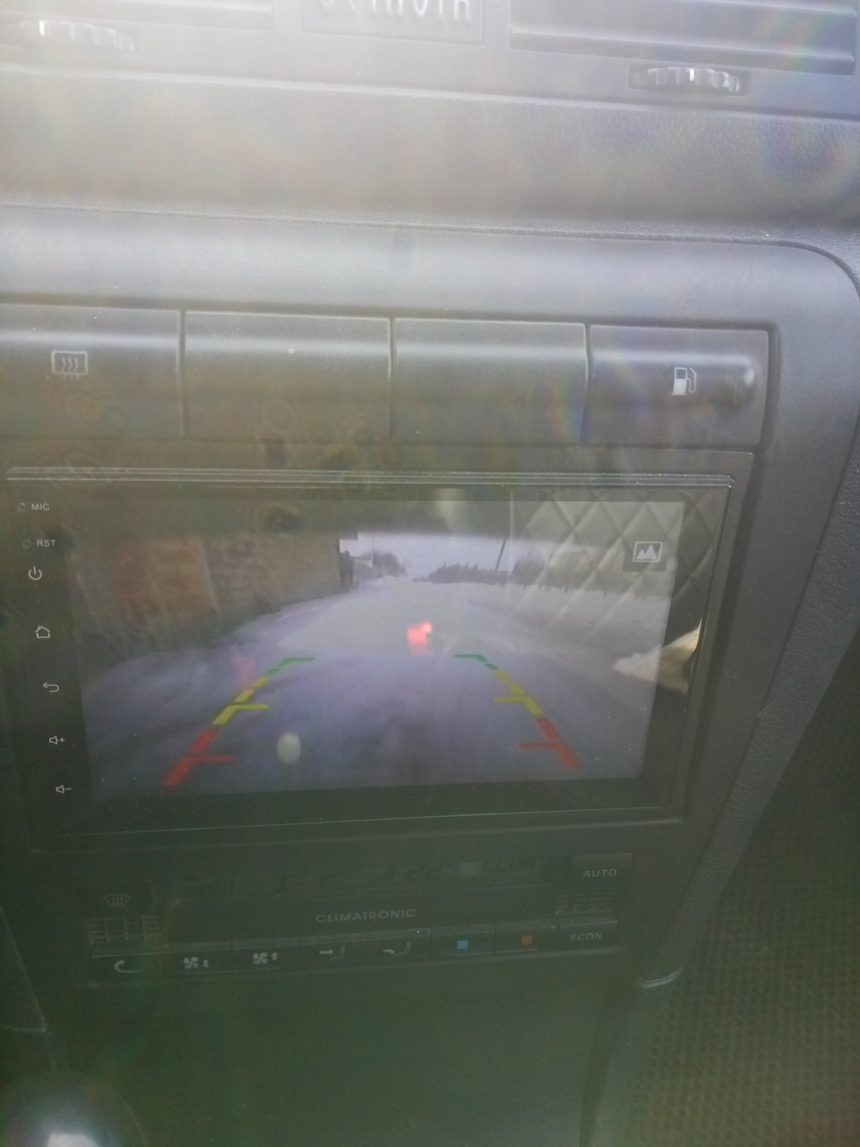

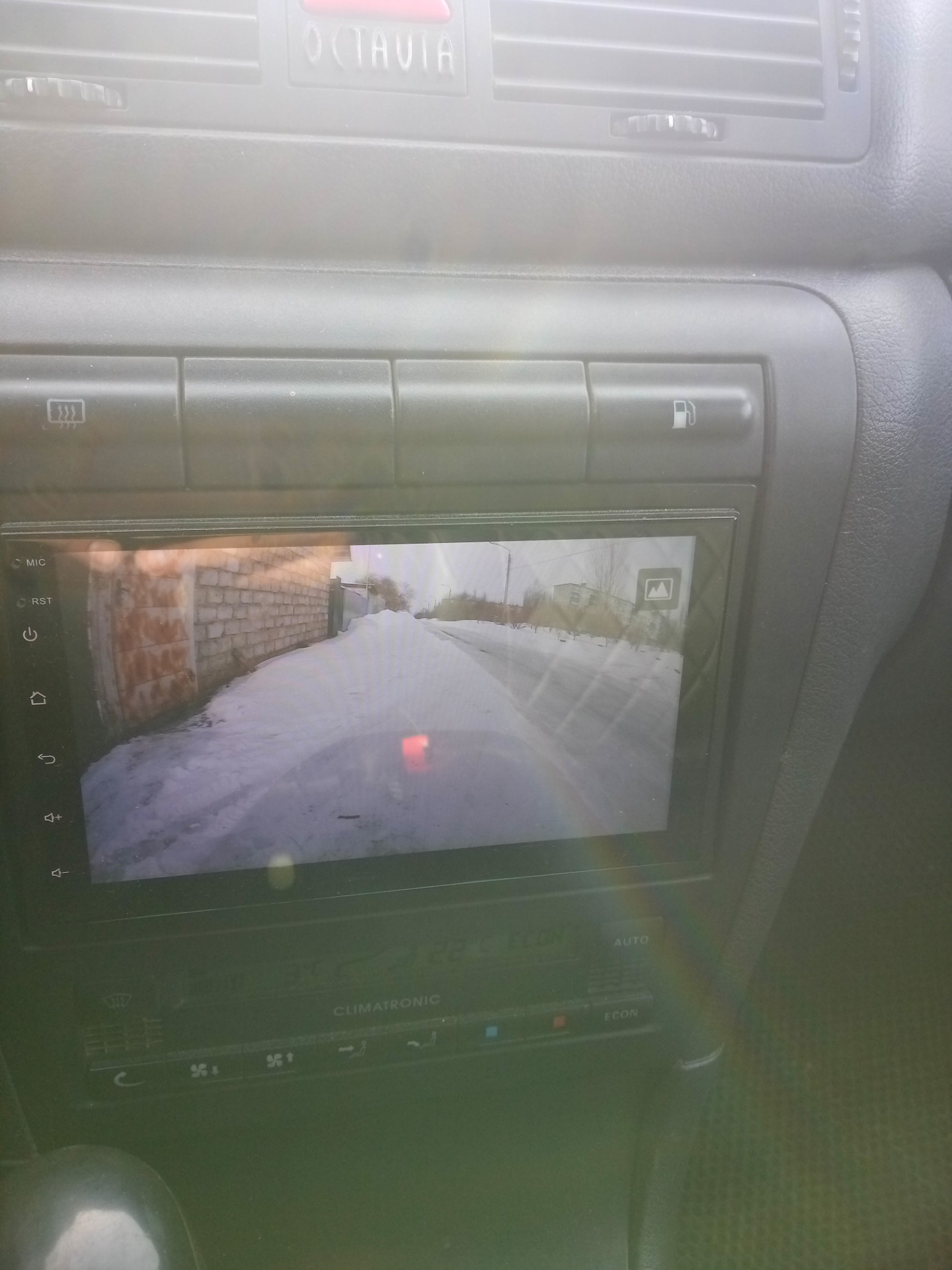

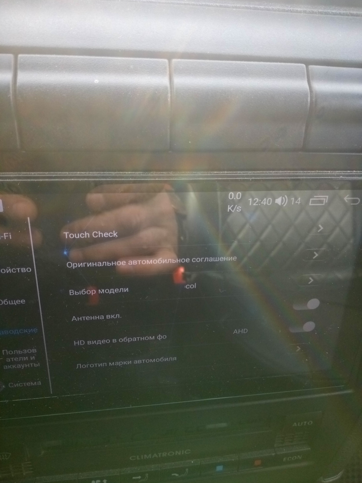

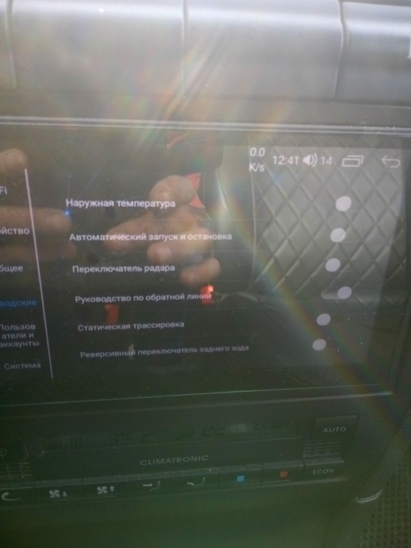

Один нюанс. Подключил камеру, а на ней нет разметки.
Скорее всего, при использовании проводов из комплекта разметка будет, ибо там 2 доп провода вместо одного у меня.

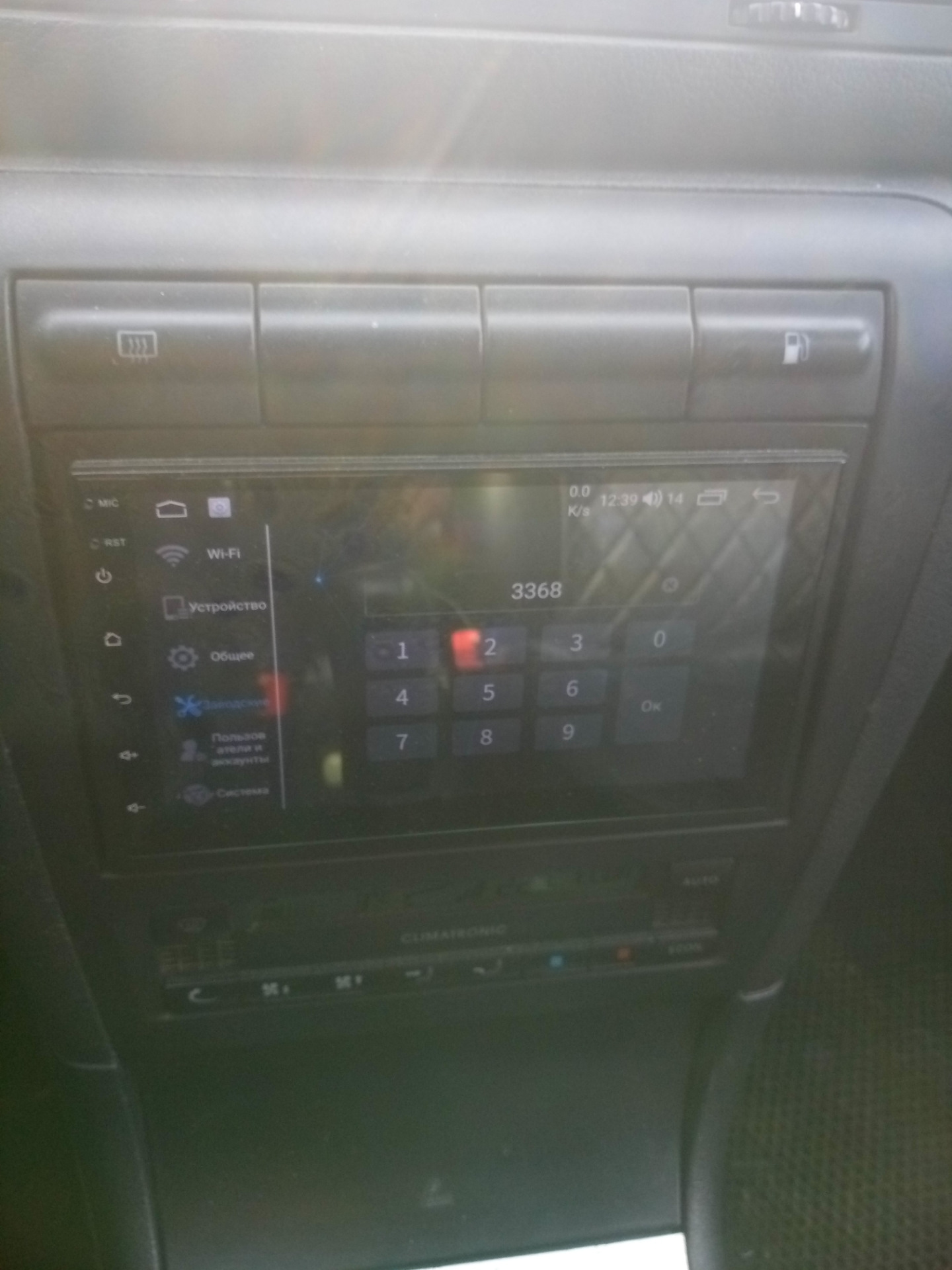

Решил средствами магнитолы.
