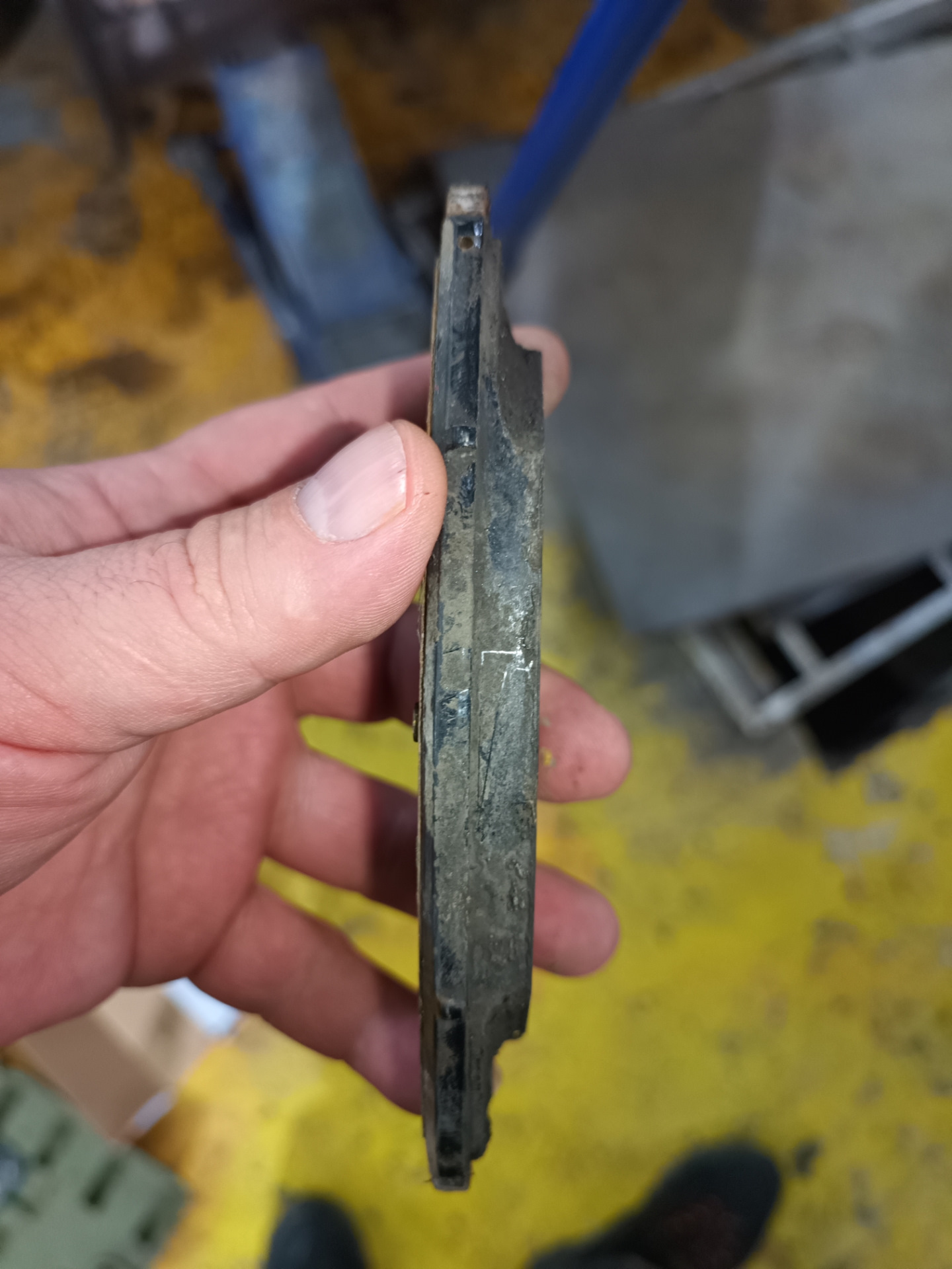

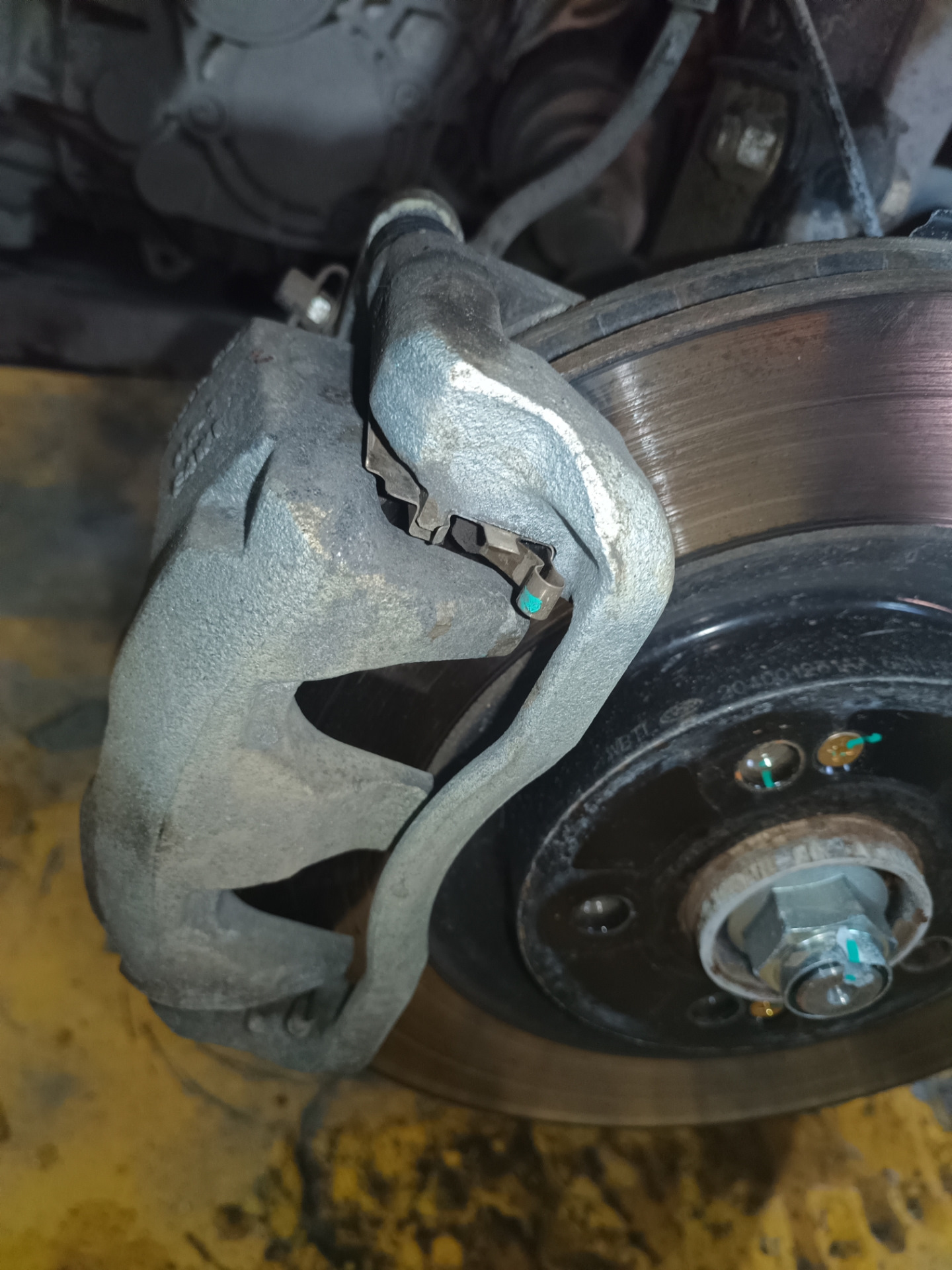

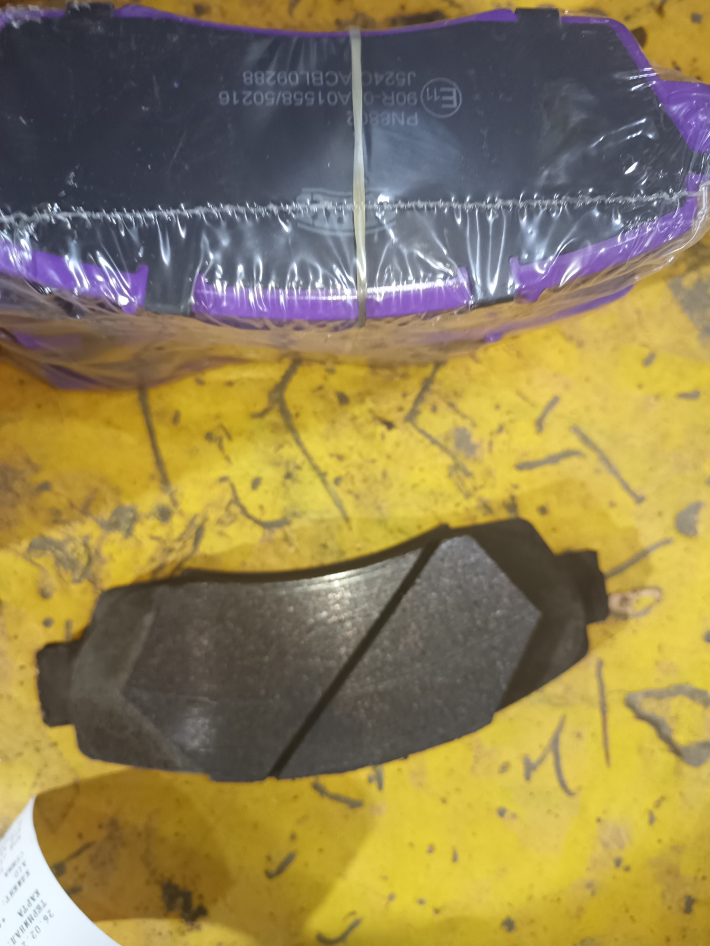

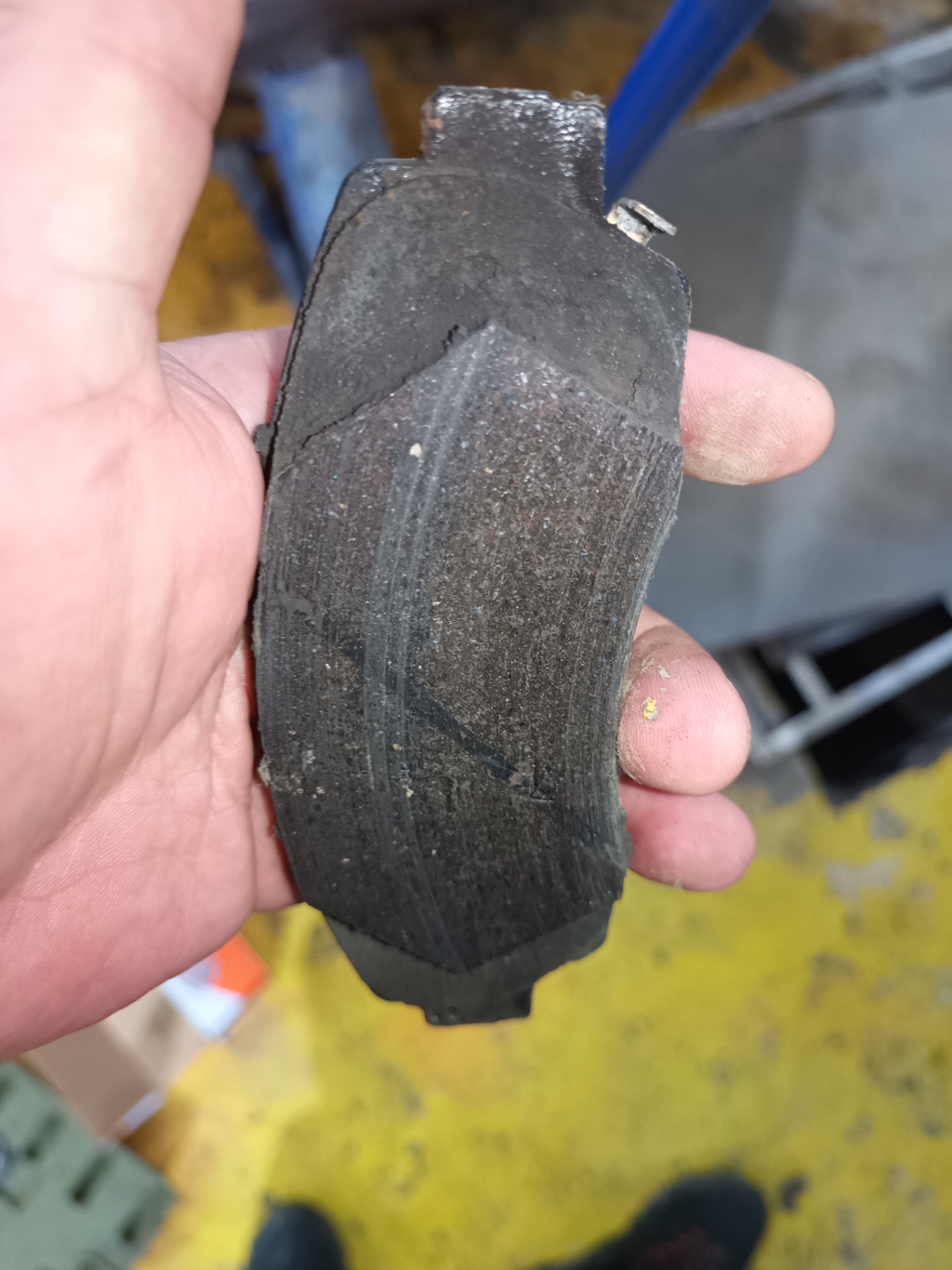

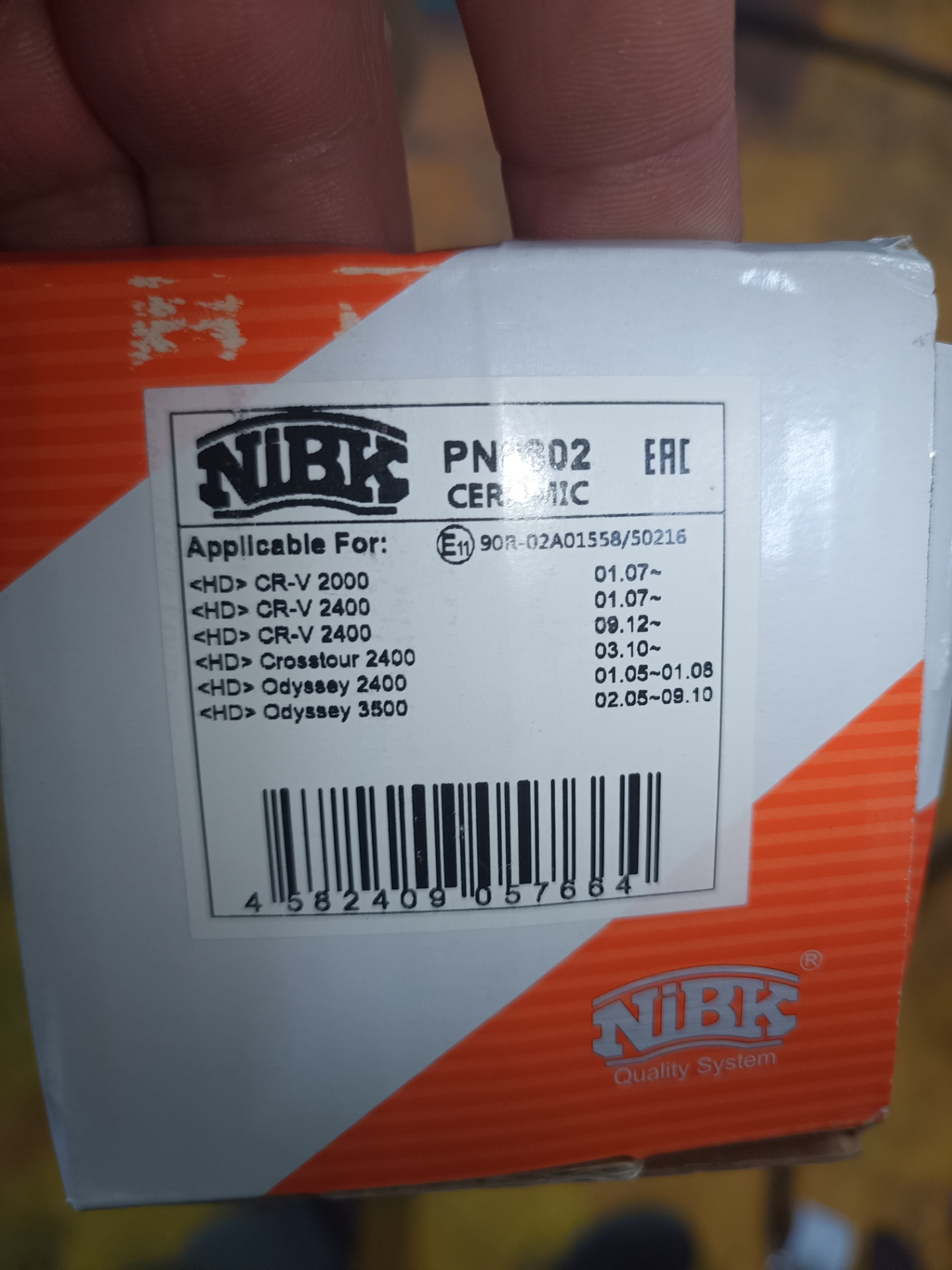

Вот насмотрелся и начитался умных людей, и решил что мне тоже пора посмотреть тормоза, вроде и нормально всё, но что-то всё равно ни так, по прошлому опыту были приобретены колодки NIBK, фирма мне понравилась ещё по каптиве, не скрипят, да и хватает на долго, кому будет интересно, номерки тоже скинул, кстати износ внутренних, гораздо больше внешних, теперь чуток попозже задние нужно будет поменять
Запчасти на фото: S0216

Добрый день! Без отверстий под пружинки выбрали колодки?
Добрый! Пружинки тож поставил, но про отверстия не скажу(( вроде есть, но не сквозные

PN8802? Верно?

Напиши артикул колодок 🤝
Вечером получше сфоткаю, сам только увидел, что на фото почти не видно((

PN 8802
Направляющие плохо смазаны, поэтому и внутренние больше ест. Как потеплеет тоже полезу. Особенно задним, они вообще похоже не тормозят или краем, судя по диску
У меня тоже они наверно не тормозят, на диске только на половине отметина
Да и у меня так же. Просто где то писали, что надо ещё прокачать ( фиг его знает) . Но колодки 100% надо менять.
И нафига козе боян? На ваших износа… я передние менял на 70 т.км и то еще десятку смело отходили бы
Стоковые колодки полный шлак.
Я на 7ке в круг на 30 поменял. И далеко не по износу а по качеству торможения
