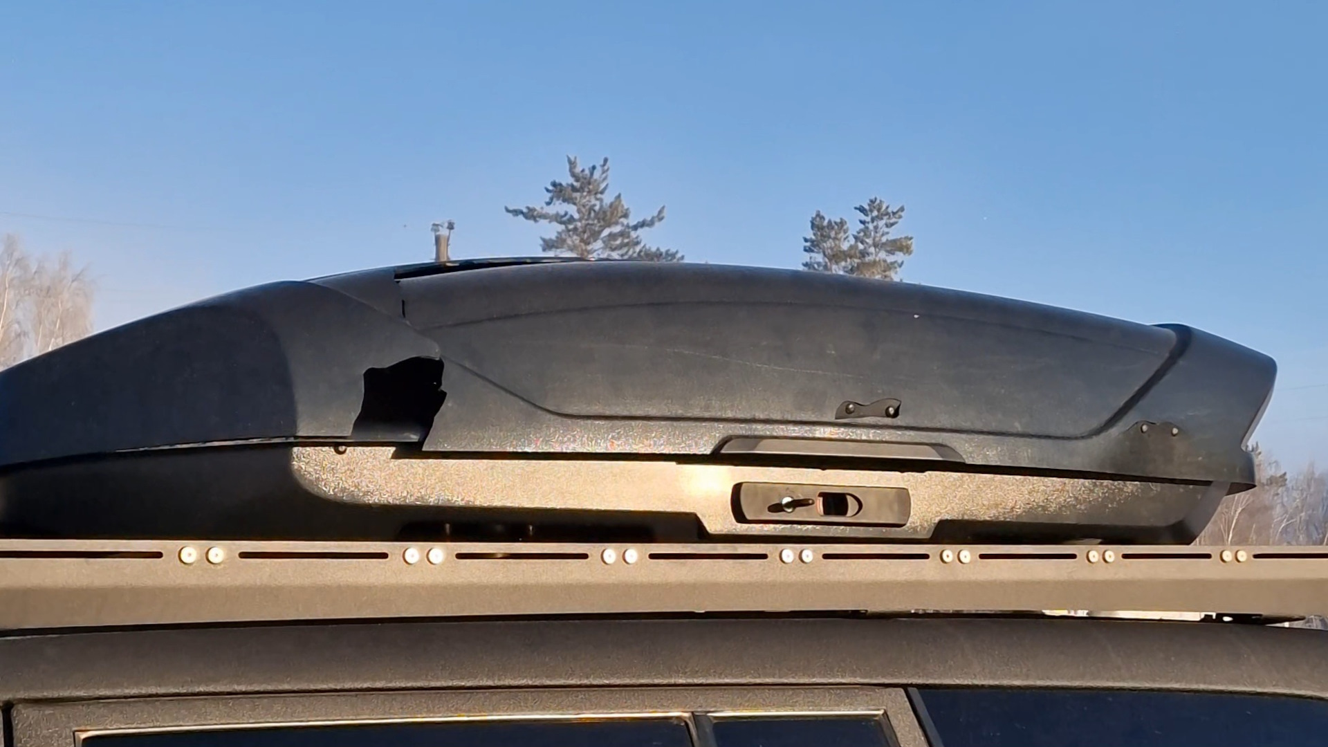

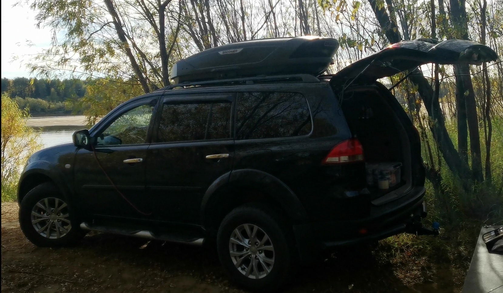

Всем привет! И так, как и обещал, пишу честный отзыв. Багажник покупал за свои деньги, в целях рекламы мне его никто не давал, поэтому дрочить на него не буду.

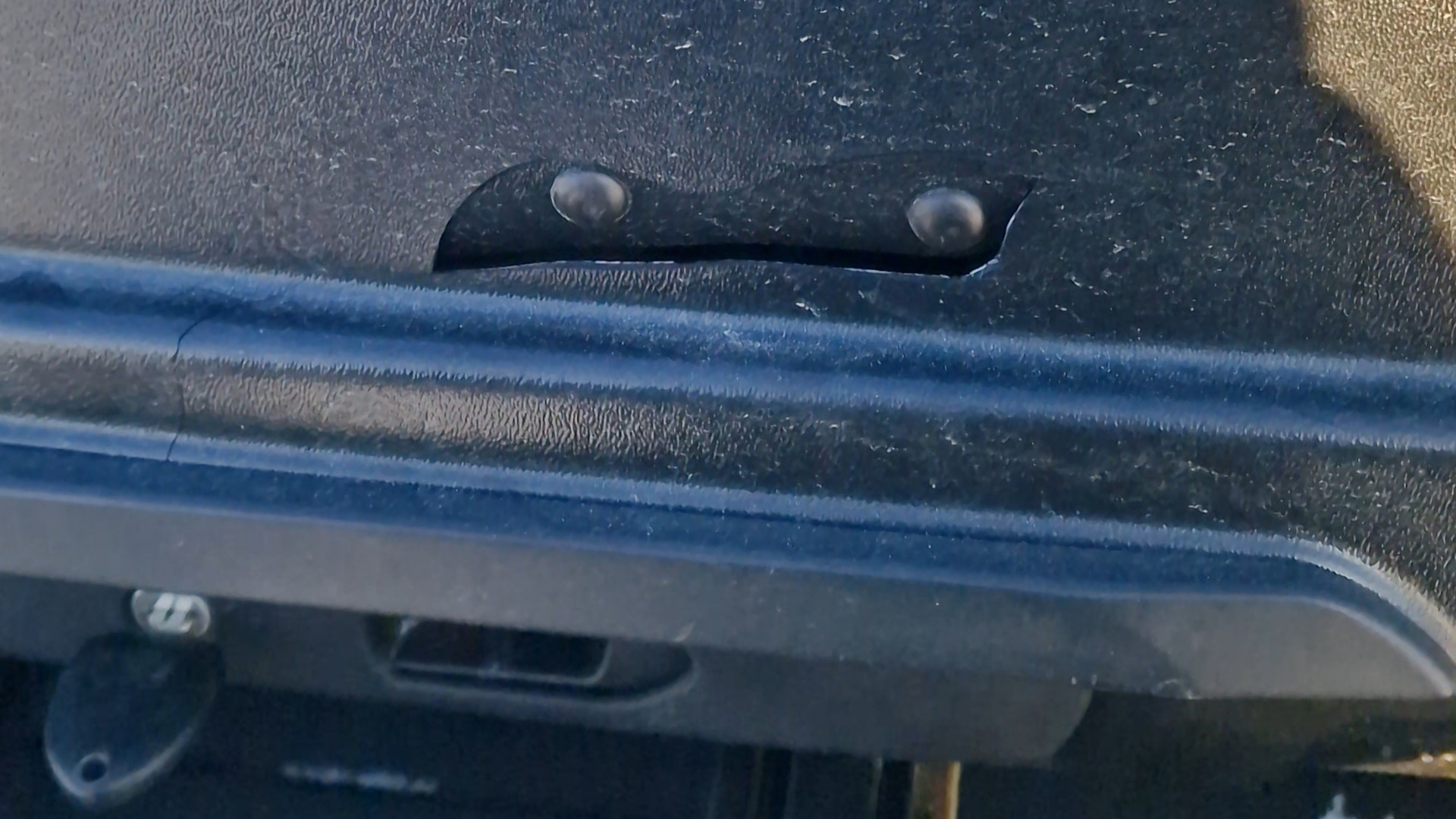

Вместительный автобокс, капитально расширил место в багажнике. На скорости не открывется, испытано на 170км/час, больше не рискнул. Пыль собирает, вода попадает, но не критично. И все бы хорошо, но есть нюанс.

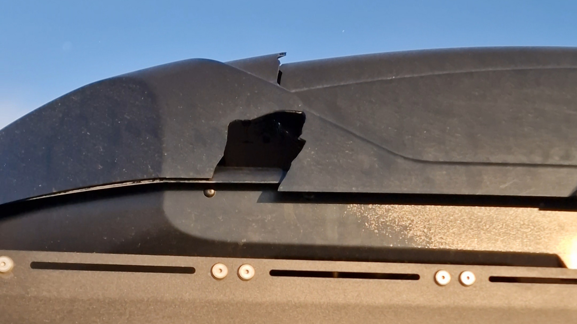

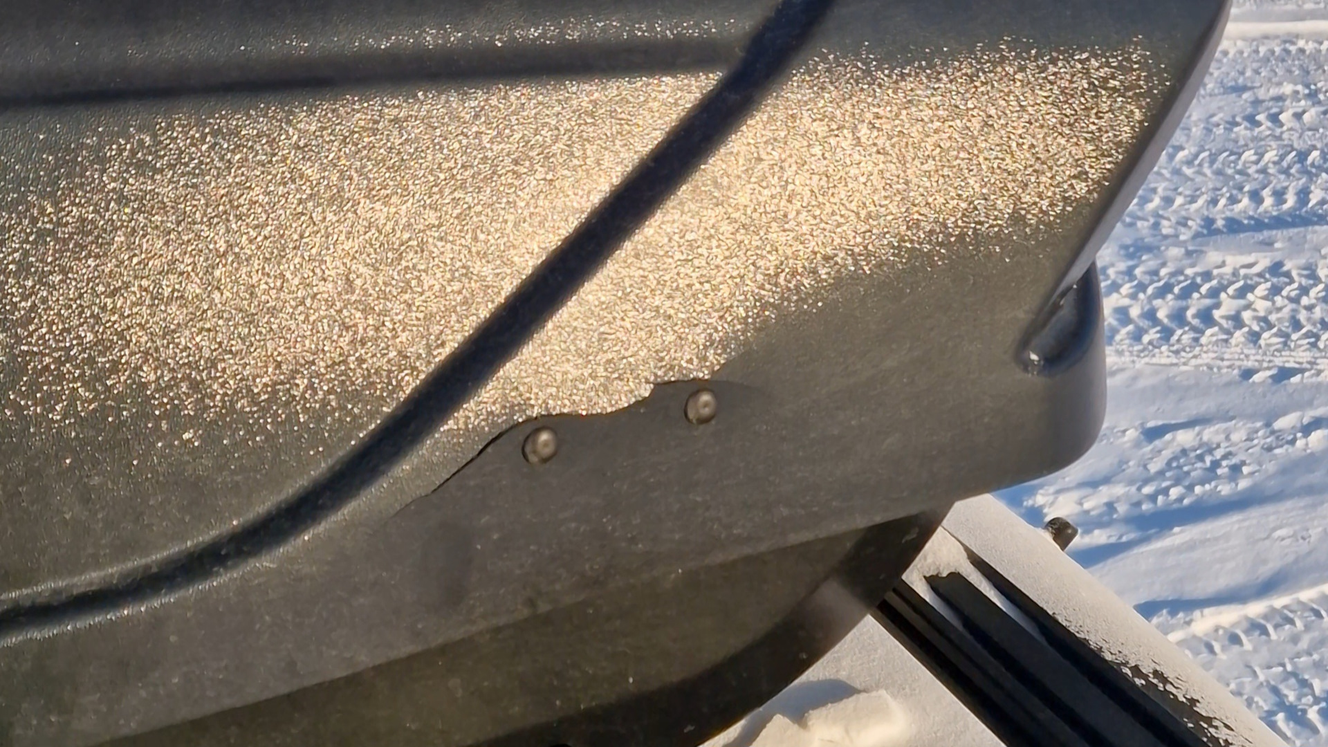

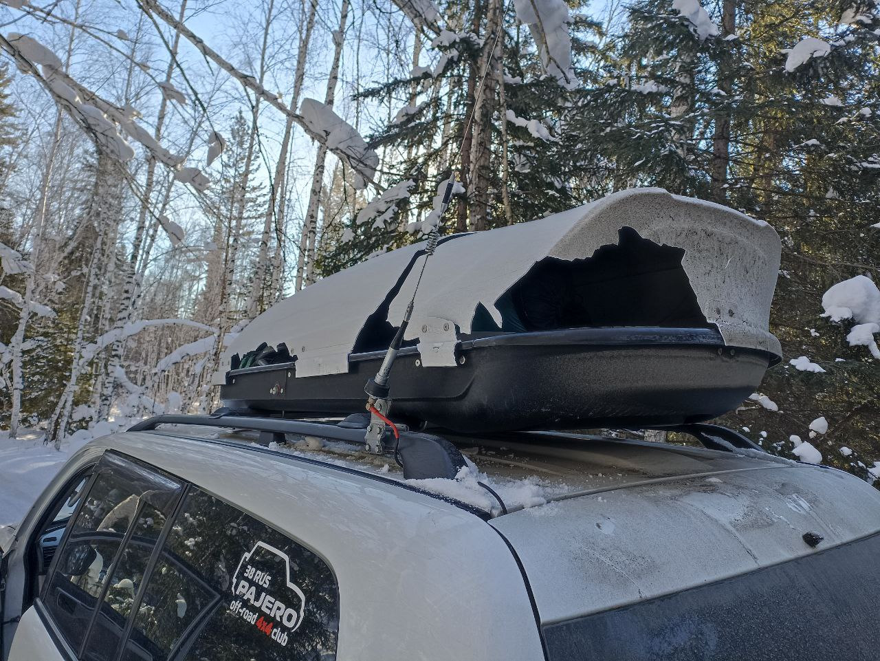

Заключается он в следующем, этот бокс нельзя закрывать и открывать если на улице -40⁰С и ниже! Сделан он из АБС пластика, не особо толстого и жёсткости у него нет, а при морозе он становится как стекло.
Хронология была следующая, гружусь в Красноярске, на улице -10⁰С, не ниже, закрываю, все хорошо, еду на север 1100км, всё хорошо, проходит неделя, всю неделю машина стоит в теплом, сухом гараже.
Выгоняю машину из гаража, где было +15⁰С, еду домой грузиться, до дома минута езды, подъезжаю, открываю бокс сразу.

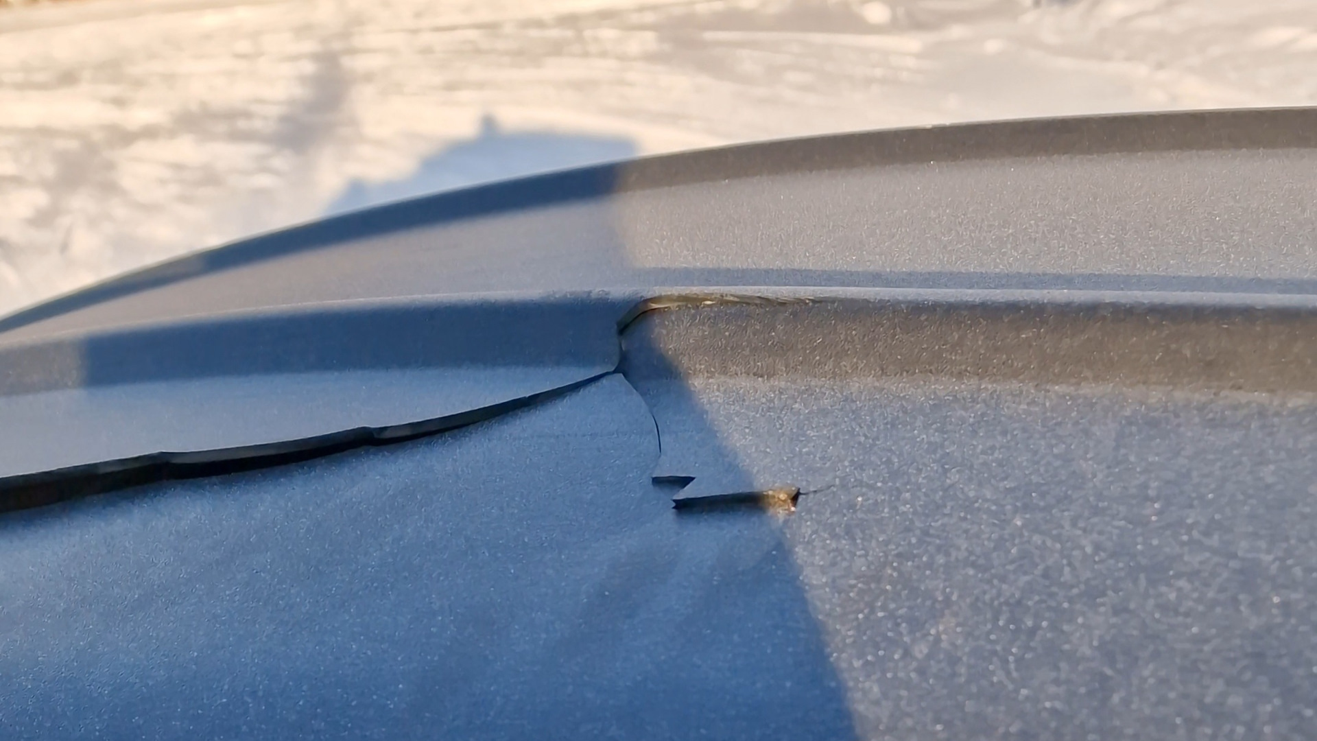

На улице -45⁰С. Начинаю с багажника, забиваю его, полностью за 15 минут, приступаю к загрузке бокса, гружу точно те же самые коробки что и были на пути вперёд, но коробки уже с другим содержимым, не суть, главное что их размер не изменился. Закрываю бокс и придавливаю чтоб защелкнулись замки, надавил от силы 10кг, и он у меня просто треснул весь, как скорлупа яичная, а самое главное треснул именно в месте замков и уже дальше разошлись трещены. Получается проушины уперлись в замки и дальше вместо того чтоб сдвинуть шток замков и защелкнутся, выломались вместе с клепками, в том месте пластик всего 2мм, а может и меньше.
Вот такая история. Многие её видели в инстаграме, и Broomer тоже, попросили серийник и фото. Сошлись на том что мне продают новую крышку за 10К, я согласился.
Но ещё дополнительно купил новый бокс Broomer Venture LS (450 л.), он чуть ниже и чуть длиннее, на него так же сделали скидку.
Итог: автобокс Broomer Venture L, не совместим с Сибирскими морозами, возить можно, трогать нельзя. В следующий раз я его в -45⁰С трогать не буду)

В первую очередь заглянул на сайт Брумера в поисках руководства по эксплуатации (РЭ). Очень интересен был пункт с допустимыми условиями эксплуатации, но его нет. Полностью согласен с vseoporylep, это очень серьёзное нарушение производителем требований безопасности и все их сертификаты — липа. На производителя/продавца можно надавить и потребовать не то, что бесплатной замены крышки, но и всего бокса. Х.з. в каком сейчас состоянии нижняя часть после морозов.
P.S. в большинстве источников температура эксплуатации ABS пластиков указана -40…+90 градусов цельсия.

Для этого много времени не требуется. Грамотное письмо по эл. почте с указанием ошибок производителя и лёгким намёком на возможное обращение в Роспотребнадзор быстро сделает их сговорчивыми.
Ну это физические свойства материала, против физики не попрешь. Плюс точки напряженности вот и закономерный результат.
у меня kofter при -20 при закрытии крышки уперся в груз и пробил им дырку . Но абс пластик легко паяется, прям тот же кусок впаял обратно, так и не заметишь .
короче сделал вывод, в мороз очень аккуратно с абс пластиком
LUX -50 тоже не выдержал
Я думаю ни один абс не выдержит…
