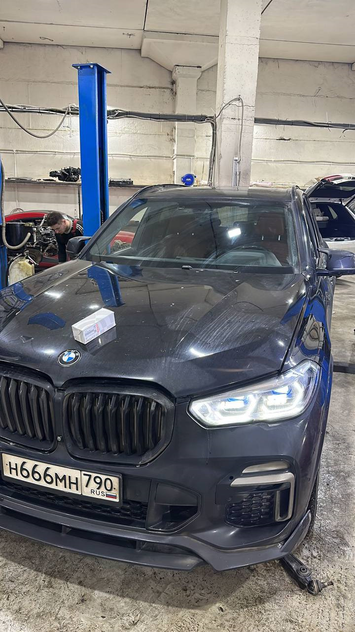

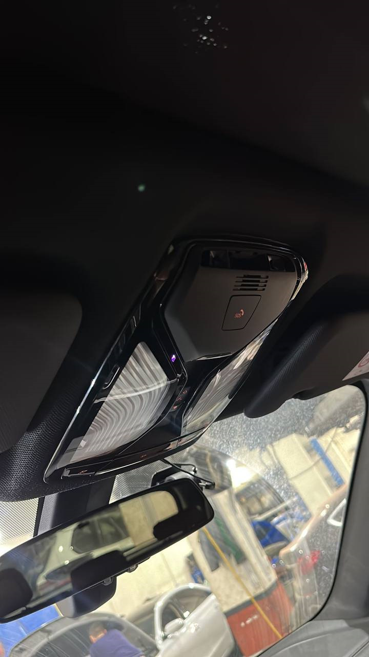

Один из пунктов был — 038317 Регистратор жестов: изображение слишком темное
Соответственно, жесты у меня не работали.
На сервисе мне говорили, что мало кто заморачивается и чинит, мол дорого и бесполезно.
Да, фича и правда сомнительная, но раз она есть — то надо, чтобы работала)
Цена вопроса — 25к за б.у блок FZD вместе с плафоном освещения в салоне
И 3к за работу электрика
И вот такой результат) Пока не приловчился, да и неудобно было снимать, но вроде все работает)

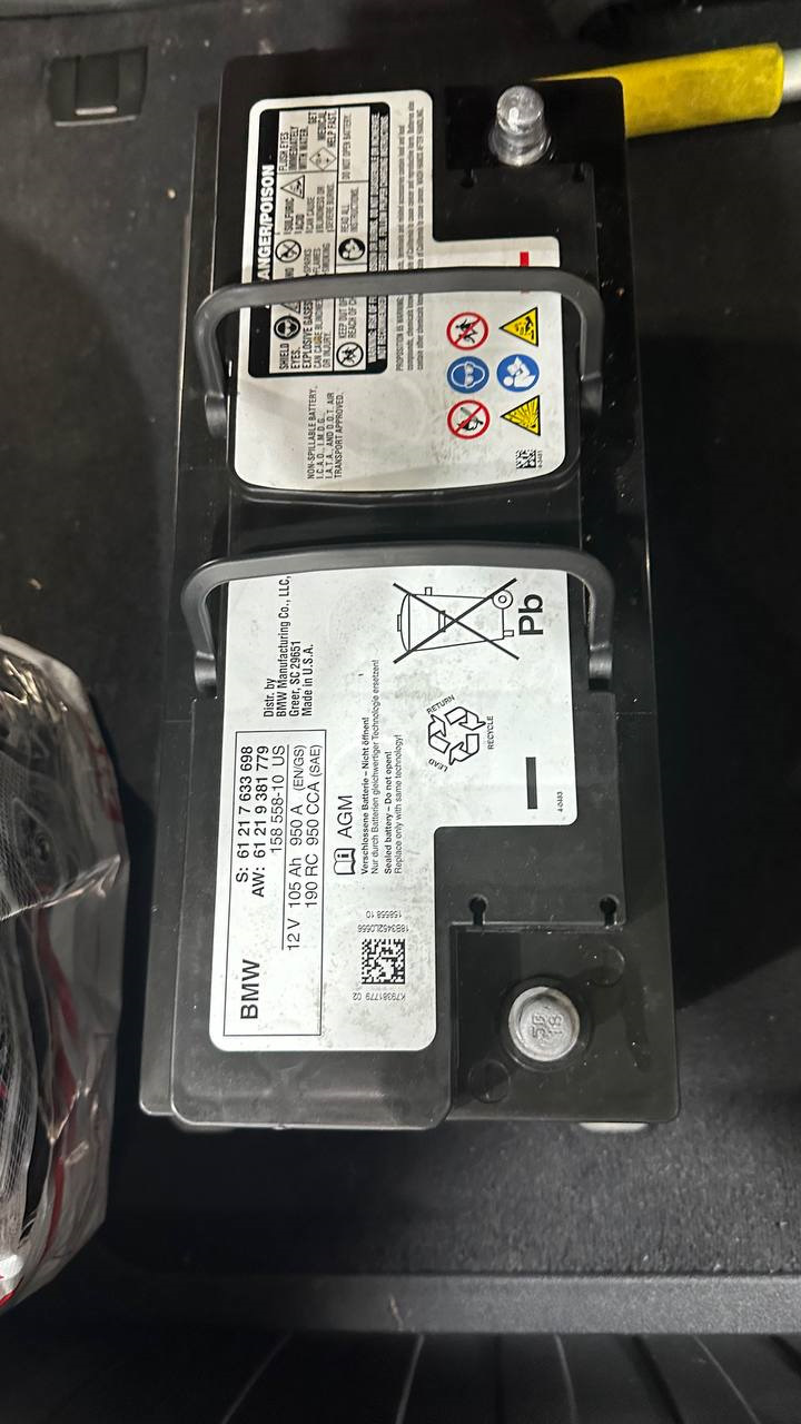

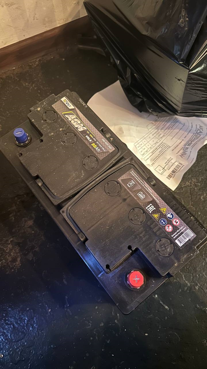

Далее, при диагностике показало, что мой родной акум уже "мертв" на 73%.
Электрик сказал, что его надо срочно менять т.к. это очень важный элемент в современной машине, в частности в BMW. И что мол если так ездить, то это чревато тем, что могут выйти из строя некоторые блоки, из-за недостатка напряжения. Так что я не стал спорить и согласился. Все таки 5 лет уже ему.Хотя на F10 мой родной отходил 8 или 9)
В целом, каких-то проблем по АКБ я не замечал. Машина всегда запускалась, все работало.
Но, было несколько моментов. На новогодние праздники выезжал на пару дней отдыхать, как раз тогда были морозы под -28, машина на улице стояла (обычно в теплом паркинге). И когда я ее утром запускал, она прям с трудом это сделала. Потушила все — приборку, музыку, климат и т.д., но запустилась. Это был первый звоночек.
А еще по компу висели ошибки (это я уже в сервисе увидел), мол "понижение мощности в связи с просадкой АКБ".
И когда я выехал из сервиса, после замены АКБ машина прям ПОЕХАЛА! Как будто задышала полной грудью и скинула пару сотен килограмм) Стала более прыткой, что-ли, как будто в спорт режиме едешь (но это в комфорте)
Я сначала даже не понял, в чем дело. Подумал, неужели это масло новое в ДВС так повлияло)
А потом как поняял)) Вспомнил про ошибки и все встало на свои места.
Так что мой вам совет — если у вас похожие проблемы — меняйте АКБ, не тяните.
А еще Start/Stop стал включаться, я уже про него и забыл) Думал из-за холодов перестал, но видимо из-за дохлого АКБ)

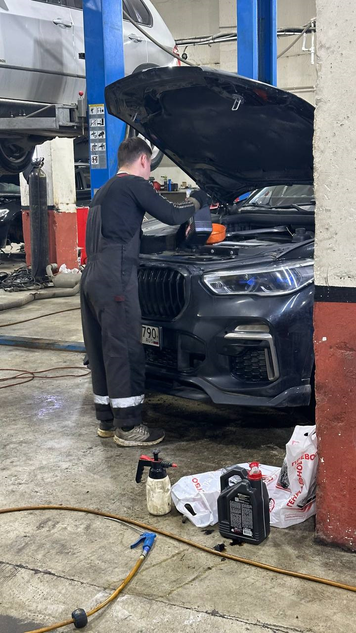

Ну и напоследок, поменял масло в двигателе, проехал с последней замены 6 тыс.
Все как обычно — Motul X-Clean EFE 5w30 и ориг масляный фильтр. Остальные махну позже.
Про то, что Motul г*вно — можете не писать) Я в курсе :)
Блок жестов 25000р + 1000р доставка, итого 26000р (можно было найти дешевле на 2-3 тыс на авито, если заморочиться)
Работы по блоку жестов — 3000р
Новый АКБ — 25120р (можно было найти на 2-3 тыс дешевле, в интернете)
Замена АКБ 1500р
Масло 2x4л 5922р, итого 11844р
Масляный фильтр ориг (11427826799) — 2960р (думаю можно найти дешевле, брал в сервисе)
Замена масла — 1000р

Был 105 Ah, поставили 95 Ah?
Я вот сам обратил внимание уже постфактум. чет доверился в сервисе, и вот опять. Нужно все всегда за всеми проверять.
Попробую узнать, как так получилось
Главное чтобы правильно прописали в авто, чтобы не было перезаряда или недозаряда.
В общем там по каталогу можно ставить и 95 и 105, якобы в наших условиях 95 за глаза, и он дешевле, поэтому его поставили
Тоже позавчера аккумулятор поменял. У меня слетали часть настроек и часы, когда машина долго (ночь) стоит.
Поехала она шустрее потому что новый АКБ имеет нормальную плотность и генератору не нужно так напрягаться и он не отбирает мощность у двигателя… Ведь привод генератора от шкива двс через ремень…
