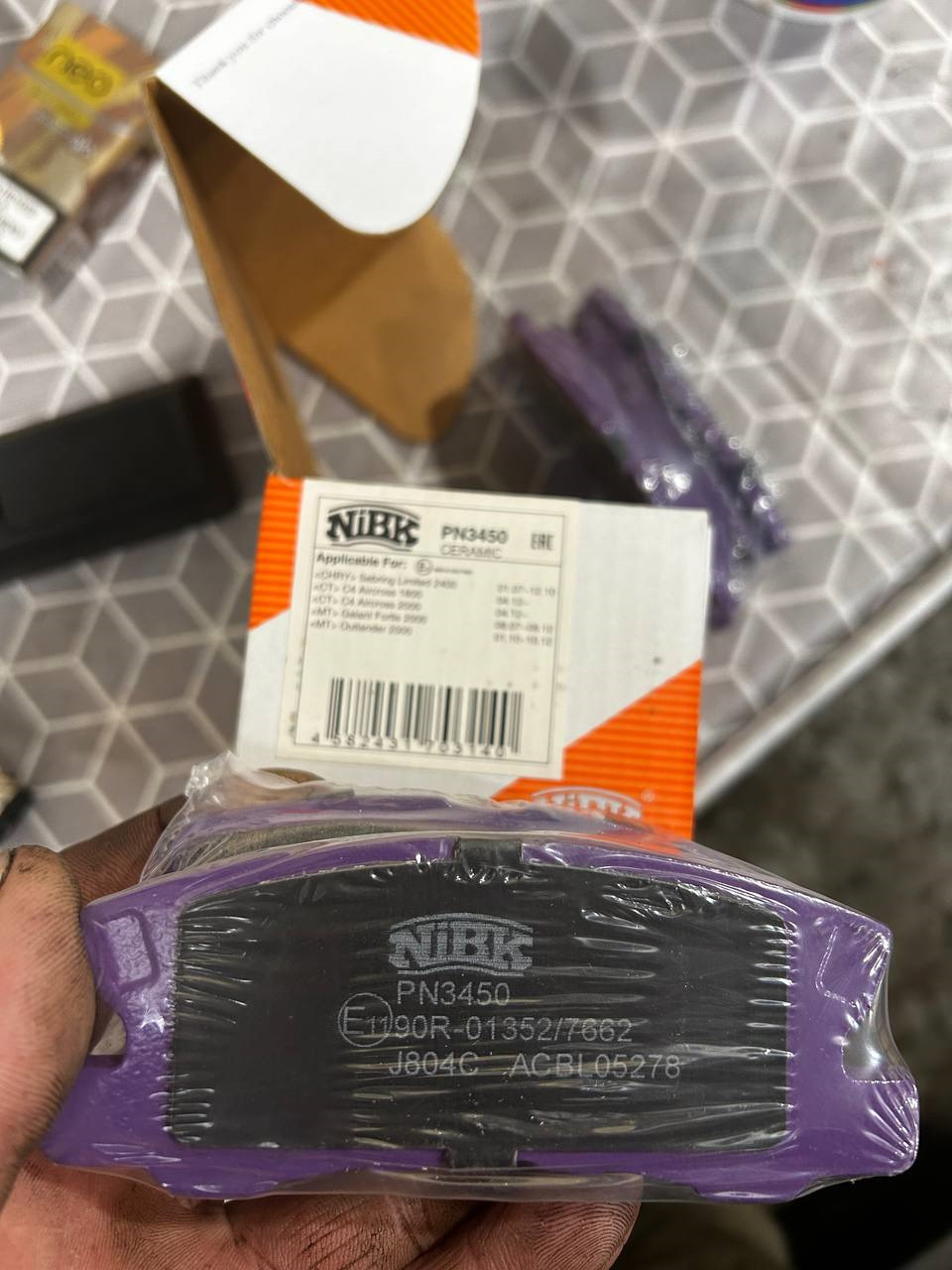

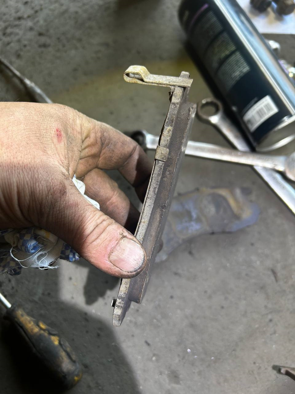

Под замену колес на летние, подготовил и колодки на замену. Колодки стояли почти новые, фирмы LINX, но торможения от них добиться было не суждено, никакой хватки у них нет. По этому и перед и зад пошли в мусор, не стал дожидаться их стирания.

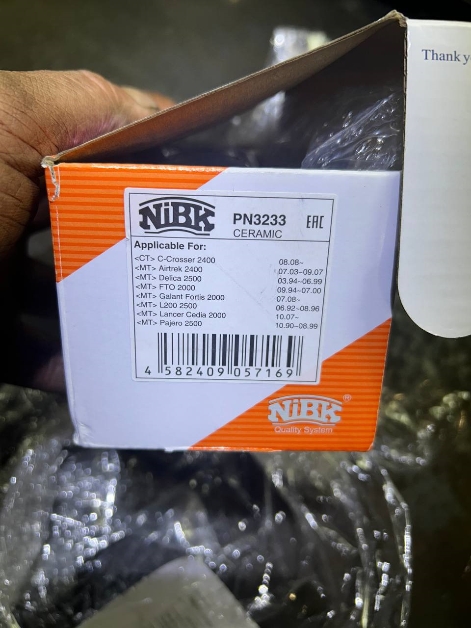

Новые выбрал фирмы NIBK, дорого, но оно того стоит

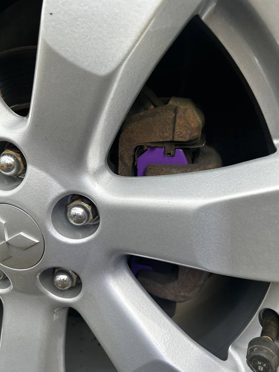

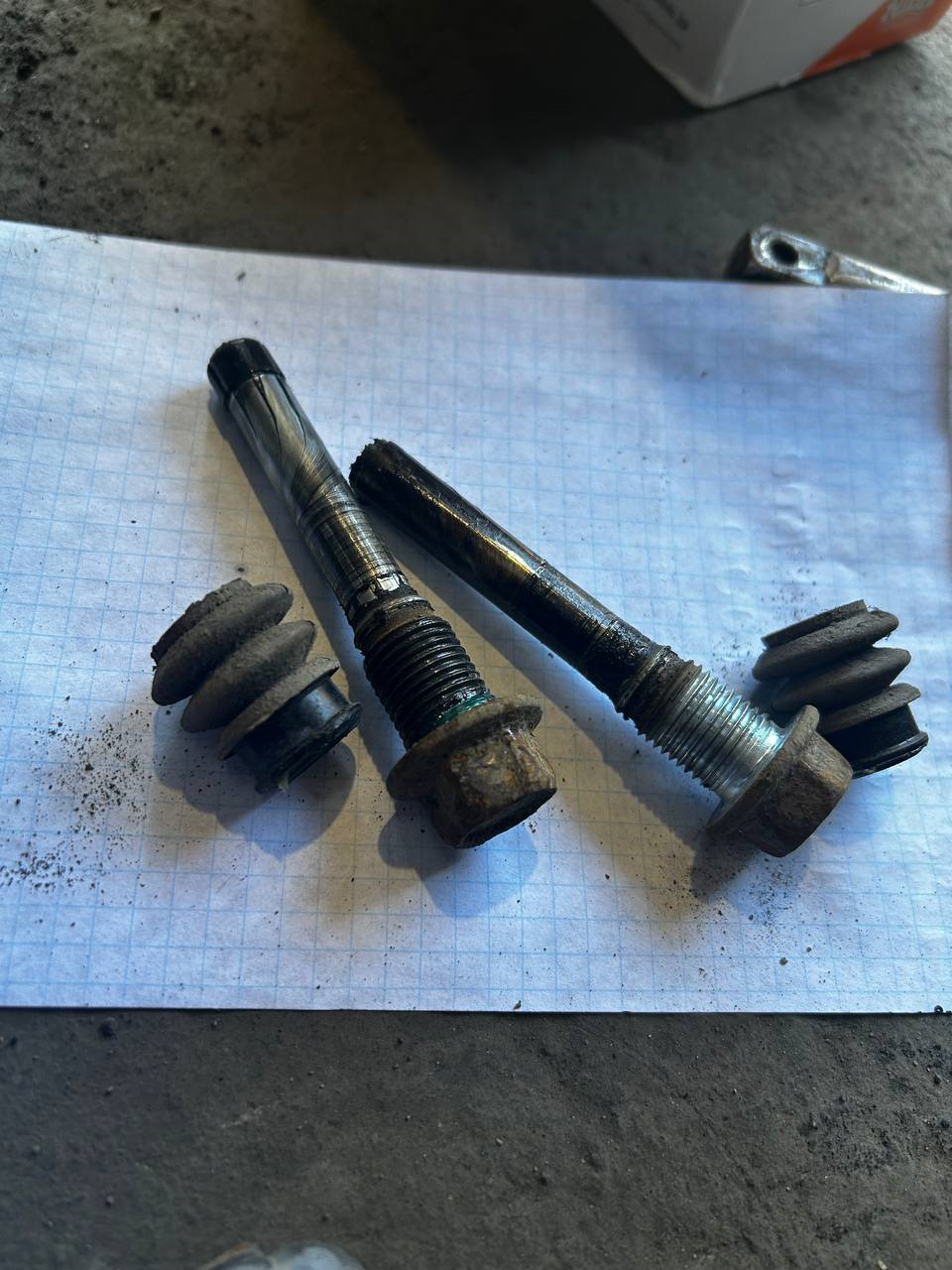

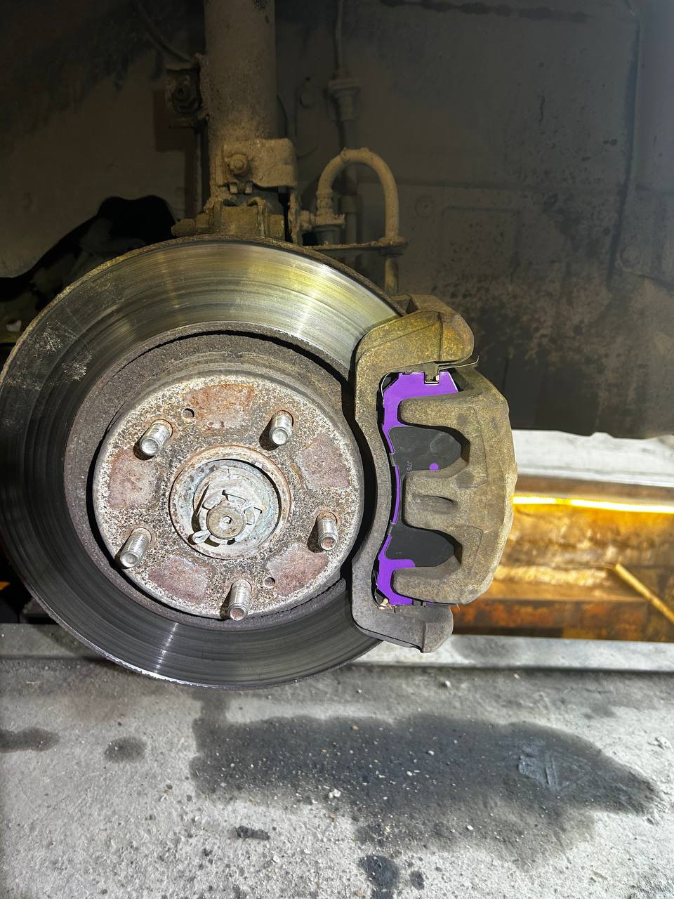

Замена как обычно, вымываем направляющие и их место посадки, наносим новую смазку, я так делаю каждый раз когда снимается суппорт
ну и ставим новые
По началу конечно что-то не внятное, но с каждым торможением все лучше и лучше, уже проехал около 50 км на них, это уже не сравнимо с дешманским линксом, педаль стала будто сенсорной, от легкого нажатия уже тормозит, если чуть придавить, то прям очень внушительно тормозит. Рекомендую!

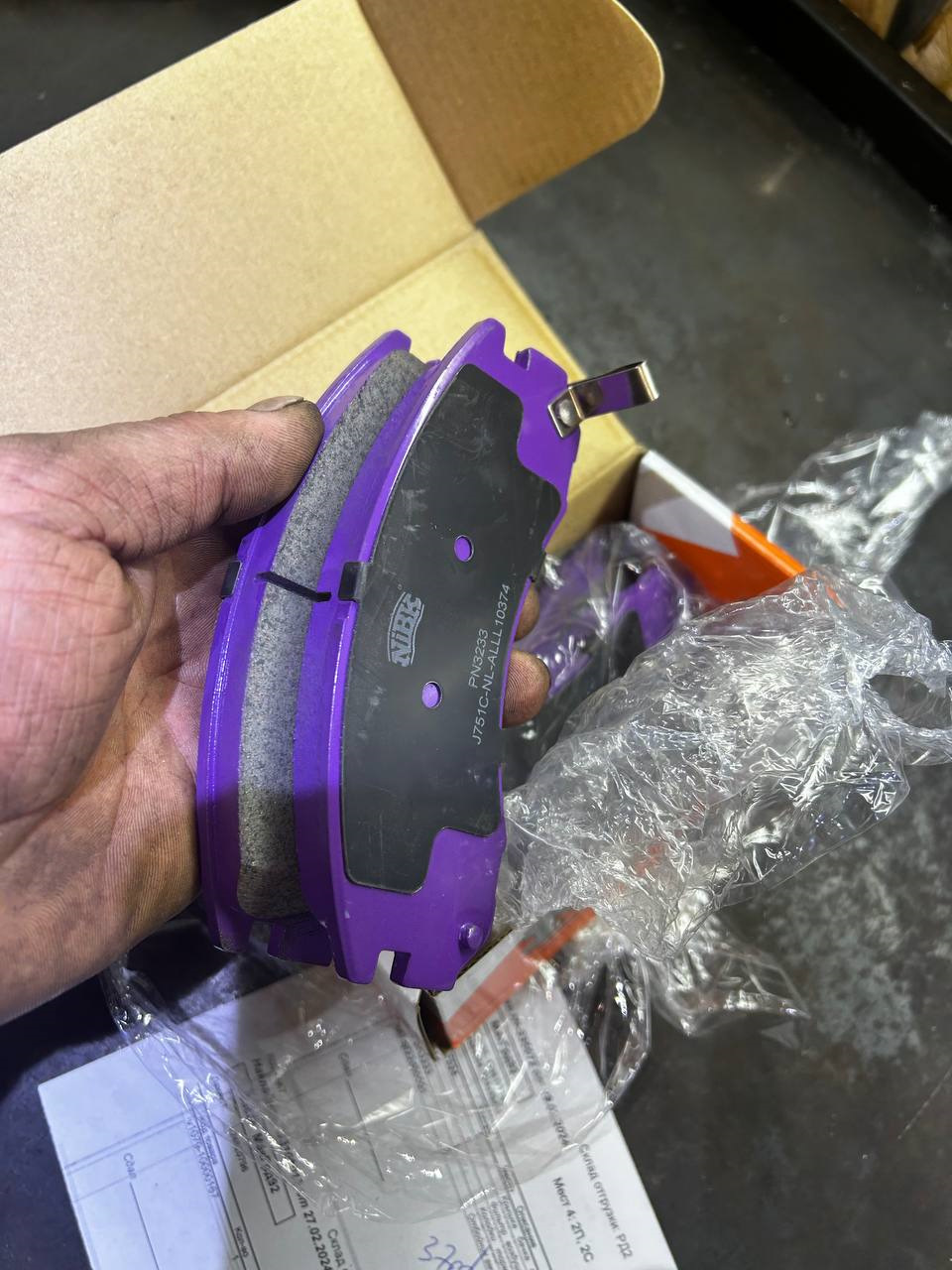

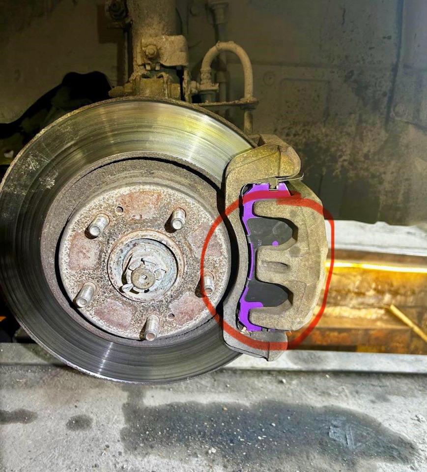

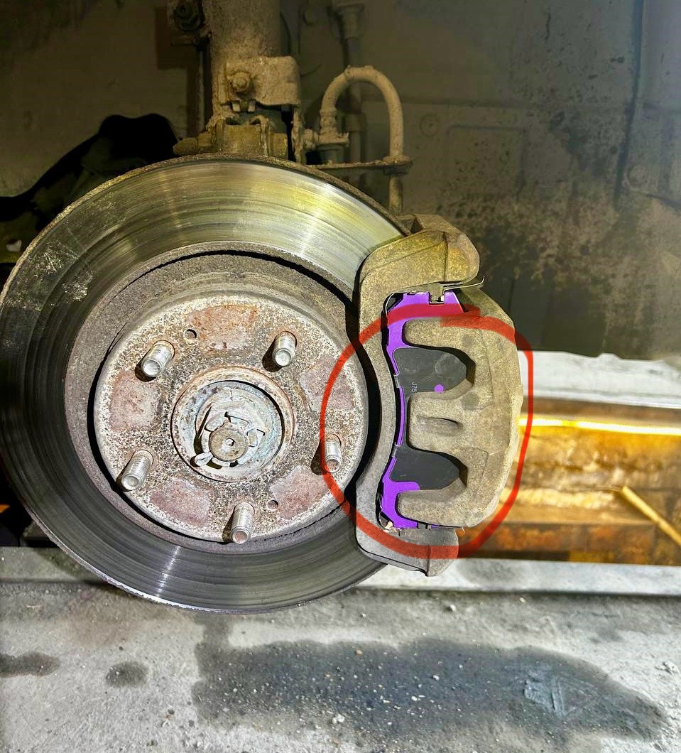

Не пойму…а почему пластина короткая на передних? Там же почти во всю колодку…
Такая конструкция, там кстати внутренняя пластина и наружная разных форм, и на внутренней колодке пискун

Тема смазки не раскрыта
Что на направляющие?
Что на скобы и поршень?
Под манжетой поршня когда смазка проверялась/менялась?
Там пластилин может быть
Смазка вмп авто, универсальная для поршней и направляющих. Поршни легко задавились. На скобы чтото медное на вид, было в комплекте с колодками

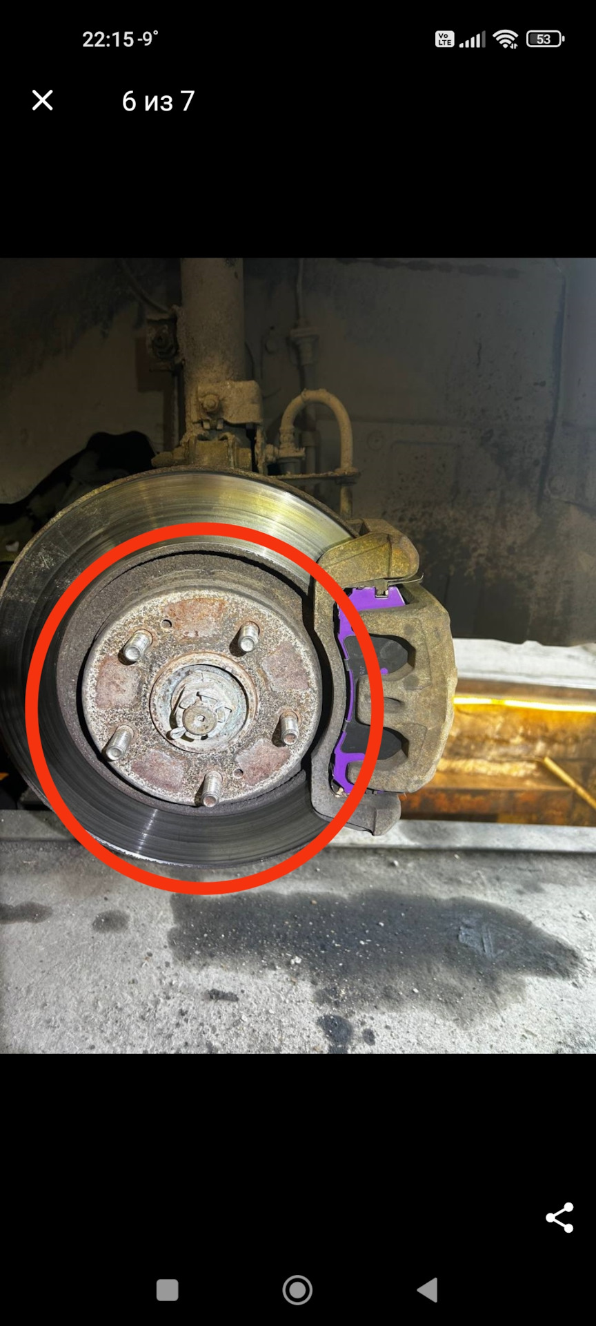

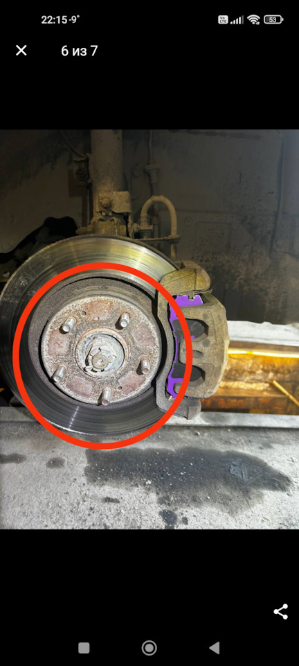

Диск под замену
Если это 24 мм и с износом таким, то у них теплоемкость упала, поведет от перегрева
Менять и лучше на 26 мм или перфорацию
Диски уже не свежие, 160 проеали, но вибраций нет, пусть ходят еще коплект колодок
Себе еще не ставил, но на "моем" сто эти рекомендуют и ставят
Хорошие, еще альтернатива есть icer
А диски надо было щёткой по металлу почистить
дада, все сделано насадкой на дрель
Marcus-VLT0810
Да там, судя по бортику, уже замена просится
Еще комплект колодок отходят

Под рукой нет. Но если забить эти Nibk, то в заменителях наверняка будут все эти варианты
NiBK хороши тем, что они НЕ СКРИПЯТ
