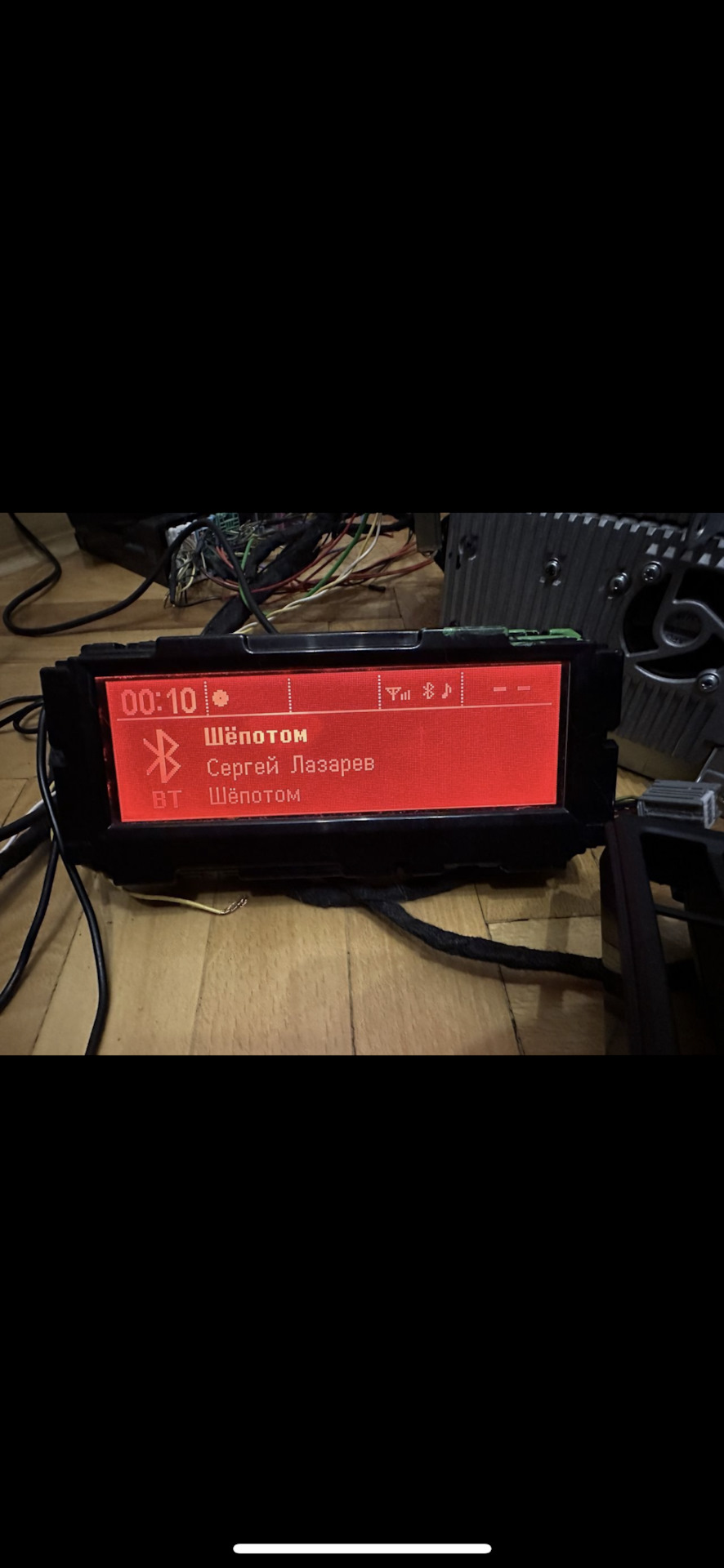

Ну и на блоках от мокки еще не отображает воспроизводимый трек, просто имя устройства пишет
В то же время на блоках от астры помимо звука еще и треки отображакт
