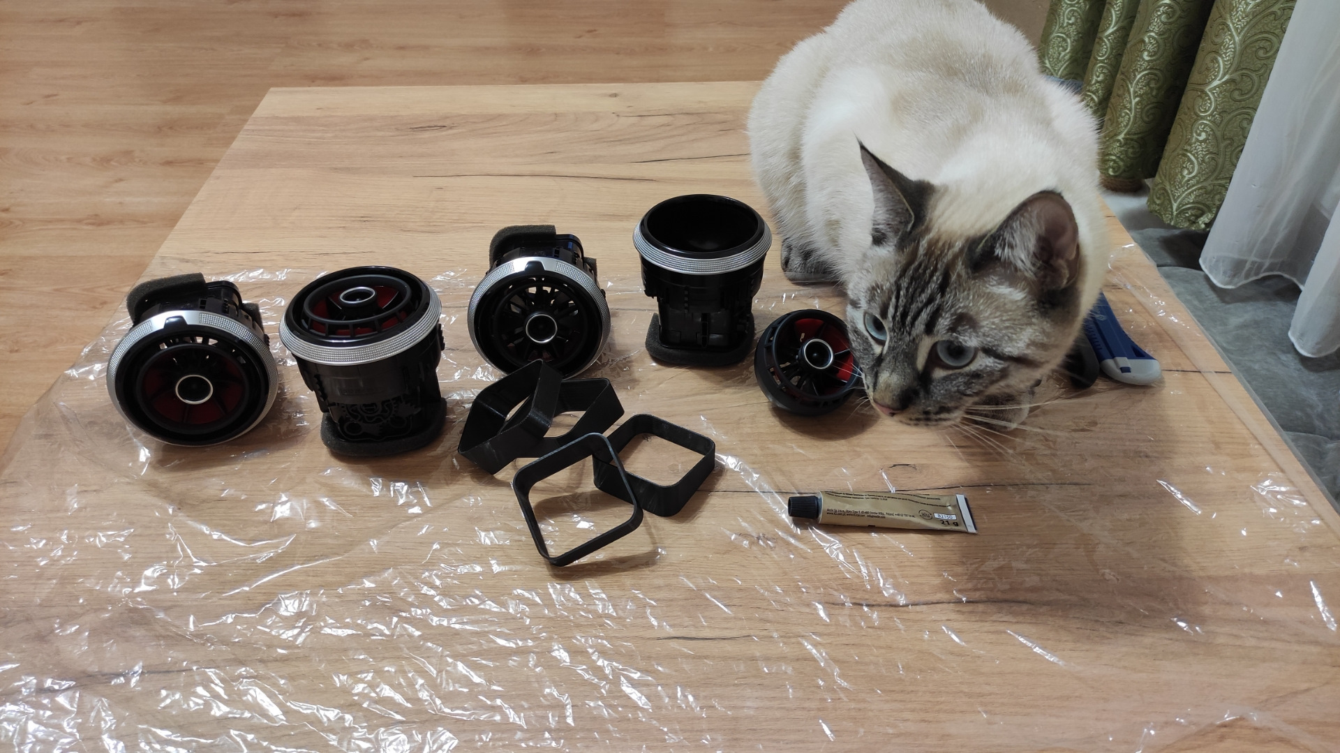

И первым изменением будет замена штатных дефлекторов на дефлекторы от A3 8V дорест.
Изначально, когда я только купил свой автомобиль, мне они как то не зашли и потому я, спустя какое то время, заменил родные на дефлекторы от второго реста и был доволен 🙂.

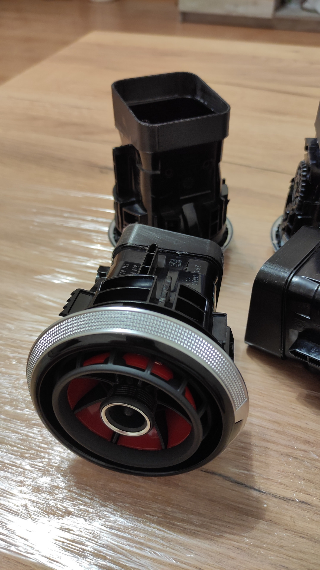

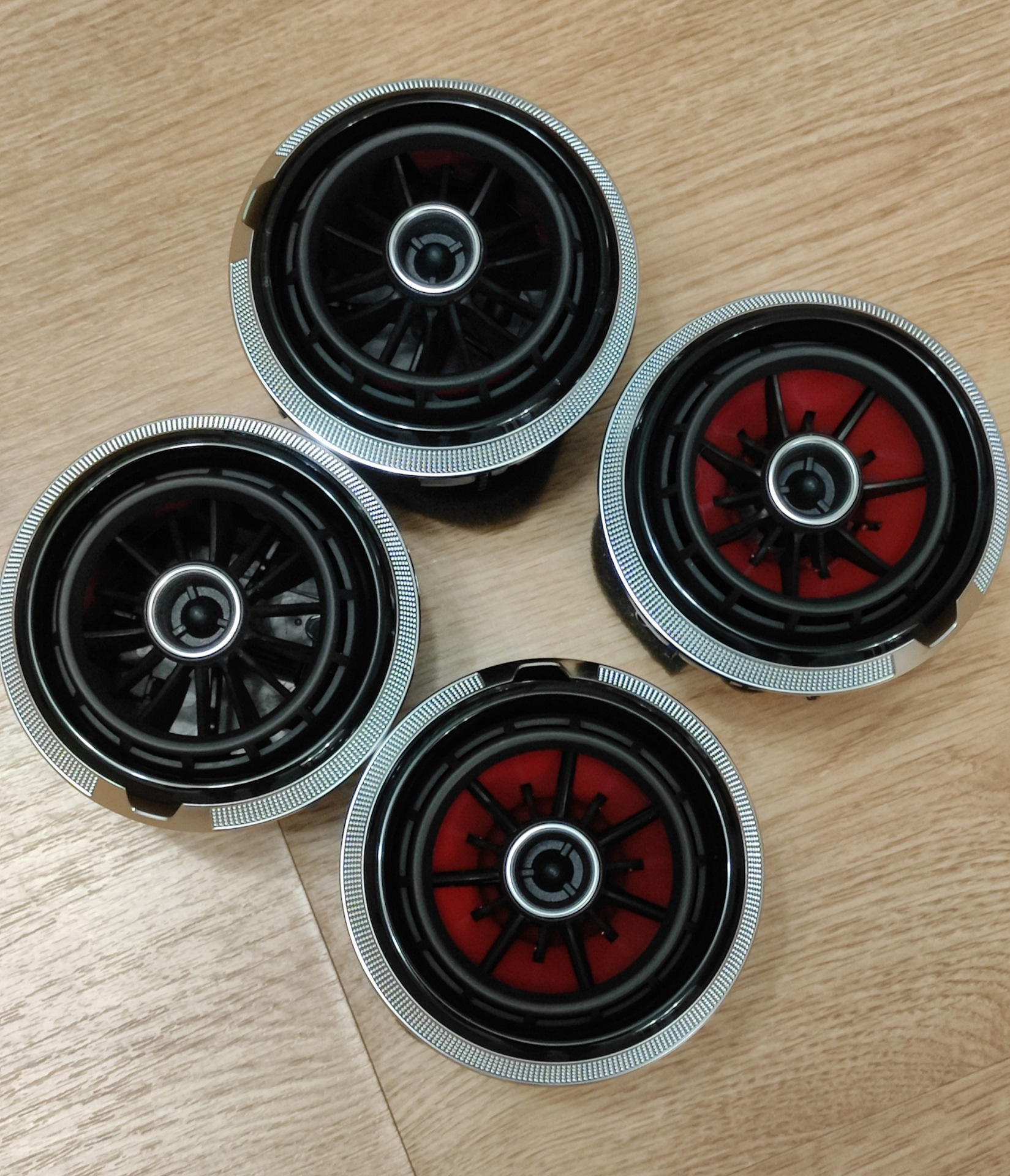

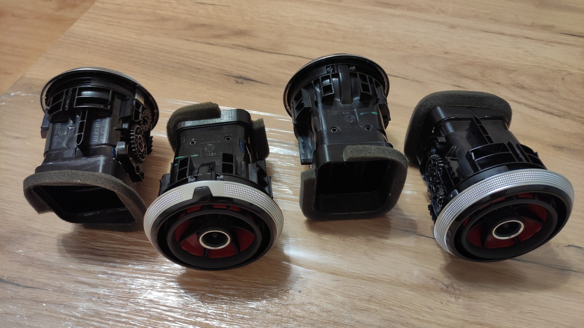

Но время шло, салон постепенно видоизменялся. Изменилось и моё мнение относительно этого элемента интерьера автомобиля и я решился на замену. Устанавливать решил дефлекторы от дореста с хром кольцом. Начались поиски по площадкам с объявлениями и в результате был куплен комплект дефлекторов 8V0820901A с уже замененнными лепестками
Записей на драйве по их установке хватает, поэтому не буду тут умничать, а просто немного фото процесса с комментариями 😁.

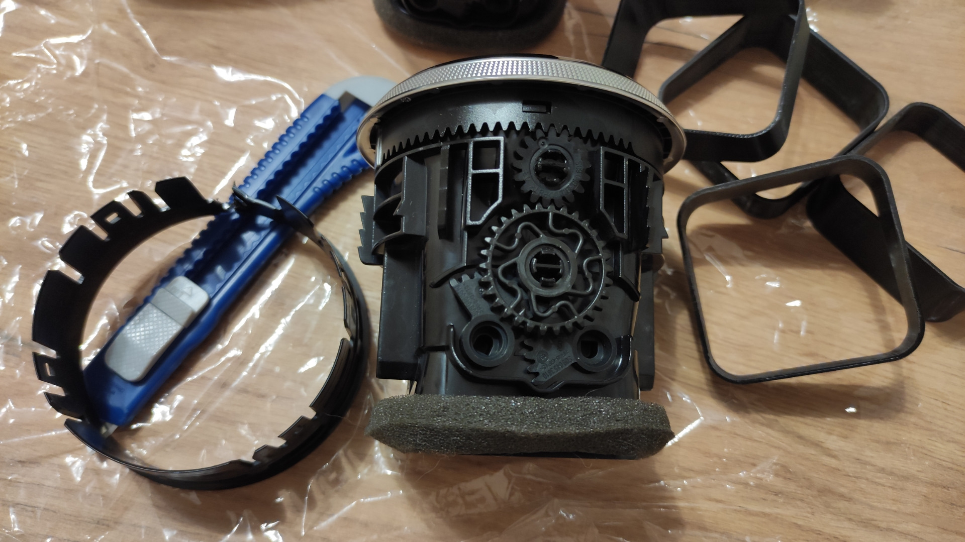

Для начала занялся их подготовкой к установке.

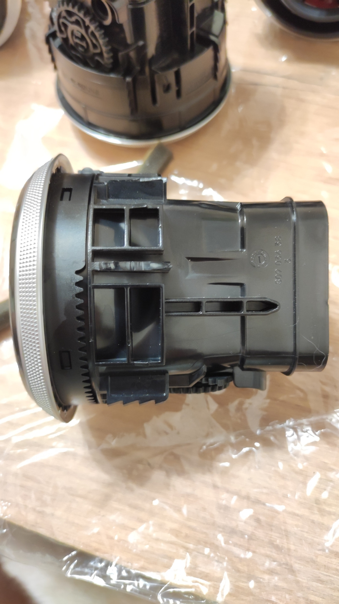

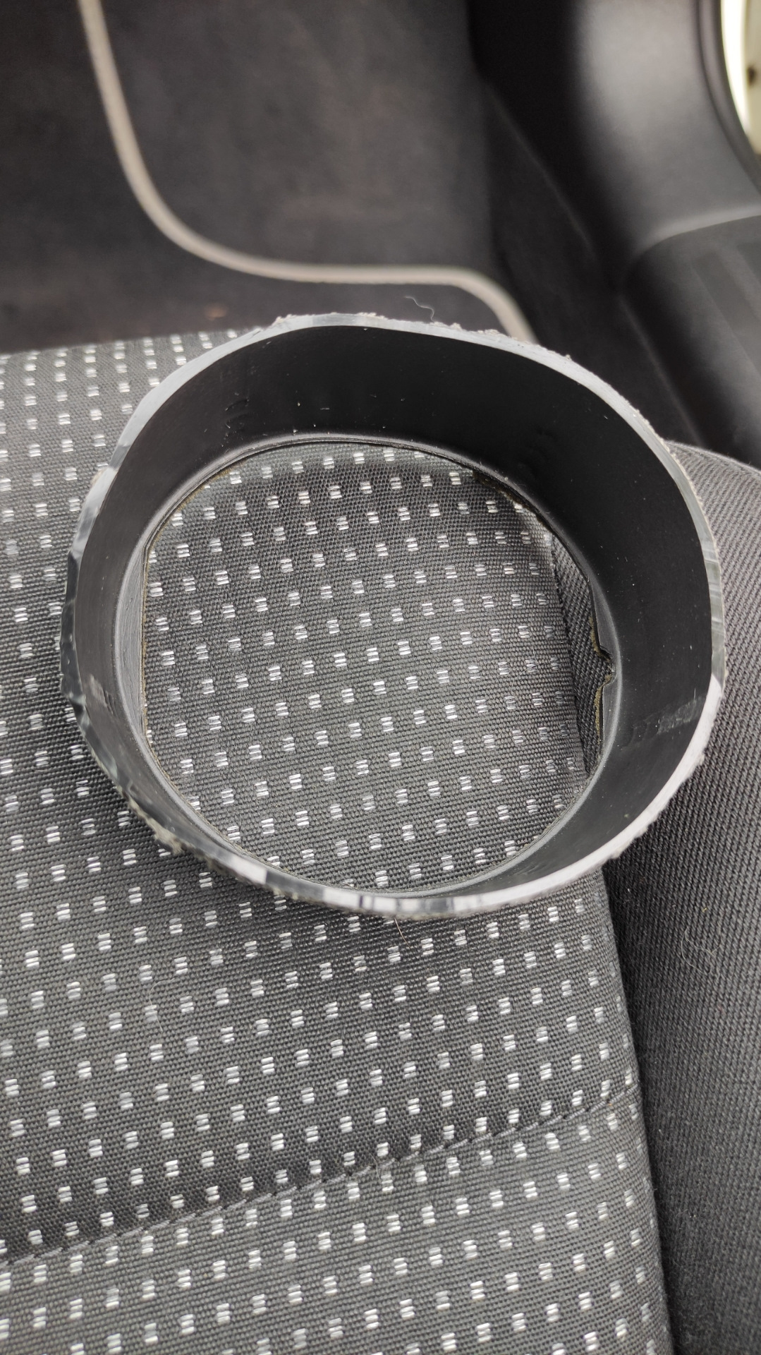

Снял кольцо и обрезал выступы
Удлинил ранее заказанными рамками и переклеил уплотнитель

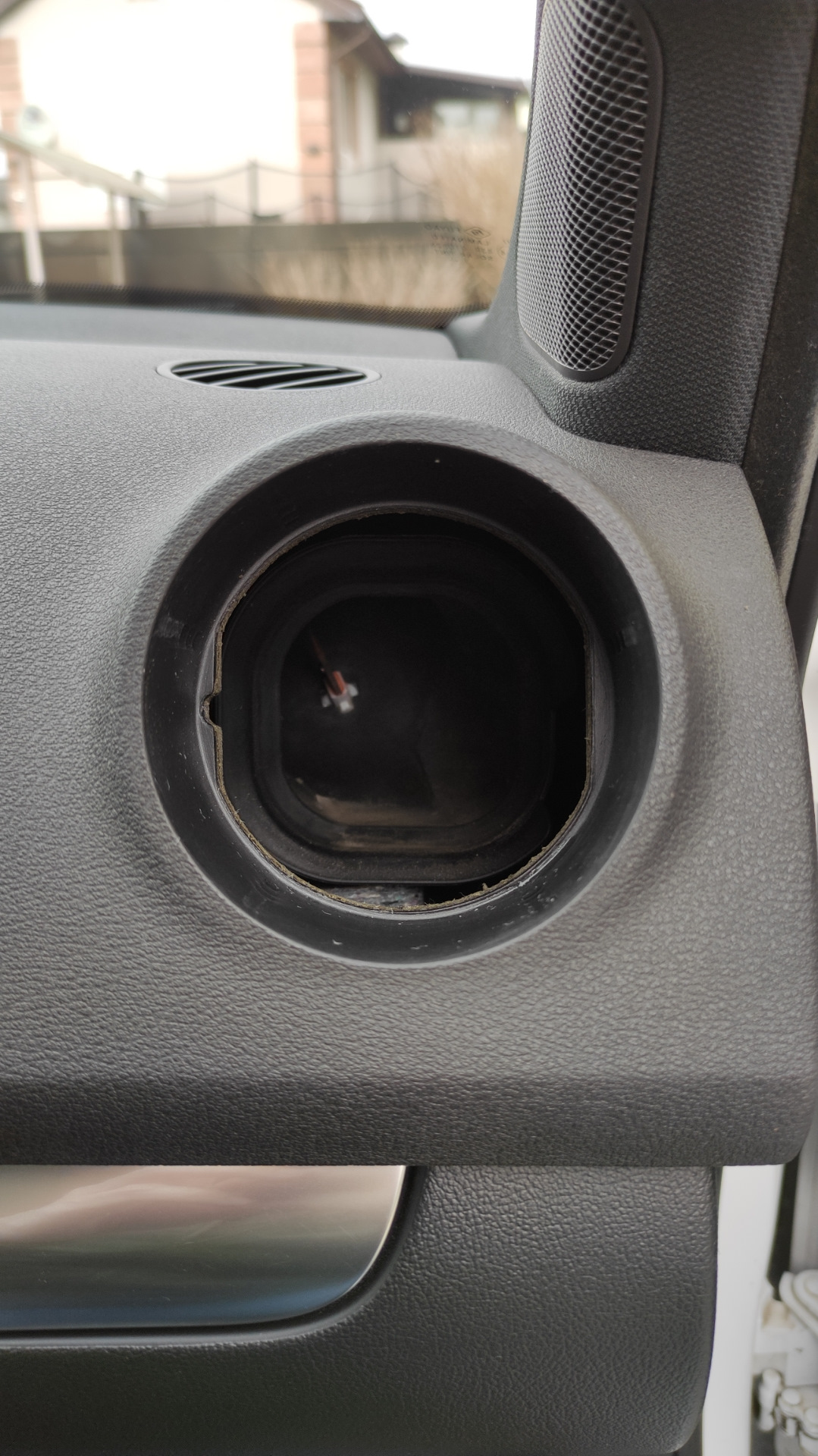

Ну и сегодня по приезду из бани пошёл кромсать торпеду 🤦♂️
Подготовленные дефлекторы ждут, а я начинаю резать

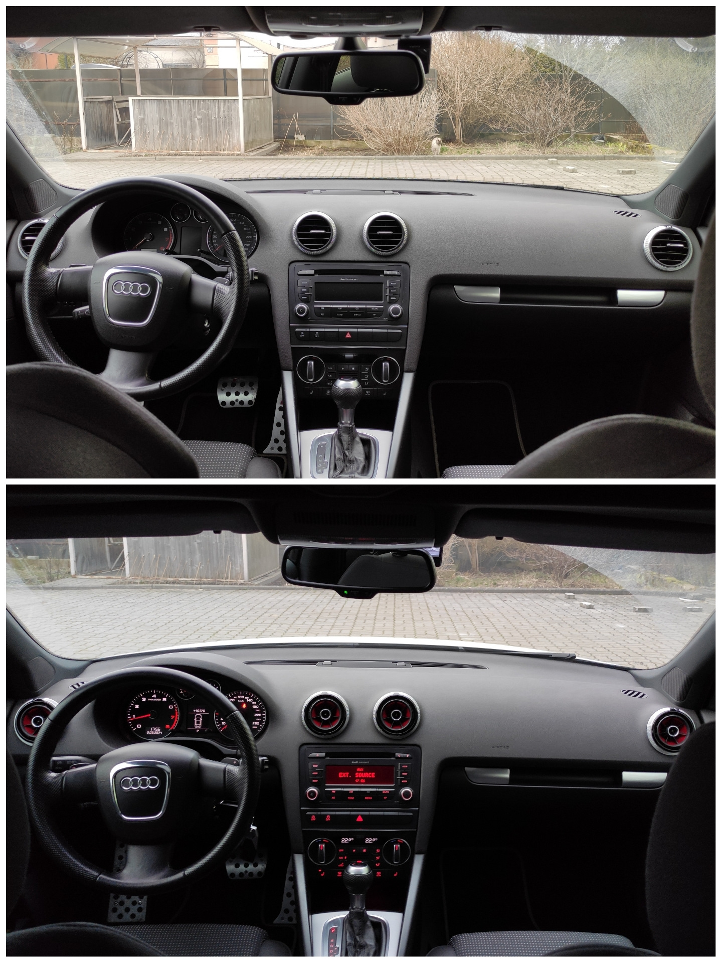

Фото на последок 😄

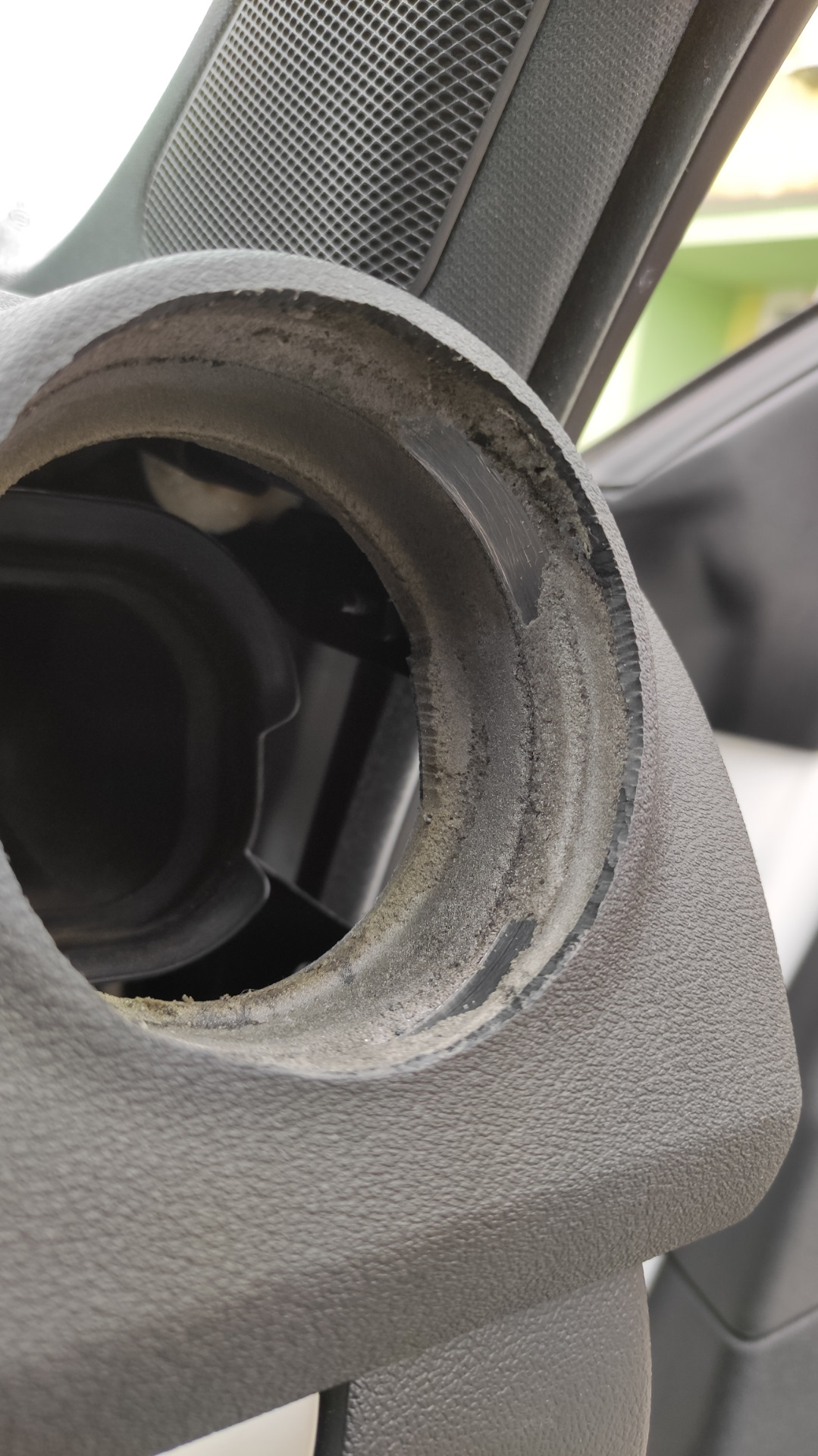

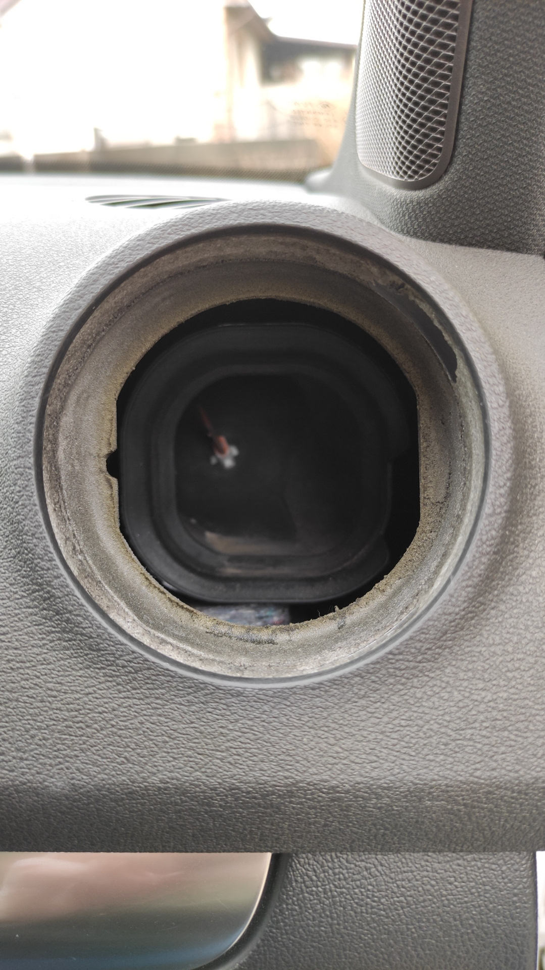

Вырезал внутреннюю часть

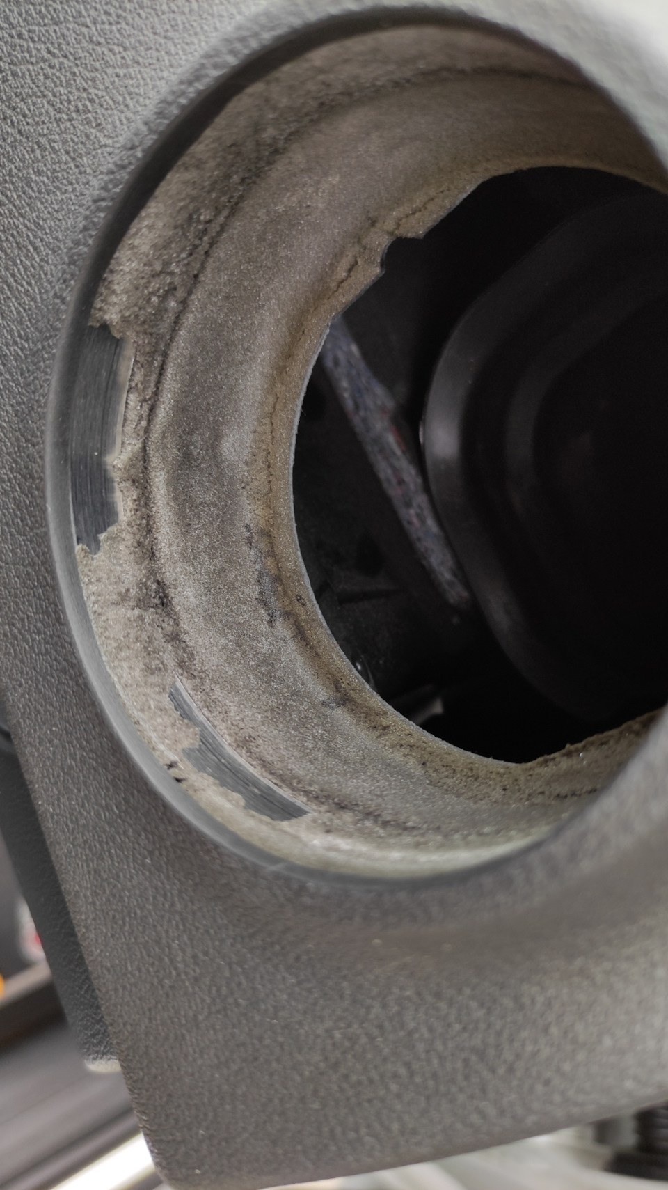

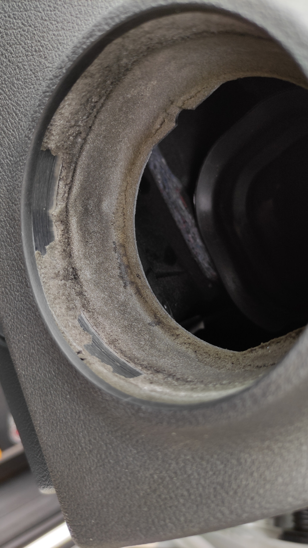

Далее постепенно начал подрезать наружный край изнутри, тем самым увеличивая диаметр
Подрезал по немногу, периодически проверяя дефлектором. Хочу заметить, что не было такого, что как подрезал на одном отверстии, так и на другом. Нет, каждое посадочное отличалось и по этому только примерка и подгонка 😏

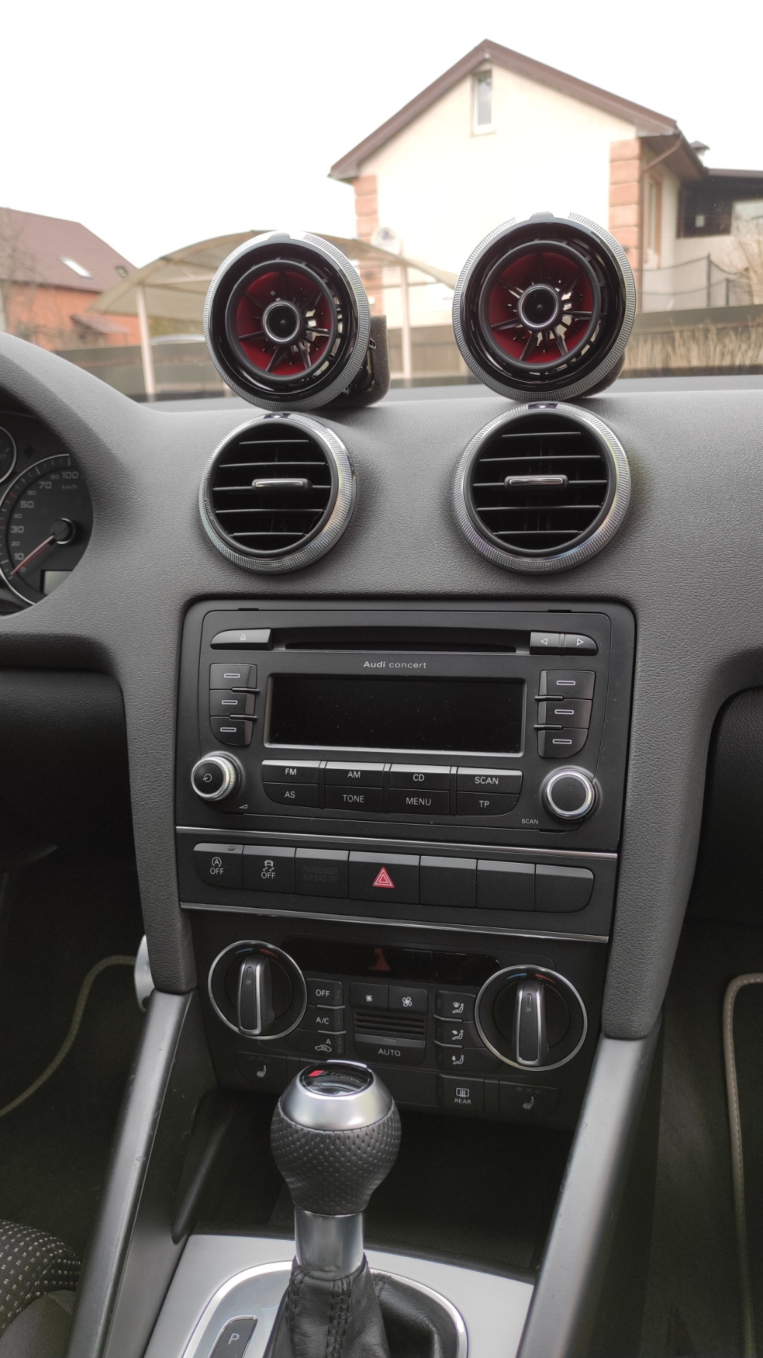

На все работы с последующей уборкой мусора ушло 2,5 часа. Дефлекторы сидят плотно, но при этом кольца вращаются легко, без усилий, нигде ничего не цепляет и не закусывает.

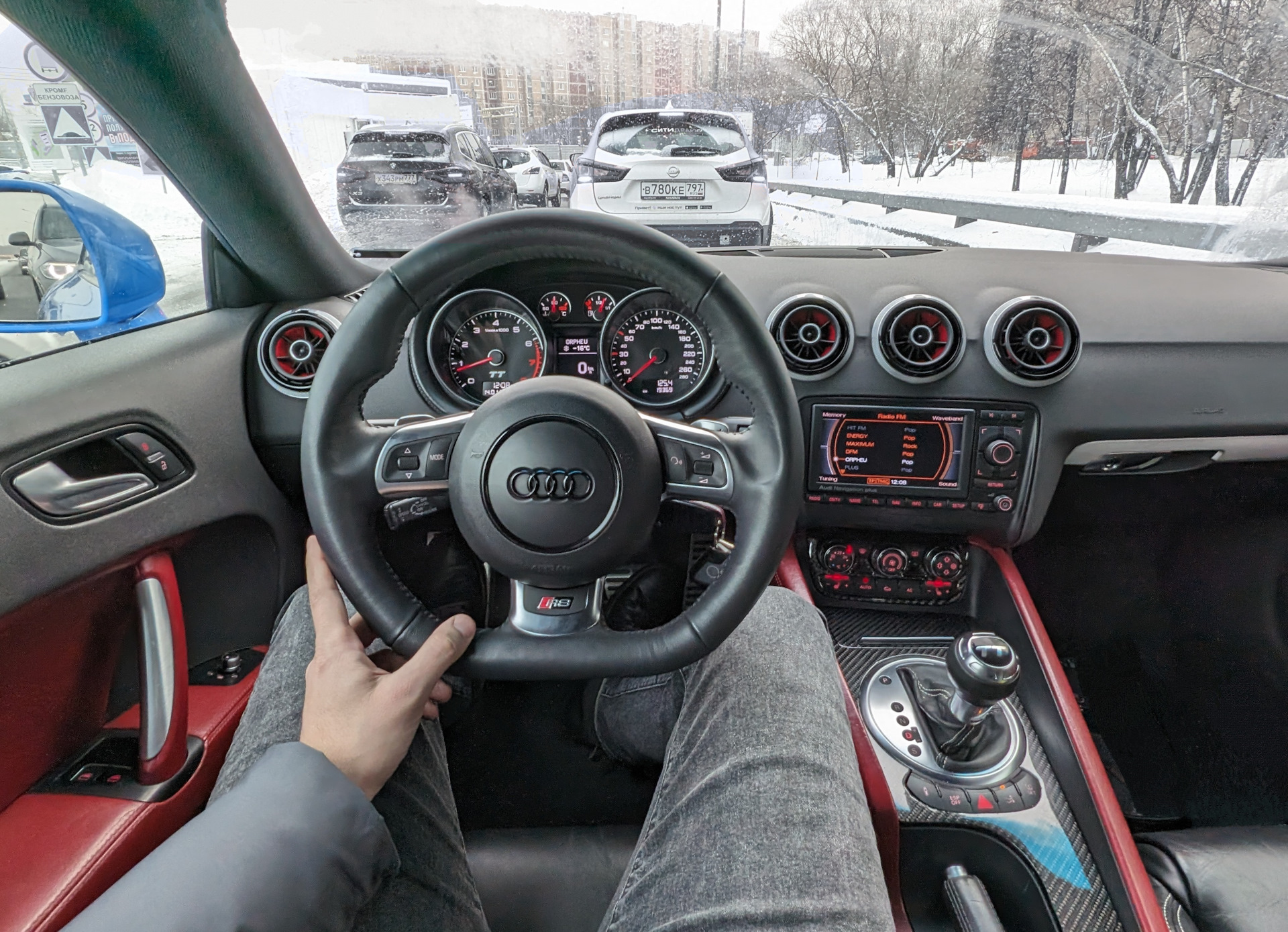

Ну и конечно же финальное фото было/стало 😁
Результатом и видом доволен на все 💯☺
Всем спасибо за внимание к Stealth, дальше будет интереснее 😉

Отлично вышло!
Благодарю 🙂
И за рамки тоже спасибо 😉🤝

Балдеееееж😎👍
Спасибо 🙂🤝 Переживал, что не получится или по итогу не понравится, но всё сошлось 😀
