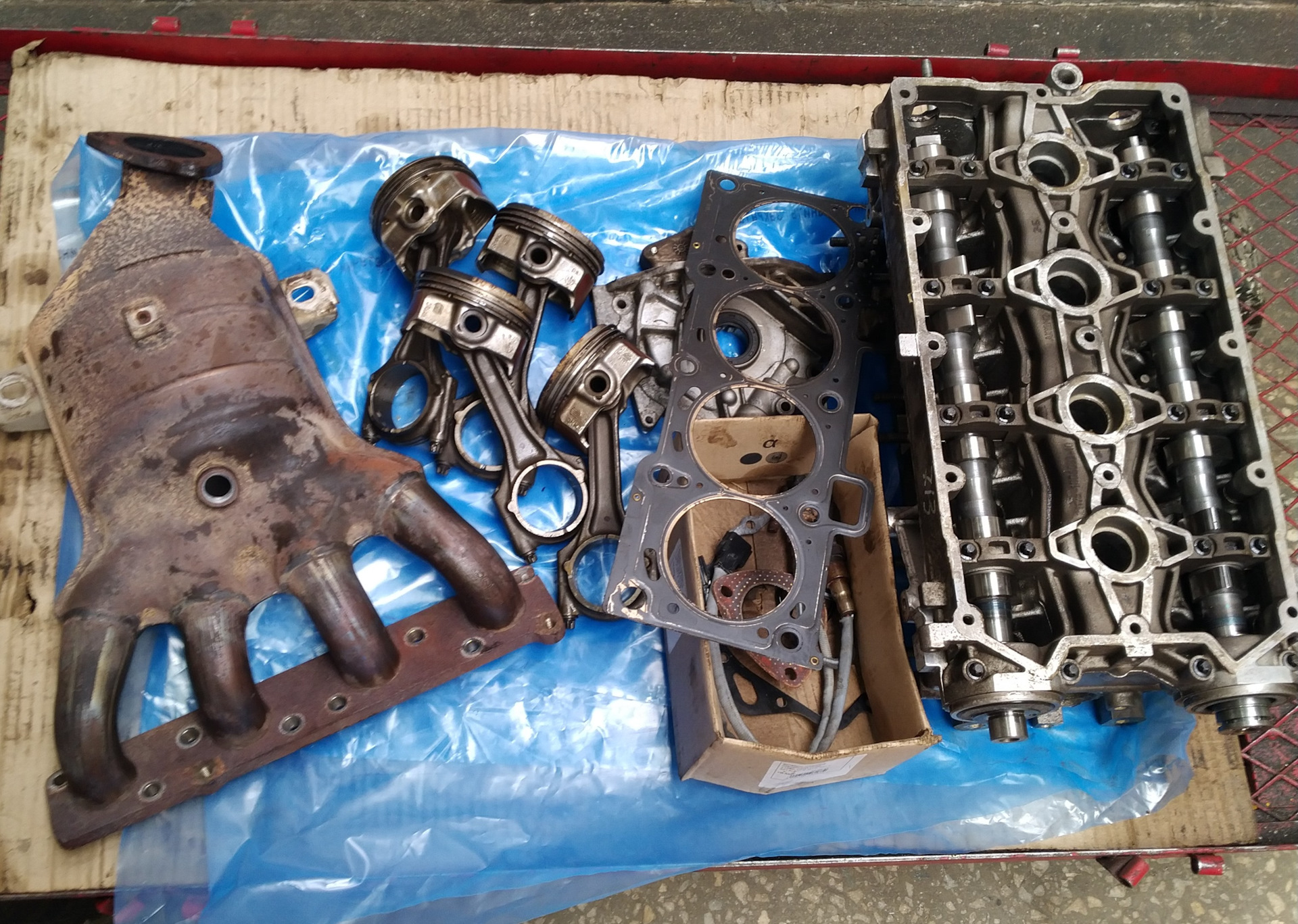

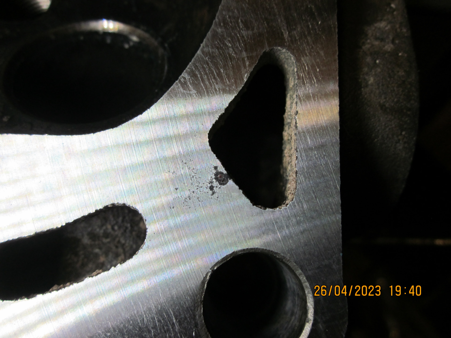

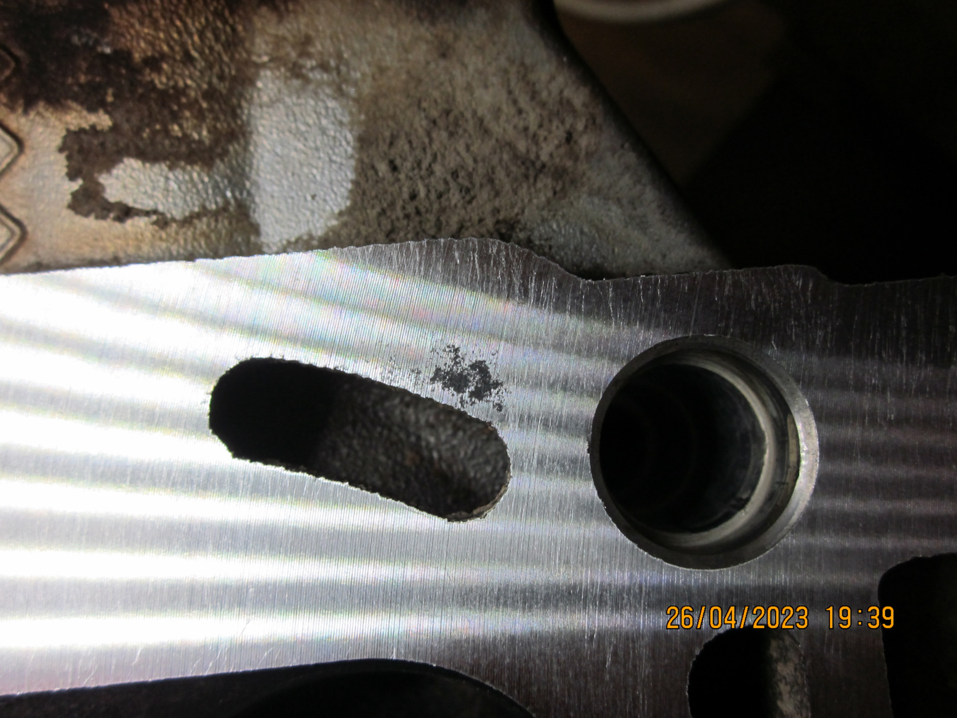

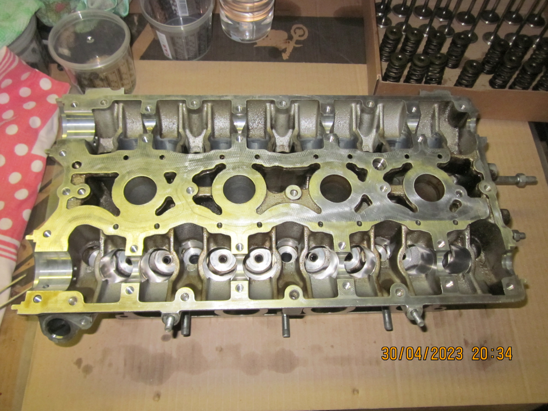

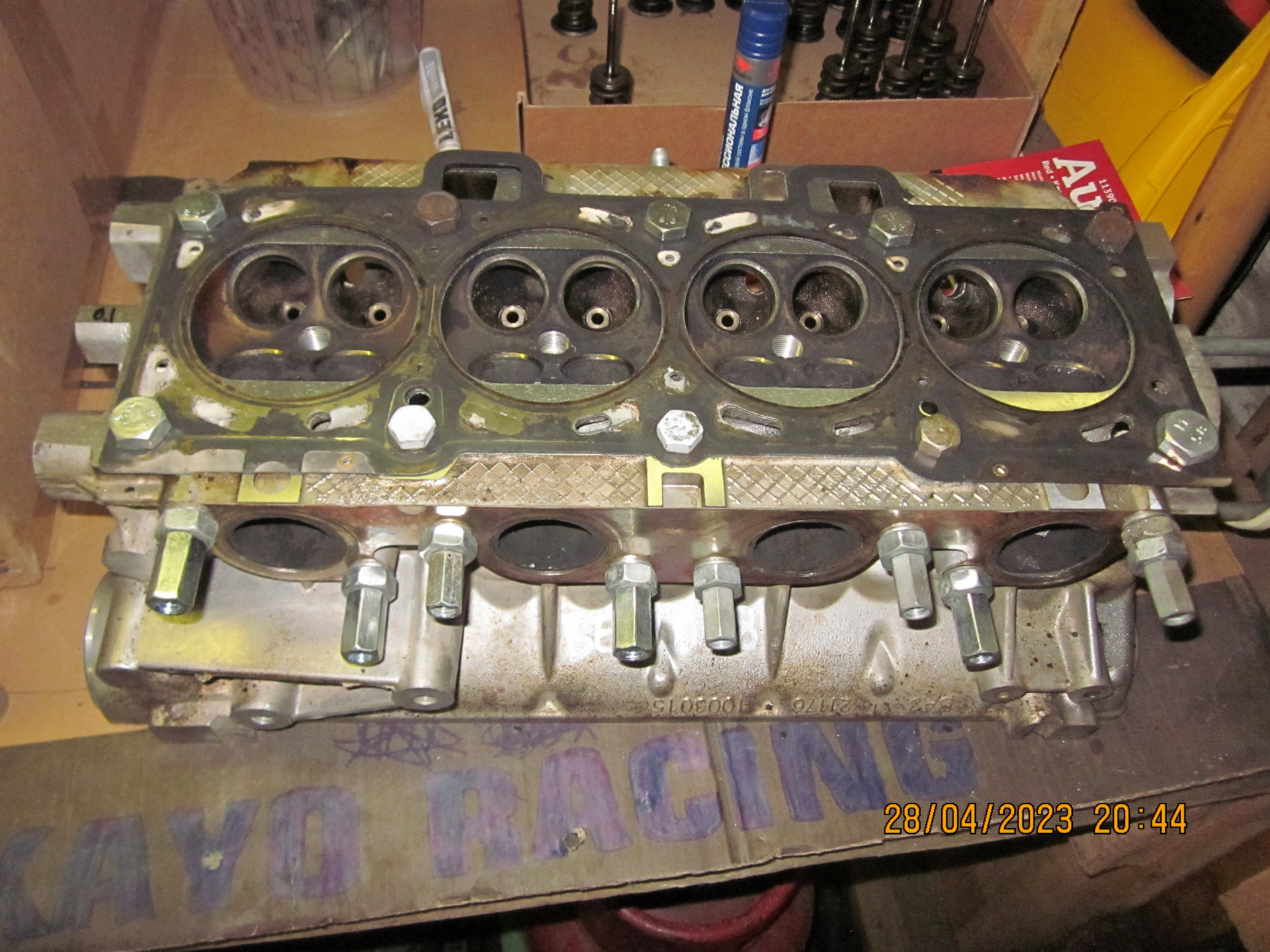

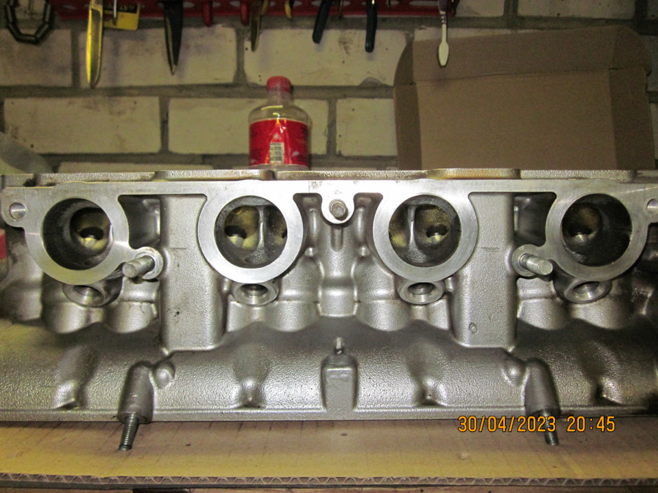

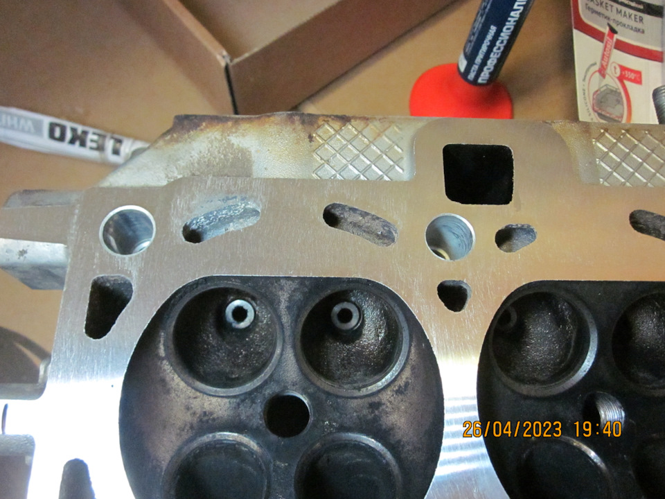

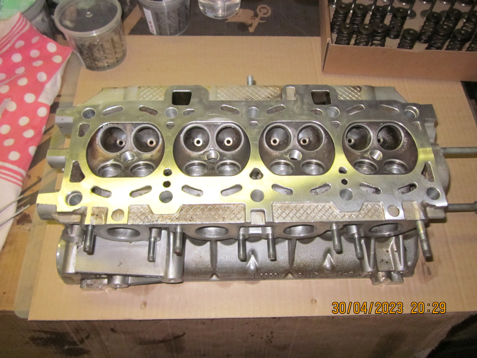

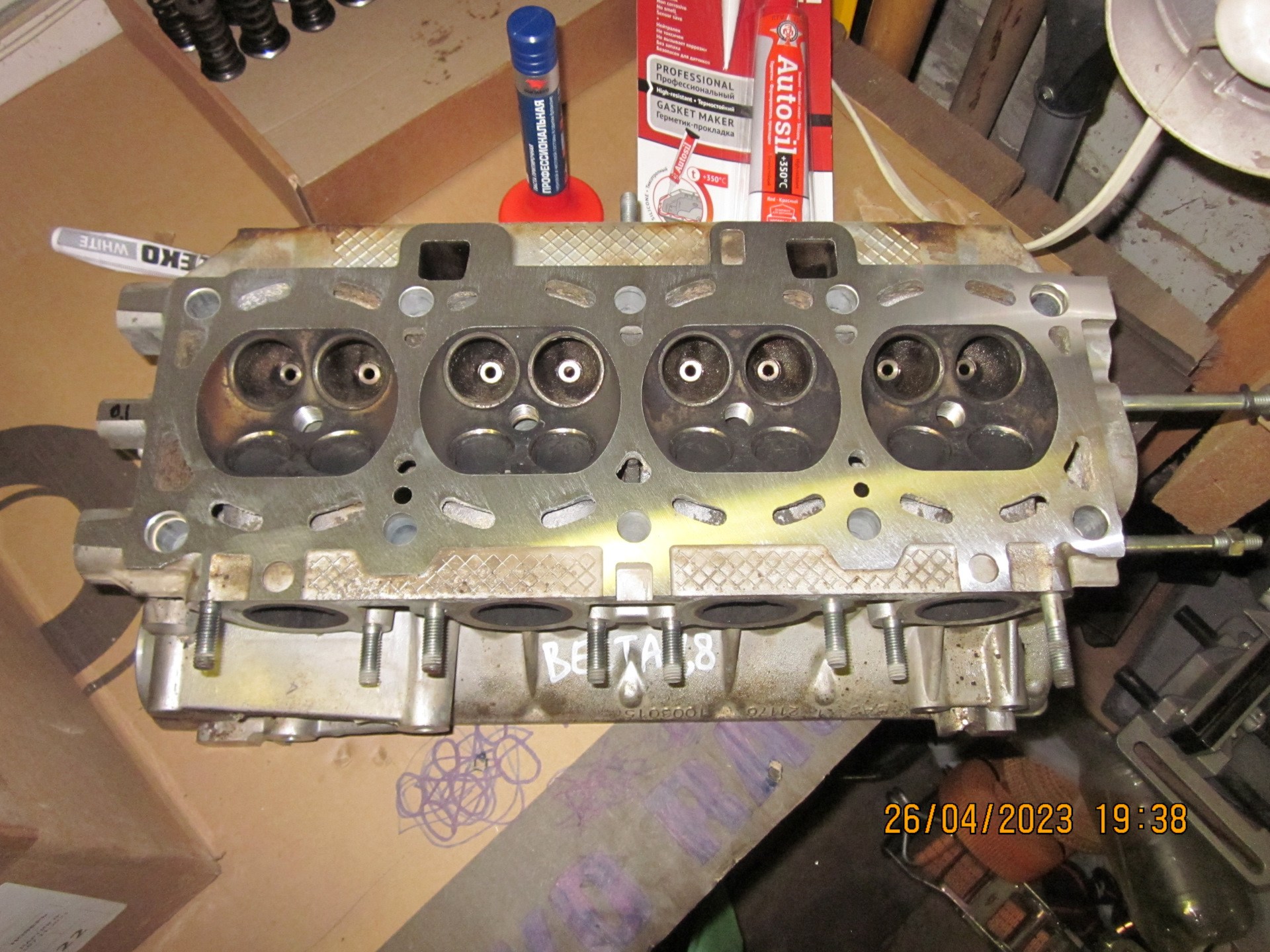

После разборки и дефектовки ГБЦ занялся её доводкой до ума. Попросил друга c529kx свозить меня в Арзамас в «ТрансТехСервис» с целью фрезеровки привалочной плоскости ГБЦ.

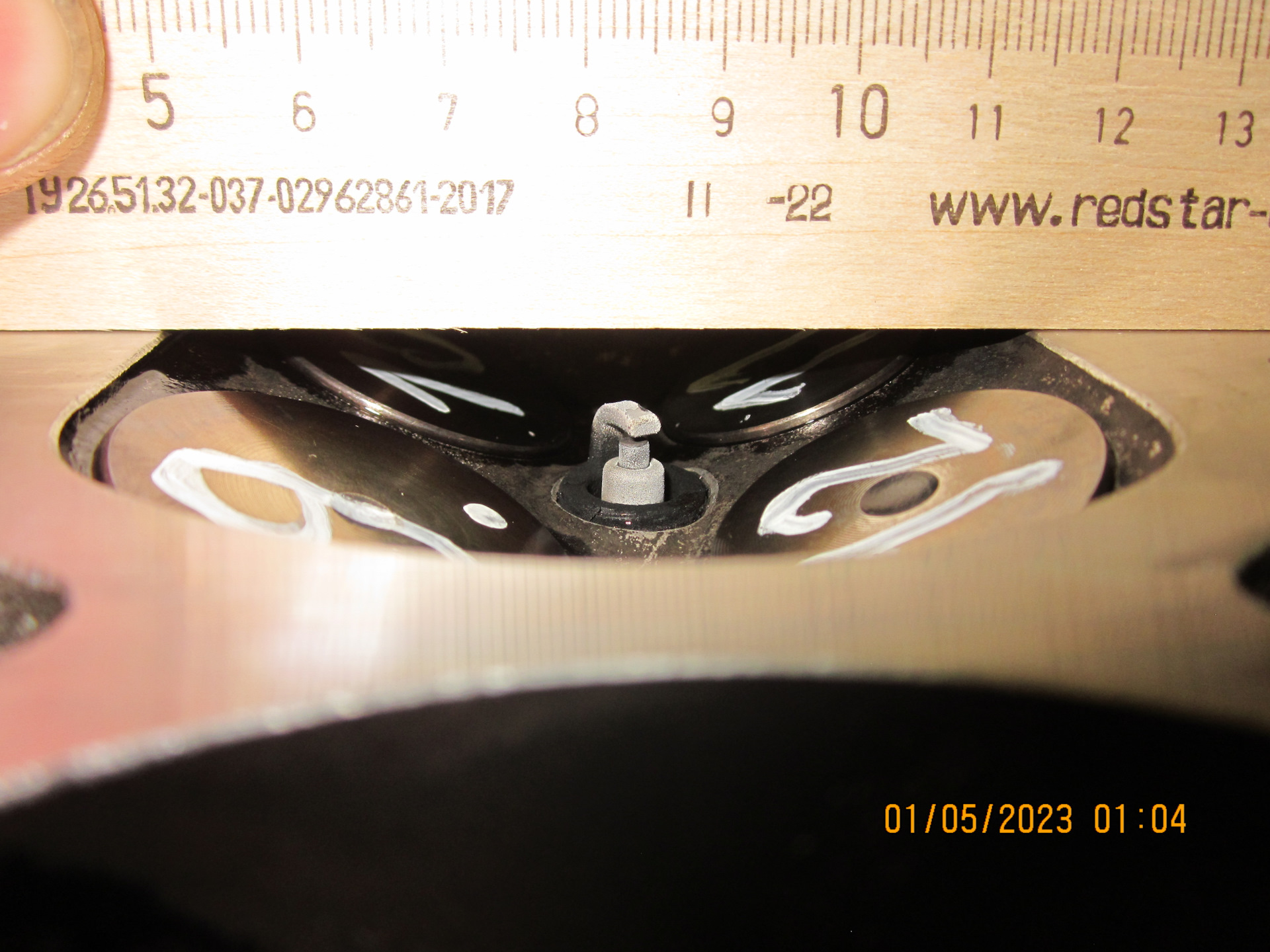

Подъехали к "ТрансТехСервису" в конце их смены, однако упрашивать фрезернуть ГБЦ их не пришлось — головку сразу взяли в работу, и буквально через 15 минут головка была отфрезерована. При работе присутствовал, мастер делал всё чётко, видно, что опытный. По окончании очистил ГБЦ сжатым воздухом. За работу взял всего 800 рублей. В общем качеством, сроками и стоимостью работ я остался более чем доволен.
Небольшая зарисовка. Когда мастер сделал первый проход (снял сначала 0,05мм), он обратил моё внимание, что один из углов привалочной плоскости был завален с завода. Теперь понято, почему почти с новья у меня была запотелость в районе правого (по ходу движения) маслослива. Суммарно было снято 0,1мм, больше решили не снимать.

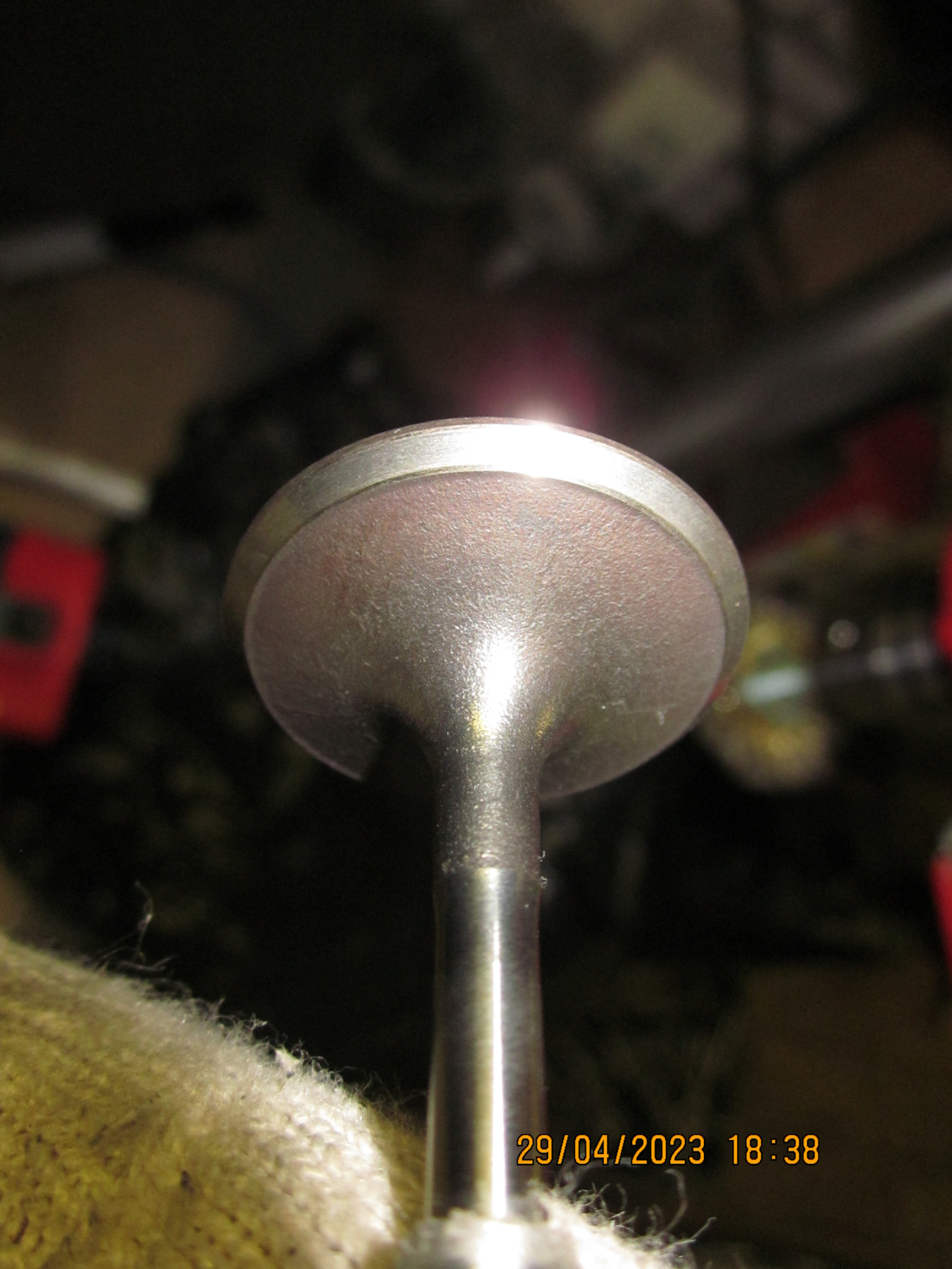

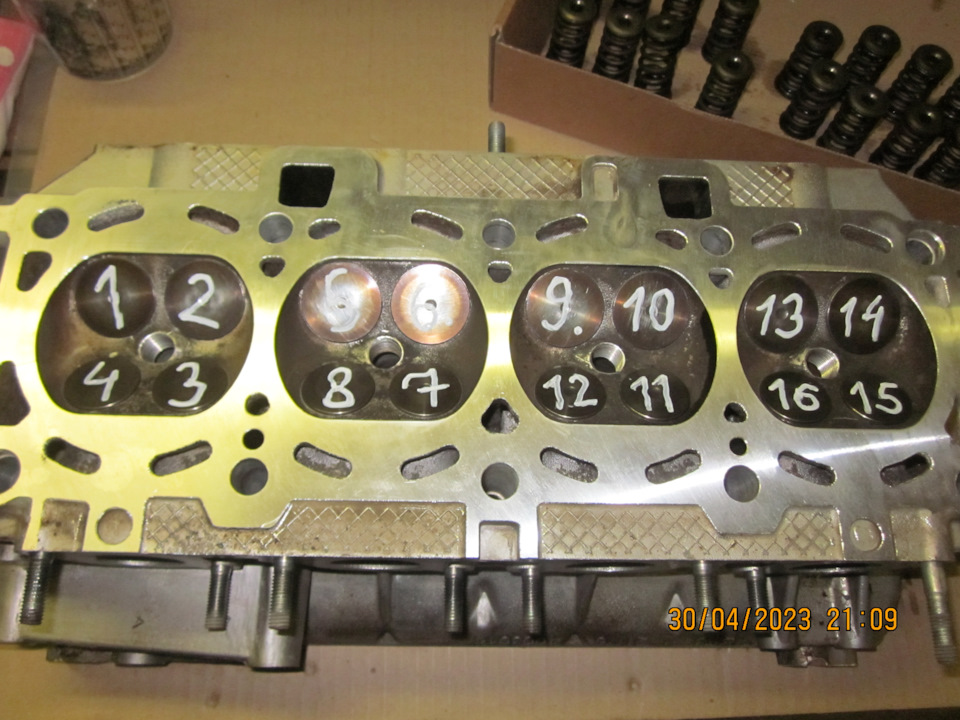

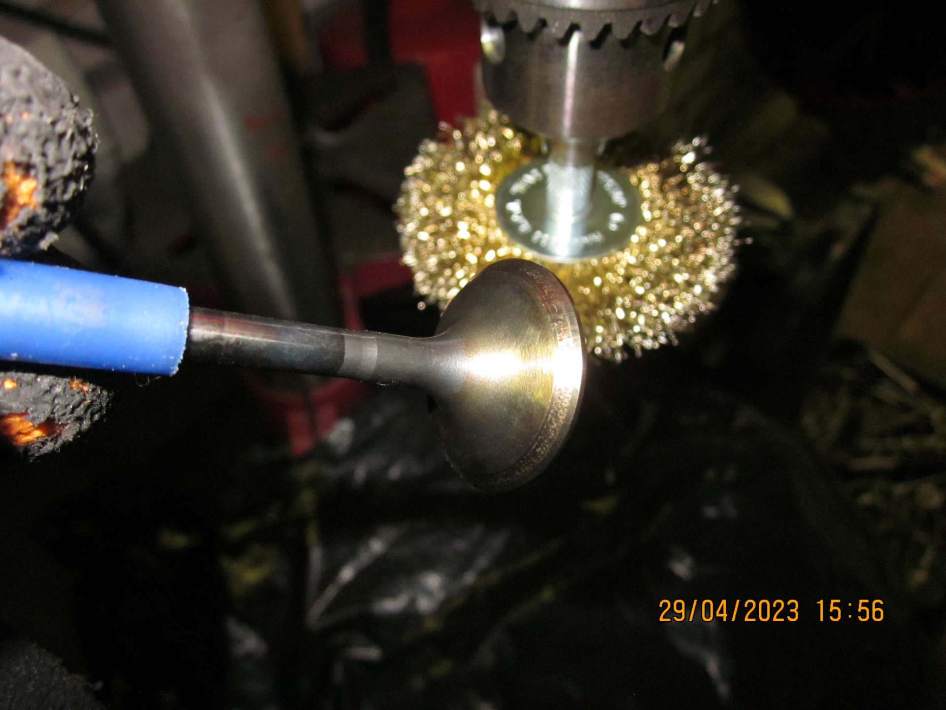

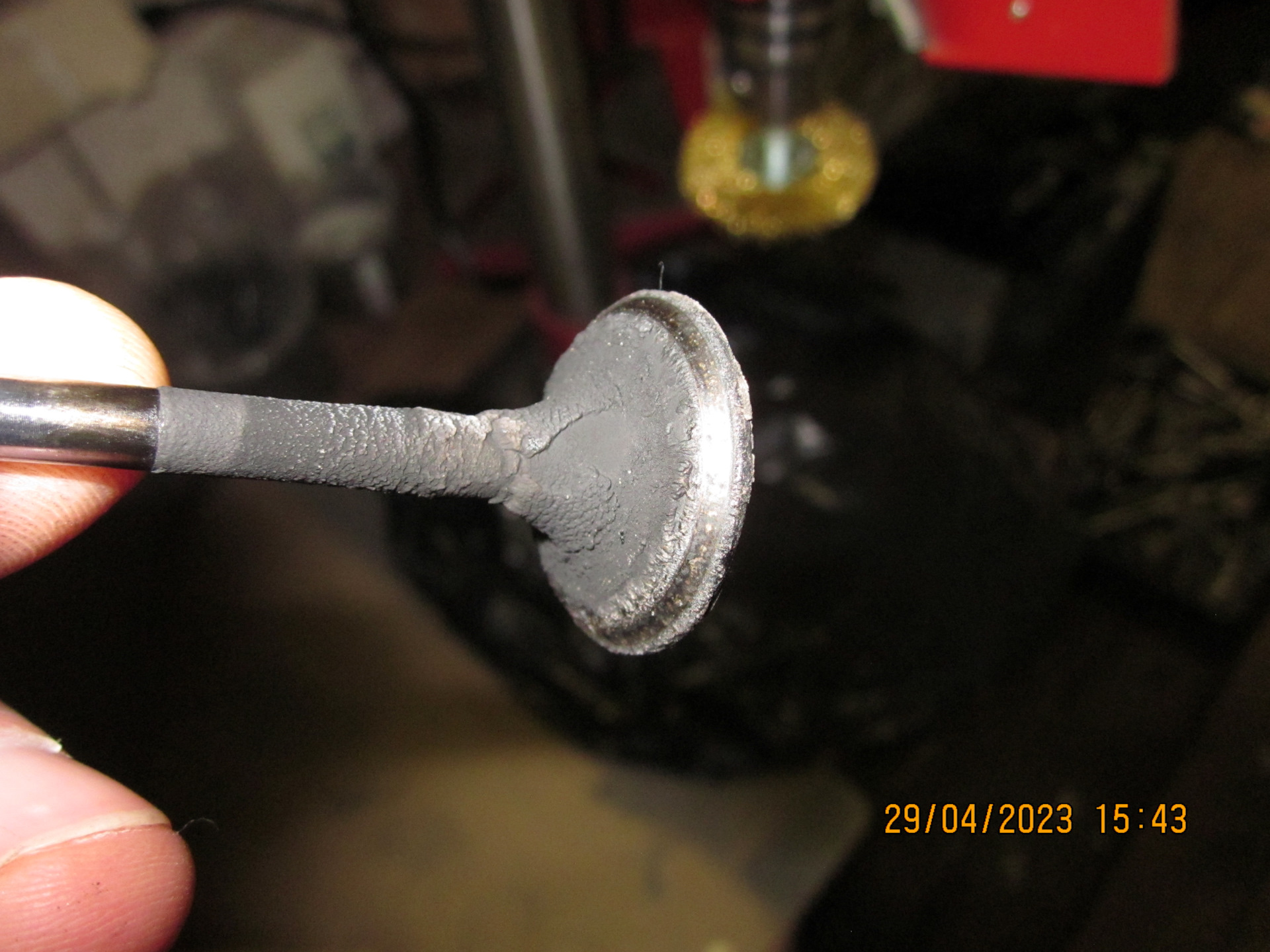

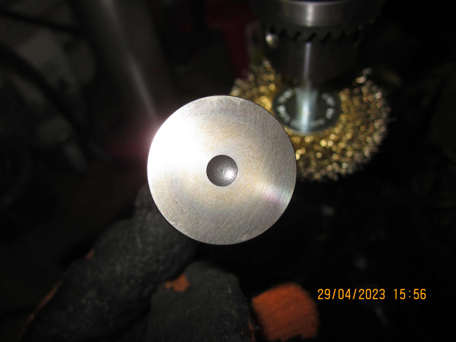

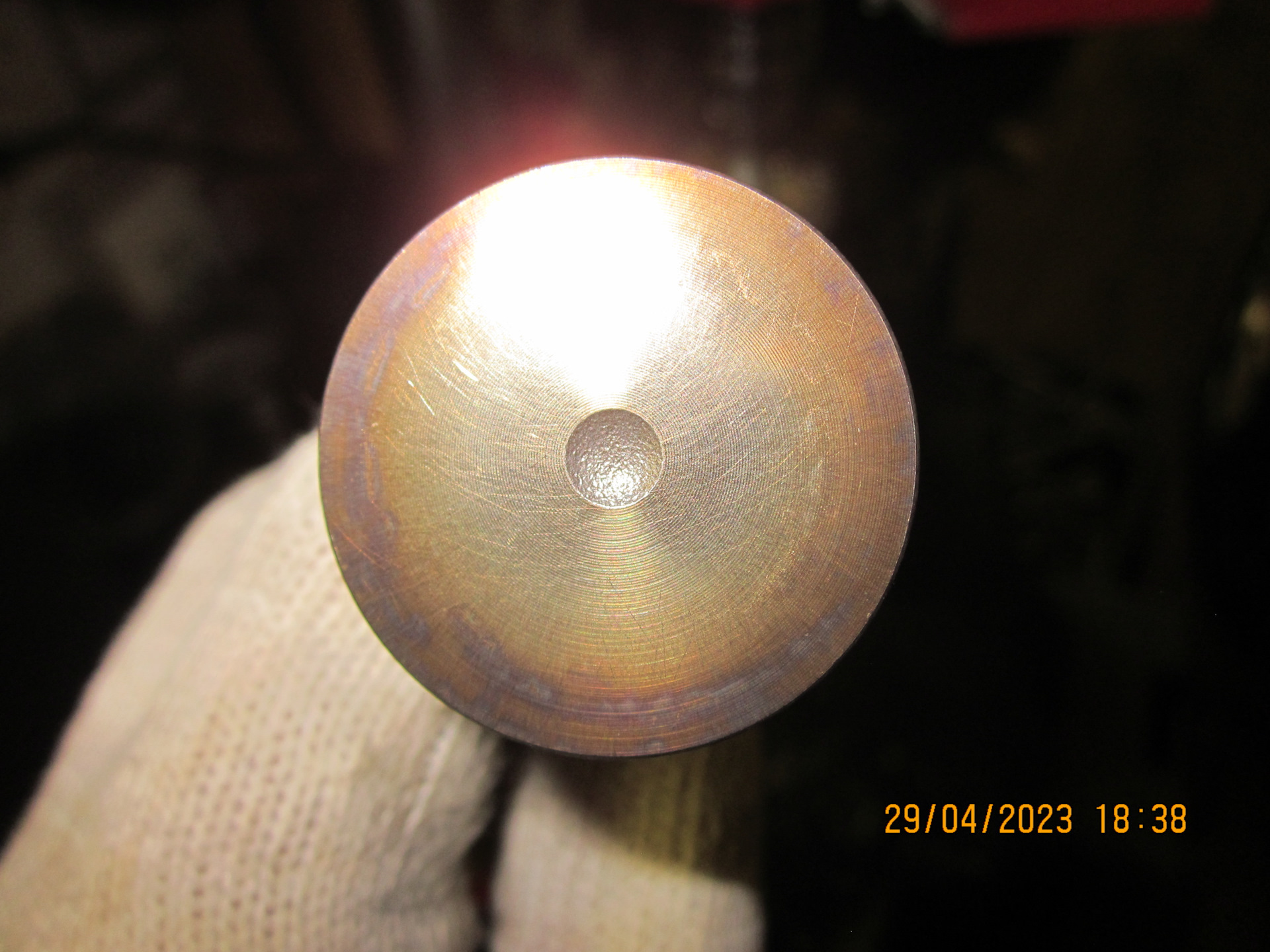

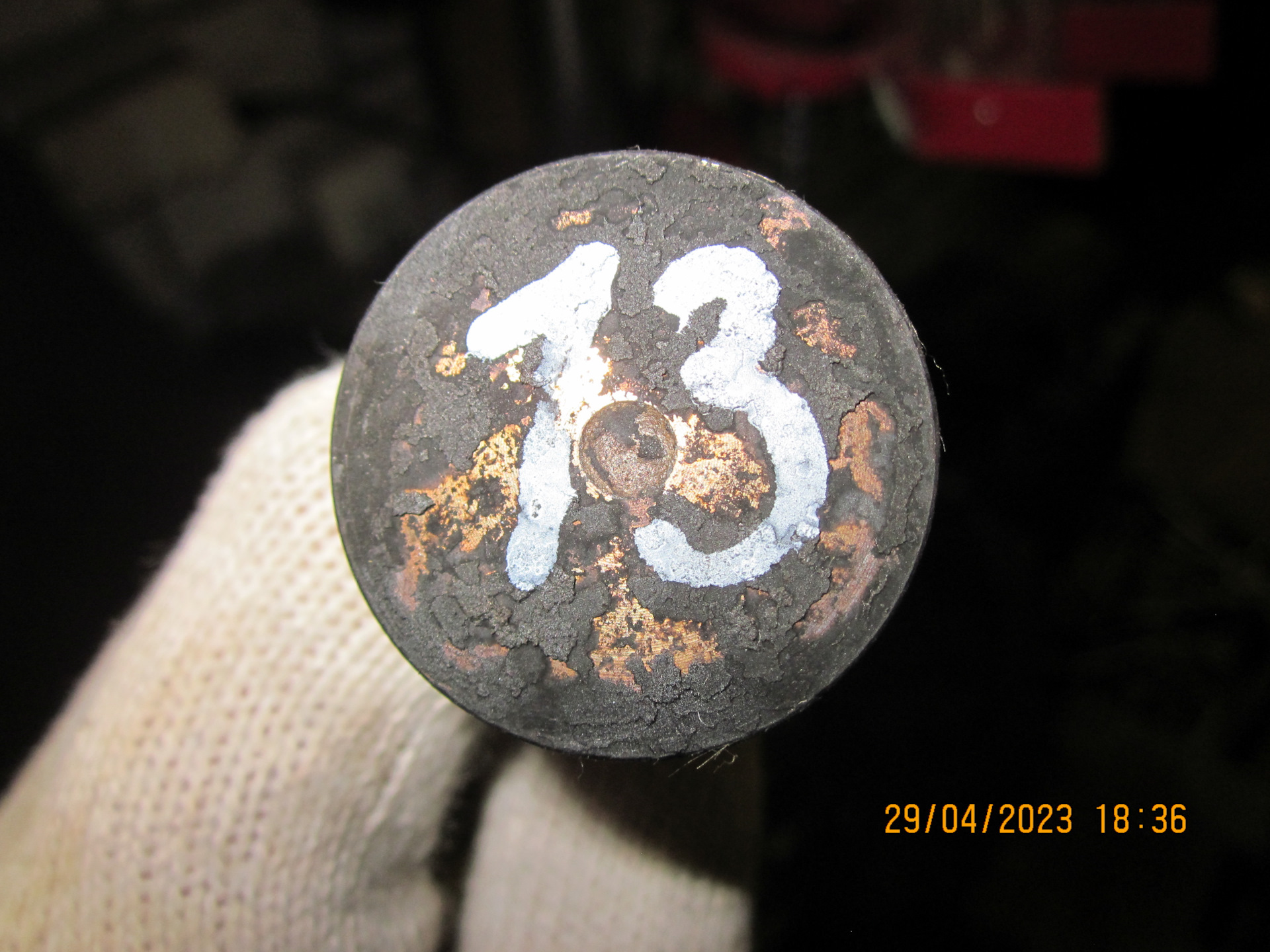

Следующая трудность – очистка клапанов от нагара и зольных отложений. Ну, со впускными клапанами я управился относительно быстро и без особых усилий. А вот зольные отложения на выпускных клапанах по твёрдости были сопоставимы с красным кирпичом!.. Походу надо было лить (и доливать, доливать, доливать…) малозольное масло… Очистку клапанов производил посредством дисковой щётки для дрели, зажал её в сверлильный станок, выставил максимальные обороты, а клапаны через кембрик (чтоб не покоцать стержни) зажимал в шуруповёрт и вертел относительно вращающейся же щётки. Получалось относительно быстро и гуманно по отношению к клапанам.

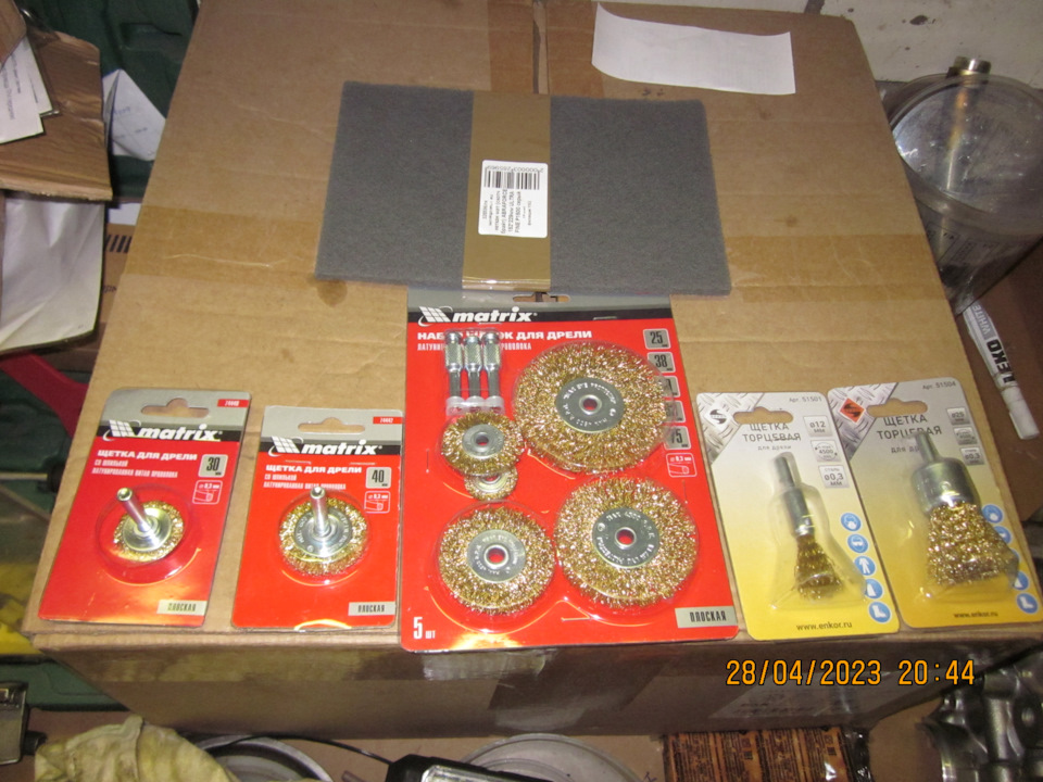

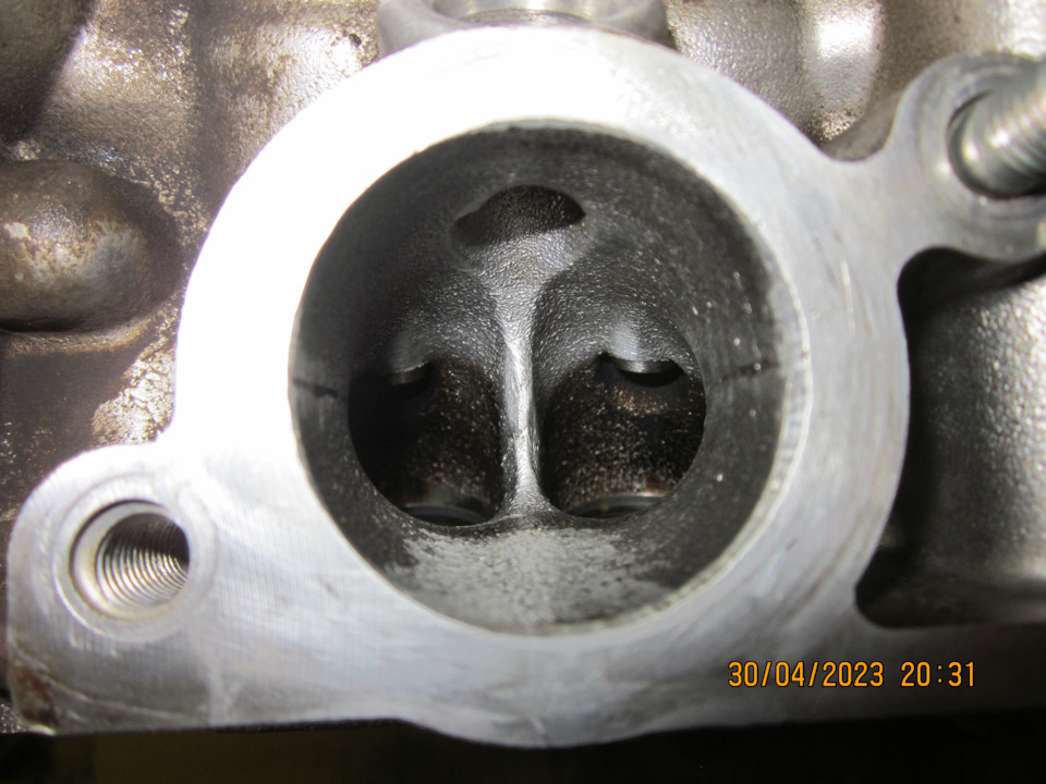

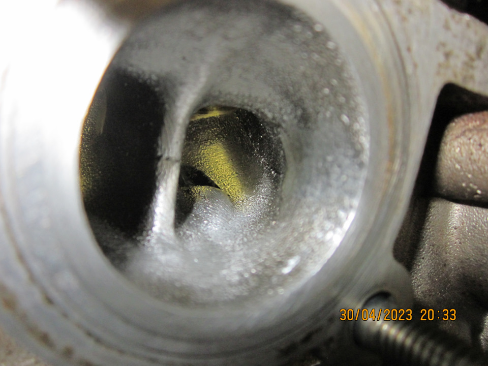

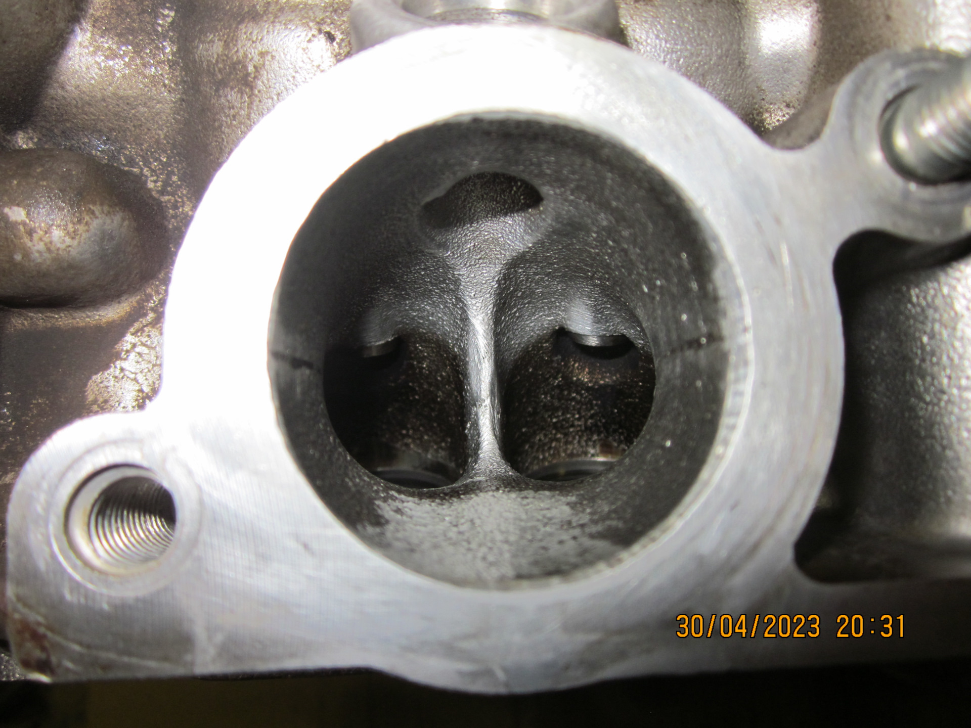

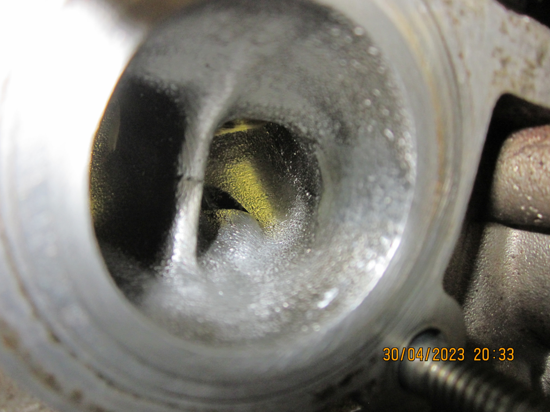

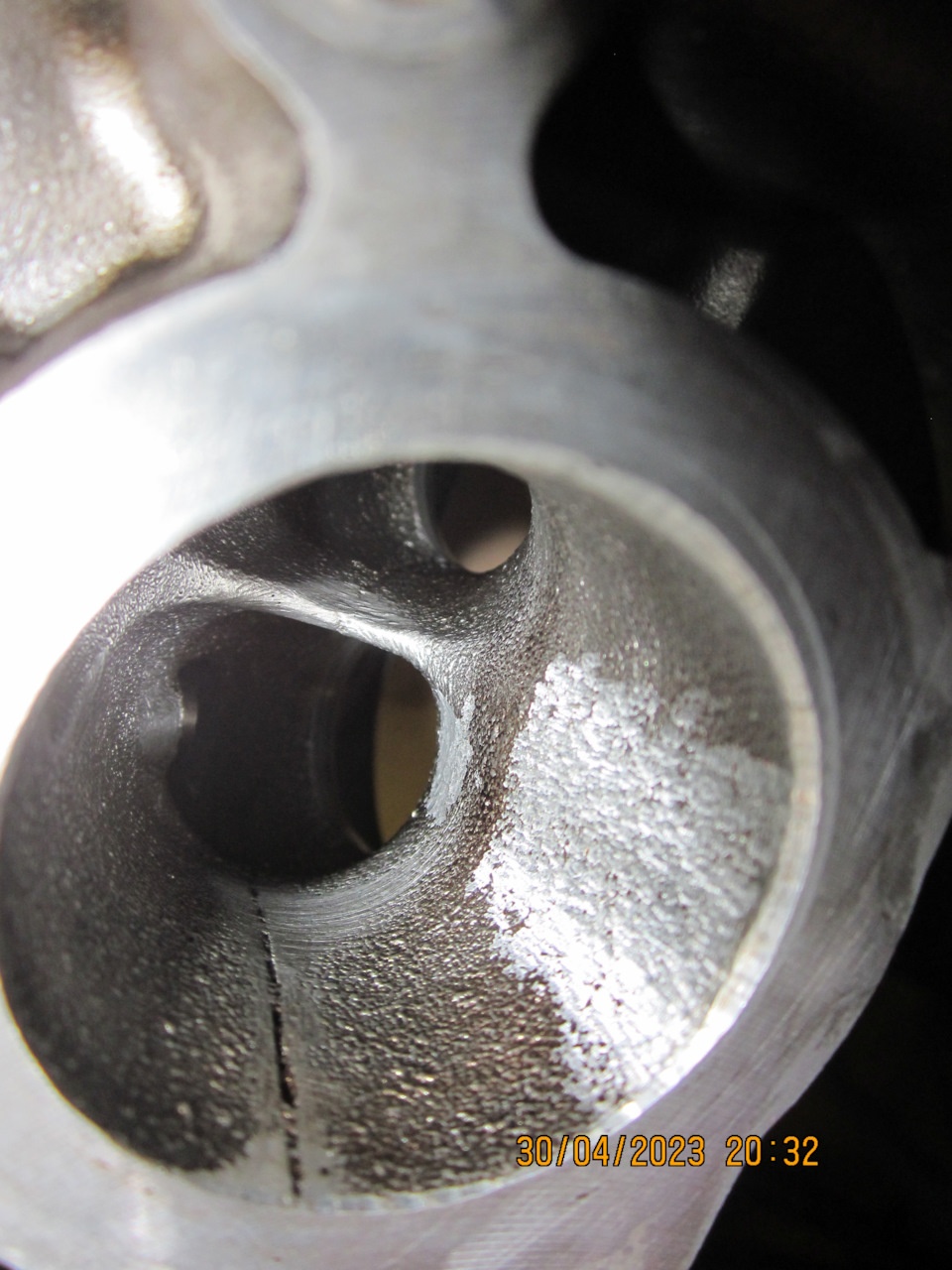

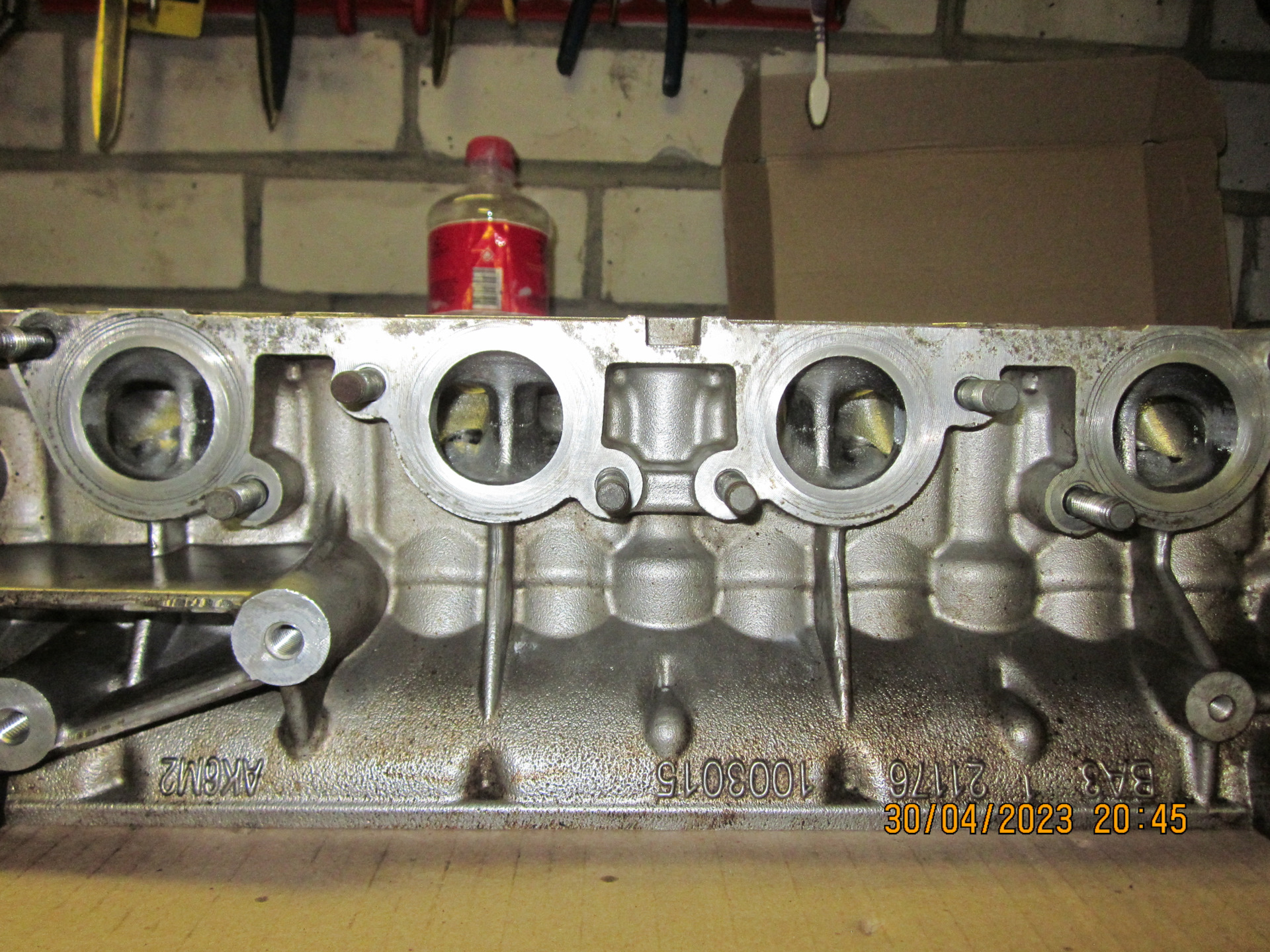

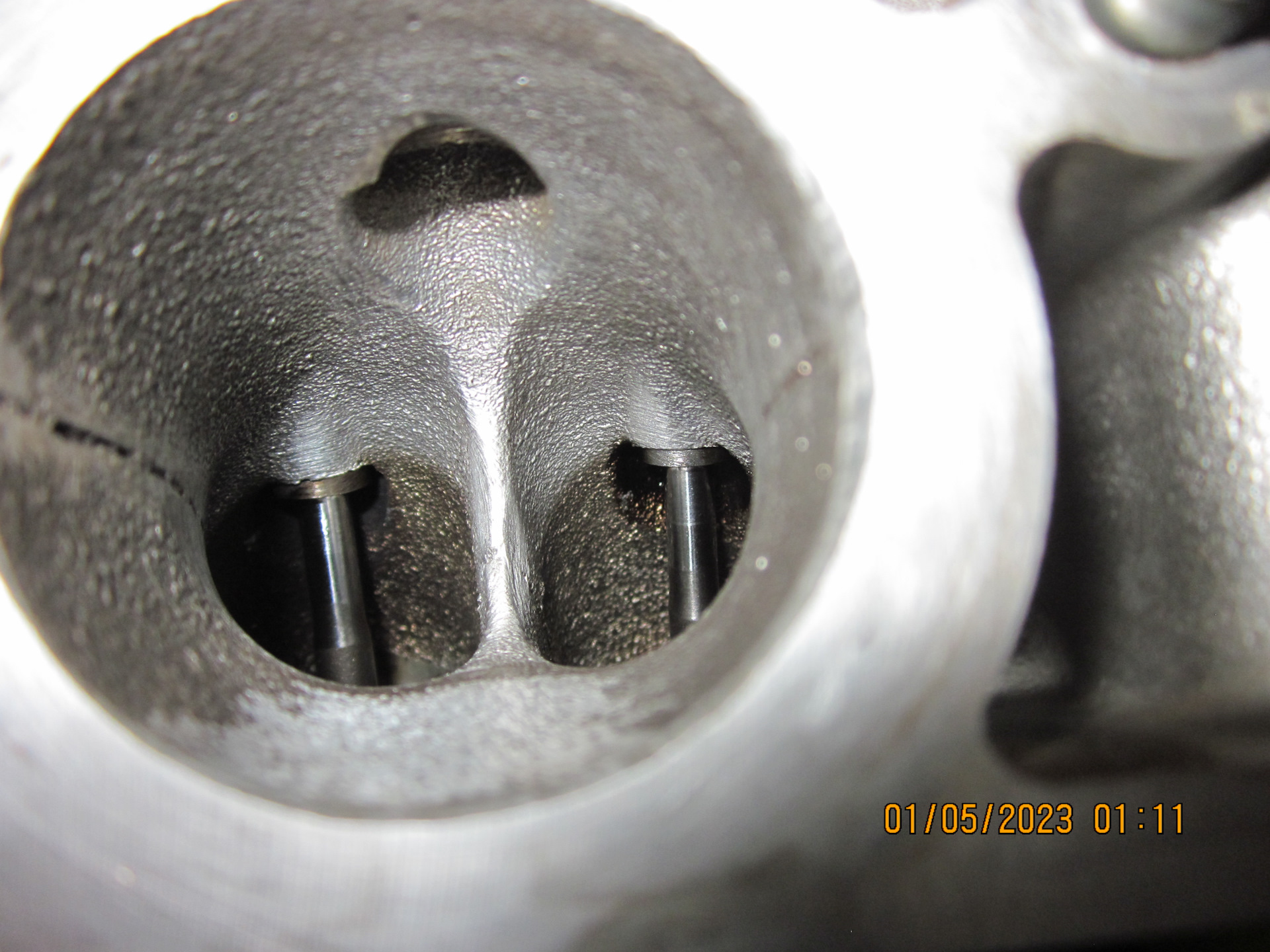

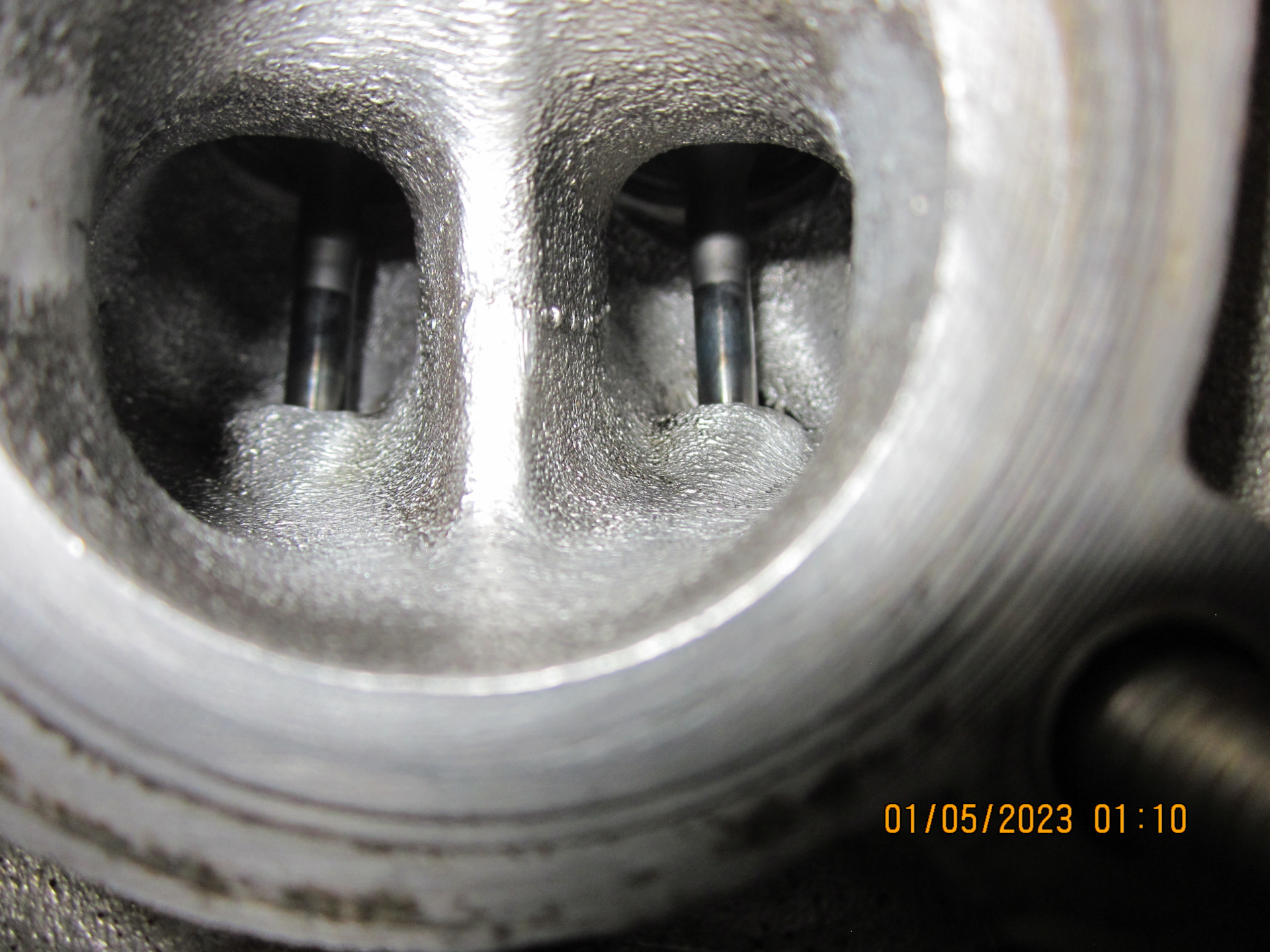

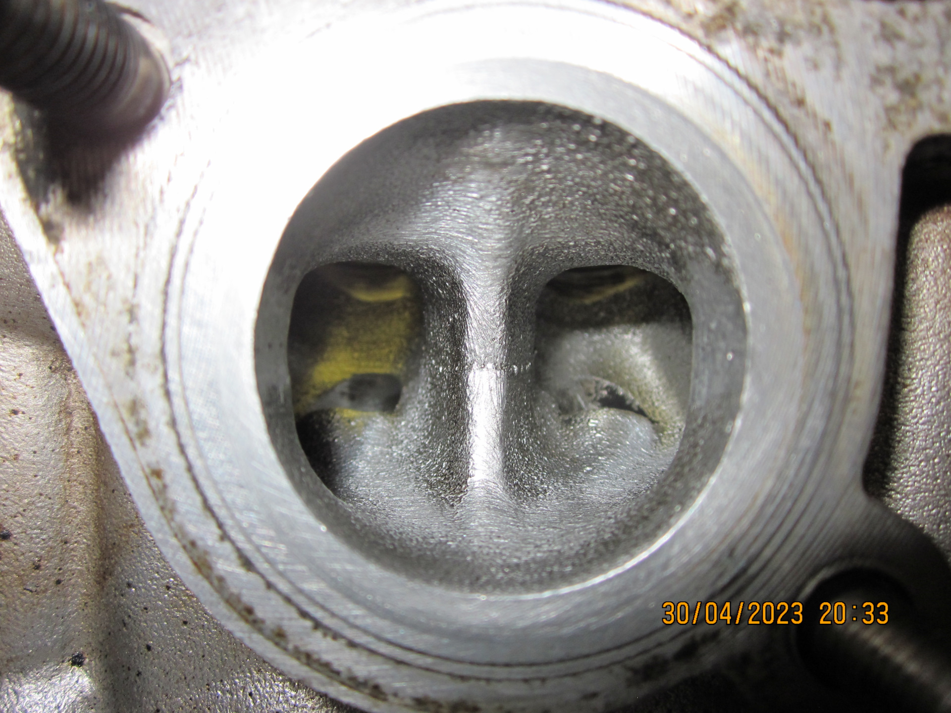

После занялся очисткой каналов в ГБЦ. Нагара в них накопилось немало, не только в выпускных, но и во впускных. Чтоб не покоцать уплотняемую поверхность, стыкующуюся с впуском, защитил её самодельными накладками, вырезанными из обрезков брызговиков «Спарко». А поверхность под выпуск защитил старой прокладкой, притянутой удлинёнными гайками.
Очистку производил концевыми щётками для дрели, большие (спаренные) каналы очищал щёткой диаметром 25мм, малые (одинарные) каналы очищал щёткой диаметром 10мм. Алюминий они тоже дерут, но не радикально, да и не критично это, особенно с оглядкой на заводскую шероховатость в каналах, полученную литьём. Грубые огрехи литья решил убрать бормашинкой. Думал замутить портинг, но, во-первых, навыков на эту тему 0, во-вторых, инструмента нема, в третьих, это имеет смысл делать только под тюнинг-проект, связанный со смещением ВСХ в сторону высоких оборотов, а такое в планах не значится.

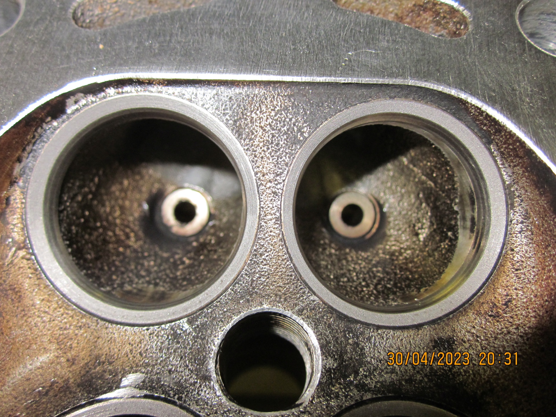

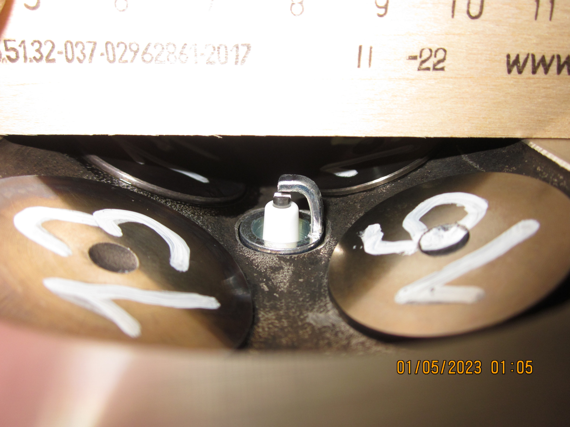

Аккуратно (деревянной линейкой) очистил камеры сгорания от нагара. Зачистил заусенцы и притупил острые кромки на отфрезерованной привалочной плоскости, особое внимание уделил кромкам, выступающим в КС (помним про очаги возникновения детонации и калильного зажигания – нагретые острые кромки в КС).

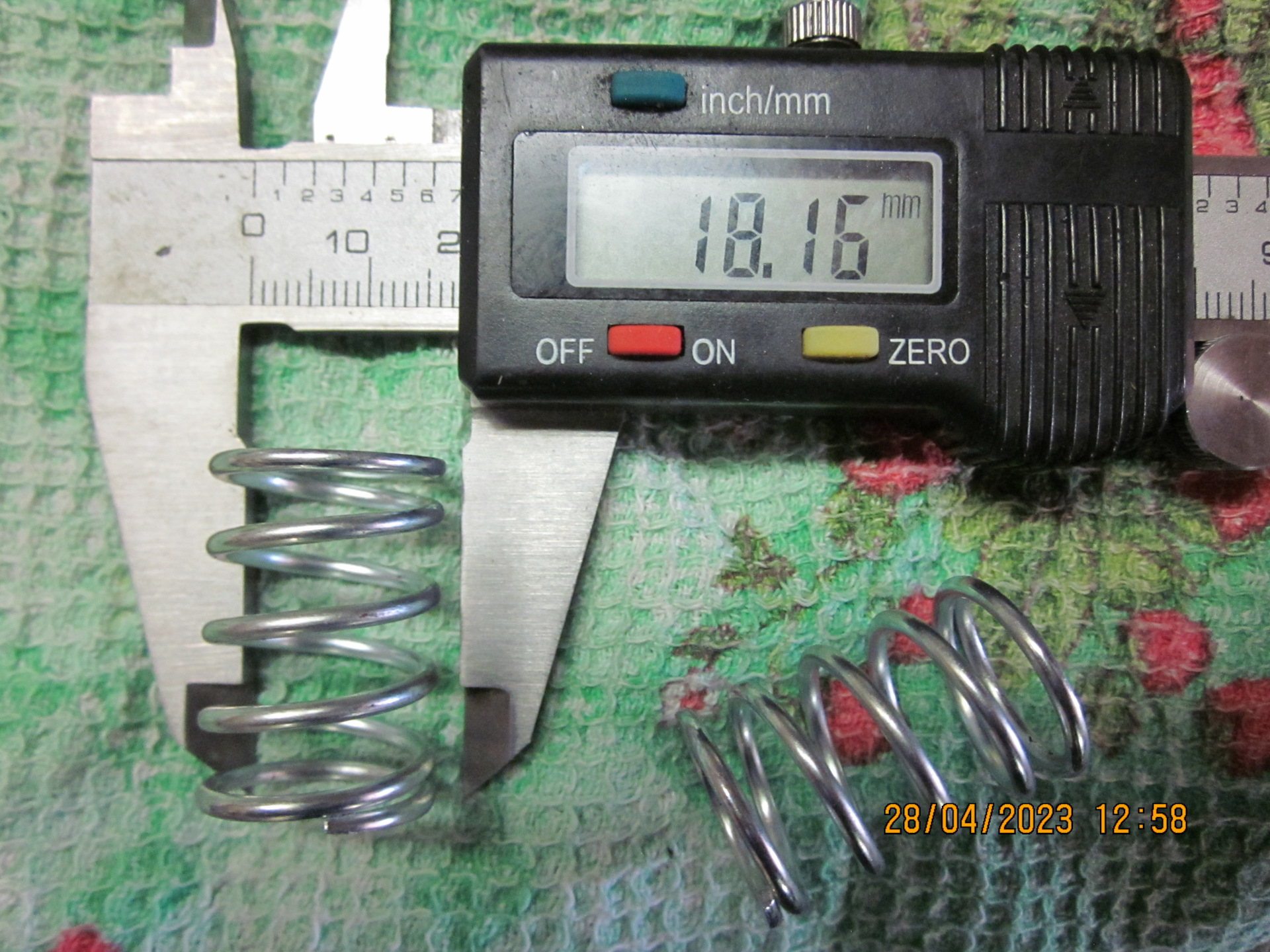

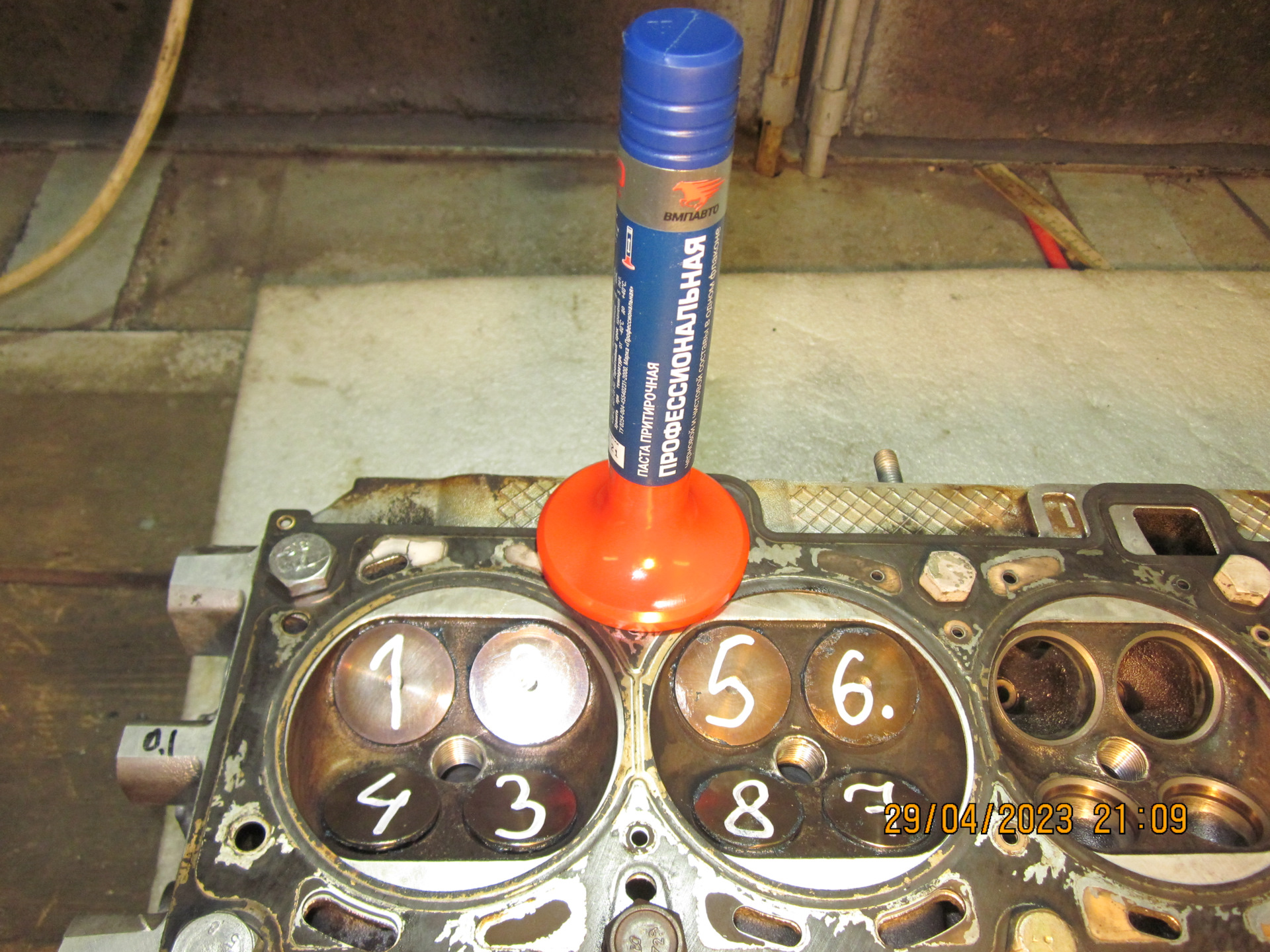

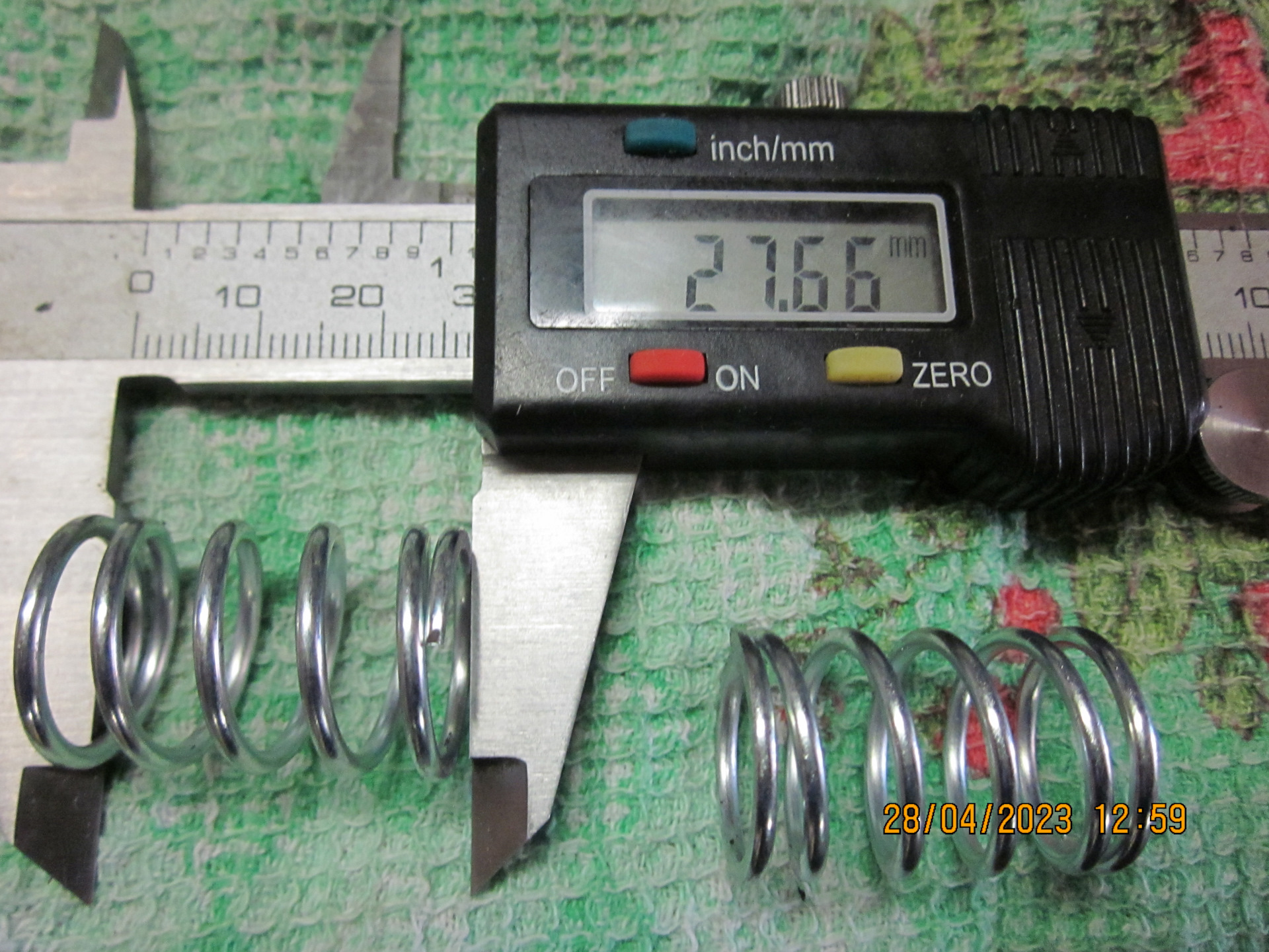

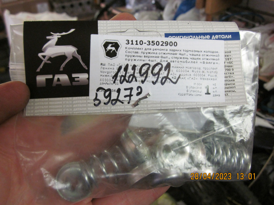

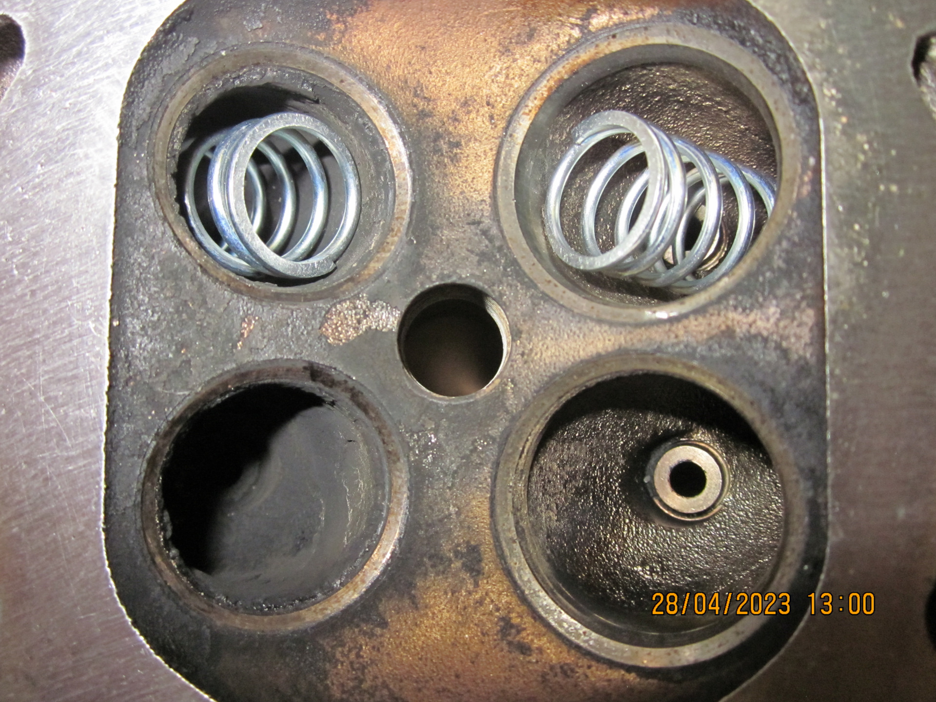

Защитил от повреждения привалочную плоскость старой прокладкой и занялся притиркой клапанов. В качестве технологических пружин подошли пружины из ГАЗ-овского ремкомплекта. Притирочную пасту взял ВМП из наличия, в работе понравилась. Притирал, прижимая дрелью к тарелке клапана обточенный шинный сосок для бескамерных шин, дёшево и сердито.
До притирки ширина фасок сёдел была примерно по 1,9мм, после притирки расширилась примерно до 2,0мм, многовато конечно, но иначе не удавалось вывести пятна на сёдлах. Ладно, до капиталки stage-2 глядишь походит, а там уже будем править фаски сёдел на станке.

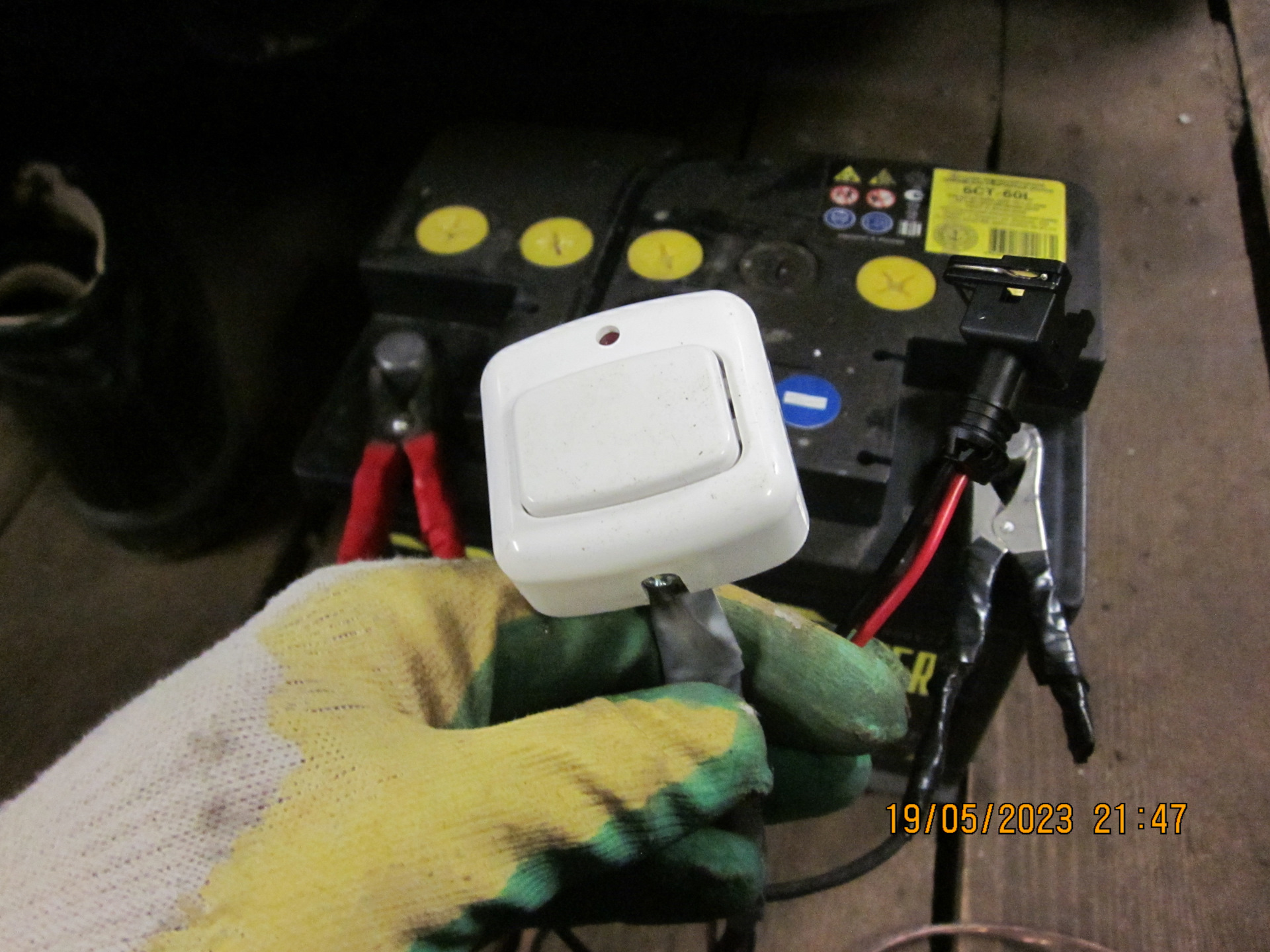

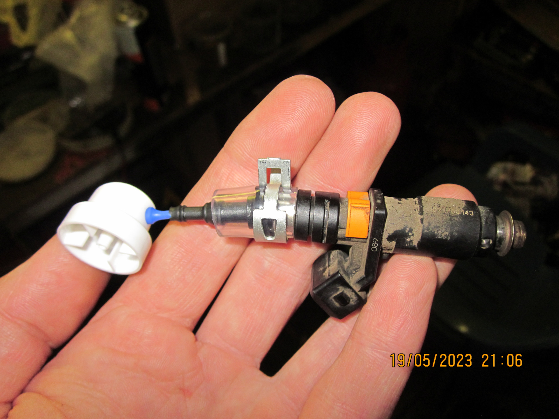

Топливные форсунки хотел было отдать в сервис, чтоб их там промыли спец-составом на спец-оборудовании. Но услышав цену, решил что усрусь, но промою их сам. Сделал самодельную оснастку из говна и палок пластикового штуцера, куска шлага и кнопки звонка и промыл форсунки «Очистителем дроссельной заслонки». Кстати, даже в самом начале промывки было видно, что все форсунки распыляют топливо идеально, знать не зря я периодически лил в бак ацетон/сольвент для профилактической «гуманной» очистки системы питания. В общем, нужды специально промывать форсунки не было, но раз уж они были сняты — грех не промыть профилактически.
Подробности на фото.

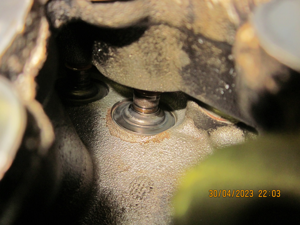

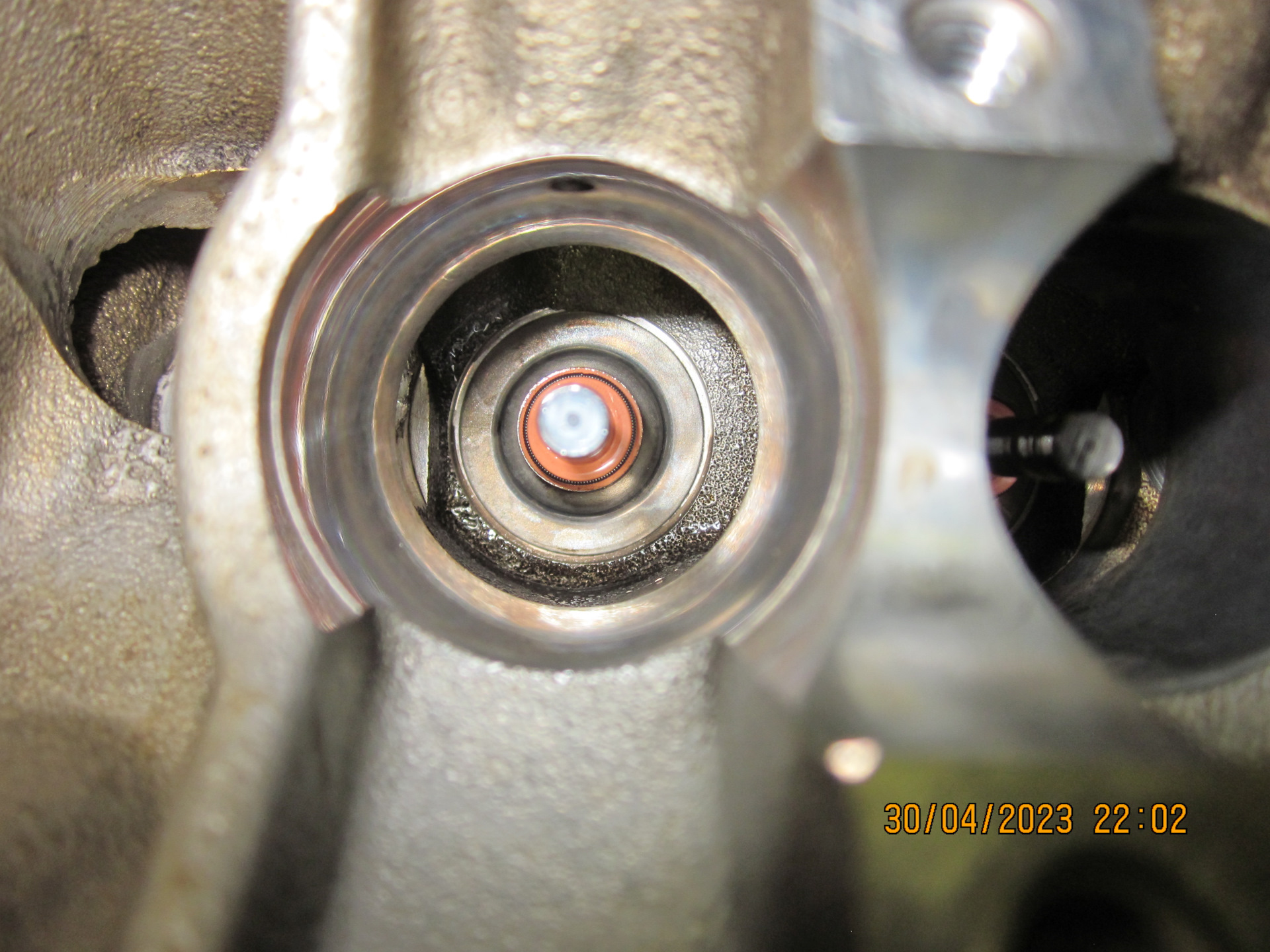

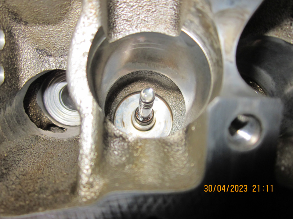

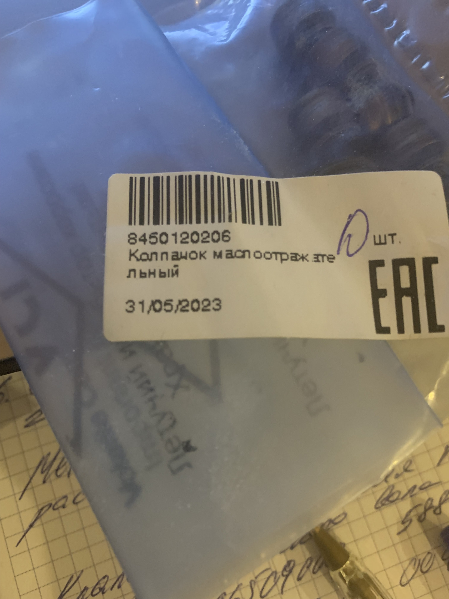

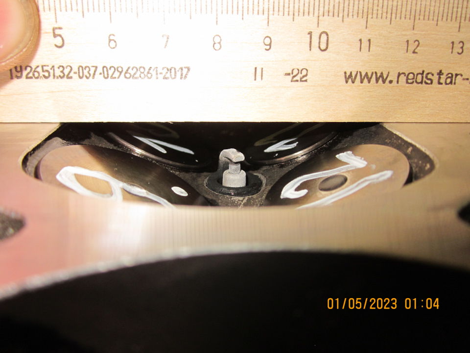

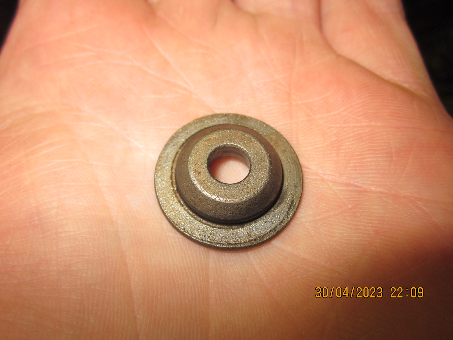

Колпачки где покупались?
Брал на заказ в конторе занимающейся З/Ч. С колпачками были проблемы: заменителей буквально одна контора (Ригинал), сроки поставки оригинала чуть ли не 2 недели, причём заказ снимали и в итоге они ко мне шли чуть ли не месяц. Да к тому же можно купить только ровно 16шт, а я хотел +2 на случай повреждения или брака. В общем советую колпачки закупать заблаговременно.
Колпачки подходят от дизельного Дастера, их кстати ставили у дилера какое-то время, нам привозили по блату, номер поищу
Буду благодарен за артикул. Кстати, это не такие колпачки, у которых заодно сделана нижняя шайба пружины? Видел такие на модели Рено, плюс их в том, что вероятность самопроизвольной спрессовки колпачка сводится к 0.
Нет, они как заводские, только темно зелёного цвета. А были бы такие с шайбой, тогда бы и масло меньше попадало к направляющим.
Ну в плане попадания масла и обычные справляются норм, а вот в плане подстраховки от самопроизвольной спрессовки с шайбами конечно надёжней. Случае самопроизвольной спрессовки конечно крайне редки, но всё же случаются. Сторонние фирмы, производящие направляющие втулки клапанов из бронзы, даже делают "ёлочку" на посадочном диаметре под МСК.
