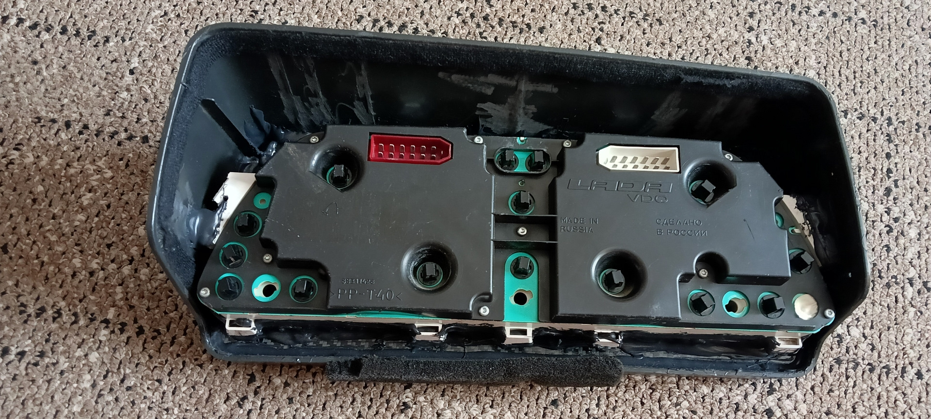

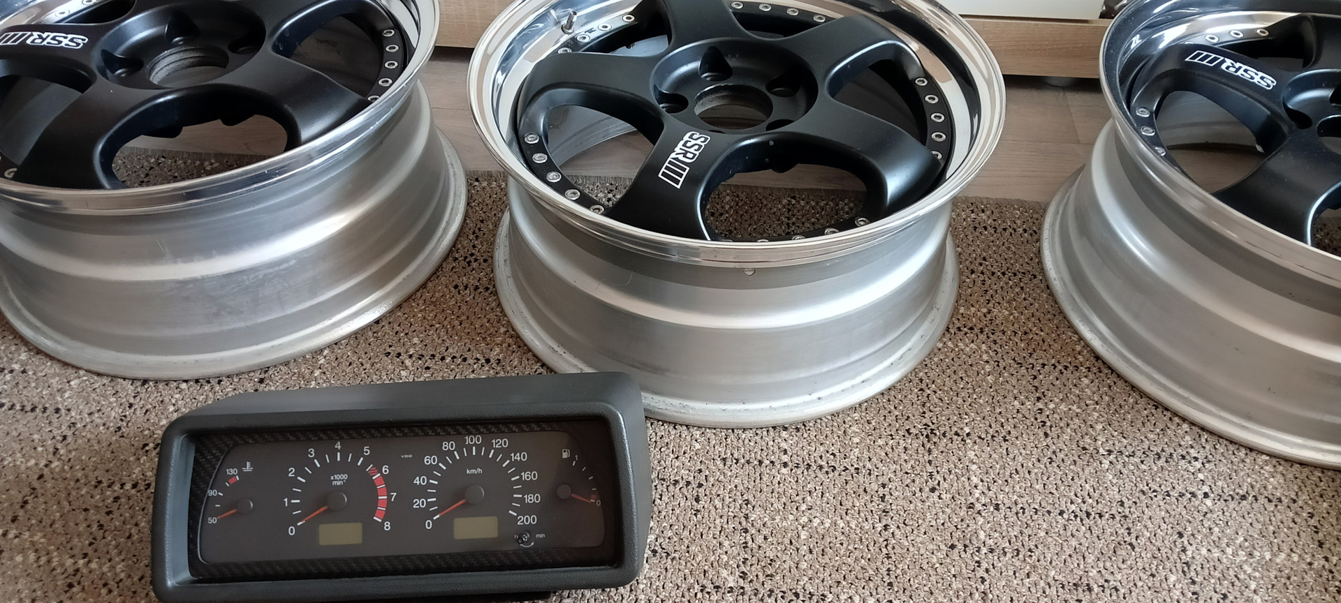

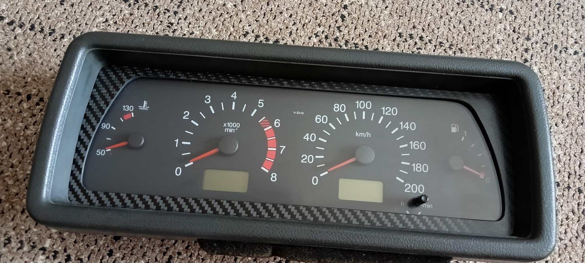

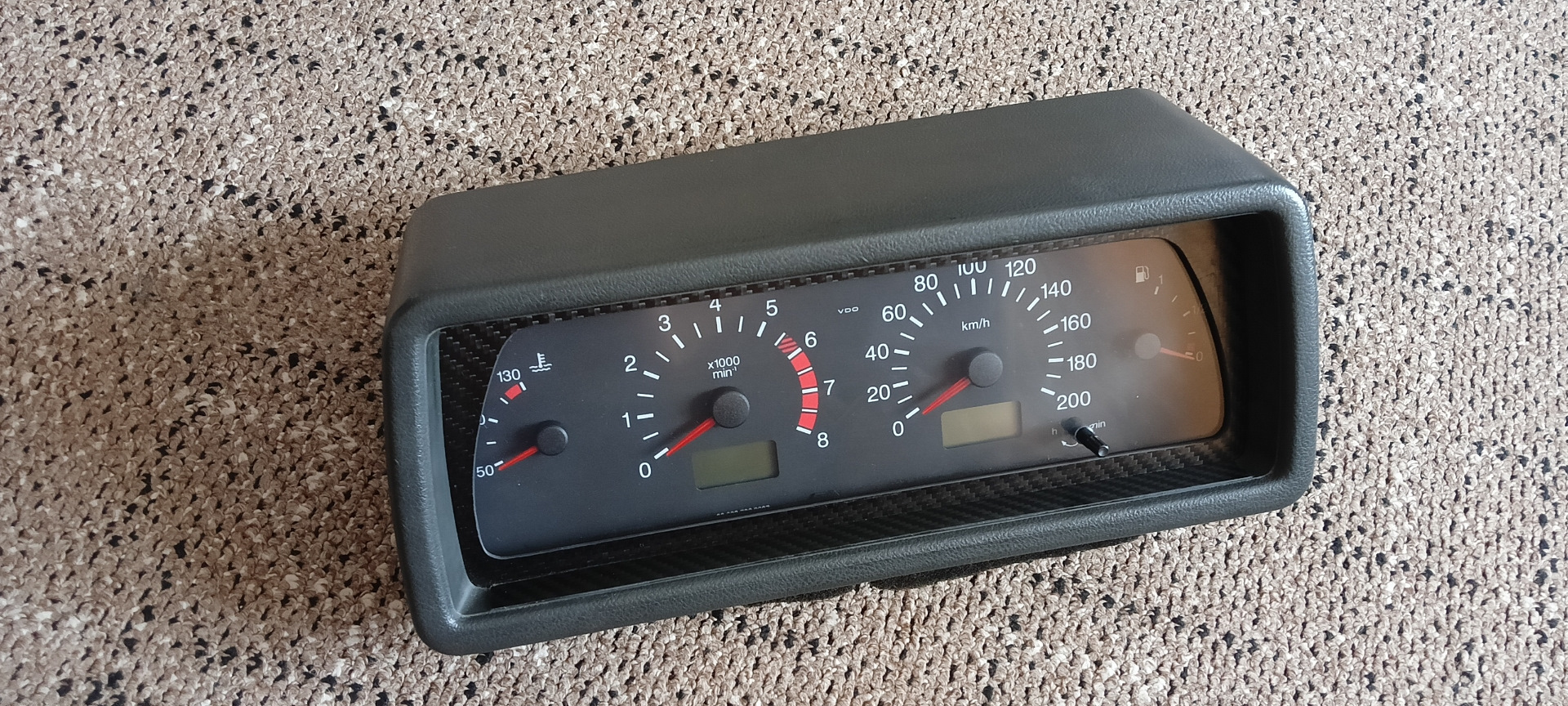

Не помню уже какая версия. Итак VDO + низкая панель. Долго и нудно всё вырезалось бормашинкой. Из листового карбона вырезана рамка. По периметру приборки наклеен кант из пресшпана, изнутри проклеен моделином. Сверху оргстекло 3мм(можно и тоньше, но такое было под рукой). Всё вклеено на чёрный герметик. Крепёж козырька двумя чёрными шурупами. Из чего мы имеем тахометр и приборку на шаговых моторах.

Выглядит прикольно, но есть одно огромное НО
При эксплуатации, во время ночной езды будет очень сильно бликовать в лобовое стекло, прям в обзор водителя, поэтому саму доску приборную, надо было делать глубже, и кромсать не столько козырёк сколько саму торпеду 👐
Нет с этим проблем. Прошлый сезон так отъездил, тут была небольшая работа над ошибками в другом плане
выглядит лучше чем заводское исполнение :D
Пусть пока так, рабочий вариант. Но, есть у меня пара мыслей на потом.
