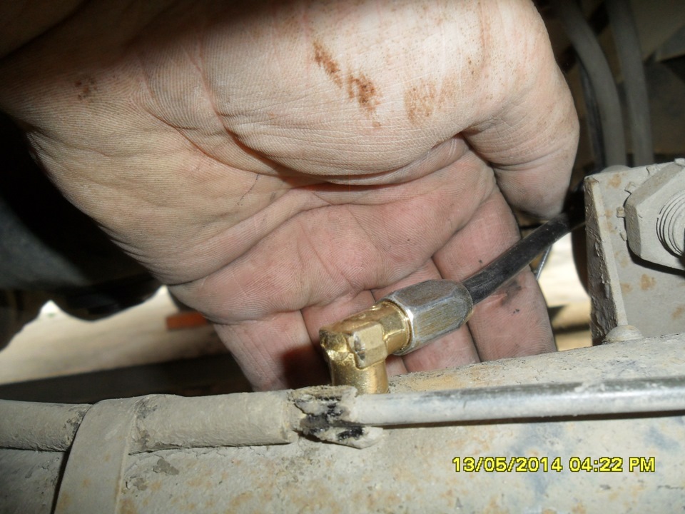

Нужна будет пластиковая тормозная трубка и комплектующие пневмосистемы а/м КАМАЗ.
На фото, думаю, будет ясно.
При порыве легко ремонтируется при помощи ножа и фитинга.
Фитинги есть всякие, прямые, тройники, четверники…
На красном фото магистраль сапуна от КПП и РК.
Исполнена на штуцерах топливной обратки от Камаза.
На машинах с бодилифтом можно применить угольники, место позволит.

Трубка сапуна хомутами прихвачена к тормозному шлангу.
Здравствуйте! Подскажите как полет с данными трубками? Думаю сделать как у Вас.
Добрый!
Нормально, порывов не было.

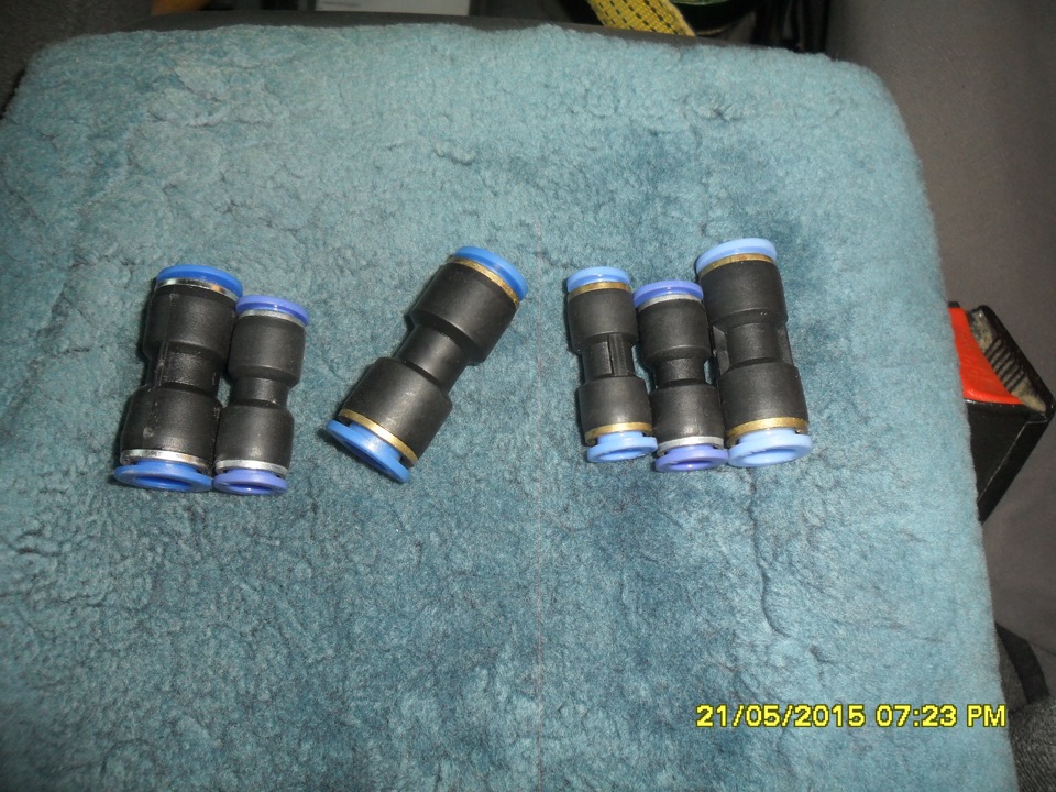

Ну а если порвалась, соединить пара пустяков.
Есть специальные быстросъёмные соединители.
