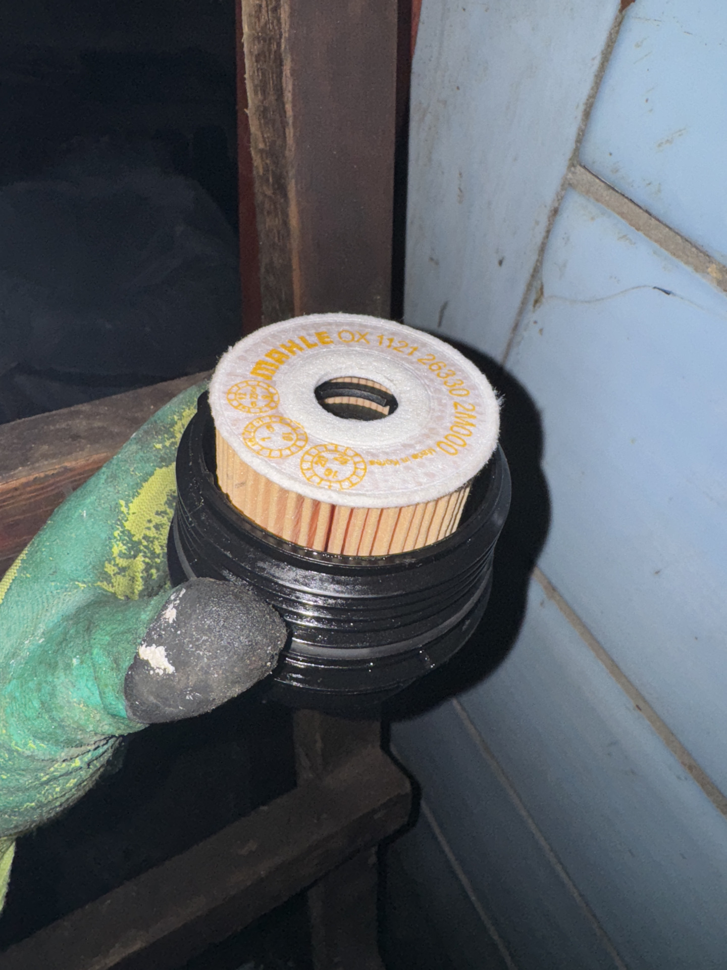

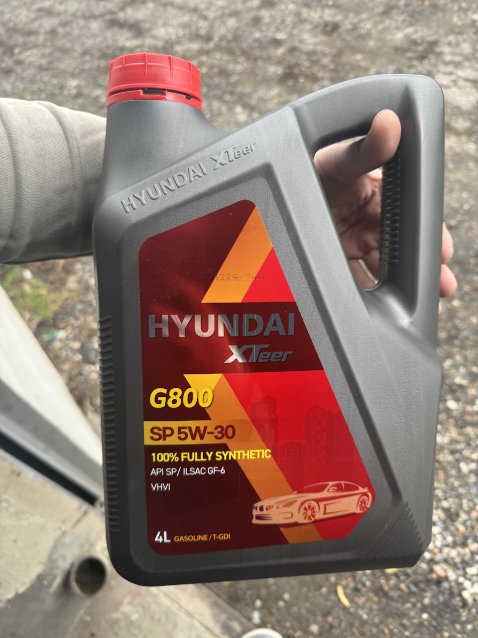

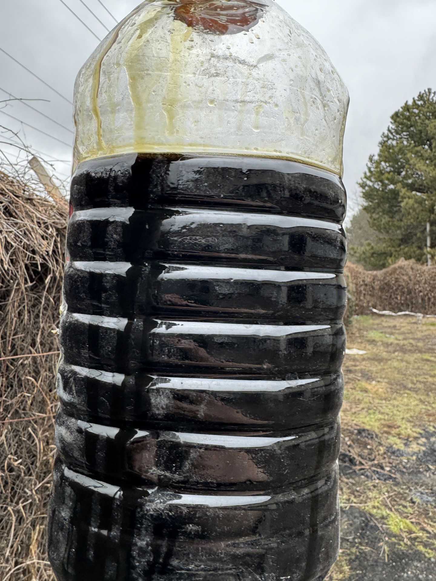

Прошел обкатку 1000км старался не крутить более 4000 об/мин. Слил родное масло, с завода идет 0w20, в книге пишут 0w20, но боюсь испытывать в жару 40+. Куплен оригинальный масляный фильтр (картридж) 263502M000. В комплекте все для замены, даже прокладка сливной пробки. Масло куплено Hyundai XTeer GASOLINE ULTRA PROTECTION 5W30 API-SP. Допуск по книге.

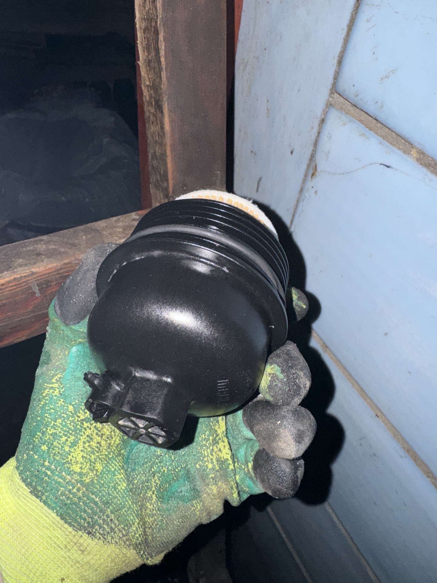

Замена простейшая, сливная пробка на 17, масляный фильтр — головка на 24. Открутил, слил, промыл все, собрал обратно, залил.

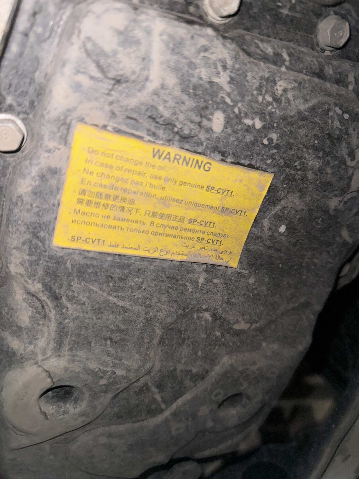

На поддоне коробки надпись на русском) Сомневаюсь что масло на весь срок…)
