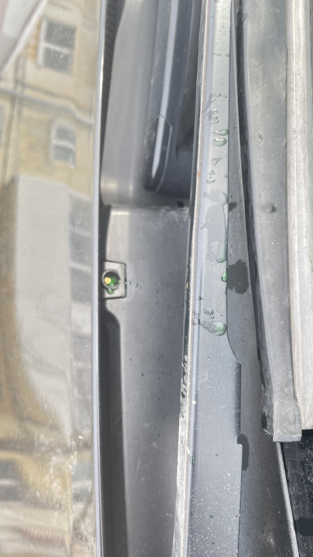

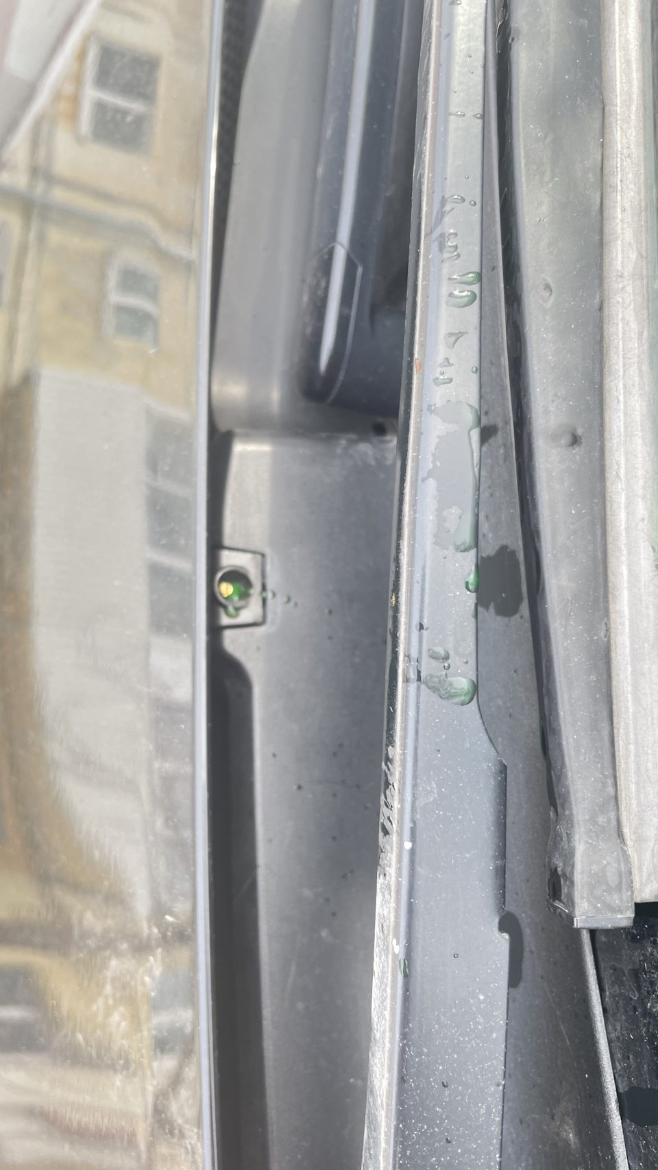

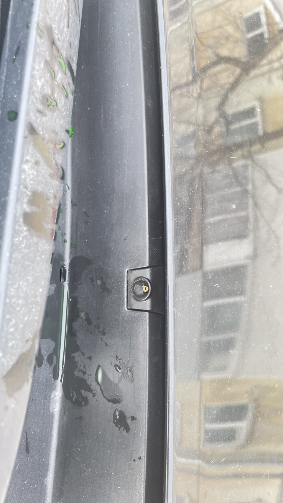

Но начал с простого, хоть я уже и ставил веерные форсунки, но они были брак и били в поводки, поставил штатные…
Пришли новые веерные форсунки и я их установил, даже в максимальном они попадают в повадки, нужно сменить дворники на смещенное и заниженное крепление как по штату… у меня они летние такие щетки, на днях можно ставить уже…

Далее занимаемся омывателем.

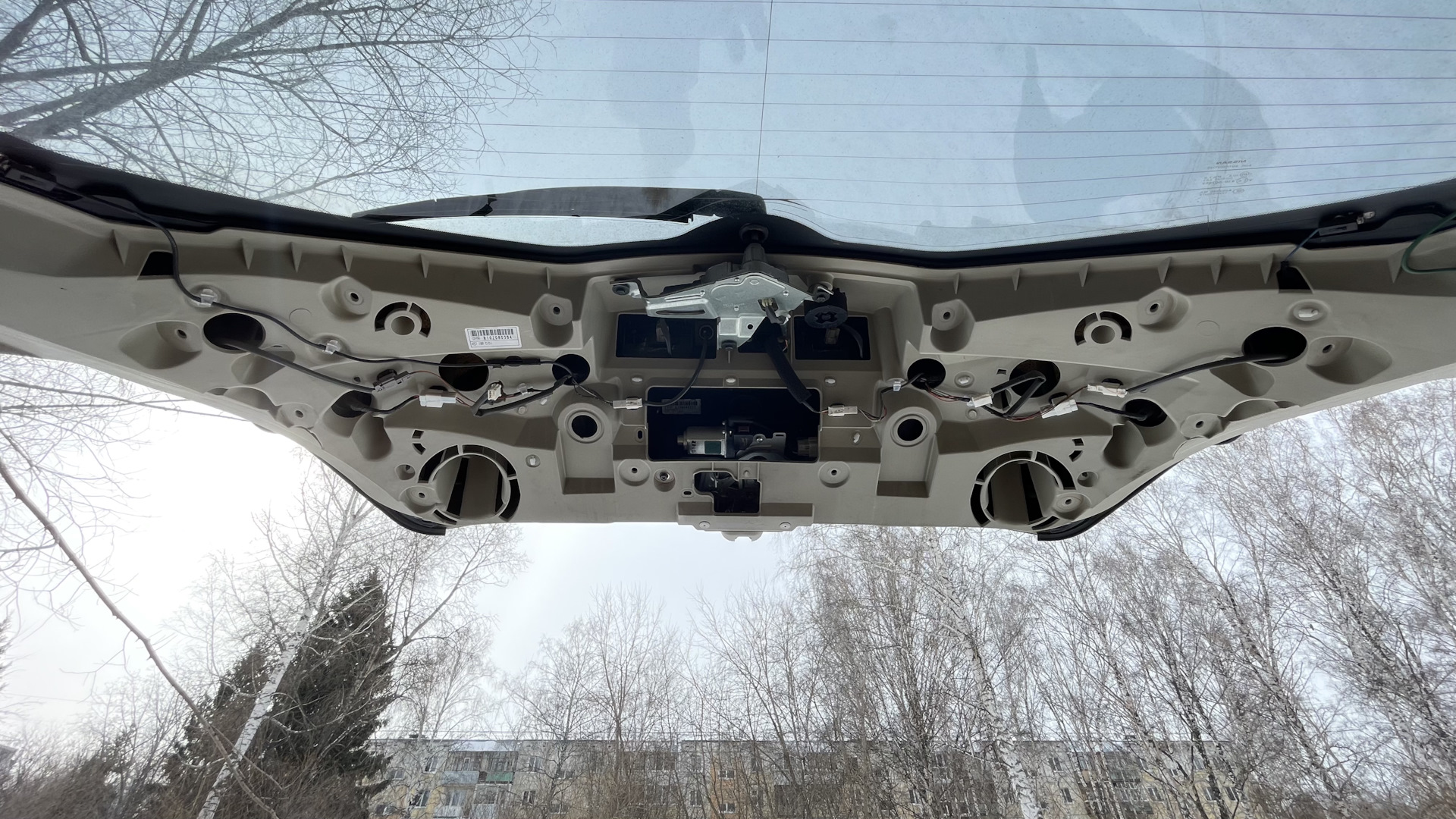

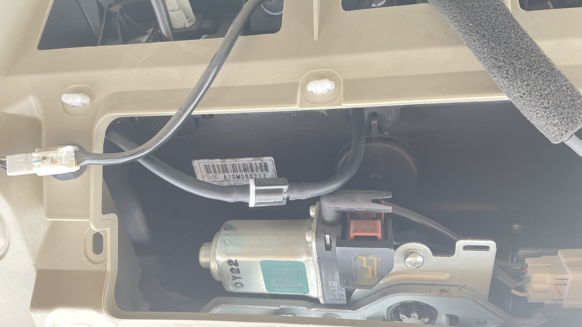

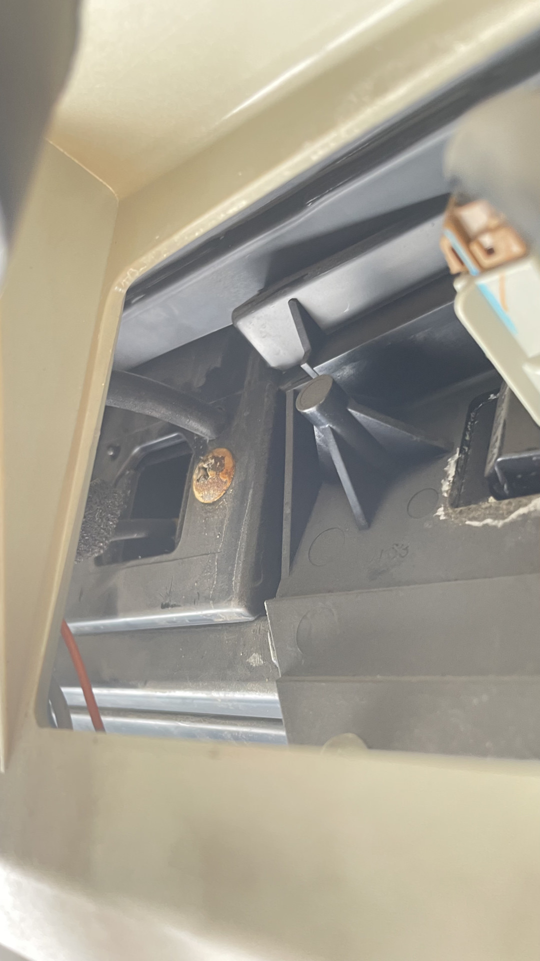

Все просто, снимаем панель с крышки багажника… разобрав предварительно, сняла 4 клипсы, ручка, кнопка закрытия, два плафона…

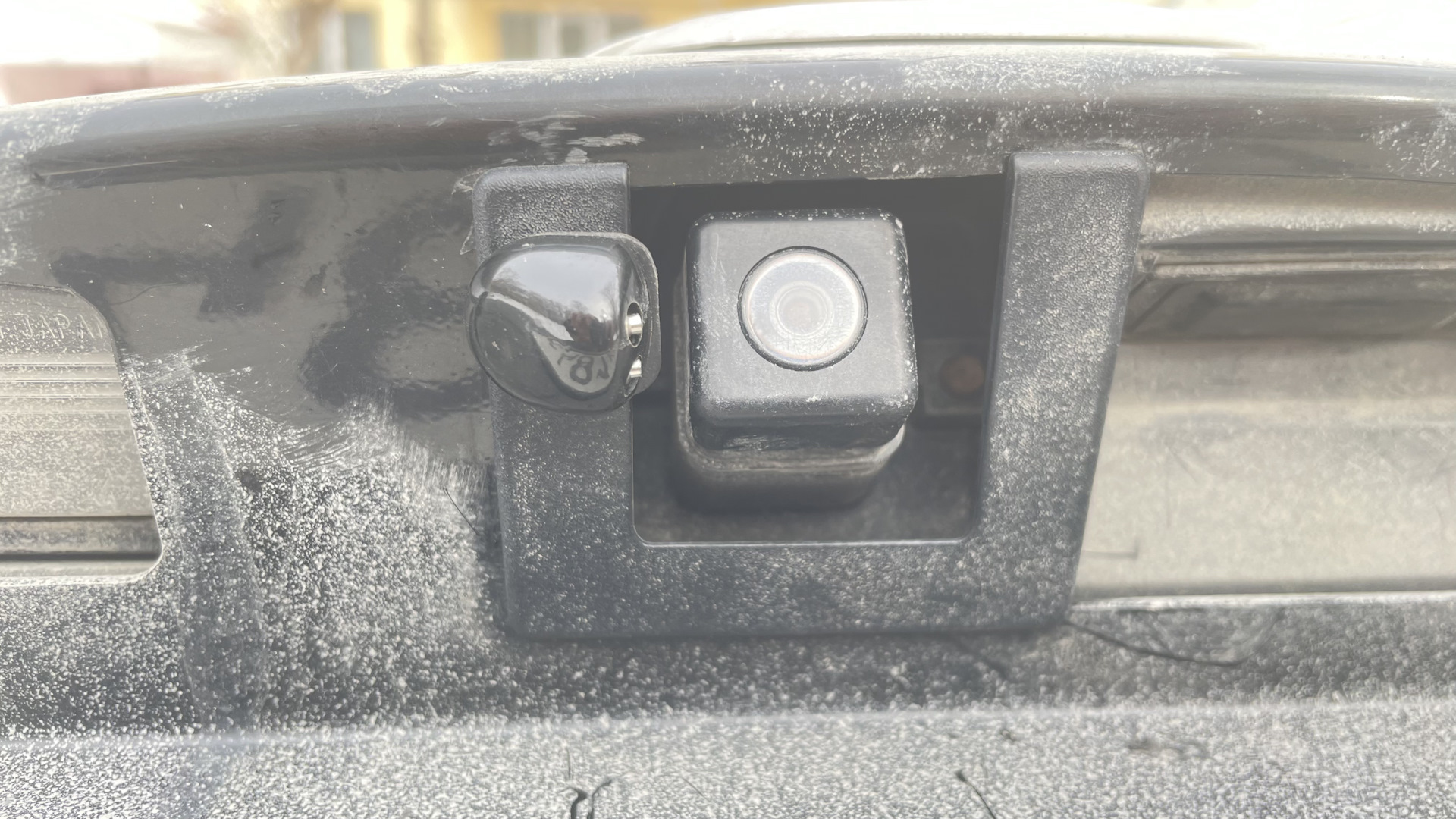

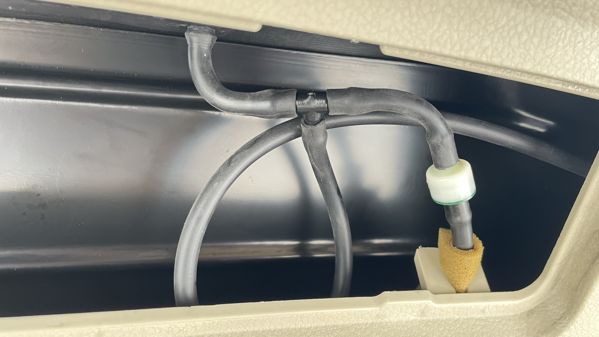

Далее вымеряем и сверлим отверстие, оно должно быть на 8мм, но у меня в наличие было только 6,5мм, пришлось чуть рассверлить… устанавливаем форсунку и протягиваем шланг…
Далее обязательно ближе у форсунки ставим обратный клапан, что бы не сливалось все в состоянии покоя!

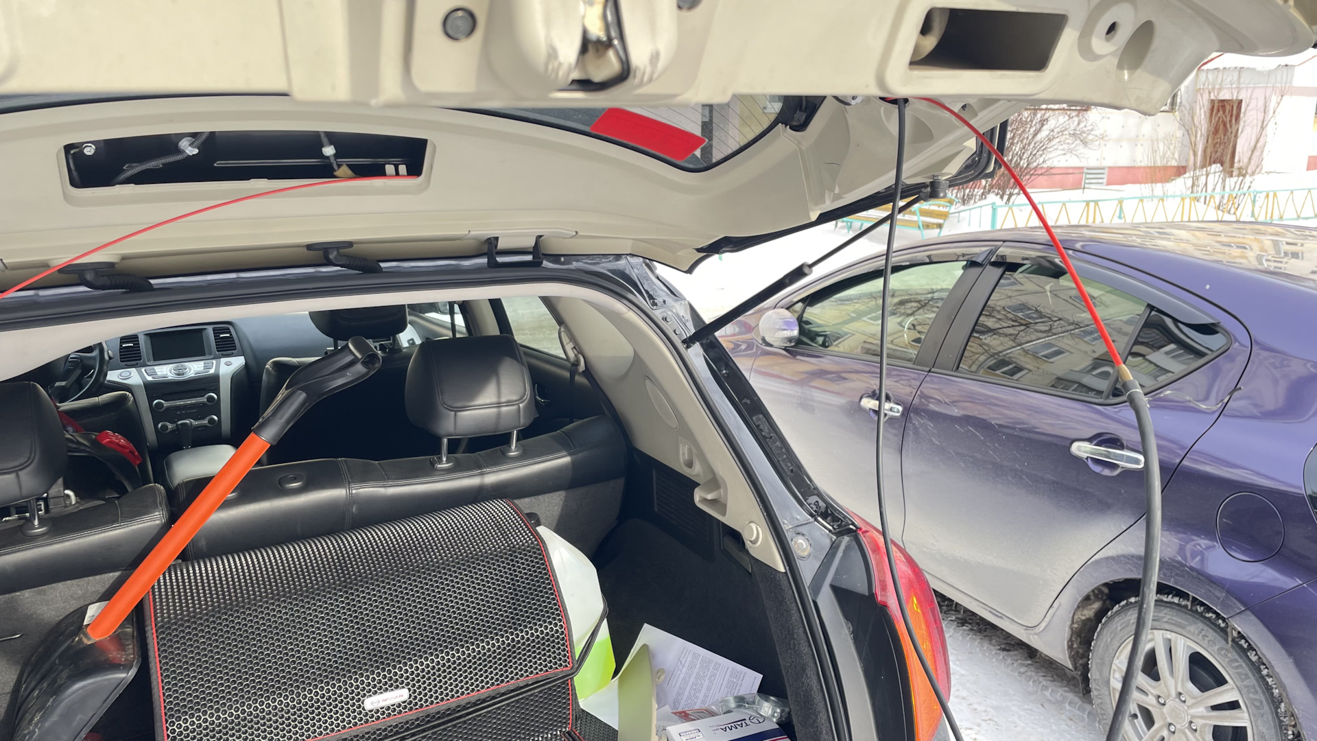

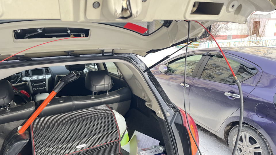

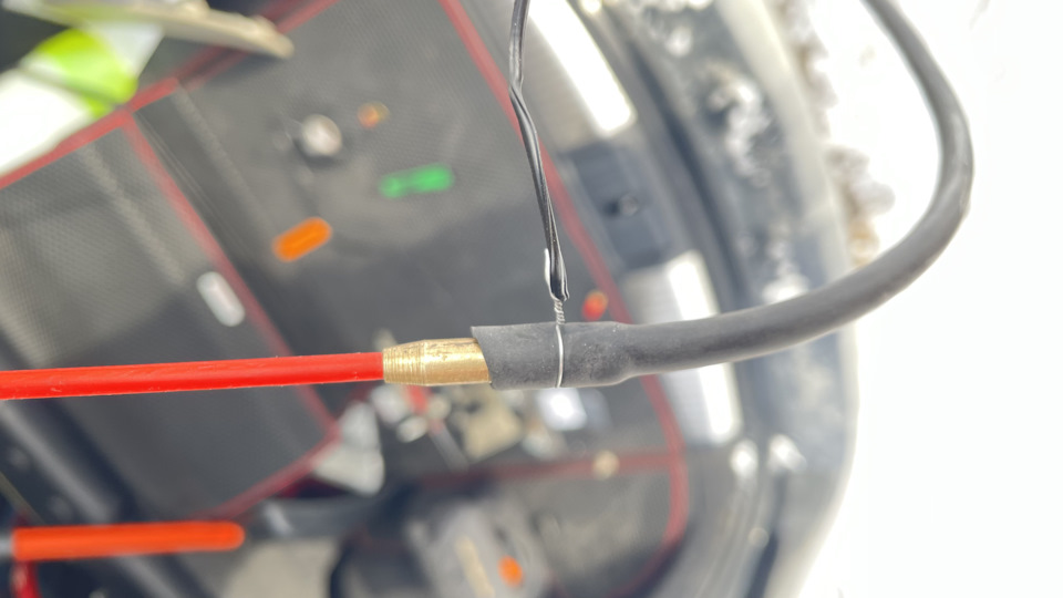

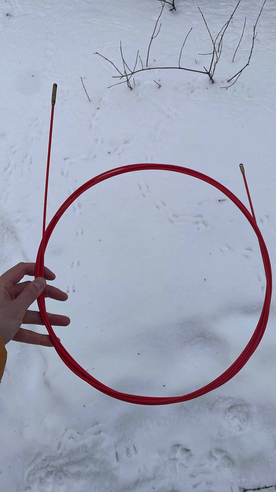

Далее находим протяжку для кабелей и начинаем ее просовывать…
Ни кто не описывает этот момент, но это были жуткие 2 часа психов и неудачных попыток… недоход буквально 15см и поцарапанные руки, которые не лезли в помощь… в итоге было придумано: на конец было привязана веревка, что бы в нужный момент потянуть и загнуть протяжку в нужном направлении… и вуаля, получилось с первого 😂
Сначала протягивал от камеры, заходило глубоко но без успешно, но со вспомогательной веревкой с верху зашло на изи!
Далее крепим шланг крепко и тянись обратно…
И вот мы у цели, ставим тройник и проверяем…
Далее заполнение системы и вот…
Неудача… из-за большой длины, напор слабоват, поэтому два отверстия на форсунки это потеря давления…
На месте затыкаем одну из них и есть струя…
Но опять мимо, так и не смог настроить попадание, пришел к выводу о замене форсунки… так как я и заткнулодно отверстие, но не герметично, давление все равно имеет потери, все конечно условно тут рассказывается…

Кстати, просовывать мне было проще сверху.

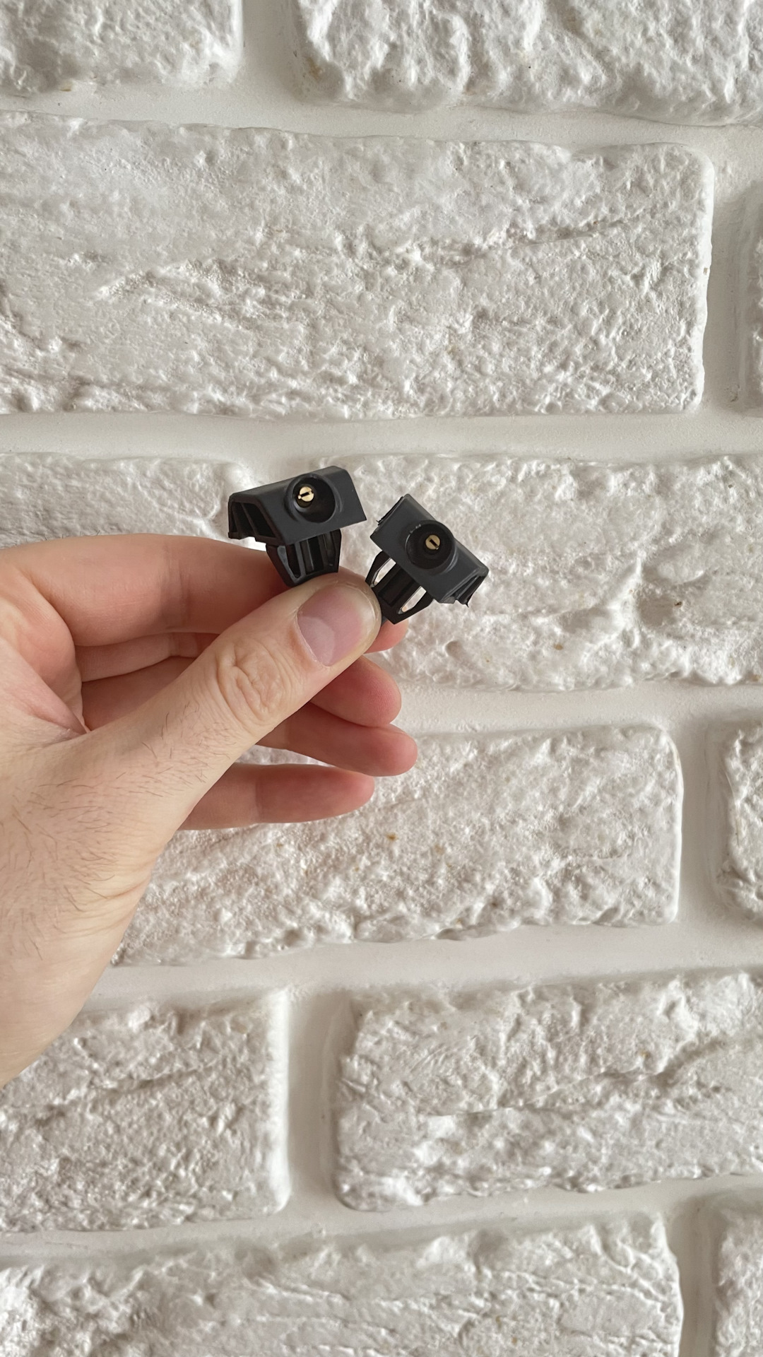

А кто нибудь знает номер этой черной штуки в которую врезали форсунку? Которая вокруг камеры?
А то я ставил омывалку и этой штуки у меня нет, похоже где-то протерял.
Ага. Я еще удивлялся как народ ставит маленькие форсунки, у меня более менее нормально только от 4ки длинная (сантиметра 2 наверное) подошла. А потом начал внимательно отчеты здесь смотреть — как другие делают, и обнаружил что у меня детальки не хватает. Самое что обидное, я эту штуку где-то видел, валялась, но откуда отвалилось не нашел, а куда дел — не помню :(
aMster-86
NISSAN 90812-1AA0B вот, вроде она, посмотрите
Спасибо хороший человек!
Да пожалуйста, только ценник новой детали 🙈. Б/у ищите, вроде на дроме и евроавто есть.

На днях тоже протаскивал шланг. Минут 10 провозил а потом бац и проводка куда пошла по нудному и все. На счет дворников поводок опустить можно или переходник поставить который позволяет еще опустить поводок
