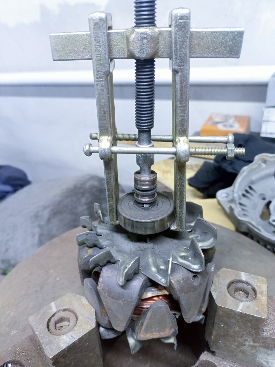

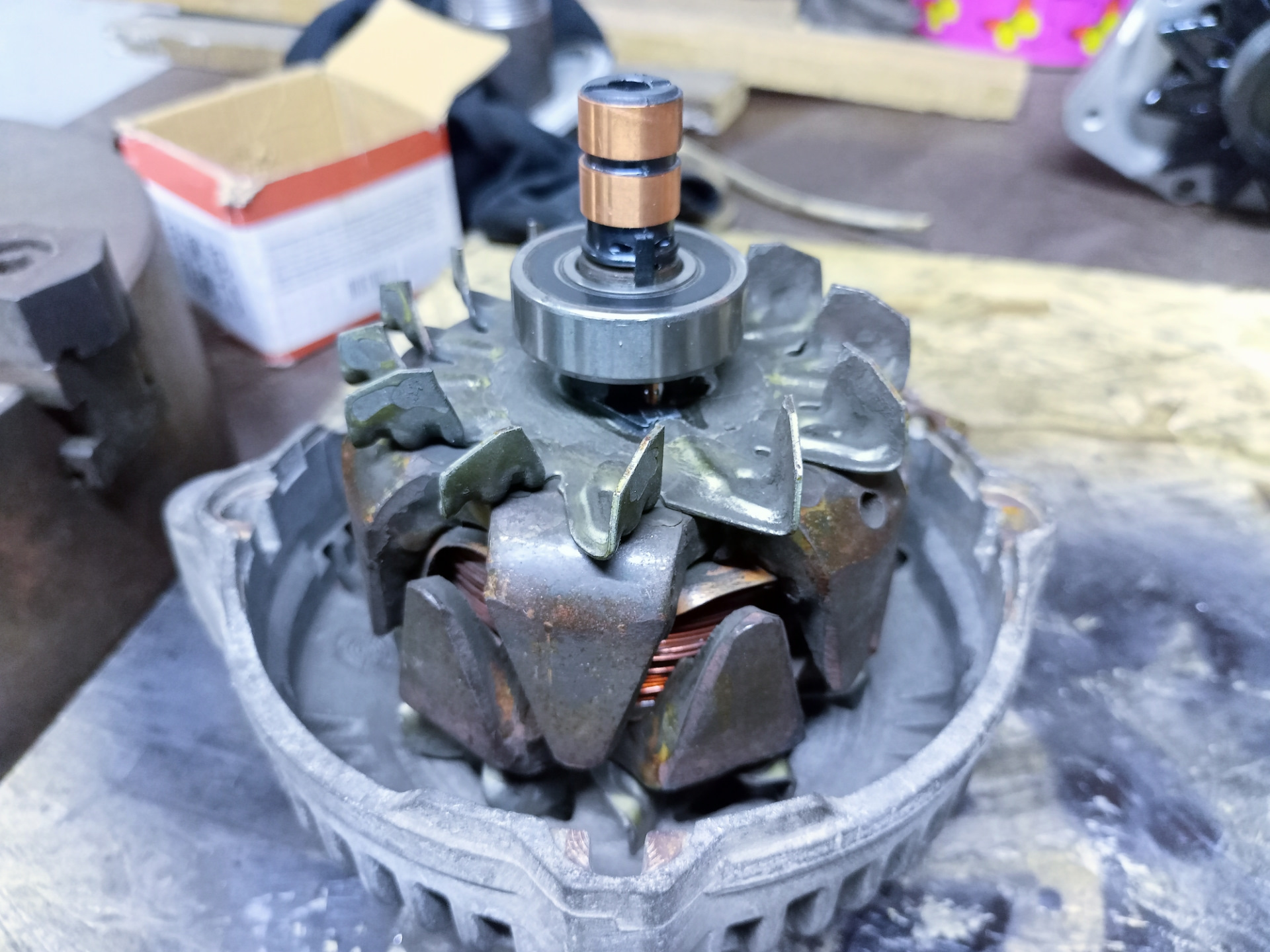

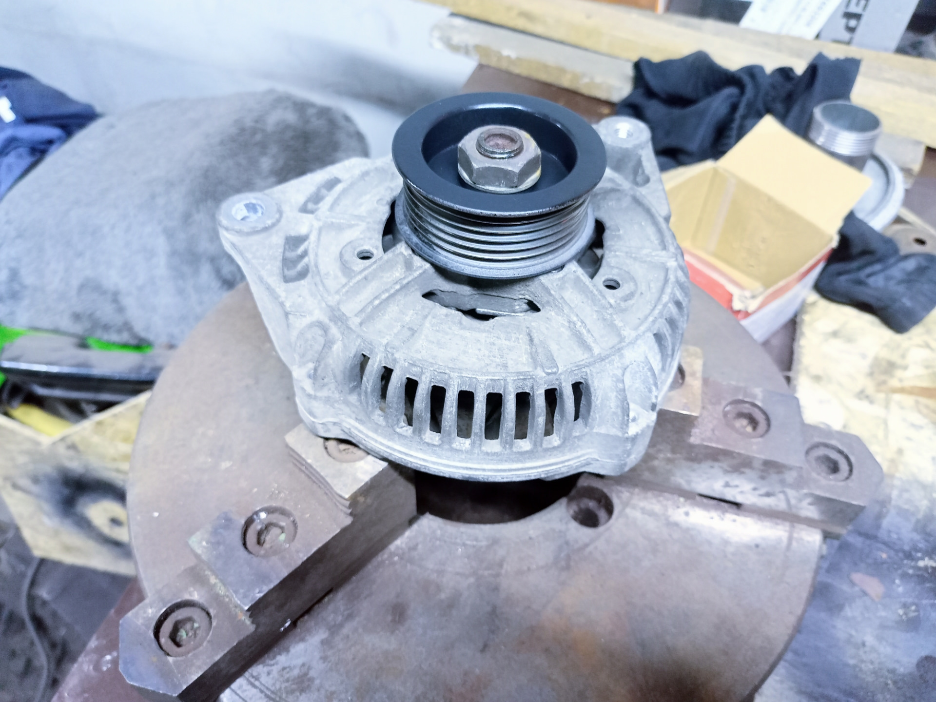

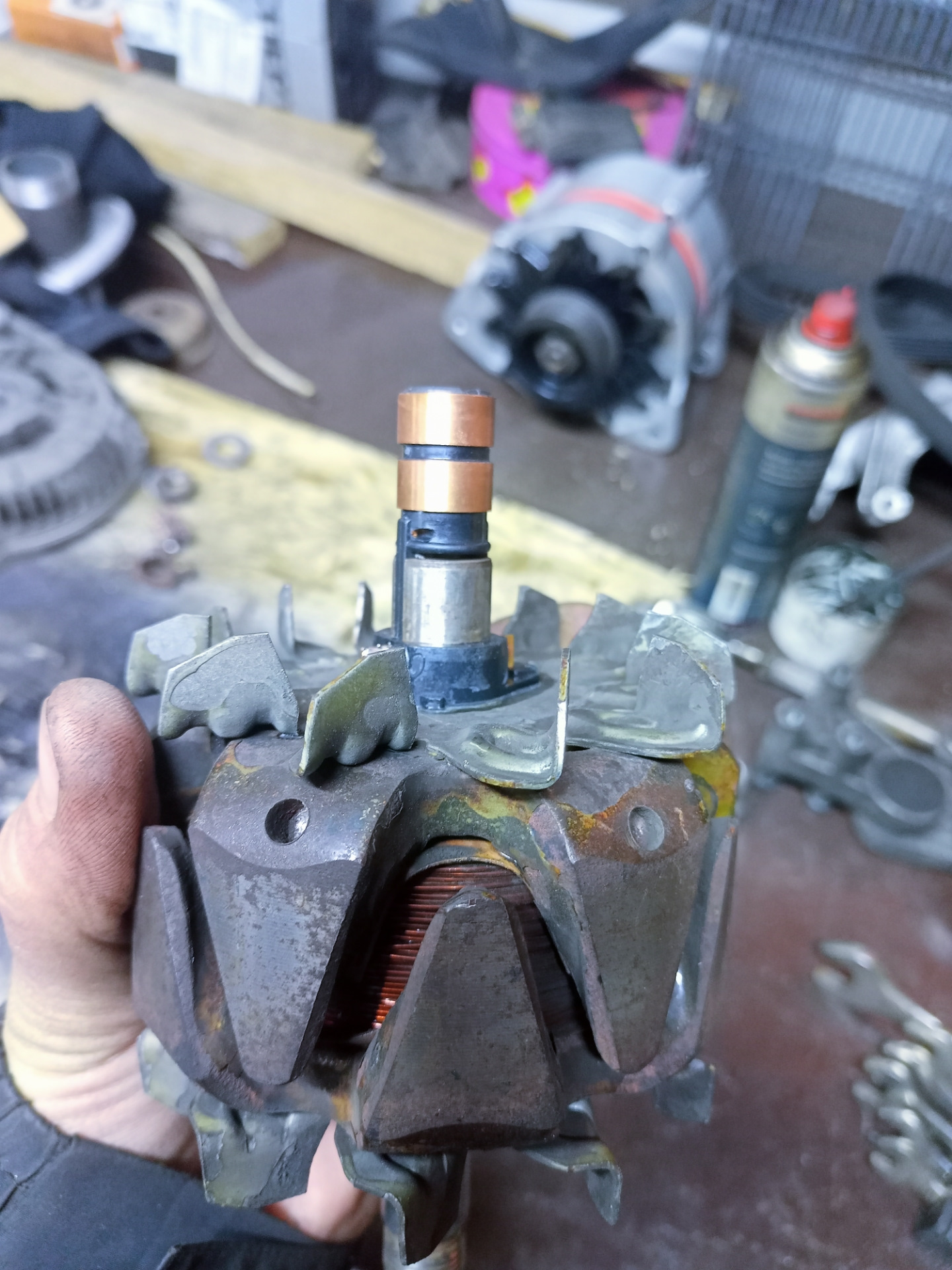

Решил обслужить генератор.Еще летом когда менял ГРМ покрутил за шкив генератор, показалось шумновато вертится.Ну а зимой при запуске на холодную был слышен вой и тут я подумал что пора бы заменить подшипники.

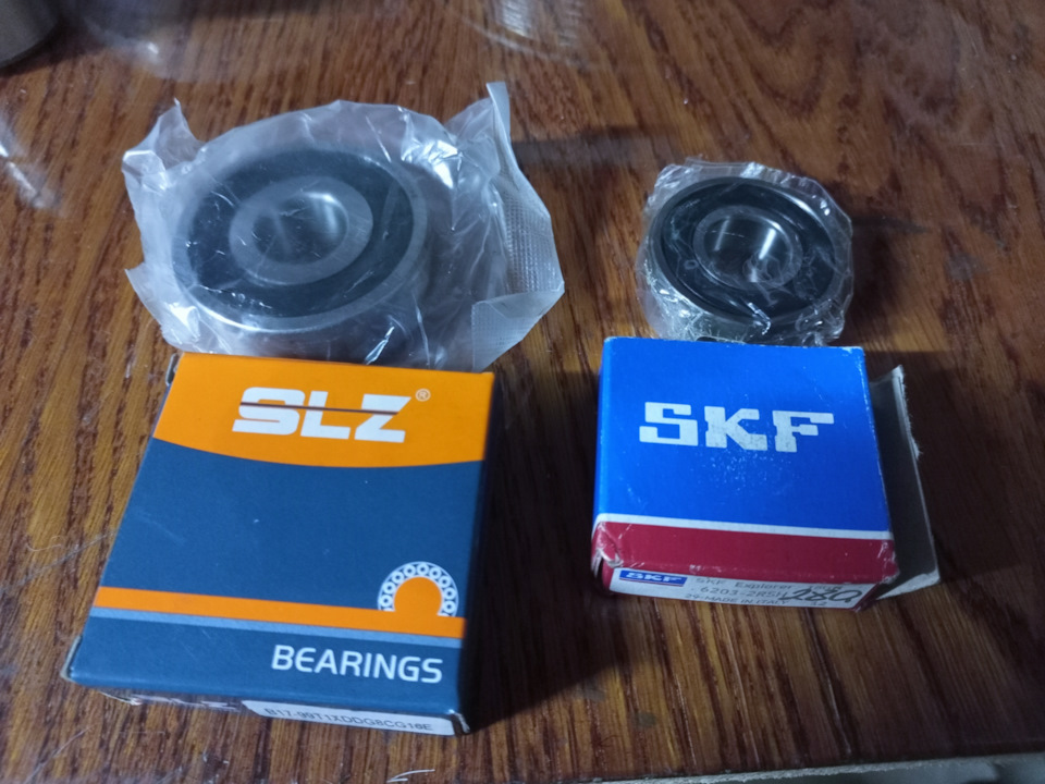

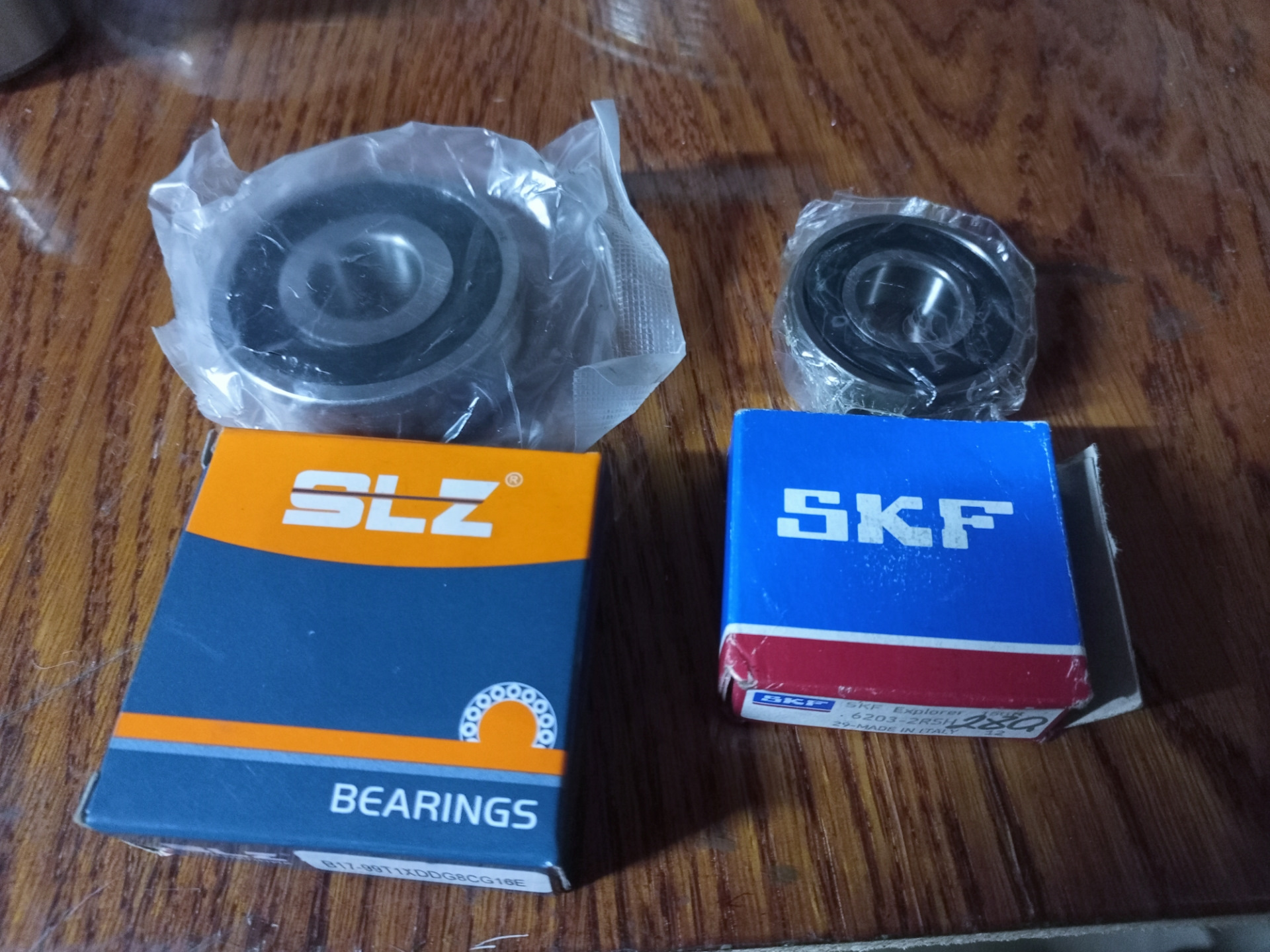

<img src="8" title="кольца так же взял в тазомагазине от бошевского генератора, подошли как родные"Больше воя замечено небыло, очередная победа!

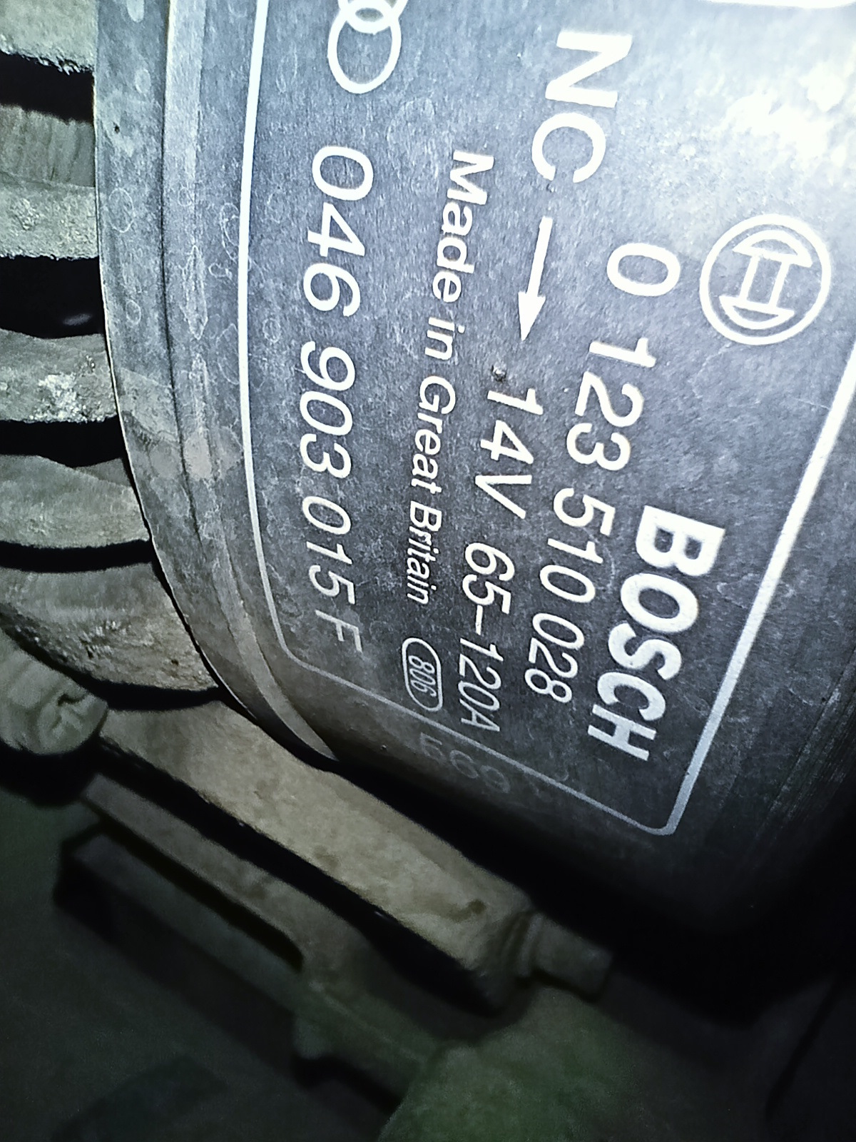

Запчасти на фото: 0123510028, 046903015F
