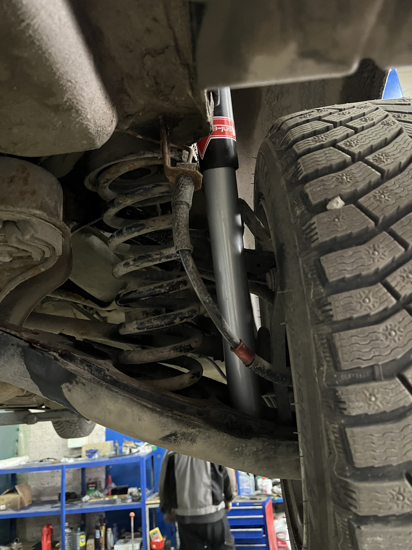

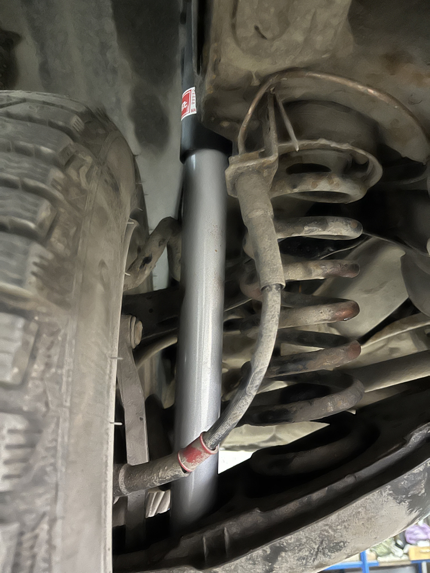

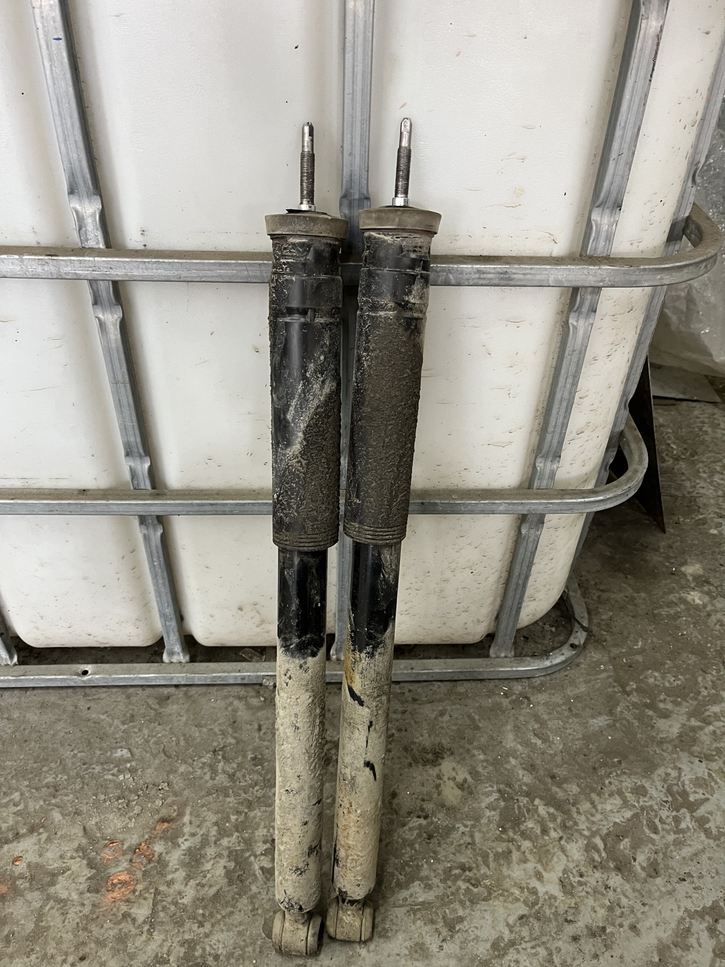

Всех приветствую, заменил задние амортизаторы, так как зад начал раскачиваться и появились с правой стороны стуки при неровностях. Старые амортизаторы Зекерт прошли больше 70тыс.км что очень хорошо. Выбор пал на каябу по нормальной. Процесс замены очень простой если есть подъемник. Артикул 553198 KAYABA (исполнение элеганс)
