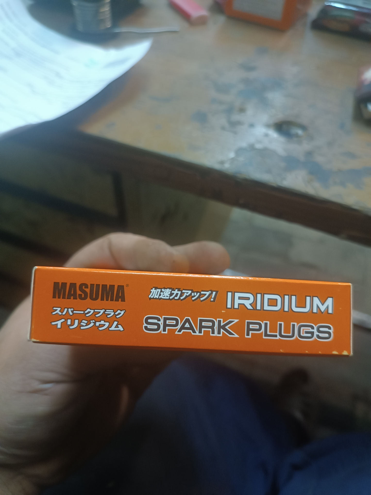

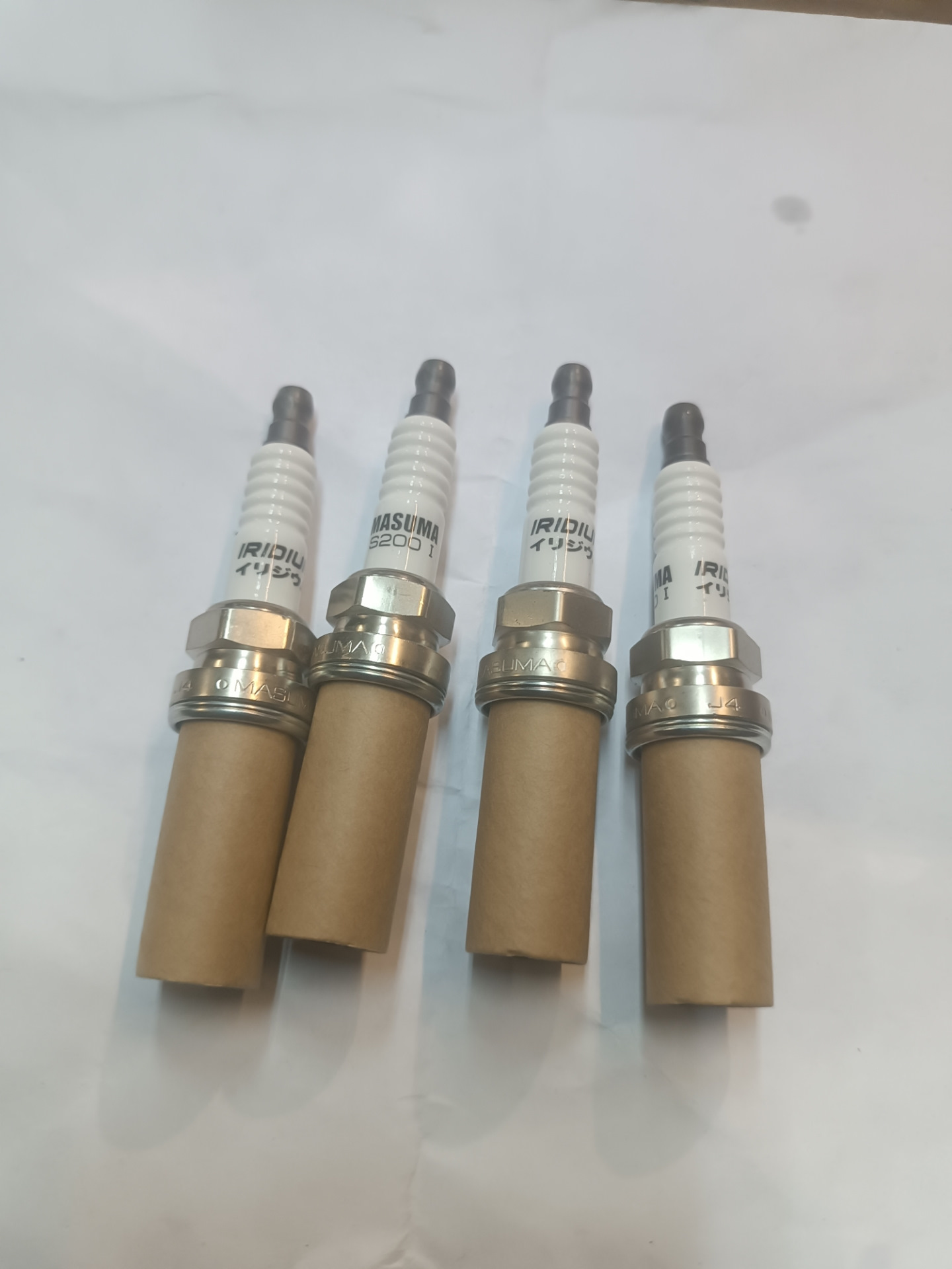

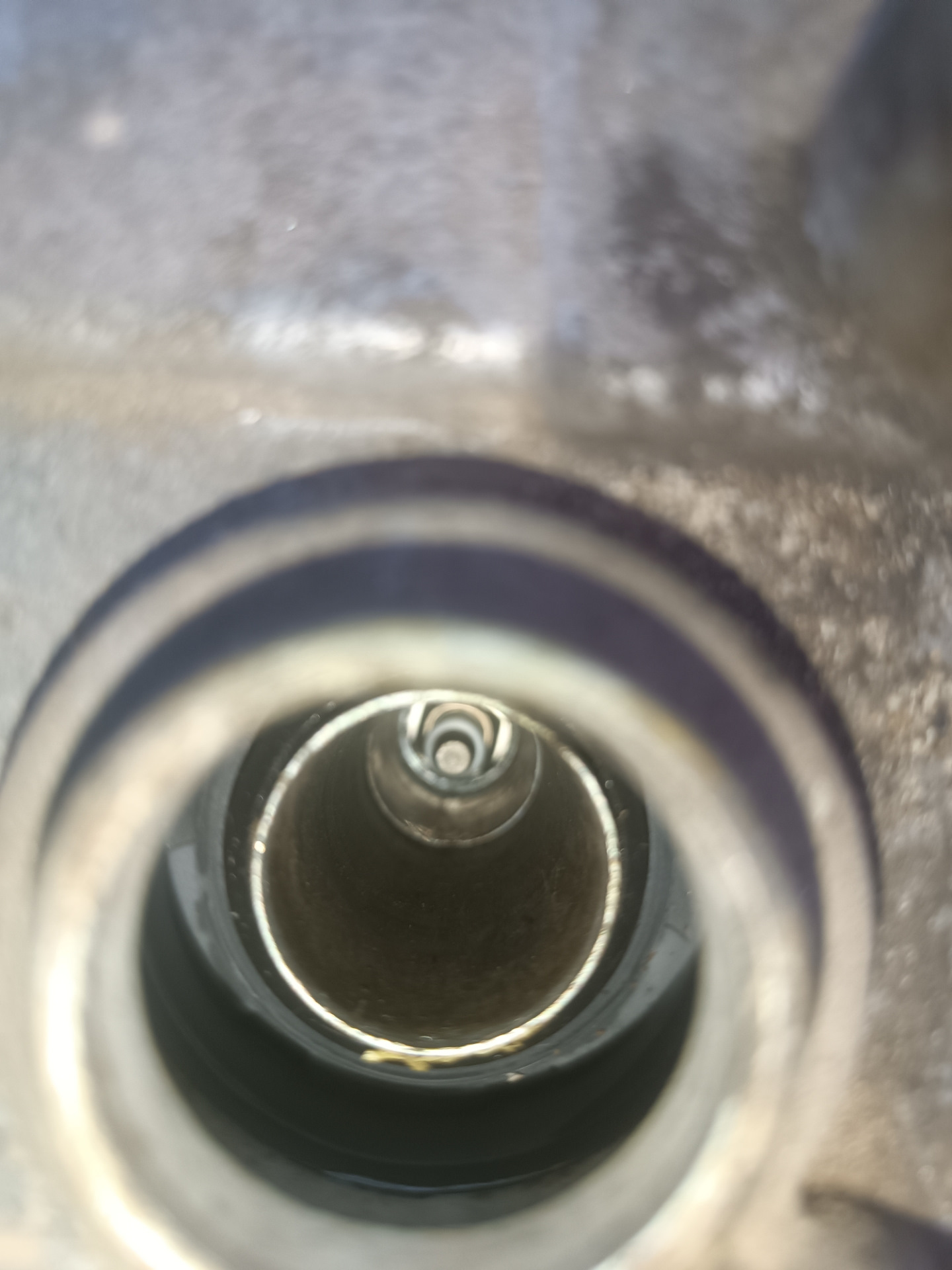

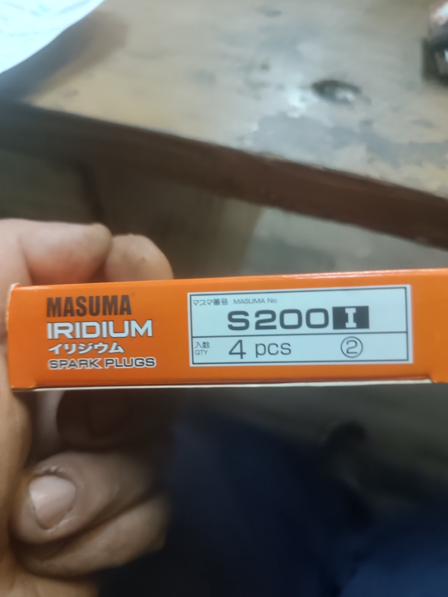

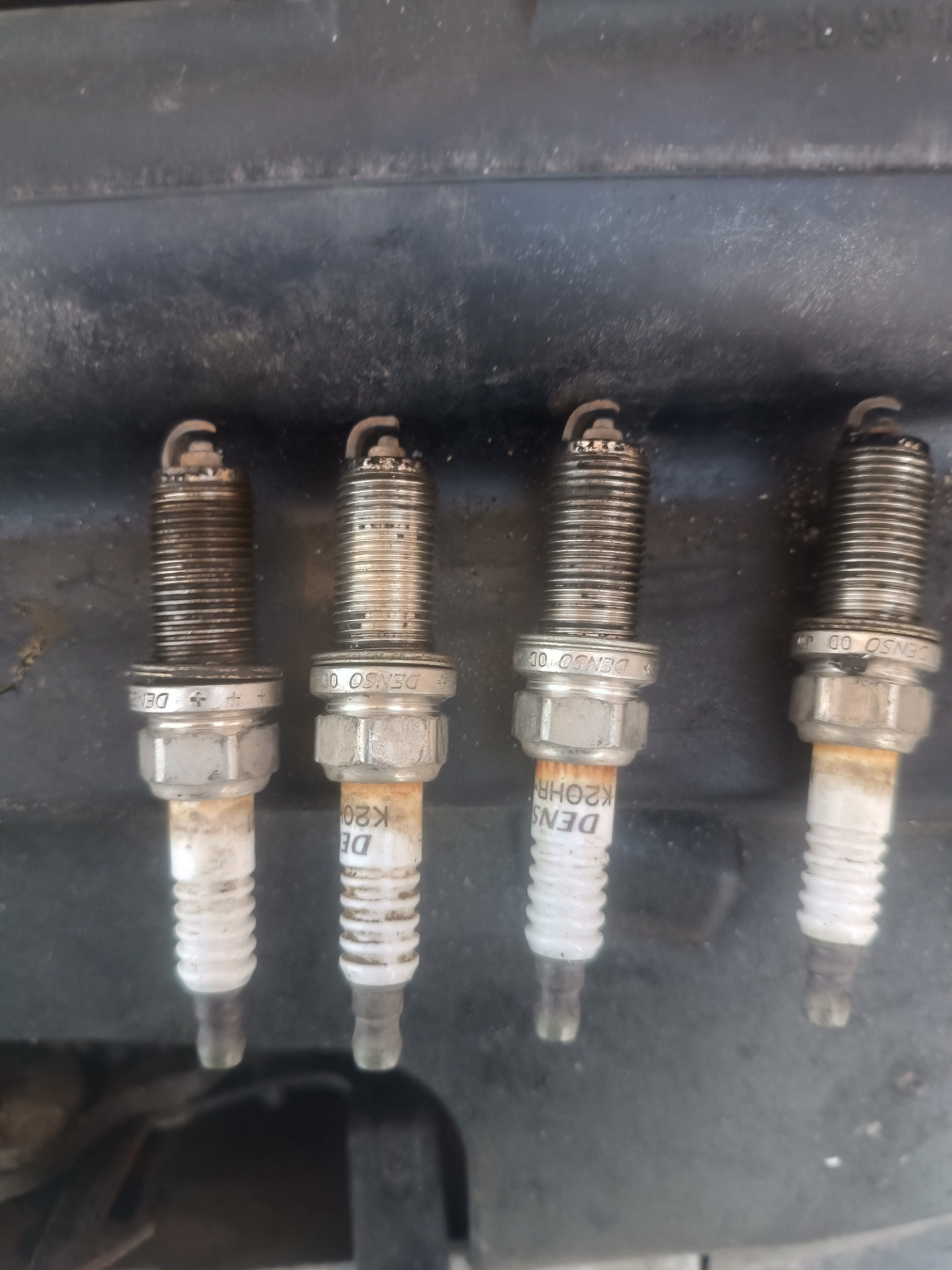

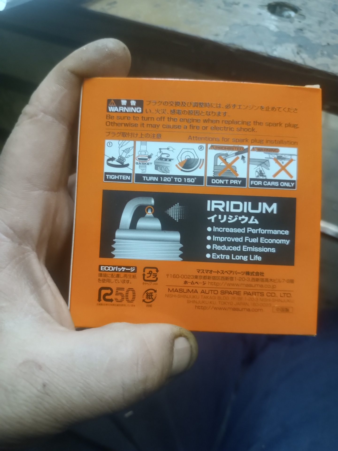

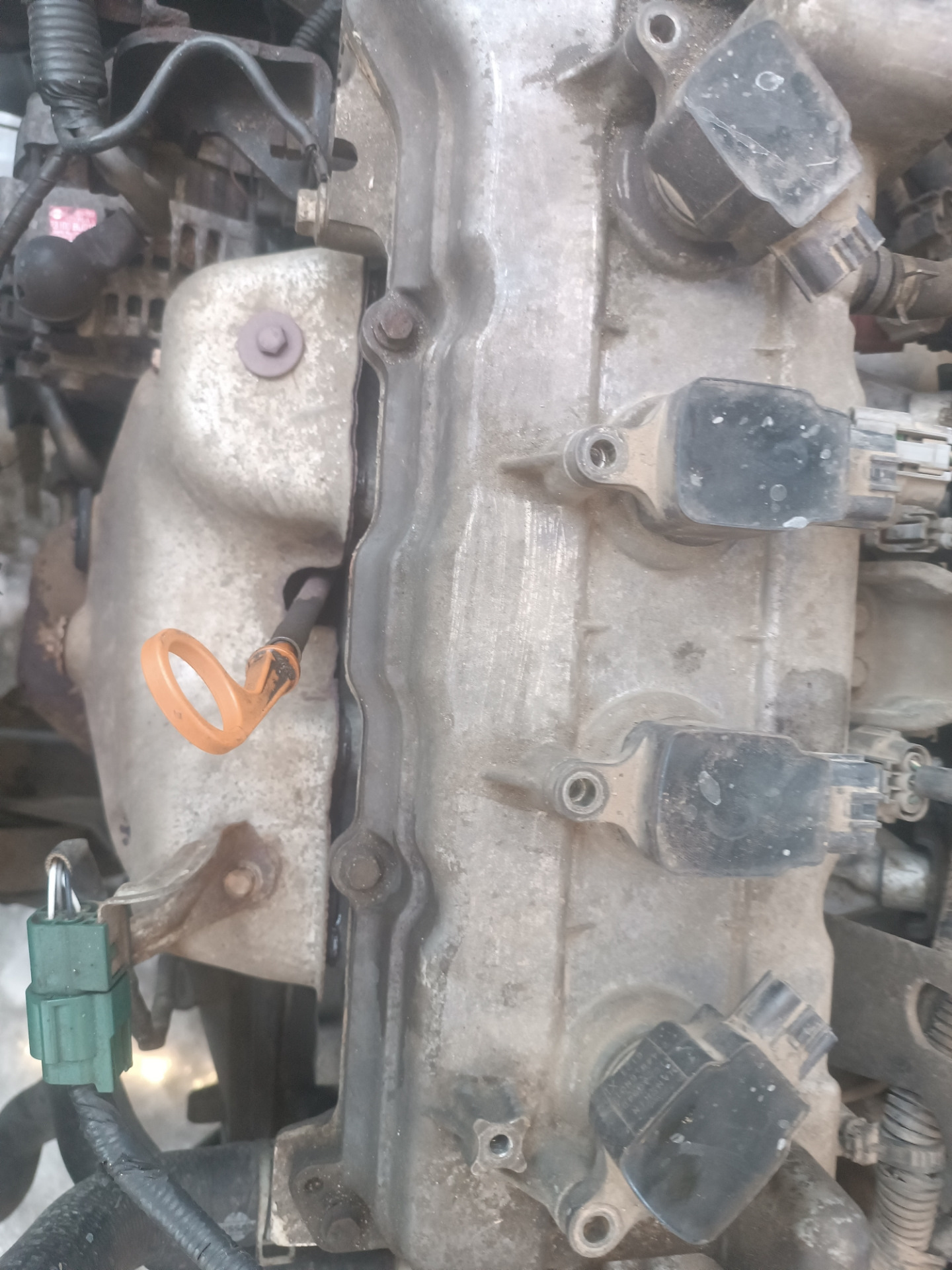

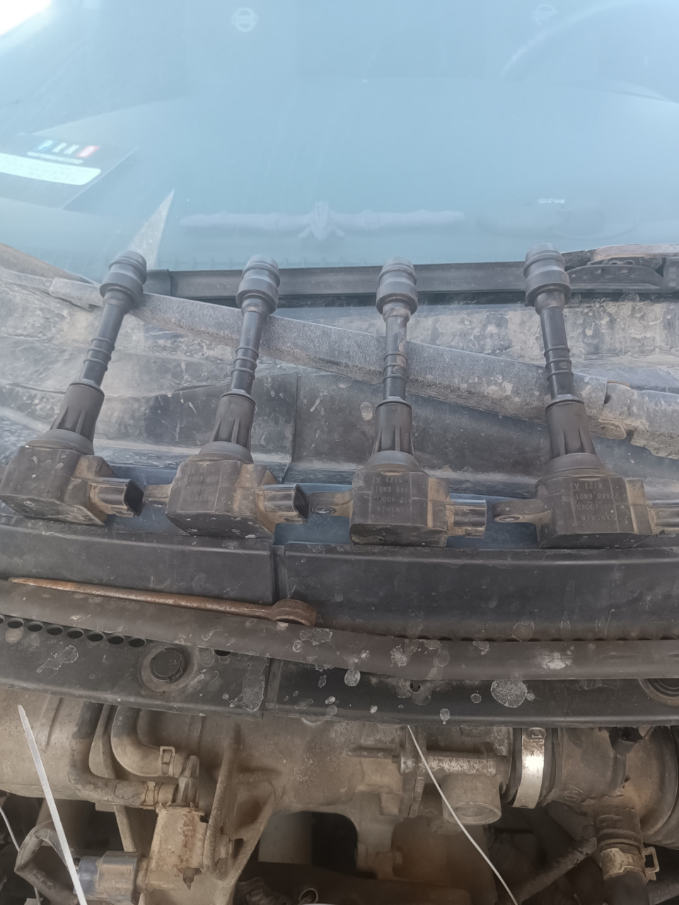

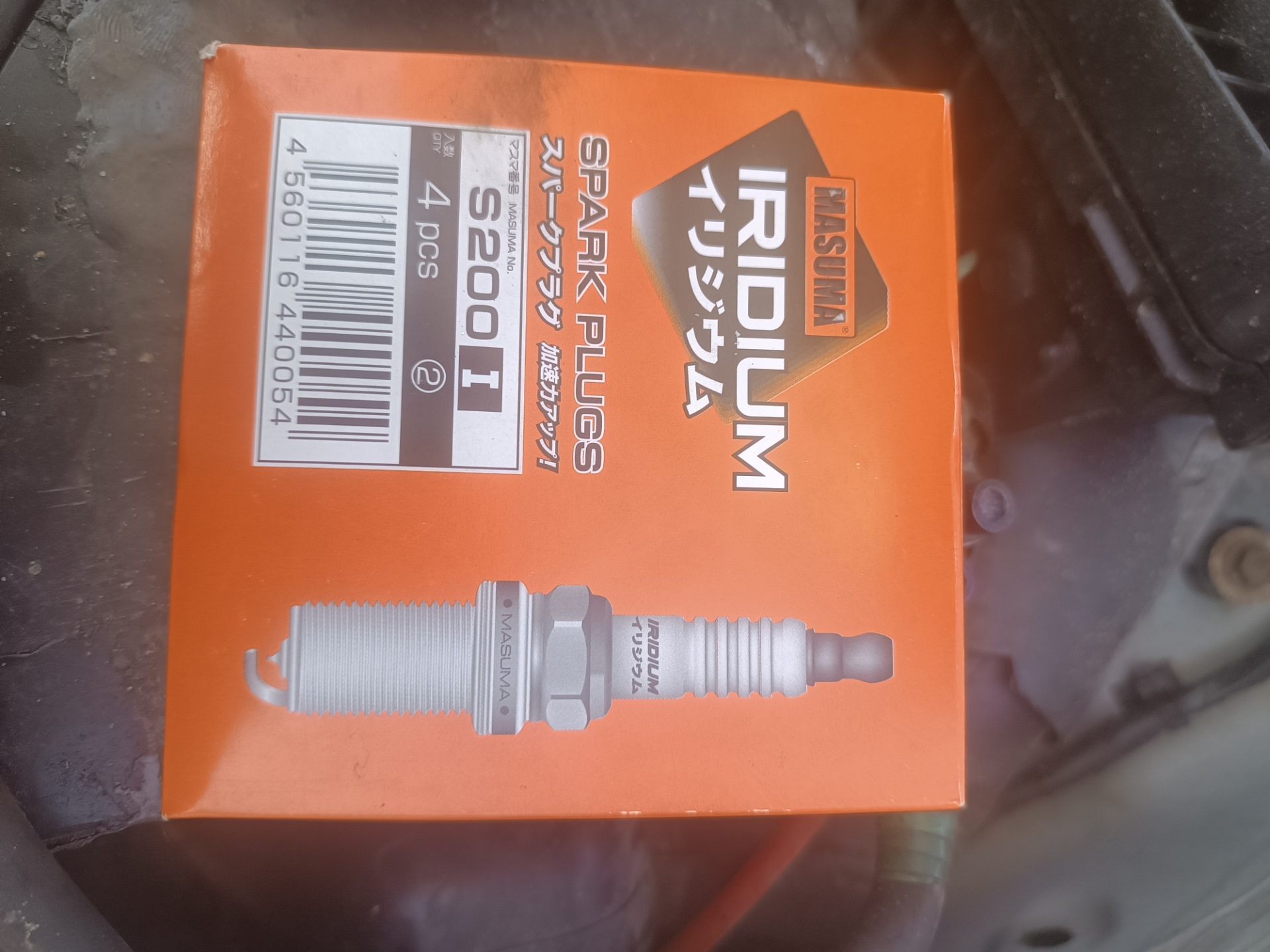

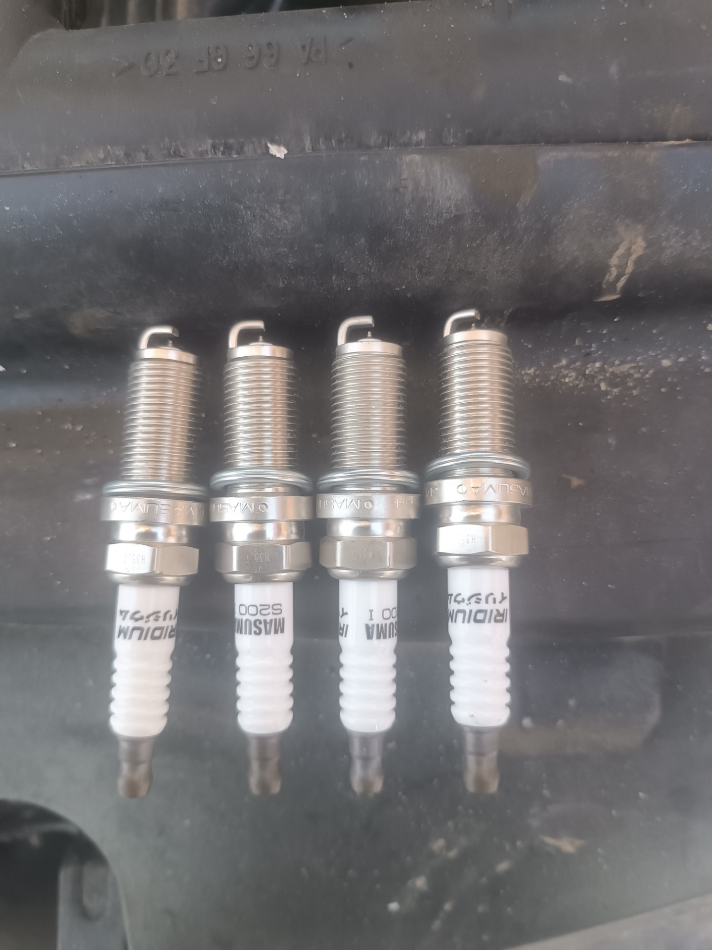

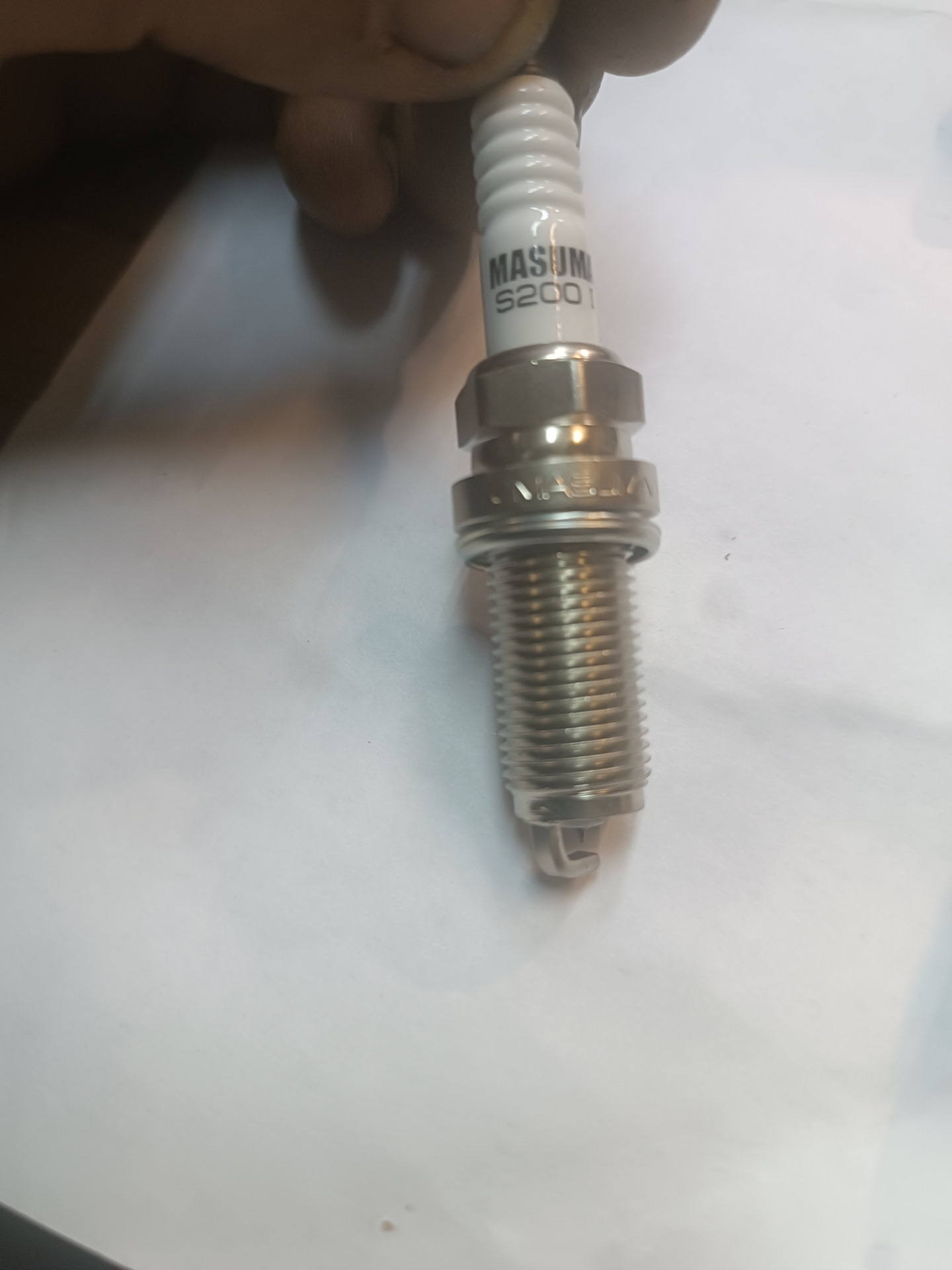

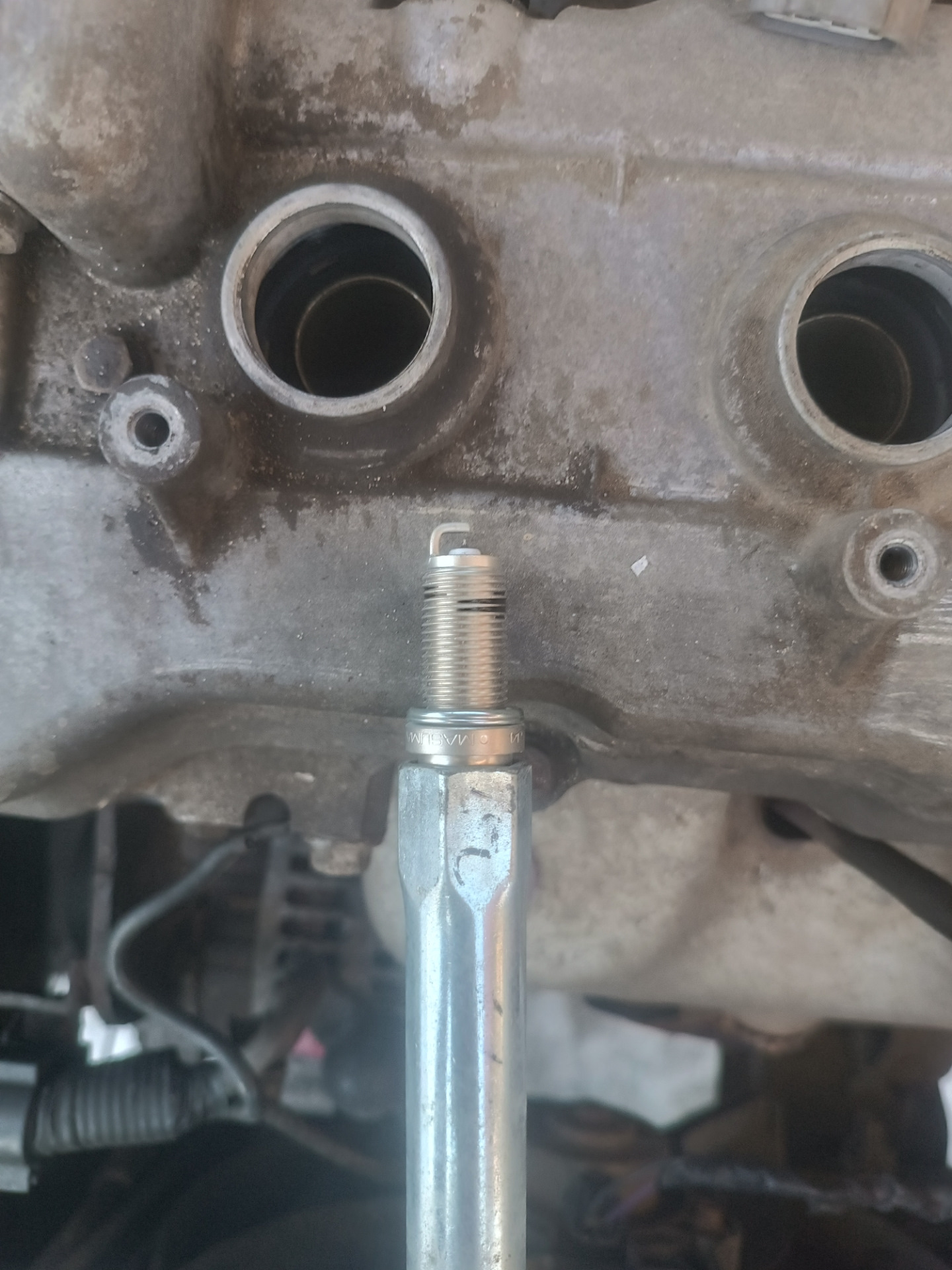

Всем привет. Долго катался на своей машине а именно уже больше 120.000 км я решил сменить на ней свечи потому что я их не менял до меня наверняка их тоже давно не меняли. Стояли свечи Denso простые не иридивые. Пробег большой думаю Дай поменяю. И полазив по простору интернета Я остановился на фирме MASUMA. Там они Нашлись на мою машину но в этот раз я захотел попробовать иридиевые свечи. Так как много кто советовал. Я их заказал. Они пришли В красивой упаковке со всеми надписями в принципе визуально мне понравились. На упаковке инструкция как их закручивать. А закручиваются в три этапа первый этап: в начале от руки второй этап: на 120°, третий этап: на 150° ещё на коробке написано что нельзя лезть ничем под электрод. И ещё Для смеха нельзя ставить их в самолёты. начнём установку свечей. Снимаем защитную крышку с двигателя снимаем разъём с катушек откручиваем катушки ключом на 10 четыре штуки. Вынимаем катушки зажигания сразу смотрим наличие потёков колодцев в моём случае они оказались сухие выворачиваем старые свечи Смотрим удивляемся как они столько входили. Заворачиваем в три этапа новые свечи и собираемся обратно. Ну двигатель он как и работал на тех свечах и на этих свечах на холостых одинаково но по приёму стало бодрее по расходу Не знаю ещё не замерял А так живенькая машинка стала. В принципе мне эта фирма нравится Я ей часто пользуюсь тут решила ещё свечи у них прикупить который тоже мне в очередной раз понравились Так что советую Кто хочет может приобретать. Всем удачи

Масума на самом деле это китайские свечи, отправленные в рф для российской компании. Она к Японии не имеет никакого отношения.

Есть производители:
Bosch, NGK, Denso
А есть упаковщики
Вот ко вторым нет никакого доверия.
Денсо сейчас тоже Китай такой же 😁 причем официально
На сколько я помню в Китае делают самые простые и дешевые свечи.
А иридивые, платиновые также производят в Японии.
Скорей всего и так, но я к тому в целом что все с чины едет, даже то что раньше было супер-брендо-качество)
Денсо открыто говорит:
«Никелевые свечи мы делаем в Китае»
И я как конечный потребитель уверен в строгом контроле даже бюджетных свечей.
А Масума мимикрирует под японского производителя, хотя это галимый Китай.
Вот в чем разница!
Если компания льет в уши покупателю уже на этапе позиционирования своего бренда. Ни о каких строгих стандартах речи нет. Может они и про иридий, качество резистора или порошковых изоляторов нам соврали?
