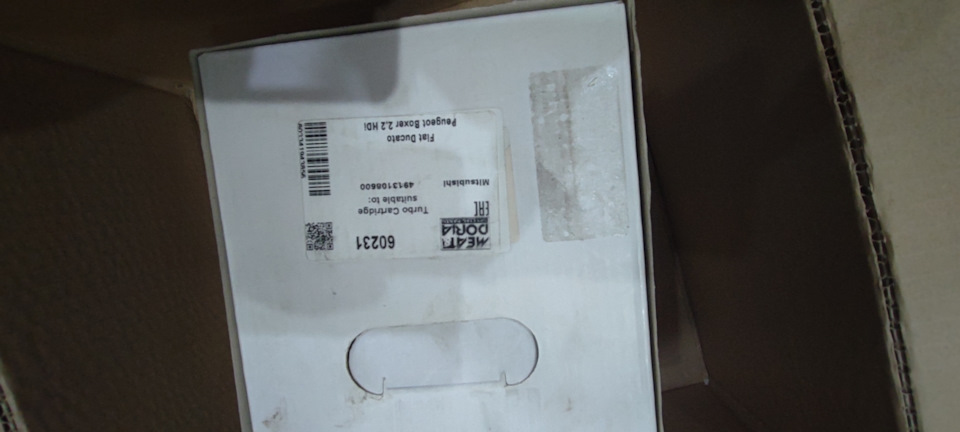

Всем привет!
При разборе мотора был выявлен люфт в турбине и куча масла во впуске.
Турбина Stellox, отработала всего 10000 км.
При выборе нового картриджа был всего один критерий, чтобы он был произведён не в Китае.
Много пересмотрел производителей, очень много вариантов у KRAUFa, даже звонил официальному представителю, чтобы разъяснили в чем у них отличия. Оказалось, что не в чем, один и тот же картридж просто произведён на разных заводах. Так цена картриджа произведённого на заводе в Китае была 6000₽, а такого же точно картриджа сделанного на заводе в Германии — 12000₽.
В итоге мой выбор пал на картридж от Meat&Doria с артикулом 60231.
Про установку рассказывать не буду, там ничего сложного нет. Единственное, если самостоятельно решитесь на замену, необходимо учесть, что понадобится большой съемник для стопорных колец. Я использовал вот такой.
В принципе всё.

картридж поменять можно, сняв только улитку?
Мажно, но лучше снимать.
