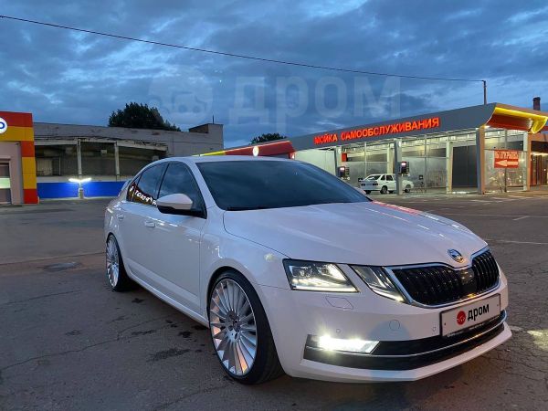

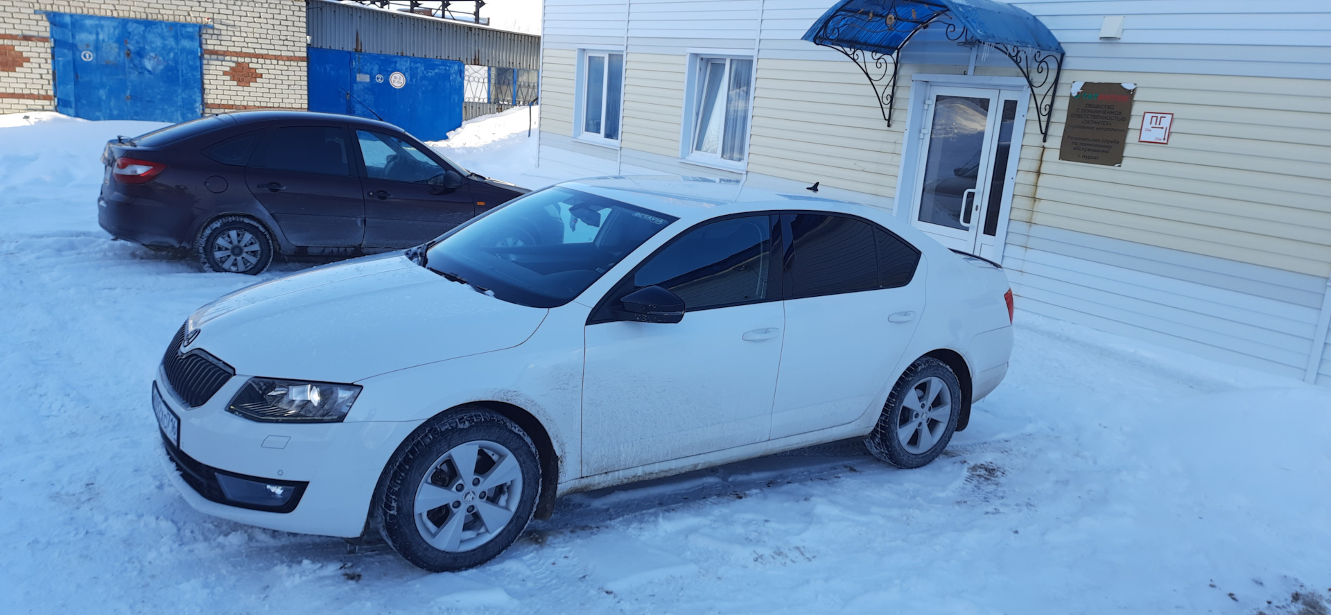

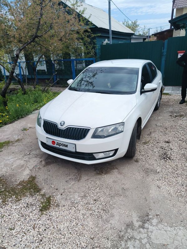

Все привет!)
Продолжаю доработку Беляша.)

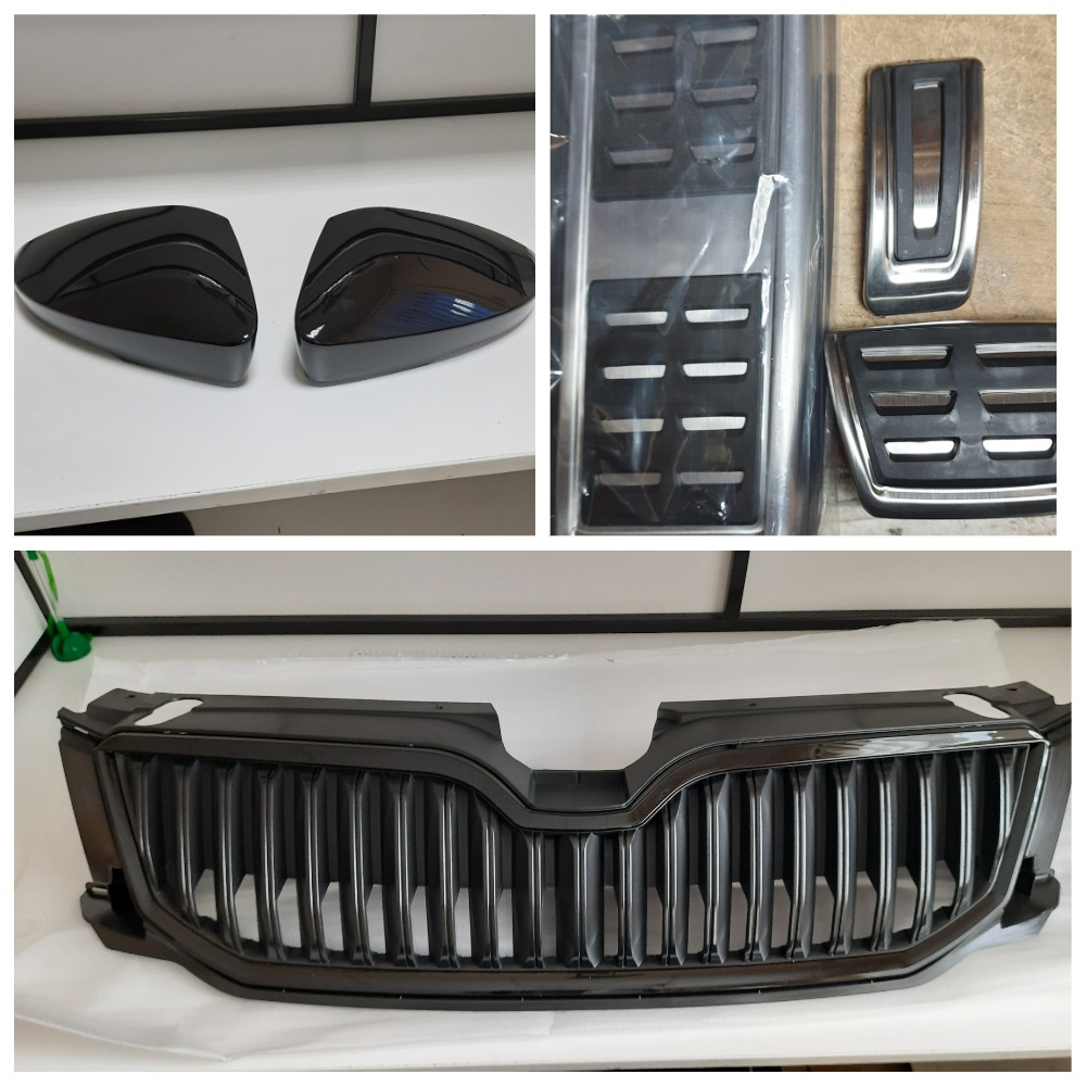

Покупая белую Шкоду, изначально в голове уже сидел план по переделке в вид типа "Блэк эдишн"). Поэтому на сайте Дядюшки Али были заказаны черные накладки на зеркала и заодно накладки на педали, немного похожие на те, которые установлены в Йети уже штатно. Черную решетку радиатора приобрел у молодого человека из чатика барахолки в ТГ. Лип-спойлер нашел на Авито, черный, лаком покрыл у знакомого автомаляра.

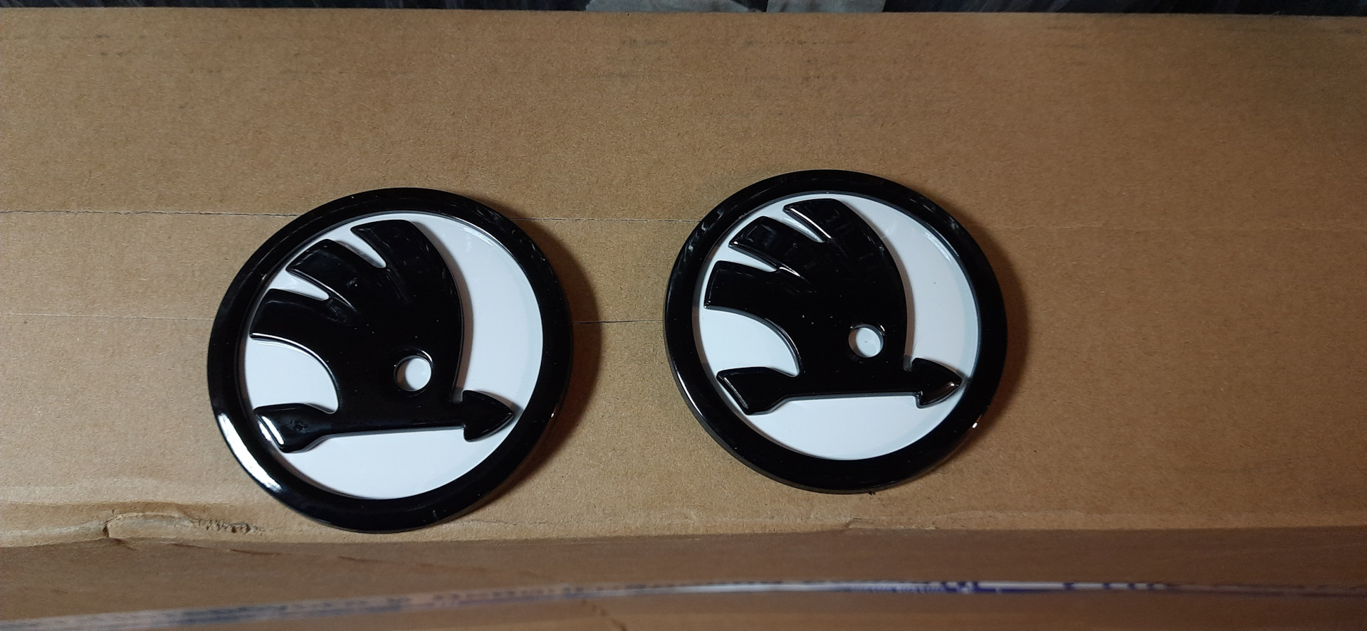

Значки отправил на покраску в Ростов Zmeyy61, который отлично сделал все, на уровне, оперативно и четко! Подсказал, как все снимать, чистить, ставить обратно) Спасибо, получилось здорово!
Когда весь комплект пришел, начал потихоньку доработки.

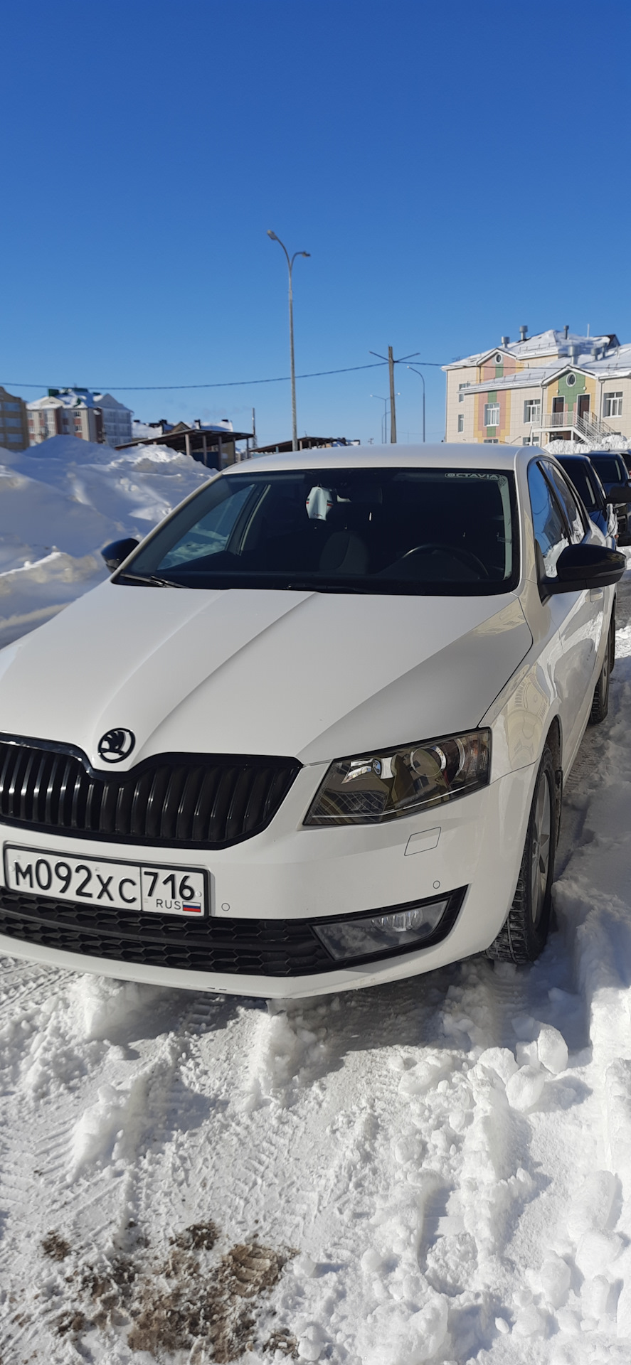

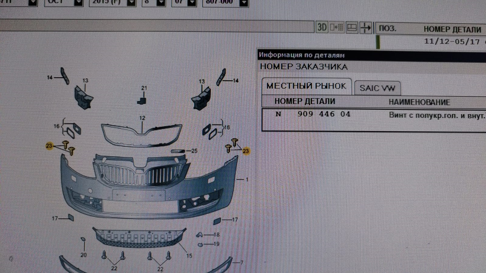

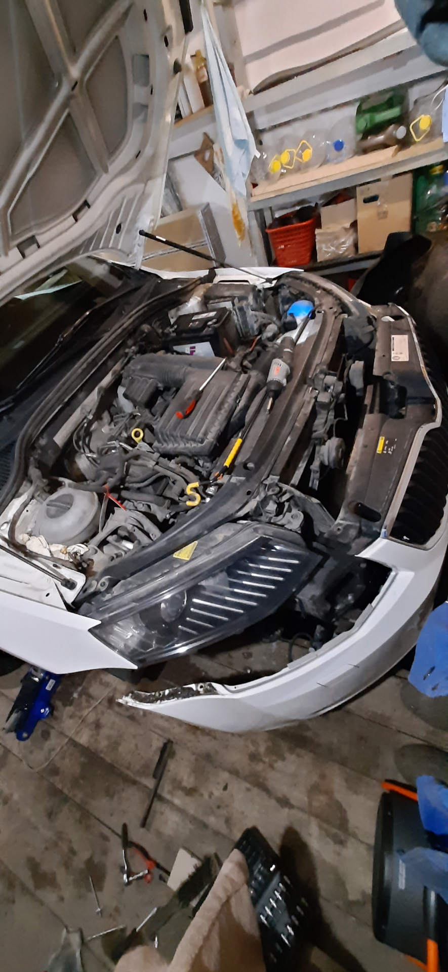

А начал я с самого сложного — а именно, замены решетки радиатора. Начитавшись Д2 и пересмотрев ролики на Ютуб, понял, что снятия бампера варианта 2 :
— Снимать без снятия колес и подкрылок, но при этом откручивать фары и пытаться добраться до 2-х винтов;
— Снимать с изначальным снятием подкрылок.
Для себя выбрал второй вариант.
Поэтому сначала снимаем колесо, потом подкрылок, потом откручиваем эти 2 долбанных винта. Скажу сразу, предварительно нужно все капитально залить ВДшкой, почистить щеткой и потом только откручивать. При попытке откручивания винтов у меня нижние гайки сорвались, поэтому я зафиксировал винт и снизу откручивал гайку трещеткой. Потом ставим и крепим колесо, и переходим на другую сторону)
Хорошо, когда есть помощник, будет гораздо легче, но я работал один.) Подложил под бампер резину, скинул бампер и начал процесс демонтажа решетки. Крепления там запаяны, срезал ножом вероломно!)
Затем вешаем решетку и бампер на свое место, собираем все в обратной последовательности. Не помню точно, но на все про все с перерывами ушло порядка 6 часов. Замучался я там знатно, но оно того стоило!)
Затем заменил накладки зеркал, снимал их без снятия зеркального элемента. Отрегулировал так, чтобы образовалась щель и стали видны защелки, отогнул защелки длинным ножиком и потянул от себя. Накладки снялись очень легко. Установились еще проще — засовываешь до щелчка и все готово!)

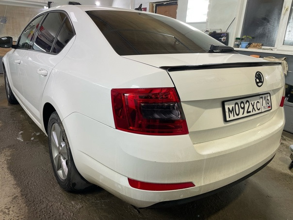

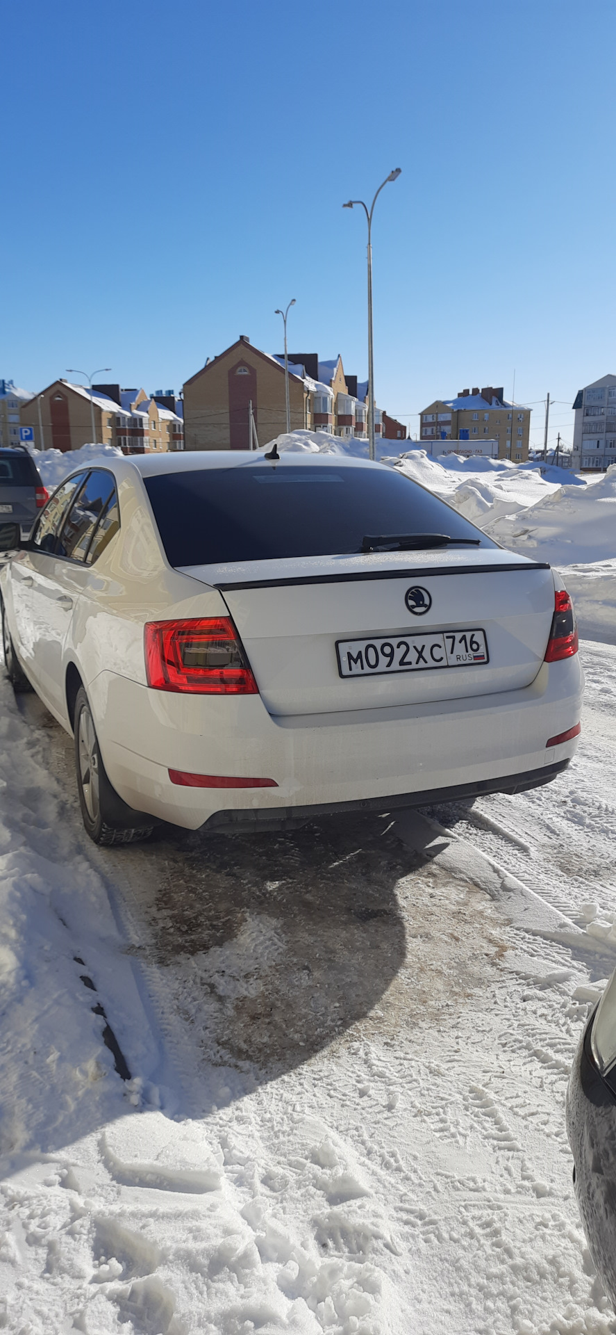

Поклейку лип-спойлера решил доверить профессионалам. У нас в городке не так много людей, которые это умеют делать, но кому надо — могу посоветовать человека)

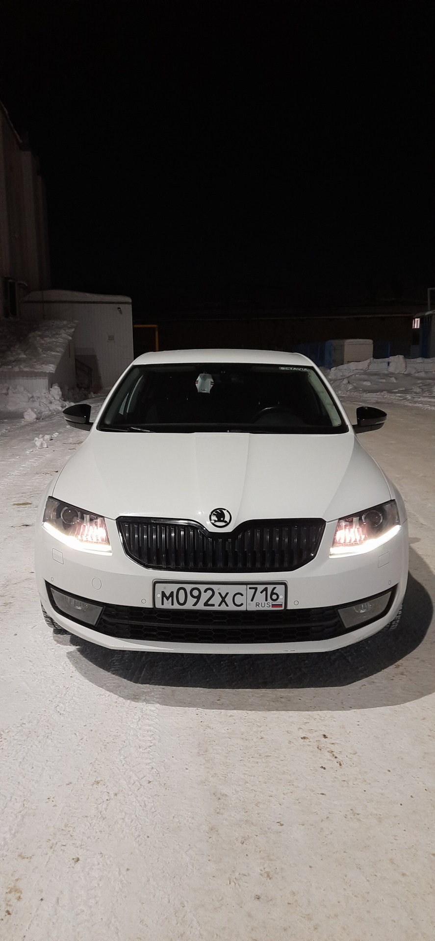

Загнав авто, в довесок к поклейке спойлера, на месте решили сделать комплекс работ, а именно: полировку фар и туманок с последующей броней, полировку и бронирование пленкой дверных накладок, небольшое лайтовое затемнение задних фонарей, ну и очередная химчистка ковра в зоне под педалями. Сделали все на высшем уровне, на работу ушло около 9 часов. Результатом остался очень доволен.
Далее решил "прозреть")

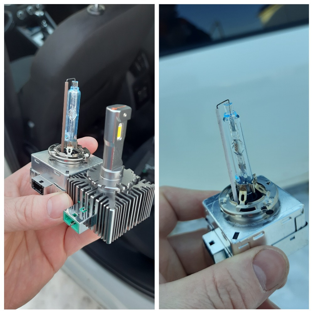

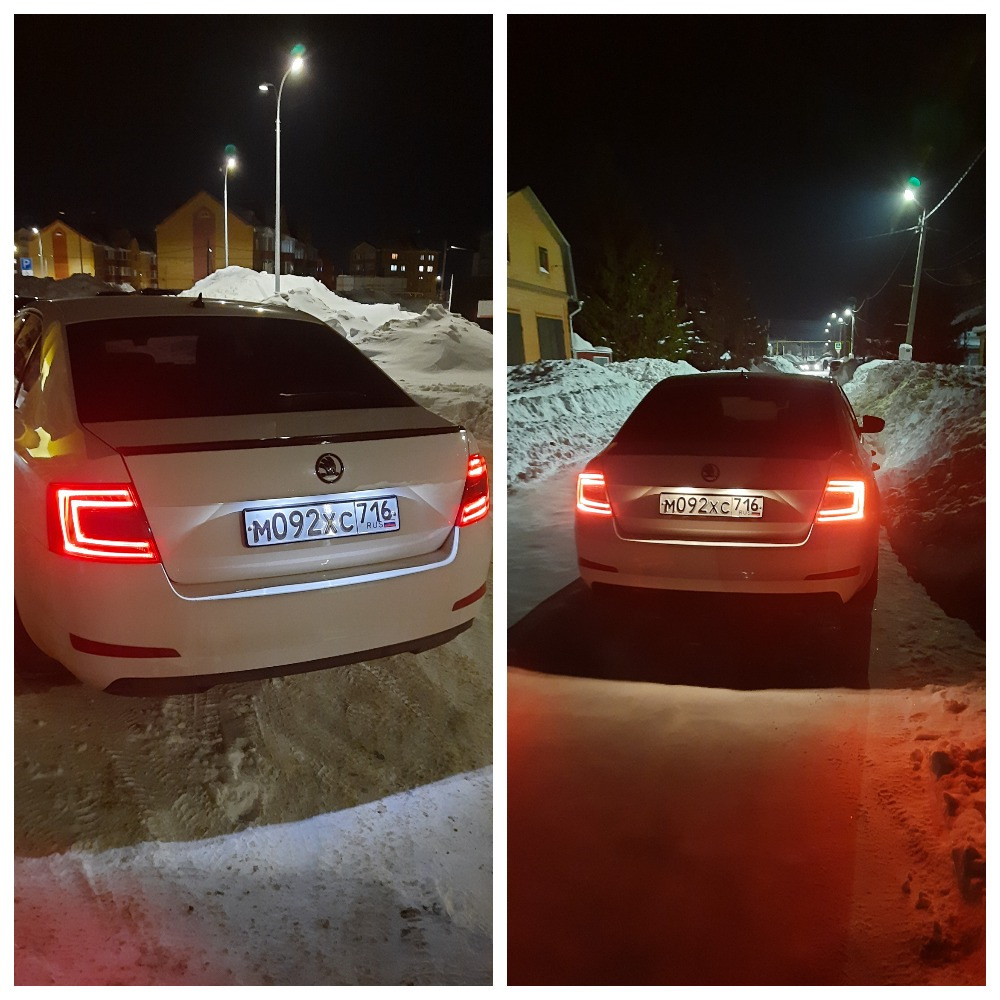

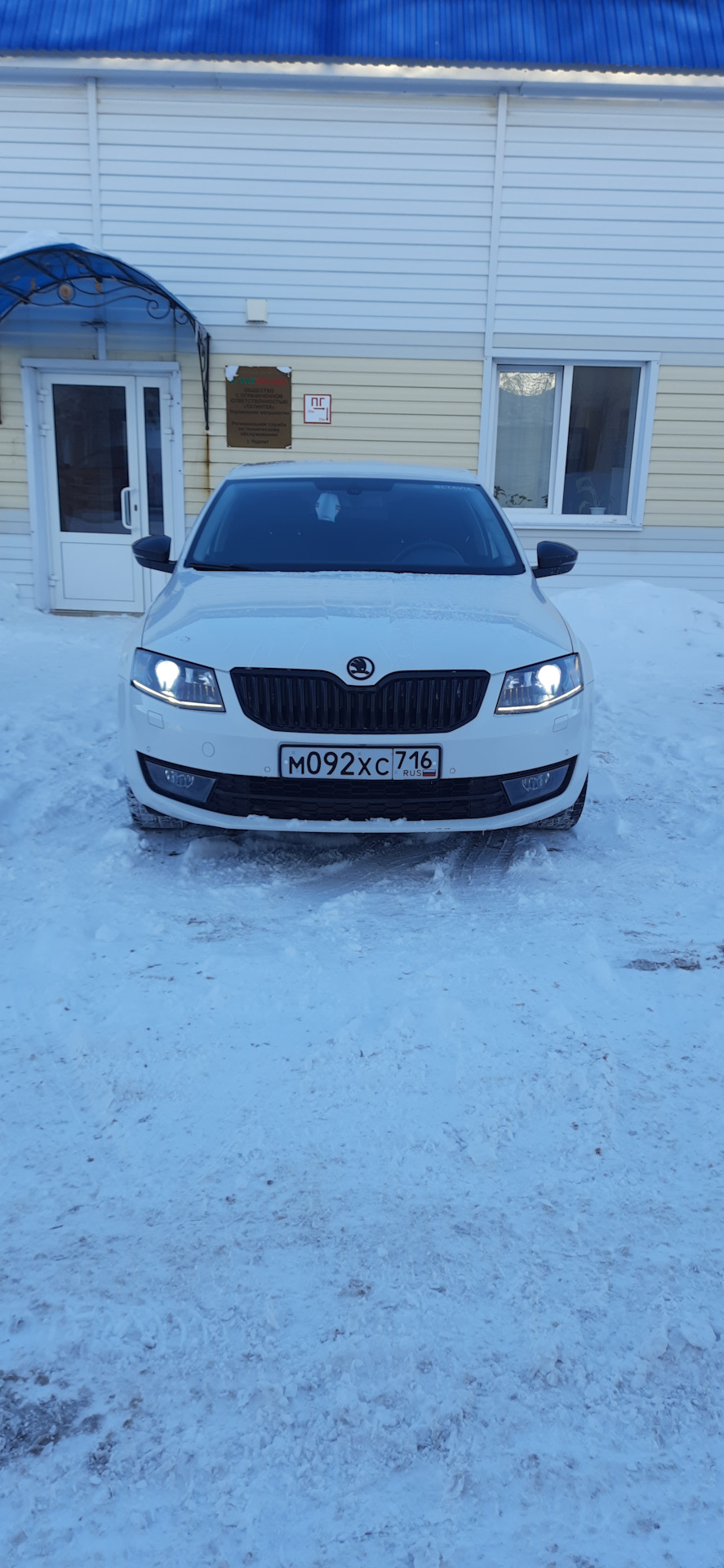

Штатная лампа ксенона подустала и начала подмаргивать, решил поставить лампы диодные, по примеру с Йети.
Светят очень достойно, ошибок нет, встают "Болт-Он", меняются за 3 минуты. Сравнительных фото не делал, уж очень холодно было))

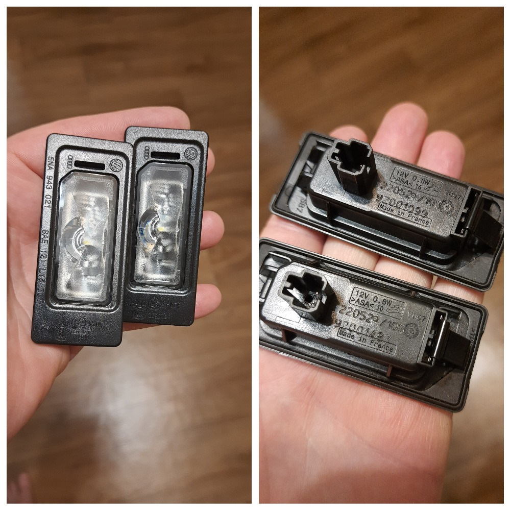

Далее очередь дошла до ледолизации освещения номерных знаков)
При передней, а в особенности задней диодной оптике, иметь галогеновую подсветку номерных знаков является кощунством)) (это сугубо мое мнение))
Поэтому на Авито были приобретены диодные фонари подсветки номерных знаков
Далее кодировкой их прописал и все, теперь все по фен-шую светит и радует глаз)

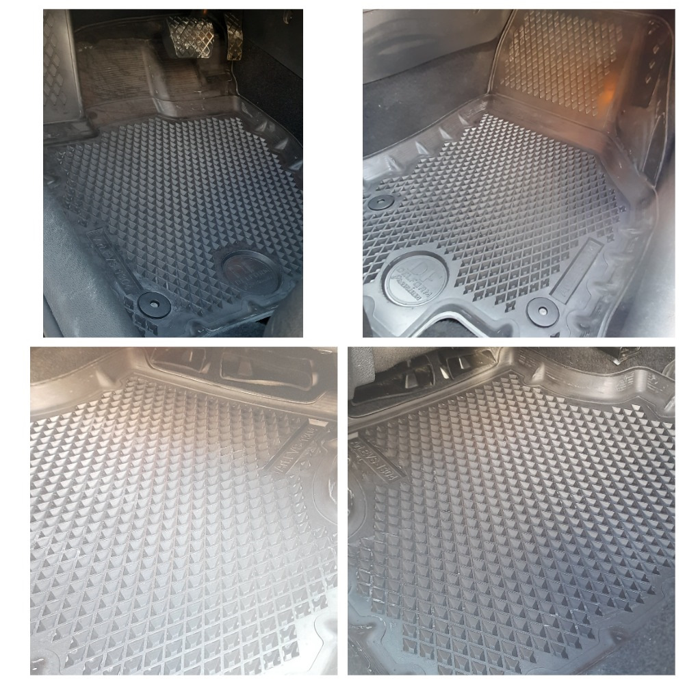

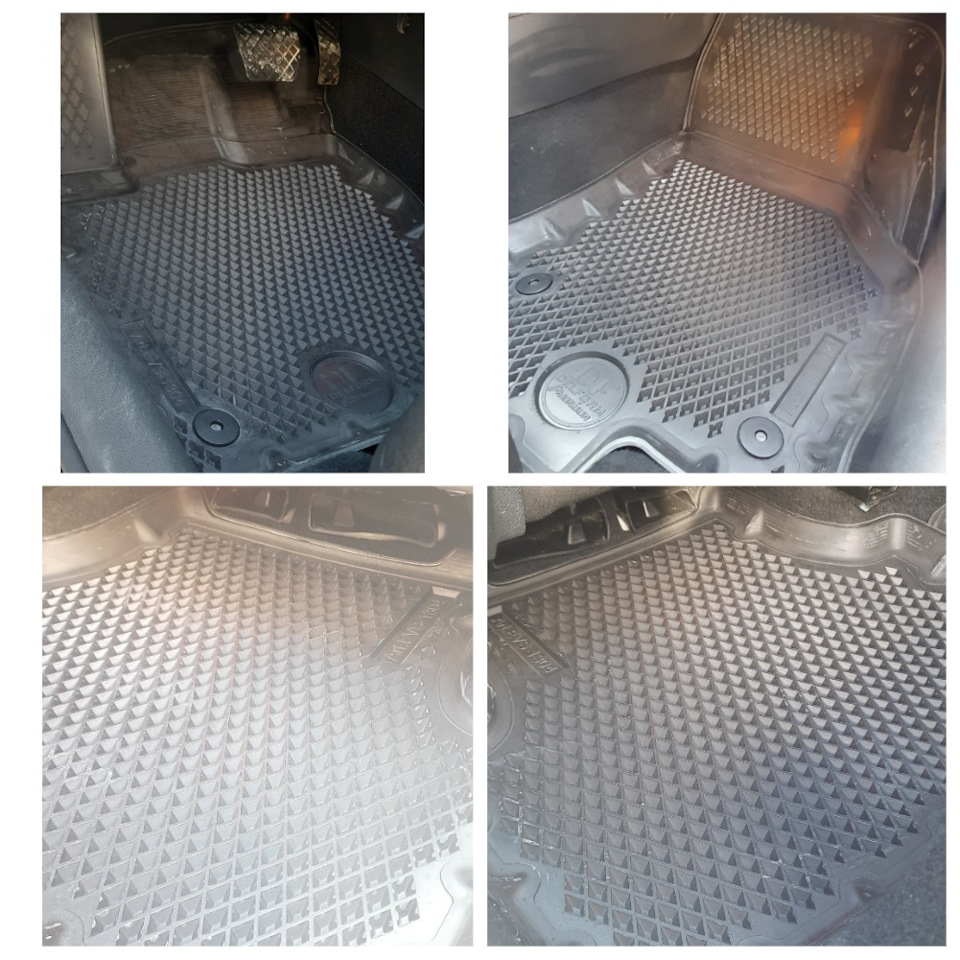

Следующее — (надеюсь, дорогие читатели, я вас не утомил своими фотками и действиями, но времени в последнее время на Д2 уделяется ОЧЕНЬ мало и дробить все сие действия на много постов очень не хотелось) — замена ковриков!
Как уже было сказано выше, я, за полгода владения автомобилем, уже 2 раза отдавал авто на химчистку. В первый раз на полную после покупки, а тут уже для точечной чистки зоны педального узла.

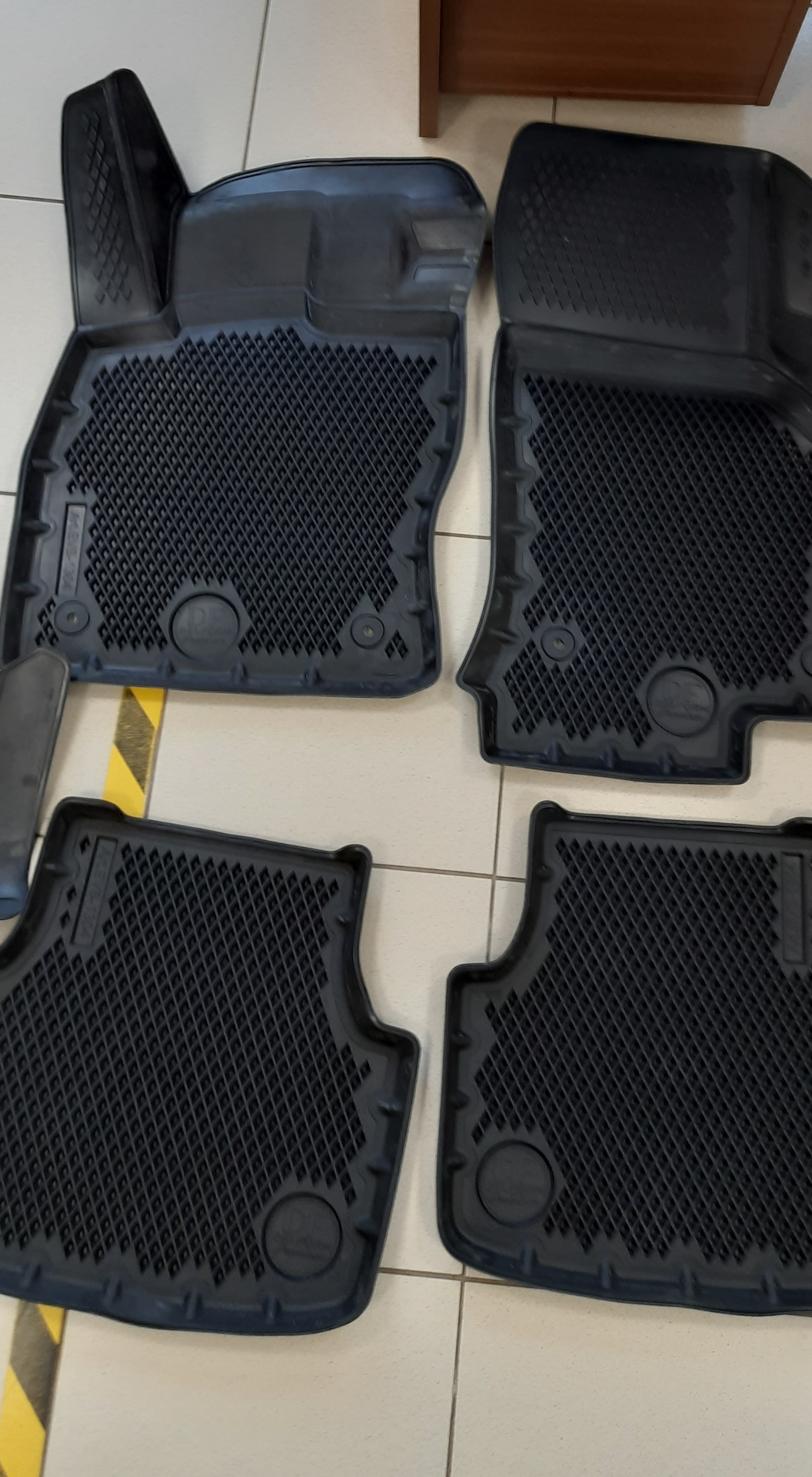

Причина — жалкое подобие передних ковриков, зато оригинальных! которые ну никак не защищают ковер от грязи, солей и влаги, как ты ни стучи ботинки и не отряхивай все)
Устал подкладывать бумажки и тряпочки, очень долго искал разные варианты и нашел ВОТ ТУТ коврики, которые мне сразу понравились. Ковры Ева я на дух не переношу, а эти хоть и выглядят так, но они все-таки ближе к классическим резиновым коврам. основной плюс — закрывается вся зона под педальным узлом у водителя и зона правой ноги пассажира)
Ни на что не намекаю, никого не призываю — я сделал выбор, пока полностью удовлетворен этими коврами. Дальше — будет видно!)

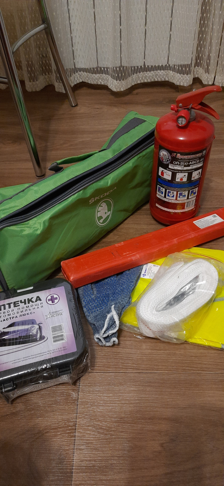

Ну и напоследок, уважаемые Драйвовчане, приобрел набор водителя на Авито)
Шкодавский, зеленый!) Не знаю почему — но очень рад!) Комплектация на фото)

👋 Как лампы поживают? Где приобретал?
Светят, горят без проблем)
Брал на озоне)
Знакомый один брал такие, но пришла паль, видимо, одна лампа светила куда-то в небо))))

Отличные доработки👍👍👍Ковры у меня такие же, очень хороши
Спасибо! Стараемся!)
Ковры пока чистые, на мойке проверим, как мыться будут)
Я мою сам на самомойке, всё прекрасно 👍
Я тоже туда заезжаю)
Пользуюсь этими коврами уже третий год, считаю этот вариант самый лучший, я себе и в багажник такие купил
В багажнике пока оригинал лежит) дальше посмотрим)
