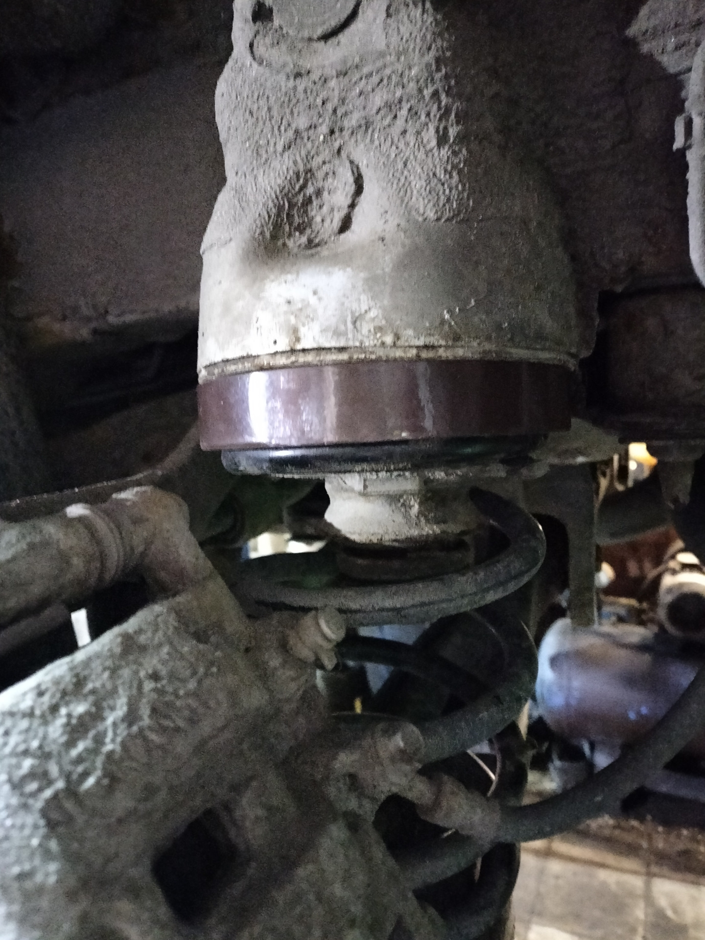

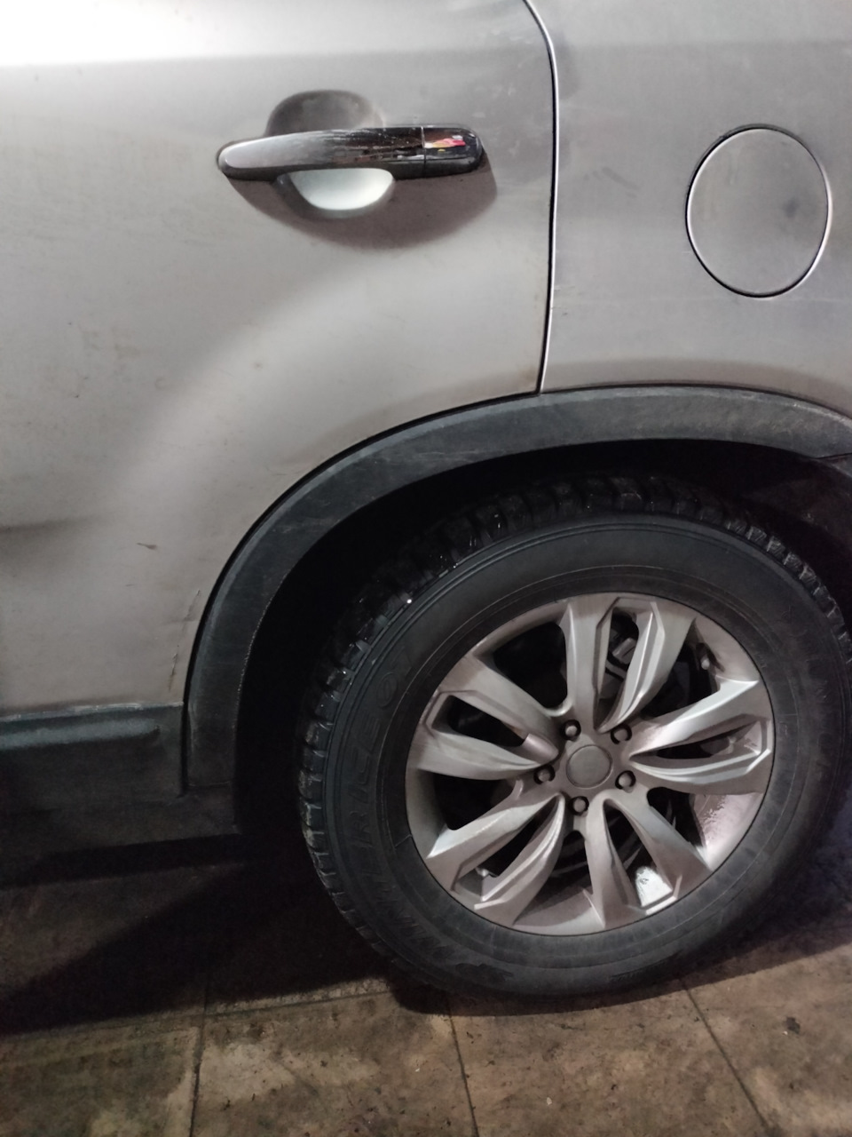

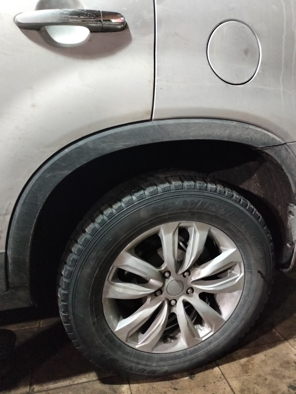

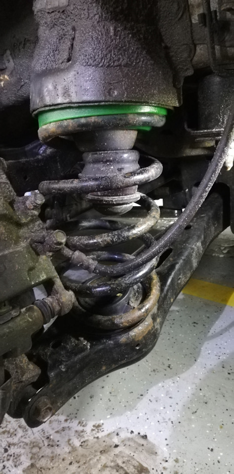

Всех приветствую! Начитавшись здесь больной темы с пружинами решил попробовать поставить на зад проставки, вчера ещё сыграл тот случай что на задний ряд село два ребенка и в багажнике детские вещи кг 50 и она села как приора)))Купил сегодня проставки за 2200р (30мм)и заехав после работы их поменяв выкладываю отчёт до и после.Результатом даволен, зад поднялся, прохождение стыков и леж.полицейских совсем другое дело, осталось только развал заехать сделать.

Сколько получилось от центра колеса до арки, на незагруженной машине?

Машина в перед не клюнула? У меня перед 20, зад 30мм.а ты так понял только на зад поставил.
Да только зад, вполне гармонично стало

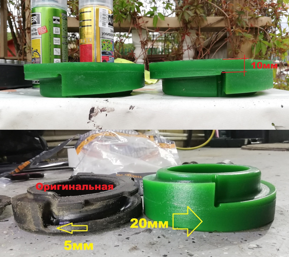

Резинку сменили на алюминий… 🤷♂️ Я полиуретан поставил. С ним помягче 😜
Так у вас было два резиновых демпфера, а теперь один🤭

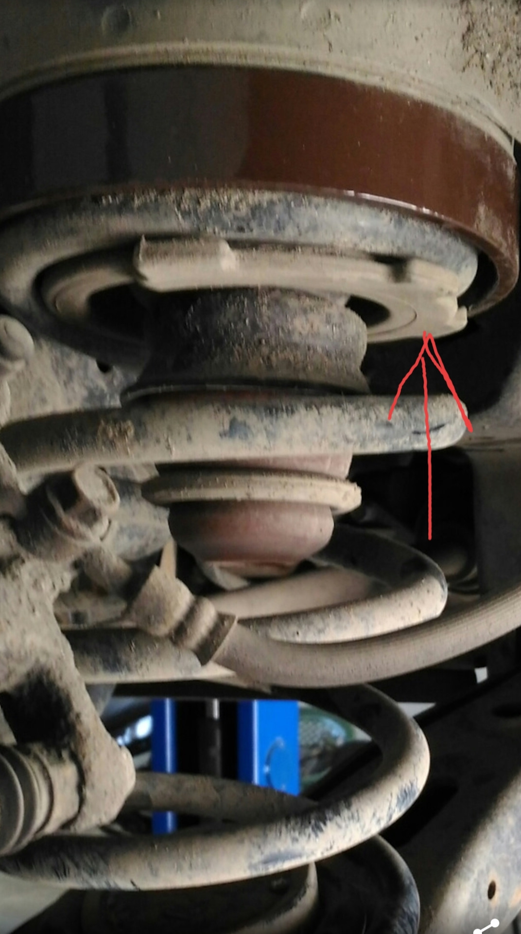

Я уже точно не помню но по моему между алюм. проставкой и пружиной родной демпфер остаётся. Не помню чтобы что то выкидывал.Лучше Алексей подскажет он такие же ставил.
www.drive2.ru/l/504385017397379086/
Внизу да, а вверху нет😏
Ты не прав, родная резинка сверзу остается
Я уже понял! Просто у автора БЖ ни хрена не понятно)

Всё верно, резина остается. Уже пару лет так катаю

Все правильно, сверзу ролная остается

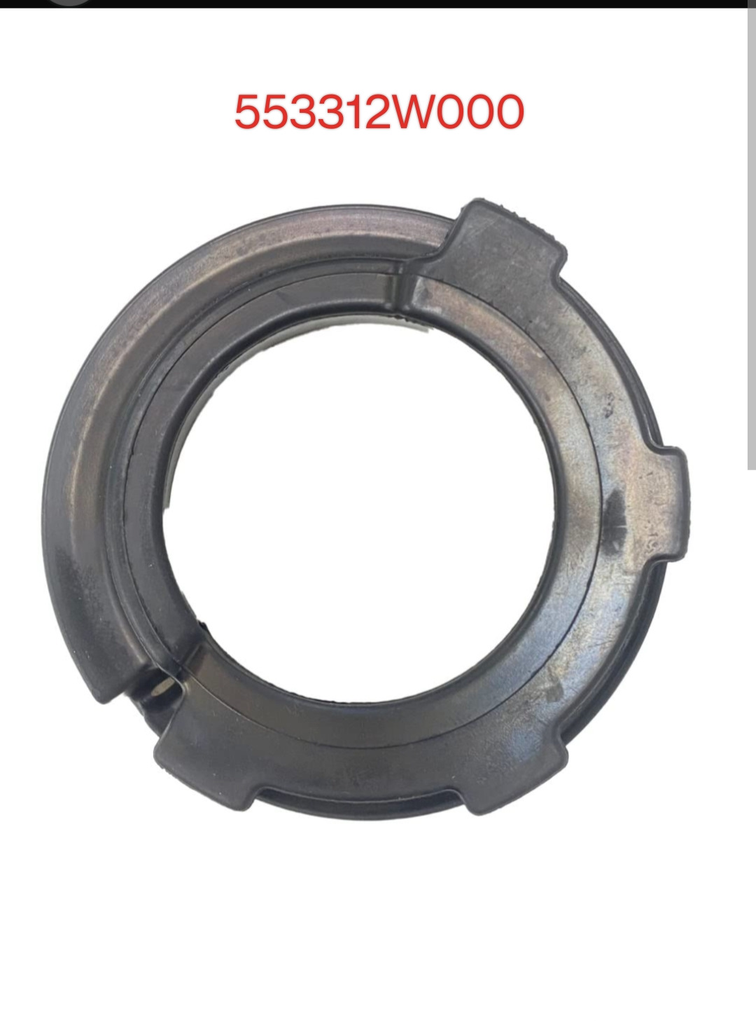

Родной демпфер
Да. Он установлен сверху. Его убирают если вставляют полиуретановые проставки…

Антох, если что, родные резинки остаются, они в эти проставки вставляются
Ха, тогда извините! Я у кого-то давно видел без них, поэтому у себя отмел это вариант…
Наверное у тебя уже модернизированные))))
Моим уже седьмой год и на сиде тоже стояли с родными резинками. Вообще железные проставки, это честные мм, а полеуретан не честные, т.к. приходится снимать родную резинку
