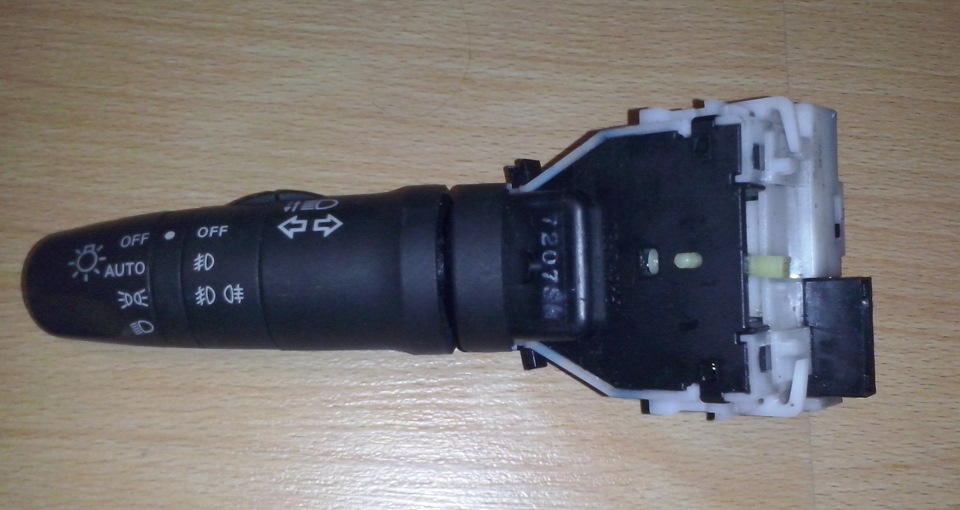

Когда все соединил и поключил, а фары не зажглись. Тут я огорчился((. Полазил в интернете и нашел на разборке подрулевой переключатель с функцией передний-задний птф за 1500тыс. Как раз недавно пришла посылка с переключателем
Снял родной переключатель поставил купленный. И все заработало

подрулевой переключатель дешево здесь, я брал, и ещё парень с драйва выкупил по 750р.
www.avito.ru/penza/zapcha…uchateli_nissan_544469369
