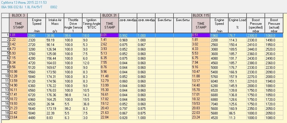

Вот сегодня дошли у меня руки взять с разбрки (autozapchasti-skoda.com.u…a-shkoda-v-zaporozhe.html) за адекватные деньги другой расходометр номер его 0280218063 и установить себе на машину! Мне не однократно говорили что на моем железе должно больше выдувать по воздуху, пообщавшись с Женей donbass1983, он меня убедил на этот эксперимент, за что ему Спасибо!

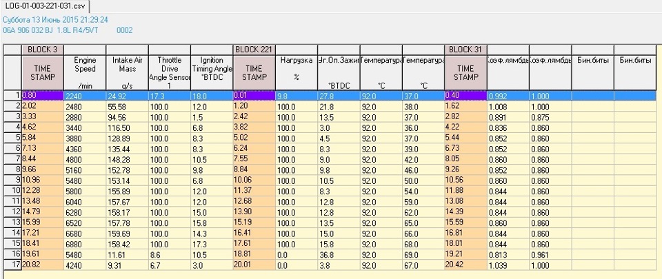

Для сравнения сперва снял логи на старом ДМРВ, дабы увидеть разницу, заезжал трижды. Температура на улице была 23 градуса, в баке литров 10-15 95 и добавил 12 литров ВОГ 100, короче смесь!) В принципе результат был стабильным в жару получили 161 гр/сек, в холод максимум было 173 гр/сек! Затем снимаем старый и ставим новый, на все про все 10 мин времени и заезд, в результате 176 гр/сек. Заезжал три раза, дабы убедится что не глючит!) В итоге результатом остался доволен! Да по старому ДМРВ не было ни каких ошибок и глюков, видно просто уставший был!) Температура на впуске конечно не впечатляет, куллер сток и родной, будем бороться с ней!

Не сказал бы что закончился но на холостых расход 1.1-1.2л. При резком наборе после 3500об бывали подергивания на 3 передаче. В сравнении с другим грамм на 10 меньше выдавал
Через Васу смотрел расход по воздуху на прогретой машине? Должен быть 2,4-2,7 гр!
Так что воздуха больше задувать стало? Это фантастика! Или новый дмрв по другому количество считает)?
Задувать больше врядли, скорее по другому считывает и дает правильные команды на турбу, насос и др.
